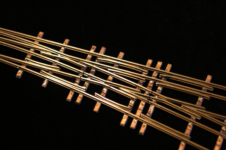

Yoakam a écrit:Comme j'avais tout donné à mon voisin, je suis retourné pour tout récupérer, je lui ai dit "c'est la faute à Trutru et à un belge de chez nous", il a rien compris.
Et comme bricoleur je pourrais créer un truc comme ça!
Le fichier joint aiguil10.jpg n’est plus disponible.
Certains font des trucs de ce genre en effet... ;)
