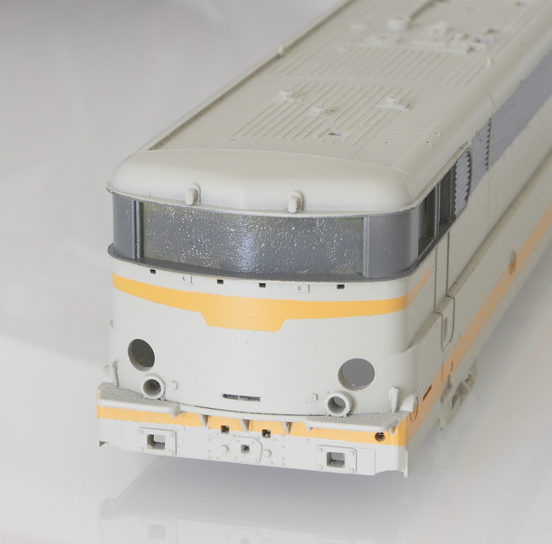

Activité ralentie ces dernières semaines, néanmoins la petite dernière sort juste de l'atelier ... :mrgreen:

Bonjour Raiden,
tes réalisations des BB jacquemins sont magnifiques (les autres aussi en passant) Du grand Art! sans compter la patine... :applause:
La BB 16024 béton me rappelle mon enfance à admirer ces machines couleur béton tractant des voitures corail pour terminer le convoi par la voiture pilote B6Dux... Je viens d'acheter une 16024 Roco pour la modifier ép.IV.
Question: comment as-tu procéder pour recréer la moustache orange avec l'immatriculation à l'intérieur?
Au plaisir de voir d'autres photos de tes réalisations.

Messagepar raiden
27 Sep 2014, 09:14
Passiontrain, pour les moustaches , je procède de la façon suivante :
1. Une fois la caisse apprêtée, la peindre en chamois 432.
2. Réaliser le masque des moustaches en 3 parties
La partie centrale mesure 3,5 mm de haut, largeur haute 12 mm, largeur basse 8 mm
Les ailes mesurent 30 mm de long, hauteur 2,5 mm à une extrémité et 1 mm à l'autre.
3. Positionner l'ensemble sur la caisse en commençant par la partie centrale, bien s'assurer que l'ensemble est bien de niveau.
4. Le cadre recevant les numéros est réalisé avec une feuille de décals blanche peinte en gris 804 puis posé sur la caisse
5.Vernir (brillant) l'ensemble avant de poser les numéros
Et voilà ;)
raiden

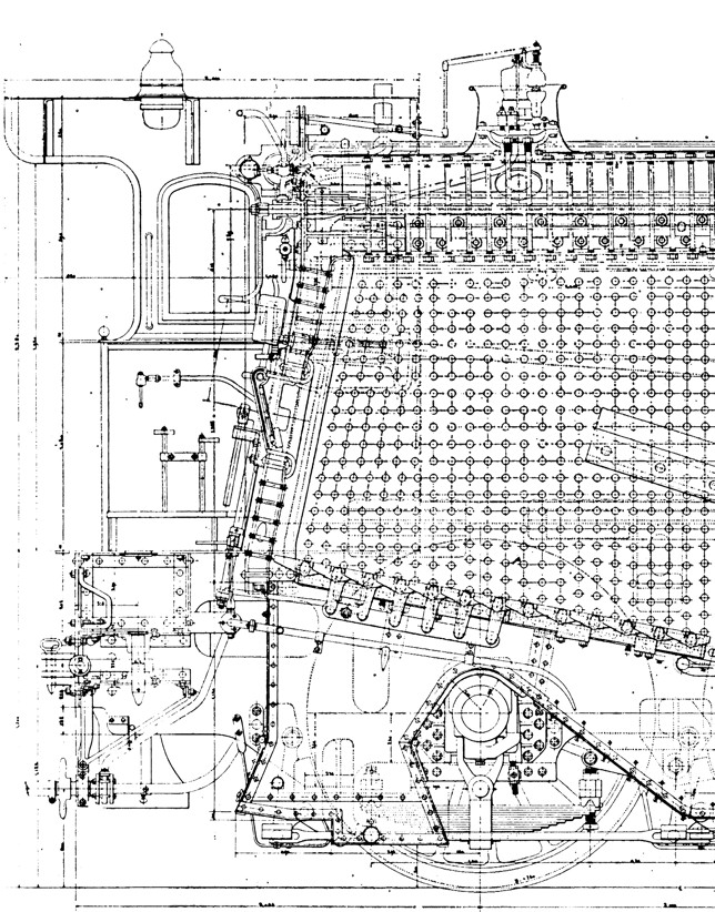

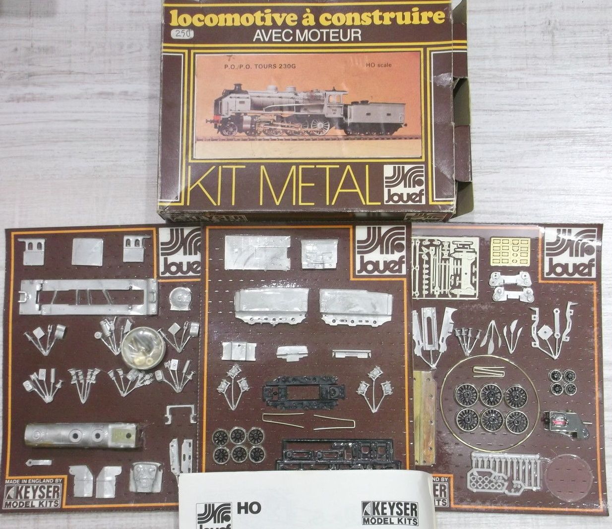

J'ai commencé à bricoler mon kit de 230G Keyser: comme prévu la mécanique est juste bonne pour la poubelle (la boîte à pièces disons...) et le tender correct pour sa gravure.
Sur la chaudière loco, le meilleur (dômes et cheminée en laiton décoletté) et le pire avec un joint de moule bien visible et une horrible tubulure sur le côté droit dont je me demande bien ce qu'elle est sensée représenter... :roll:
A noter aussi un défaut d'alignement chaudière foyer (ils formaient un accent circonflexe inversé) dont j'ai bien cru qu'il allait définitivement mettre fin au projet. En effet, la base pour réussir un montage c'est d'avoir les volumes principaux bien nets et équerrés... J'ai fini par résoudre le problème en sciant les deux ailes du foyer au niveau du raccord chaudière pour pouvoir "tordre" et réaligner le tout... bref, de la charcute...Dans le même mouvement j'ai viré toutes les moches tuyauteries et les joints..
Deuxième défi: arriver à faire quelque chose de potable avec la cabine: outre le fait que les pièces sont pas très nettes, la forme des fenêtres de l'abri est bidon, plus proche de celle d'une église romane que d'une loco du PO.
Là aussi je ne savais pas trop comment régler le problème. J'ai cherché et trouvé mon bonheur dans la gamme Mecanic Trains: des entourages de fenêtre pour 140C qui font exactement la bonne dimensions (vérifié sur plans!! :) ). Et dans la foulée j'ai commandé à Eric Seibel, le sympathique et efficace animateur de la marque les entourages pour les hublots avant, des autoclaves (ceux de Keyser sont :malade: ) et de très beaux et très nets tampons PO.
On soude au métal blanc et ça fonctionne: l'aspect de la cabine est transfiguré!! (des photos ce soir...)
A suivre!
Olivier
