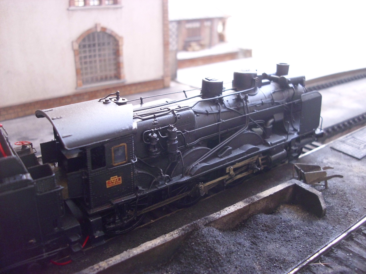

Bah long et pénible, non, surtout sur cette version sans réchauffeur ou ça se résume au conduite de sablière, compresseurs et injecteurs. Le plus chiant sera les compresseurs :mrgreen: Ce matin je regardais pour trouvé deux essieux pour le bissel, ceux fourni avec le kit sont bien mais sans plus. J'aimerais trouvé des essieux à 9 rayon mais qui montre la forme bombé des rayons (de la jante jusqu'à l'axe).

C'est bien aux compresseurs que je pensais.... Comment comptes tu faire ? 2 grands ou un gros et un petit ?

Ouais mais sans l'ACFI RM, bien que la 1-230 K 125,n° proposé par ML, ait été en réalité équipée d'un réchauffeur ACFI RM ! Du coup j'hésite car j'ai les pièces (récupérer sur le kit 35A mais après c'est ce kit qui ne sera plus conforme).
Le chemin des tuyaux graisseurs m'intéresse, sur ce point les schéma de Jean Gillot ne sont pas explicites. Le traitement de l'embiellage est fort réussi.

Pour l'ACFi j'avais bien compris que tu faisais sans....
Par contre pour les chemins des graisseurs je ne pourrais pas t'aider beaucoup plus, car je suis moi aussi parti des dessins de J. Gillot. J'ai donc interprete selon ma logique à moi.... :|

Ah ! Je me doutais bien que ça n'allait pas être facile de voir pour ces tuyaux graisseur. En fait c'est le cheminement derrière les pare-fumées qui est inconnu. Où vont-ils derrière ( dans la chaudière...., sous le tablier - ce qui me semble logique- ....) ? En tout cas il ne vont pas sur le devant de la chaudière.
Tant puis je vais m'inspirer des dessin de J. Gillot à défaut de mieux. Même sur la Fulgurex on ne distingue pas comme il faut.
Par contre j'ai bien une version comme la tienne à monter également, enfin plus à reprendre qu'à monter. :cool:
Une question, la commande de chauffage sur le tablier (en dessus des compresseurs), c'est une pièce fait maison ?

Oui, la commande de chauffage est un bidouillage maison en fil / tube et chute de grappe de laiton.... C'est un truc relativement simple à evoquer ca ;)
Pour les tuyaux graisseur comme c'est cache derriere les PF je ne me suis pas donne trop de mal non plus :mrgreen: Apres il y a peut etre aussi moyen de trouver leur cheminement exact en se basant sur des photos anciennes de K sans PF ?
