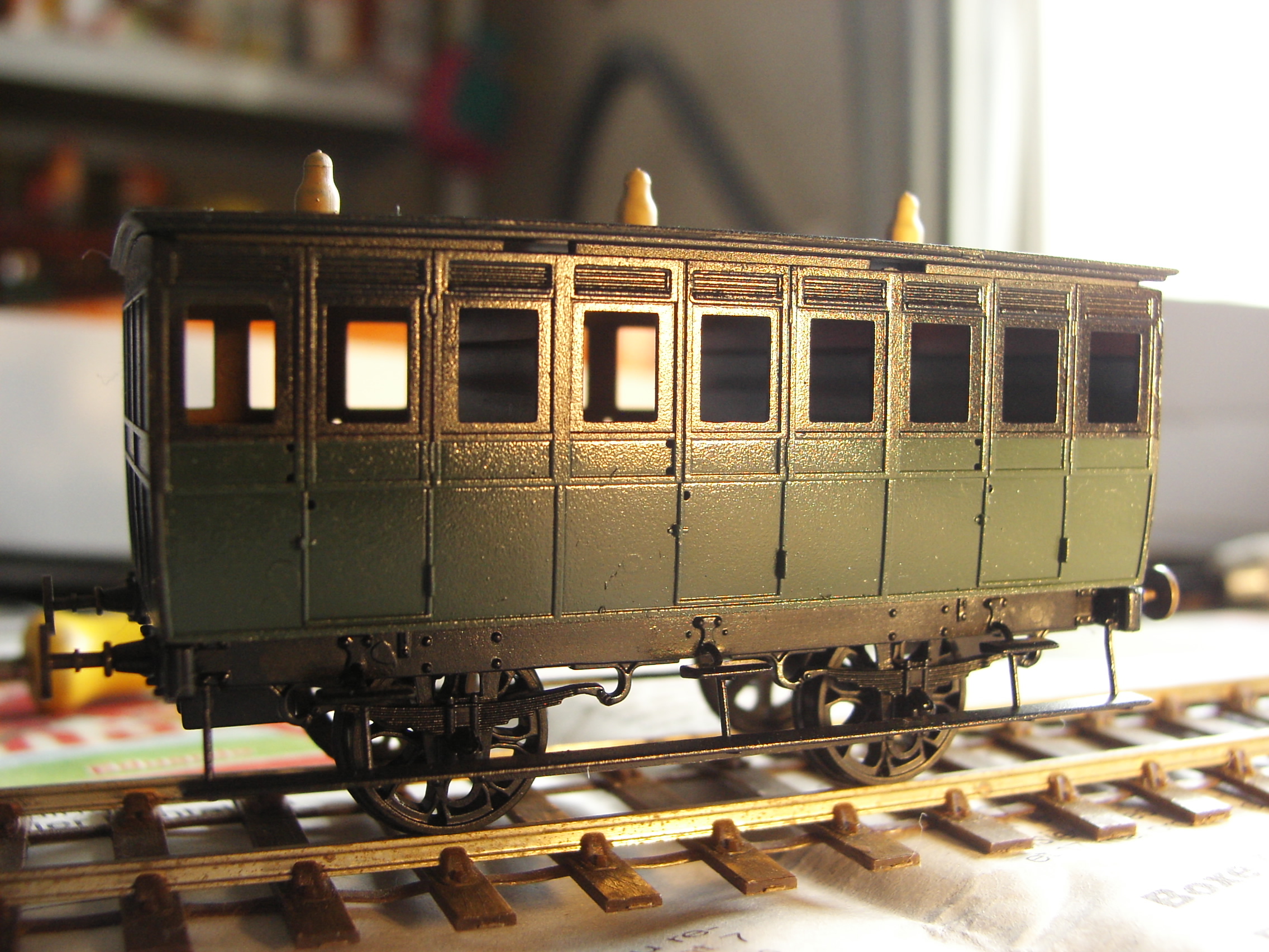

Pendant ce temps, le chantier avance du coté de la ligne Bretagne Sud au PO ...
On en est à la peinture :mdr2: :coeur1:
Si vous êtes gentils, je vous donne l'adresse du peintre ... :cool:
Bientôt sur les voies DC .... :bave:

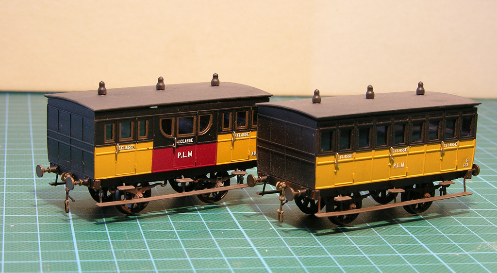

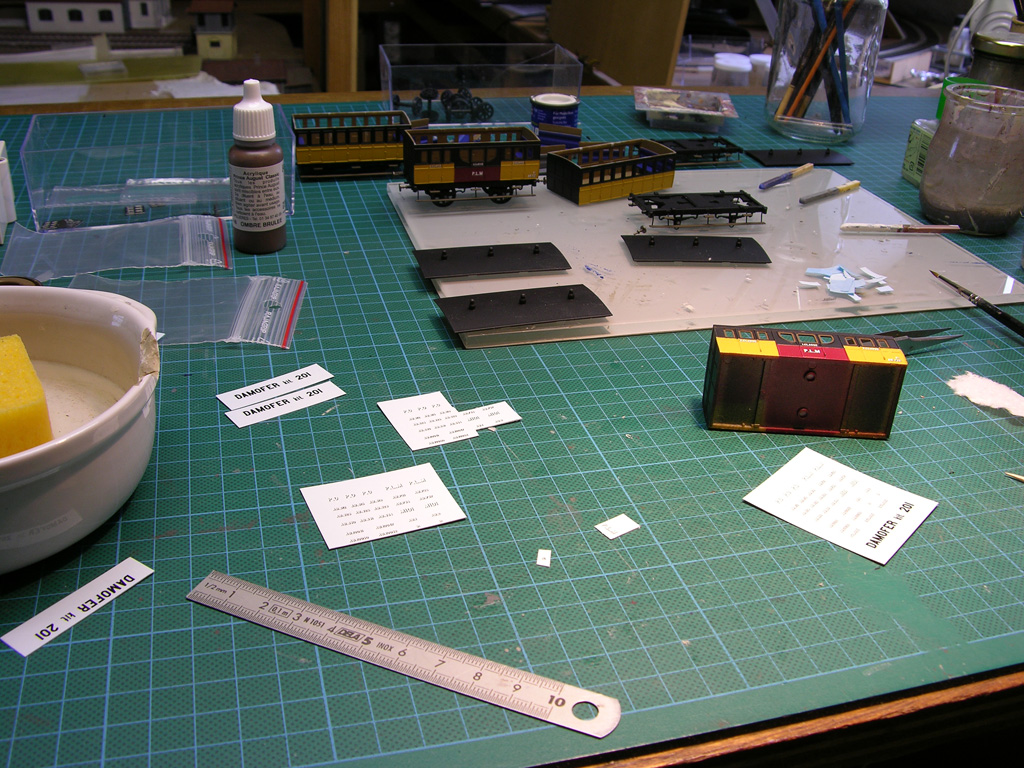

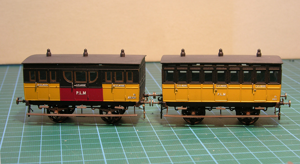

pour en revenir à cette activité complémentaire (pour rappel, mon activité principale est la conception, choix, fabrication, et vente bien sur, de modèles originaux :siffle: ) voici qlq photos d'une série en cours de montage:
le montage de ces voitures 1850 est quand même assez simple, et merci a tous d'avoir appréciez, car c'est suite a de très nombreuses heures de cogitation :yin

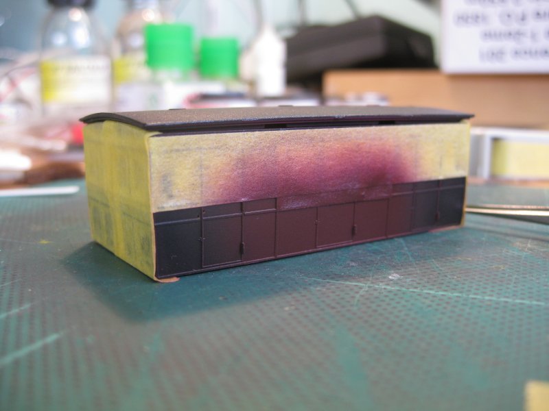

par contre, la peinture réserve qlq fois des surprises désagréables :diable2:

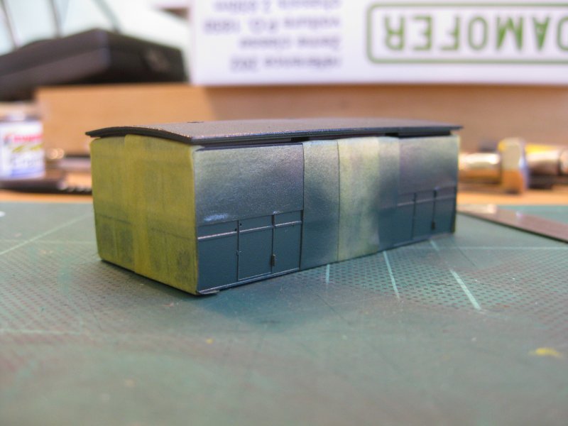

entre autre, quand vous cumuler un vernis très peu visible à la projection et une hotte qui n'aspirait plus et donc une densité interne de solvant "pétant les compteurs" :malade:
cela donne cela: des coulures partout (entre autre le long de la porte de droite...
je n'ai compris ce pbm qu’après avoir entièrement décape et repeint 2 fois la caisse :mur:

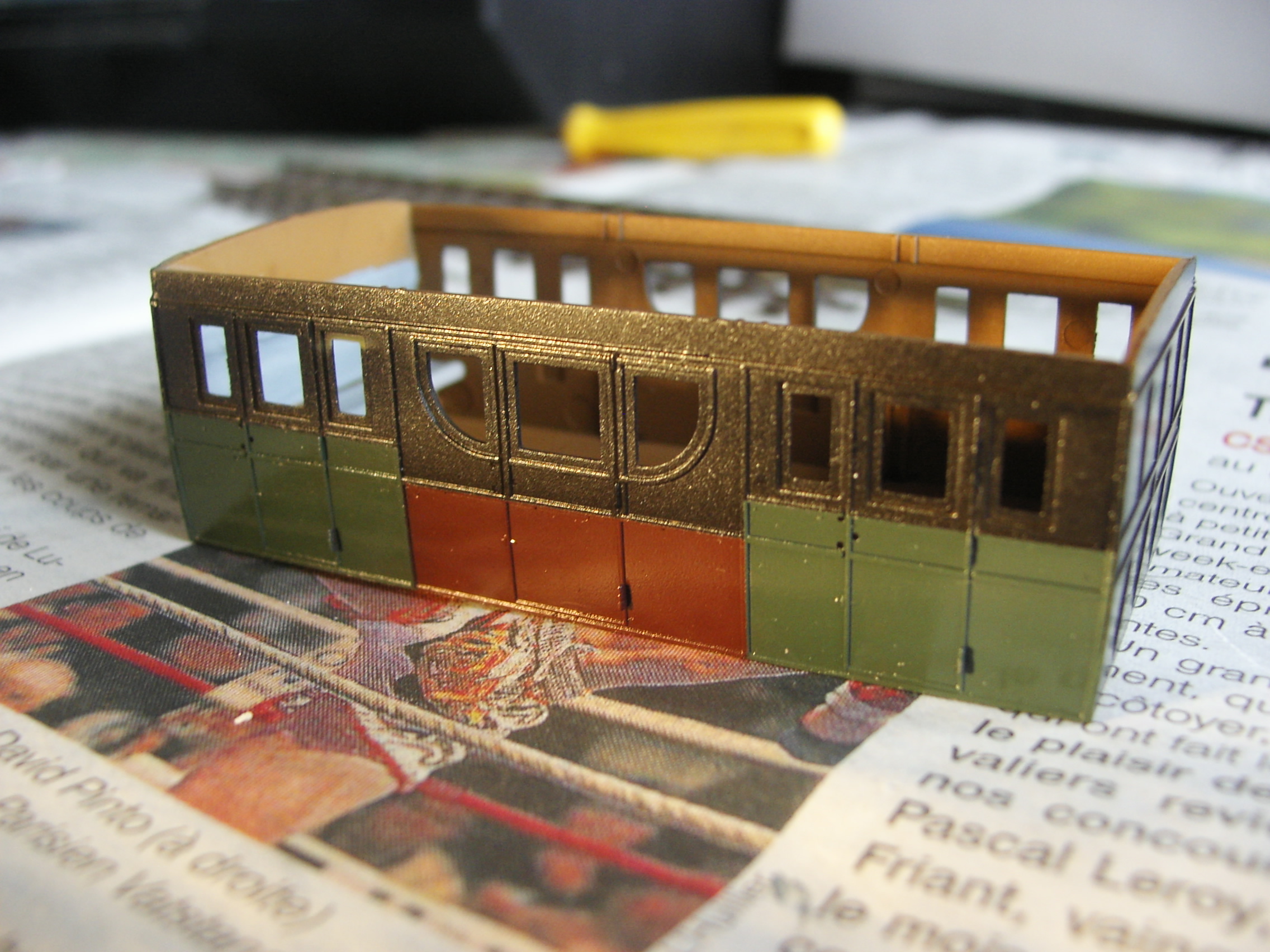

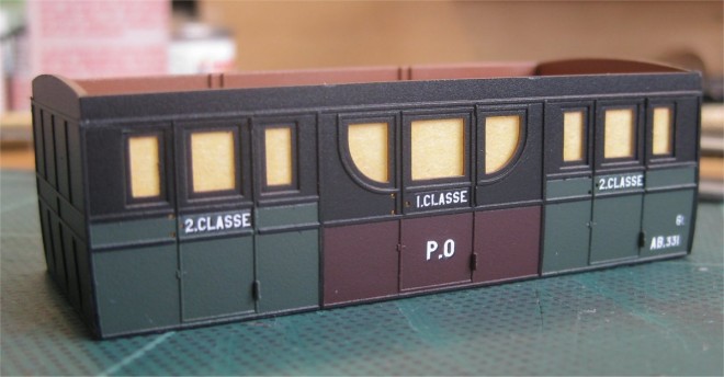

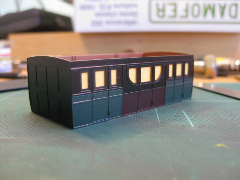

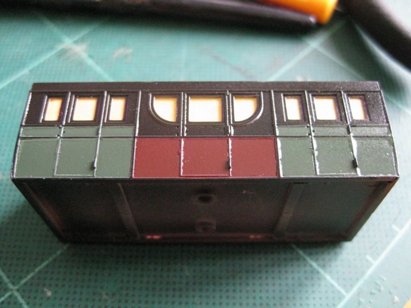

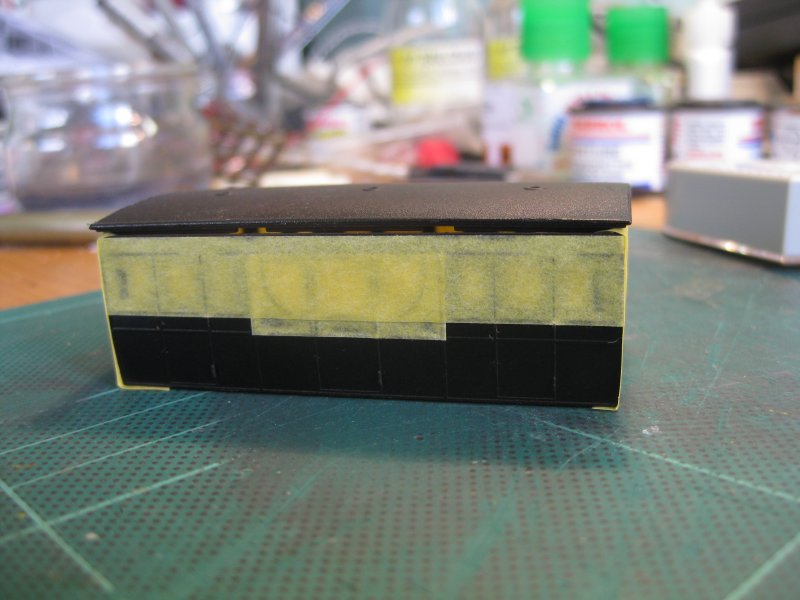

après avoir mis de coté cette caisse, j'ai recommencé sur une nouvelle caisse, et voici qlq photos prises au fur et a mesure de la peinture sur la version AB en livrée PO:
1- après couche générale de noir interne et externe, puis peinture intégrale en "brun banquette" de l’intérieur, masquage interne des fenêtres et extérieur
2- couche de brun Van Dicke
3- masquage du Van Dicke et couche de vert

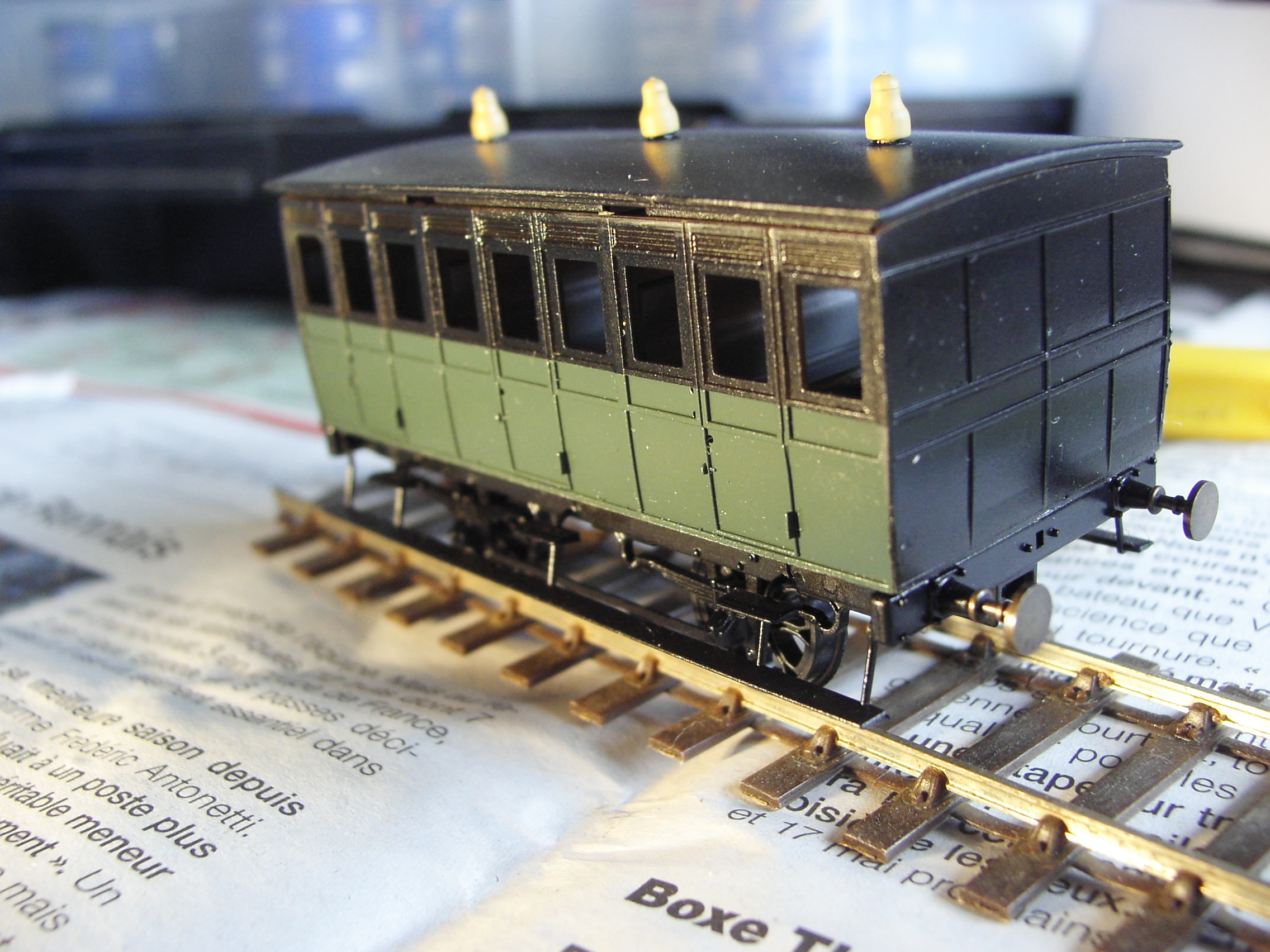

4- démasquage et voila avant pose des décalques et vernis divers...
5- ... et après la couche finale de vernis satiné
y'a plus qu'a poser les poignées et clenches, finition des entourages de baies, et zou, elle part rejoindre son futur réseau avec sa sœur de 2eme classe aussi en PO :ange2:

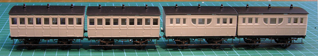

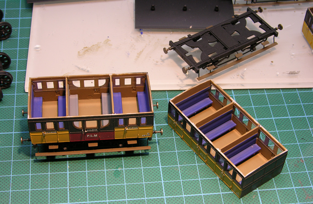

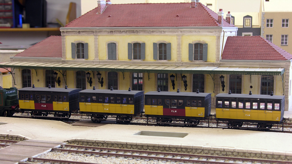

Pouhhh!!! heureusement qu'il y a Dom pour relancer la machine, j'avais complétement oublier de finaliser cette présentation. :oops: :oops: :oops:

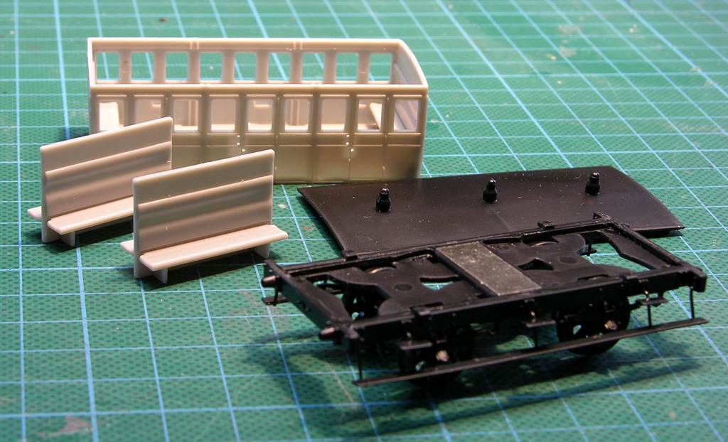

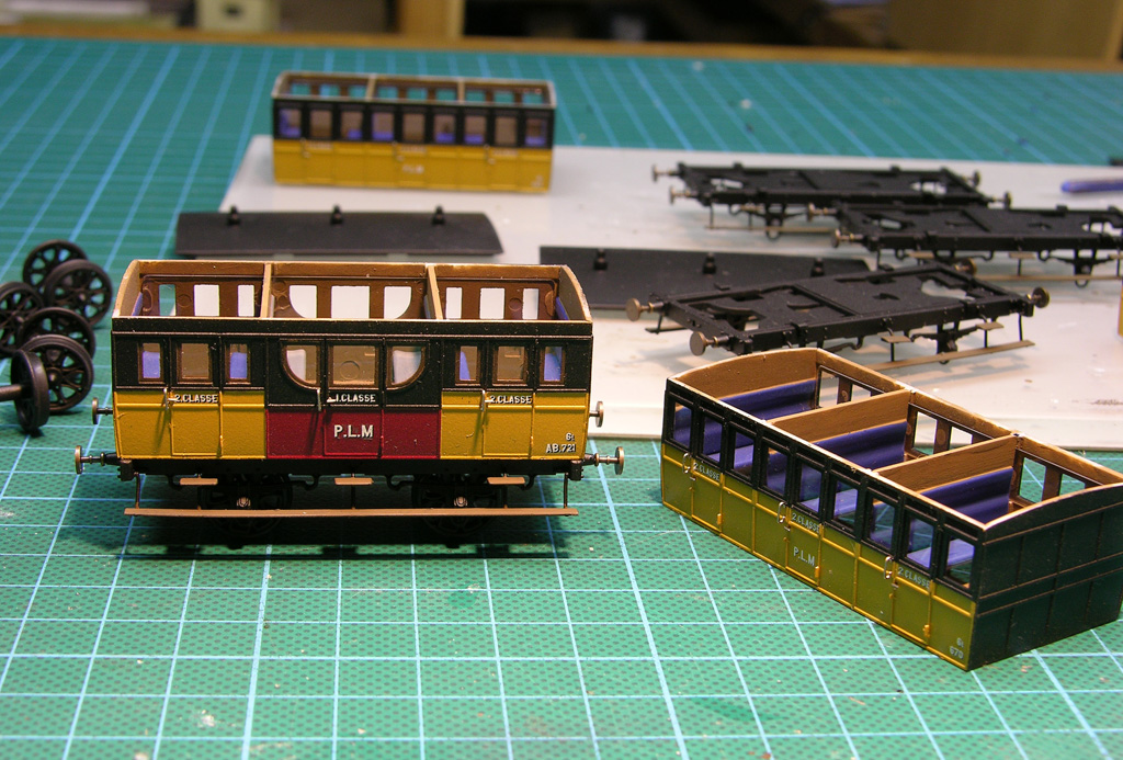

Bon allons s'y, nous voila déjà au terme de la préparation des sous ensembles.

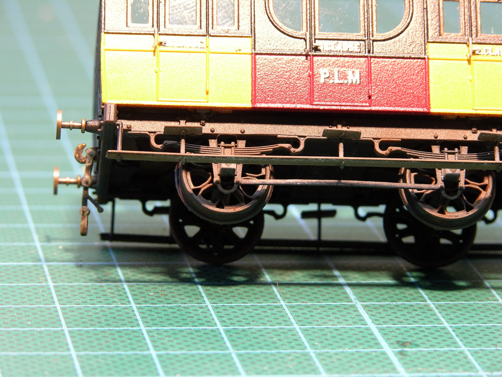

Petite précision, je ne monte pas les attelages à élongation, j'en monte des vrais, il m'a fallu charcuter un peut le châssis. Pas encore visible sur cette photo
et la petite rame est prête à rejoindre l'atelier de peinture.
Après un petit dégraissage, peinture et nous voici à la déco et les finitions.
Le chantier.
Ce petit kit est vraiment très sympa, vite monté, la notice clair est bien détaillée. La grosse difficulté s'il en est une c'est le marche pied, mais disons que c'est plutôt une faiblesse. Il serait judicieux que ceux ci soit en maillechort, mais je sais d'avance ce que l'on va me dire, je ne sais pas manier un ver à souder, le kit serait plus cher. Mais si au bout de quelques années voir semaine les dits marches pieds se cassent que faire, il faudra bien réparer et avec quoi? Avec du laiton ou du maillechort.
Ces marche pieds s'ils étaient en métal pourraient tout aussi bien être collé à la cyano, peut être en sur-dimensionnant un chouia les attaches, une idée à retenir peut être Mr Damofer.

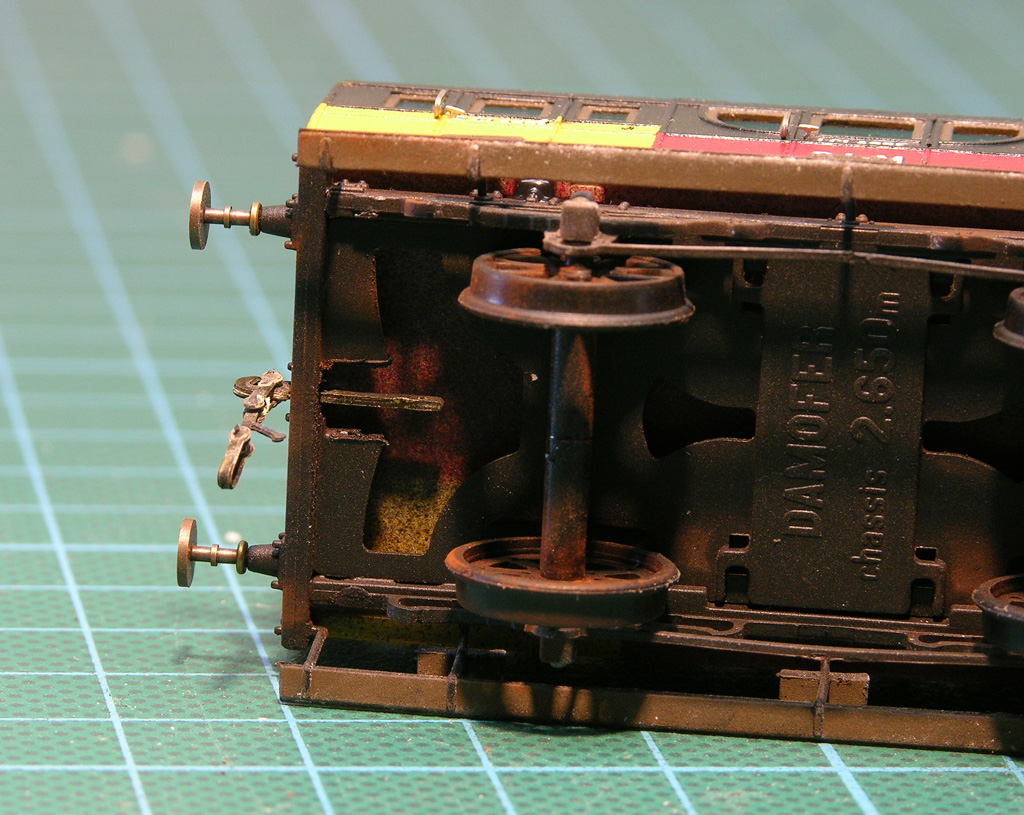

Le petit charcutage du châssis. Il me manque les ressorts pour fixer les attelages, va falloir faire les courses prochainement. J'avais pensé rendre les tampons fonctionnels, mais il faudrait en tourner avec une queue plus longue qui pourrait se raccorder à de la corde à piano. Mais vu l'empattement de ces petites voitures je ne pense pas que cela changerait grand chose, à voir à l'exploit ce qui est encore loin pour moi ayant prévu un grand chambardement sur mon réseau.
les dessous de la belle

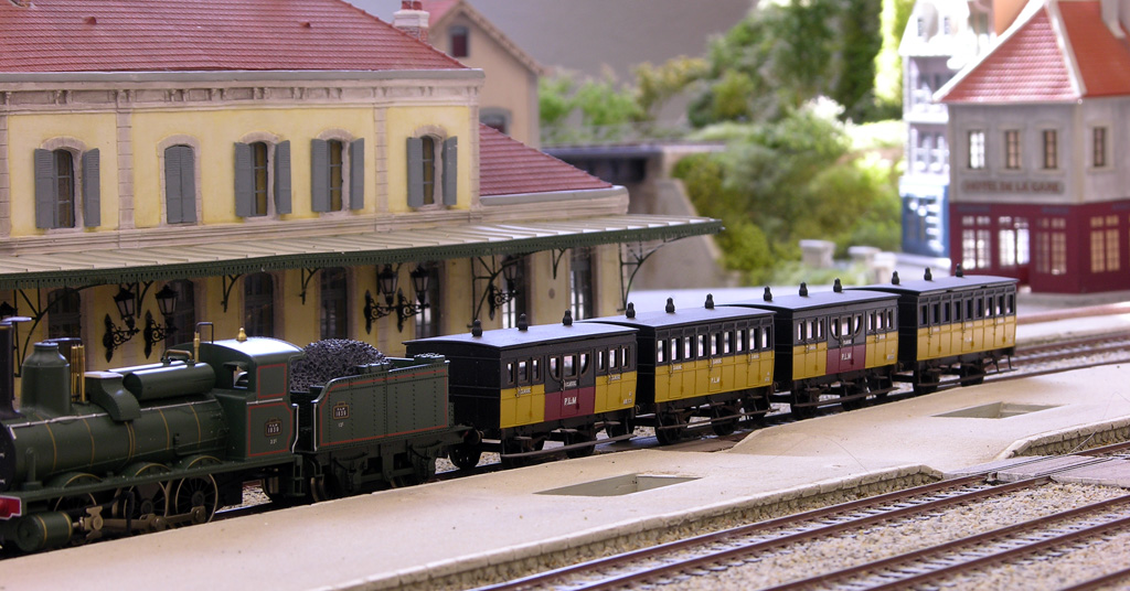

et juste pour le fun, la rame prise au cul d'une 030 Bourbonnais Riva non encore améliorée, mais ça se sera une autre histoire.

ps??c'est quoi les masquages????quelle marque.....merci
