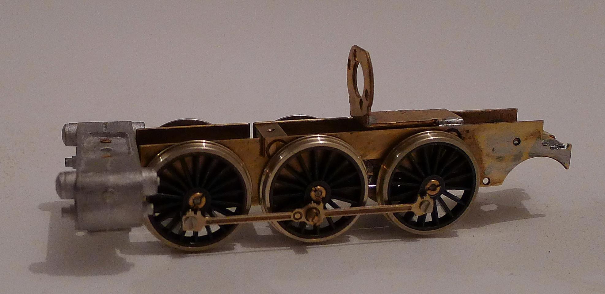

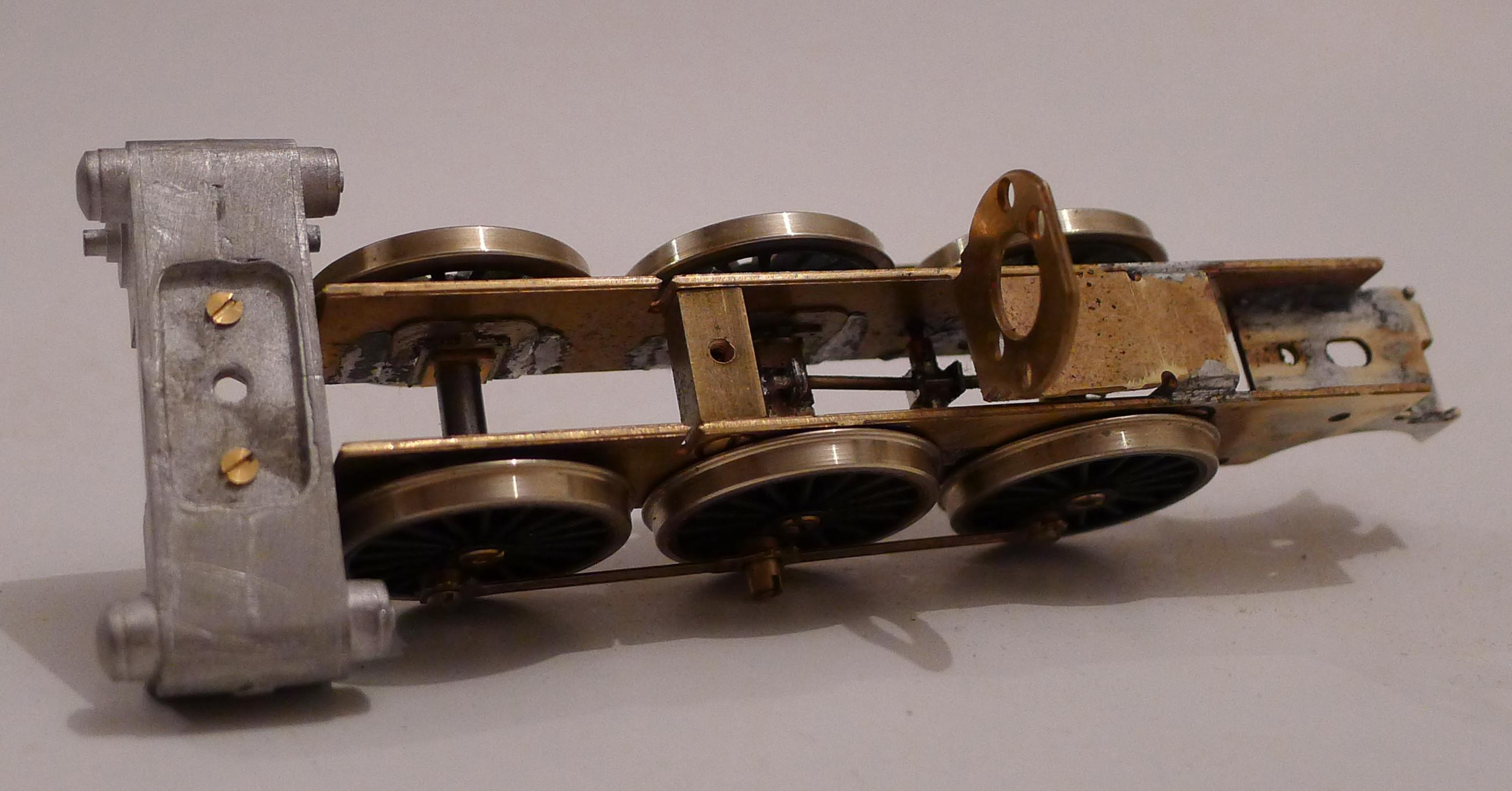

Yes!!!! Bon Prem's pour le montage du chassis de la 231A... La superstructure et le tender l'attendent de pied ferme!
En attendant une photo du chassis de la SuperPacific équipé Isovap: il roule avec une facilité que j'ai rarement réussi à obtenir en montage "classique".... :siffle:
En faisant rouler le truc on comprend comment ça marche: en fait toutes les roues sont toujours en contact avec le rail, et le chassis repose sur 3 points sur les roues: les 2 paliers de l'essieu avant et le pivot au centre du balancier. ça à l'air simple mais c'est assez balèze.... :shock:

Challenger60 a écrit:Yes!!!! Bon Prem's pour le montage du chassis de la 231A... La superstructure et le tender l'attendent de pied ferme!
Il arrive, il arrive ! ;)
Challenger60 a écrit:En attendant une photo du chassis de la SuperPacific équipé Isovap: il roule avec une facilité que j'ai rarement réussi à obtenir en montage "classique"...
Voilà qui me fait bien plaisir !
Ce roulement doux, par rapport au Flexichas "académique" selon Mike Sharmann, est dû au fait que le fléau repose sur des balanciers, eux-même en appui sur les portées des paliers.
Il n'y a donc aucun frottement ajouté sur les axes, et ce montage peut être adopté aussi bien sur une machine motrice que sur une machine à tender moteur car il n'ajoute pas de frottement et demande donc beaucoup moins de poids.
Challenger60 a écrit:En faisant rouler le truc on comprend comment ça marche: en fait toutes les roues sont toujours en contact avec le rail, et le chassis repose sur 3 points sur les roues: les 2 paliers de l'essieu avant et le pivot au centre du balancier. ça à l'air simple mais c'est assez balèze.... :shock:
Cette cinématique est dûe à Mike Sharmann et son Flexichas, en effet c'est très astucieux.
Dans son opus sur le Flexichas, Mike propose différentes versions pour une Pacific.
On peut la traiter comme une 030 et tirer / pousser le bogie et le bissel, comme tu le fais ici.
On peut aussi faire intervenir bogie et bissel dans la suspension comme en vrai avec différents équilibrages des masses, à cette différence près que l'élasticité n'intervient pas dans la suspension.
Ma solution dans le châssis de la 2.231A est intermédiaire : le bogie est équilibré par l'essieu 1, l'essieu 2 est suspendu pour simplifier la motorisation, l'essieu 3 est fixe, le bissel est tiré.
Si j'avais remotorisé ce châssis, j'aurais prévu l'essieu 3 équilibré par le bissel comme Mike.
Bientôt la fin de ce montage sur notre site... ;)

Re: La 2-231A Model Loco et le transkit Apogée Vapeur
Messagepar CHat roule
24 Oct 2012, 11:31
Un dernier point important : le montage des balanciers sur le fléau est assez "chaud" dans cette version et pas facile à réaliser entre les longerons.
La nouvelle gravure de balanciers règle ce problème par un dessin différent dont le montage devient d'une facilité déconcertante (pour ceux qui se sentiraient concertés ! :lol: ) : un coup de pince suffit à régler leur position et à les immobiliser en conservant la rotation libre.

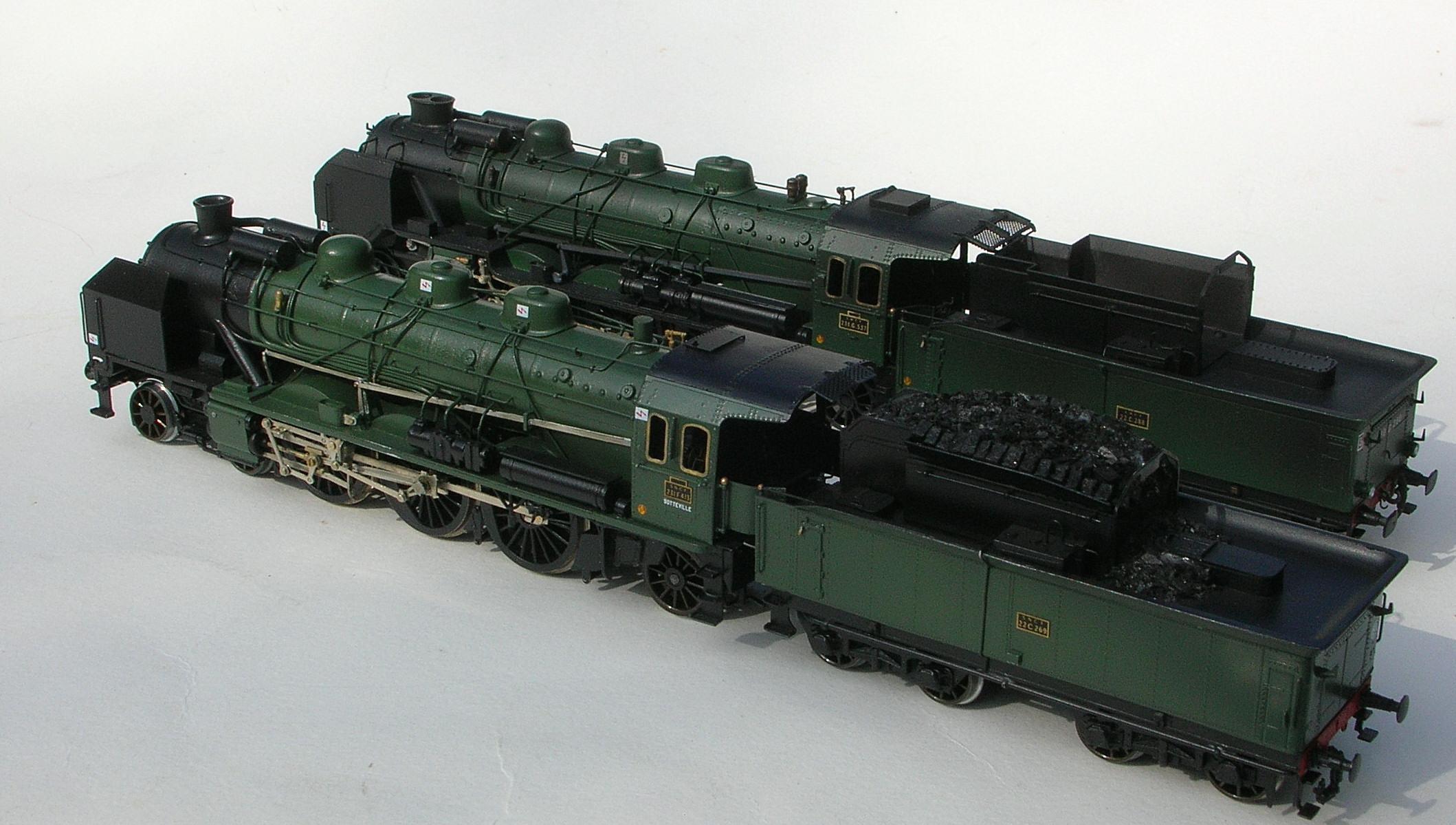

Bien, le montage du chassis de la Super Pacific Nord m'a relancé aussi sur la 2-231A et les 2 machines sont en cours de montage parallèle.
Dailleurs, il faudra une jour que je mette en scène un ou plusieurs montage de locos ou de wagons dans une reproduction d'atelier: le grand diorama représentant les halls de montage des 140G "Pershing" à St Nazaire en HO et qui avait fait l'objet d'un article dans LR m'avait fait réver à l'époque. Pourtant les modèles étaient des tirages en résine assez sommaires d'une 140G Keyser, mais le diorama était très grand et empreint d'une vraie atmosphère...
Trêve de digression: les barres de relevage du changement de marche sur les kits Model loco sont souvent assez sommaires. Les locos compound en comportaient deux (cylindres HP et BP) et une seule est présente dans le kit. Je les refais donc systématiquement et cela améliore grandement le réalisme des machines. Par exemple:
J'ai donc fait la manip ce week end pour les deux Pacific Nord: c'est assez long (je taille dans des chutes de maillechort) et fastidieux mais payant. J'ai ensuite embrayé sur le détaillage de la superstructure de la 231A avec le montage des différentes pompes et réservoirs et la tuyauterie qui va avec: gros boulot parce que l'ACFI est un vrai "cauchemar de plombier"... Des photos à suivre...
