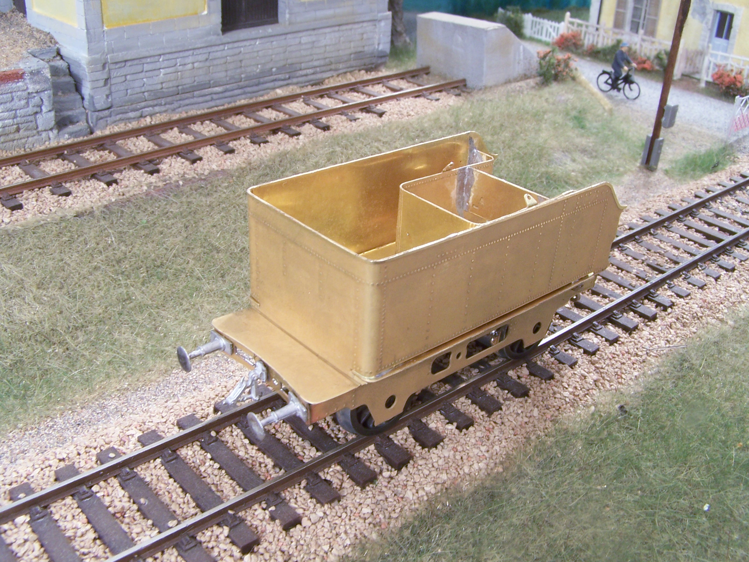

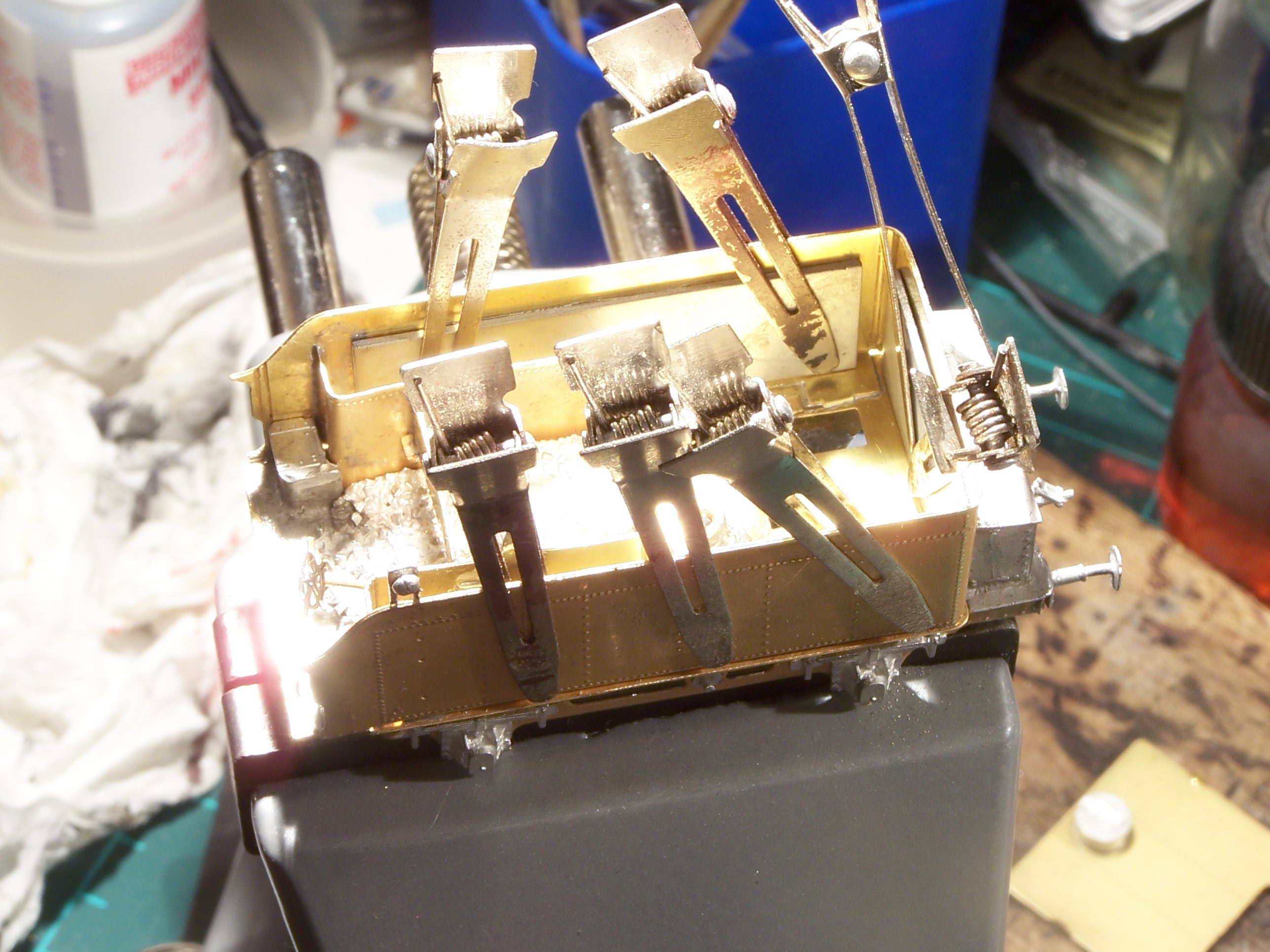

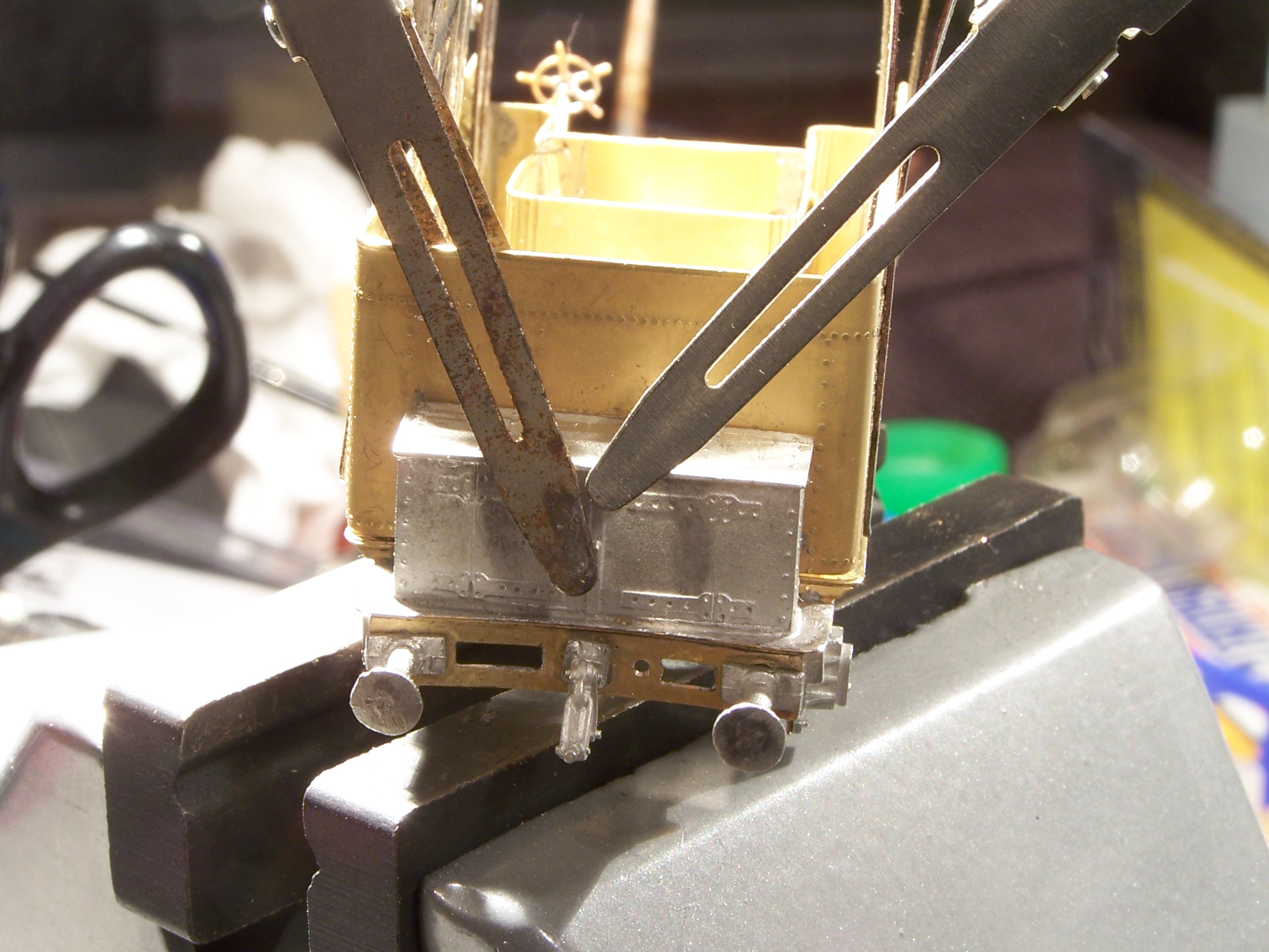

Aller on ajoute quelques merdouilles :
Tampons entre la machine et le tender, flancs de châssis, attelage, tampons arrières...

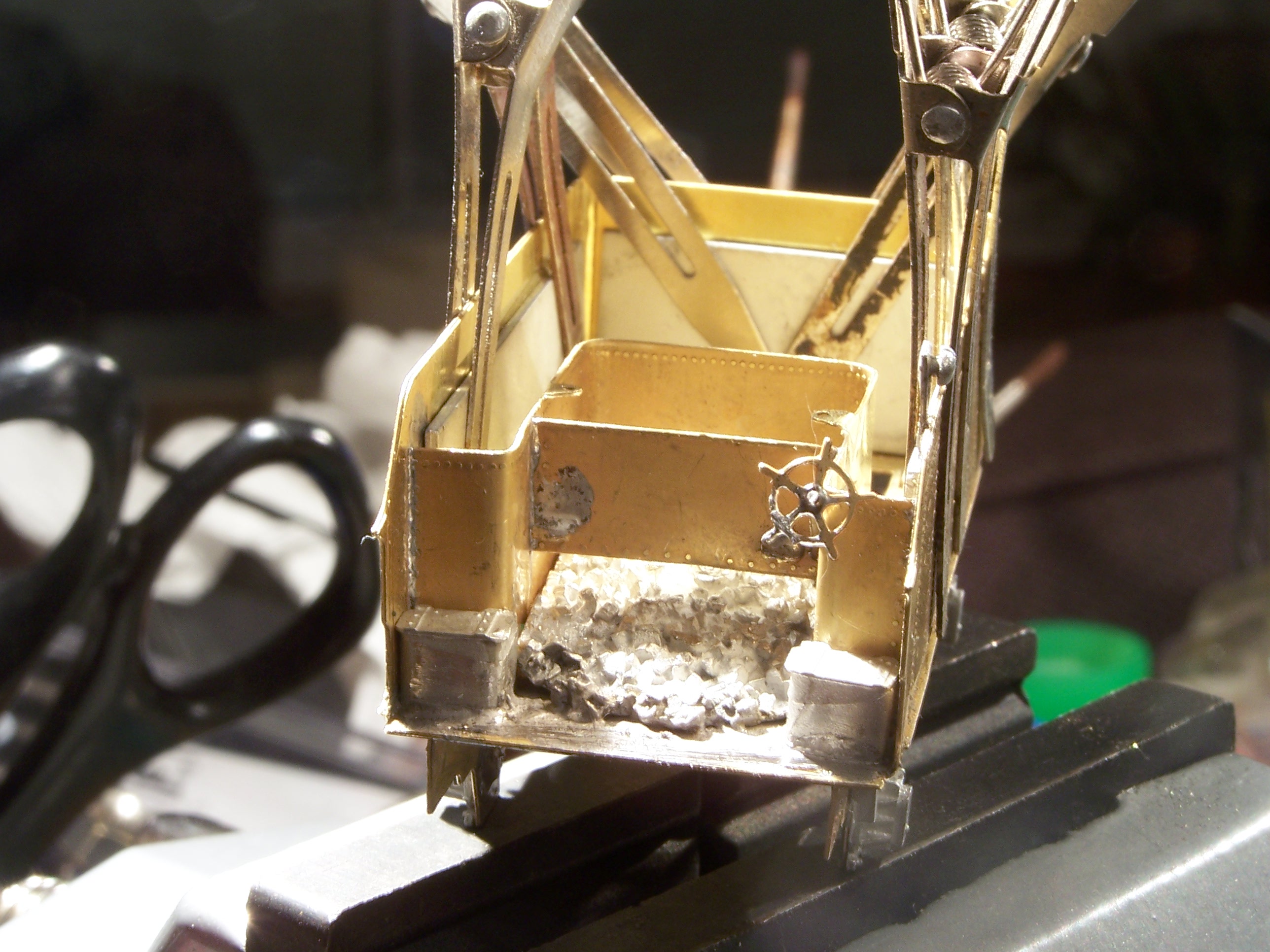

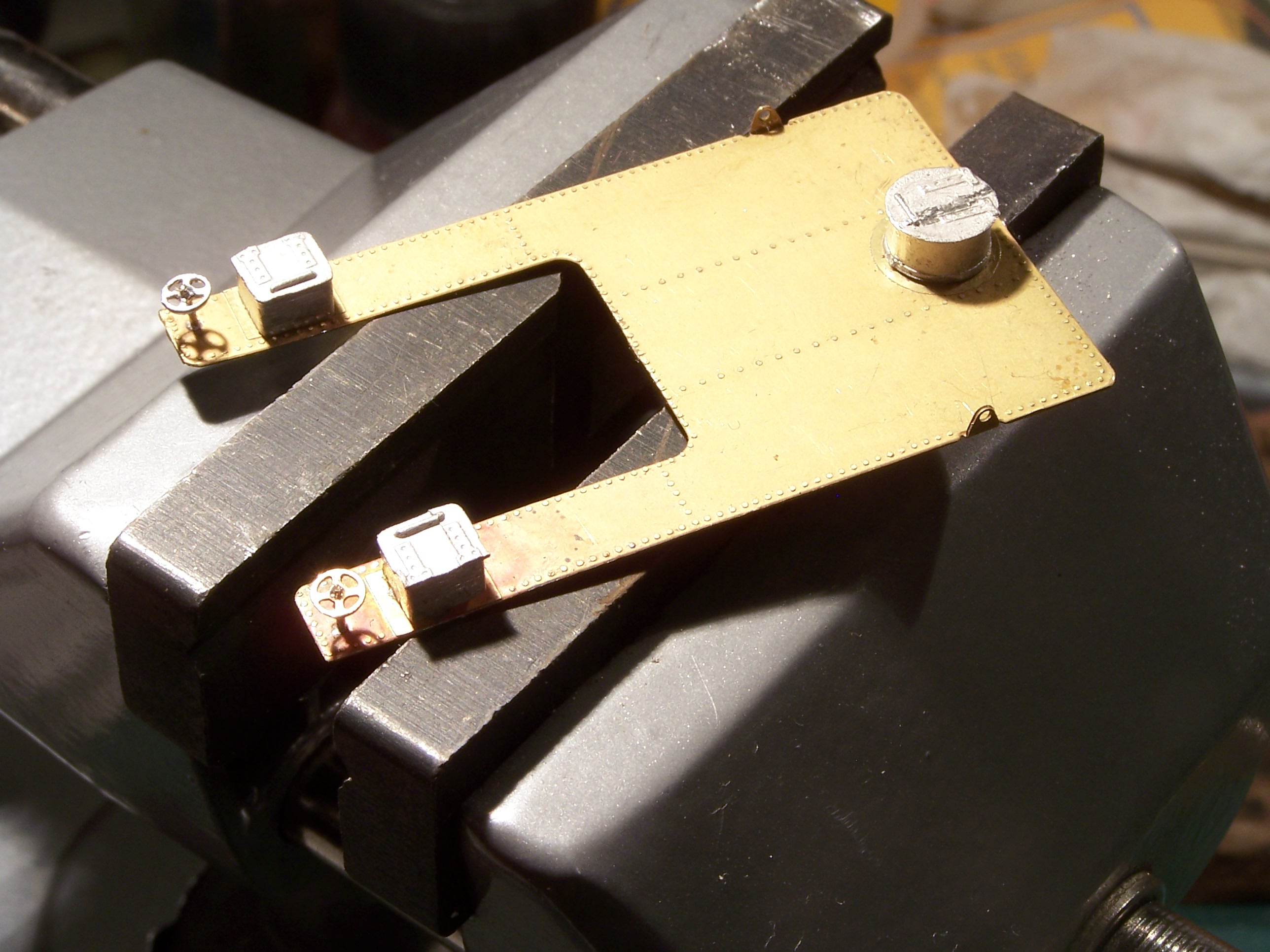

Pour souder le métal blanc sur le laiton, c'est facile. On étame premièrement le laiton avec de la soudure étain / bismuth qui fond à 140° (fer très chaud pour ma part 420°). On règle le fer sur 150° et on le laisse bien refroidir.
On place la pièce en MB, et on fluxe, ne pas hésiter sur la quantité de flux lors des soudures MB. On prends un peu de soudure MB (qui fond elle à 70°, l'alliage de MB de Model Loco ne bougeant pas pour ma panne réglée à 150°), on applique, pchittttttt et c'est soudé, la soudure MB adhérant très bien sur la étain / bismuth.
A plus tard!

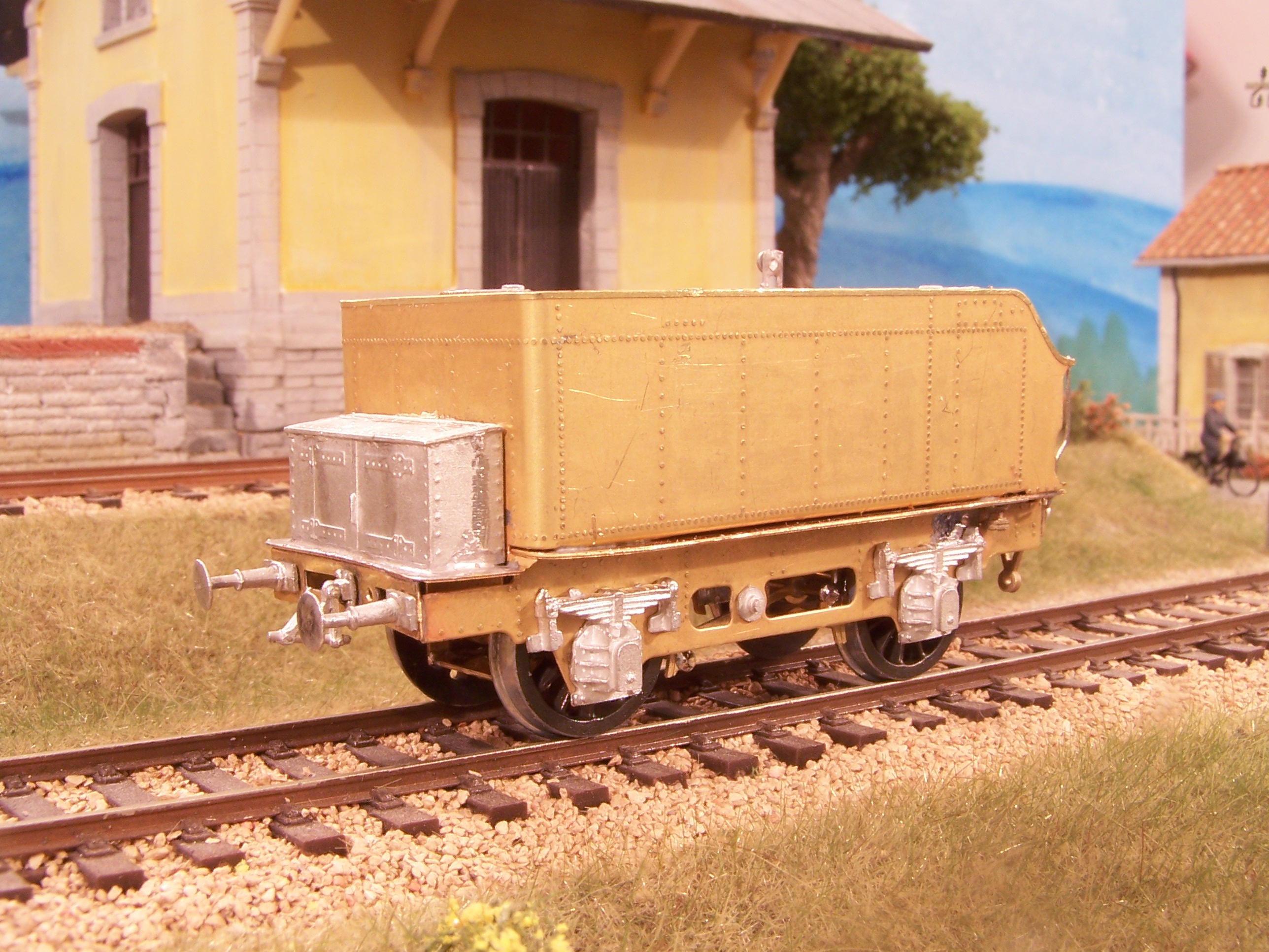

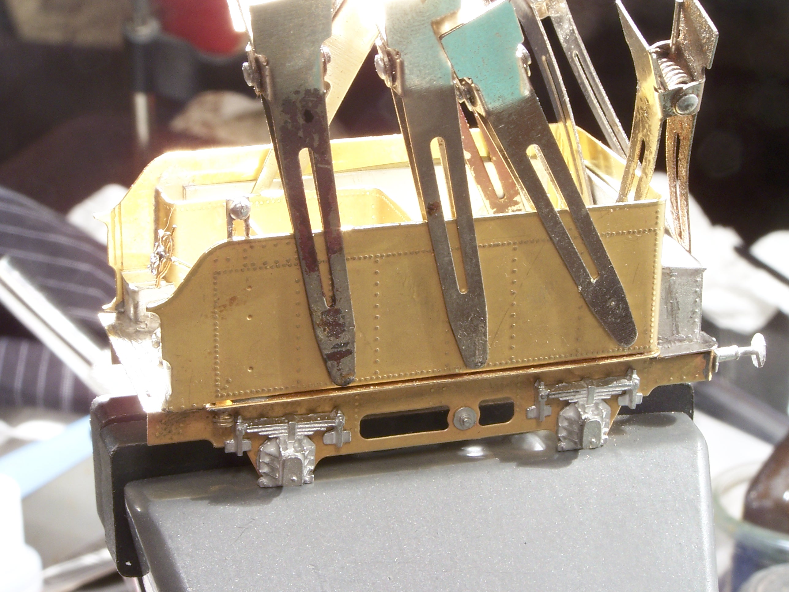

Et on en rajoute un peu. Le tender est quasiment fini. Les pinces tiennent le lest qui est collé (et oui ça ne se voit pas et vu la forme des pièces c'est plus simple) à l'araldite de le temps que ça sèche.
Et le dessus de caisse qui sera posé demain.

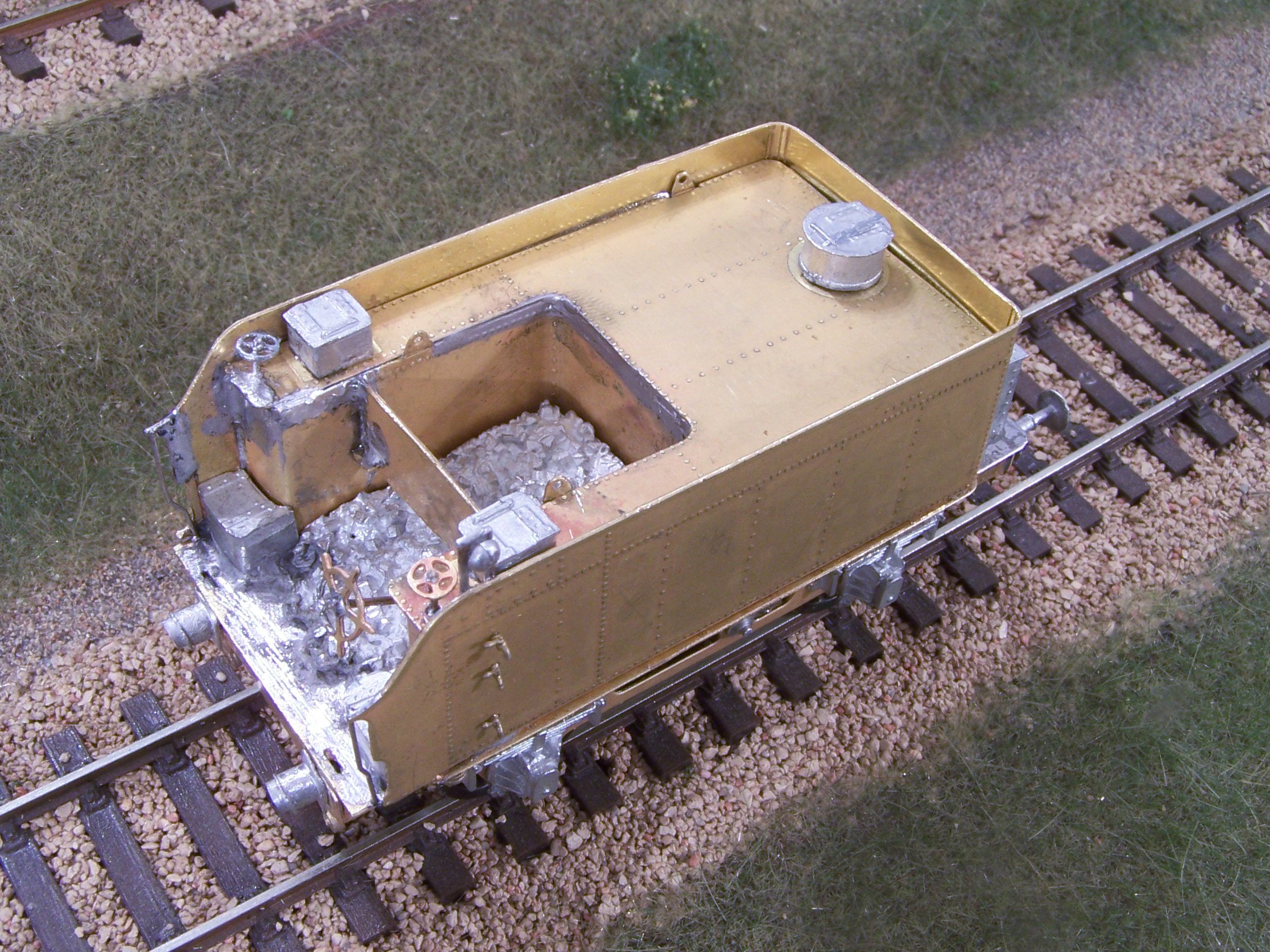

Bah alors? il n'est pas encore peint ce kit???
Ouaf! joli! comme d'hab. :cool: :applause:
Euh... la traverse choc AR du tender ne serait-elle pas un peu tordue?
joseph
Trucks en stock
Messages: 3849
Localisation: Maintenon
Re: [KIT HO] 121 Forquenot DJH Model Loco.
Messagepar _Chris_
28 Oct 2010, 15:46
joseph a écrit:Euh... la traverse choc AR du tender ne serait-elle pas un peu tordue?
Et non. Sur ces machines elle est incurvée vers l'intérieur du tender. d'ailleurs les supports de tampons forment un angle avec les futs.
Mais bin vu ! :cool:
Messagepar Didier
28 Oct 2010, 16:03
Ouinnnnnnnnnnnnnnnnnnnn.....
J'l'avais vu mais j'osais pas le dire (souvenir de mes premières tentatives - en panne pour l'instant !).

Messagepar _Chris_
28 Oct 2010, 16:07
Il ne faut pas hésiter. Quelques fois je vois très bien la paille dans certains montages mais pas du tout la poutre dans les miens.

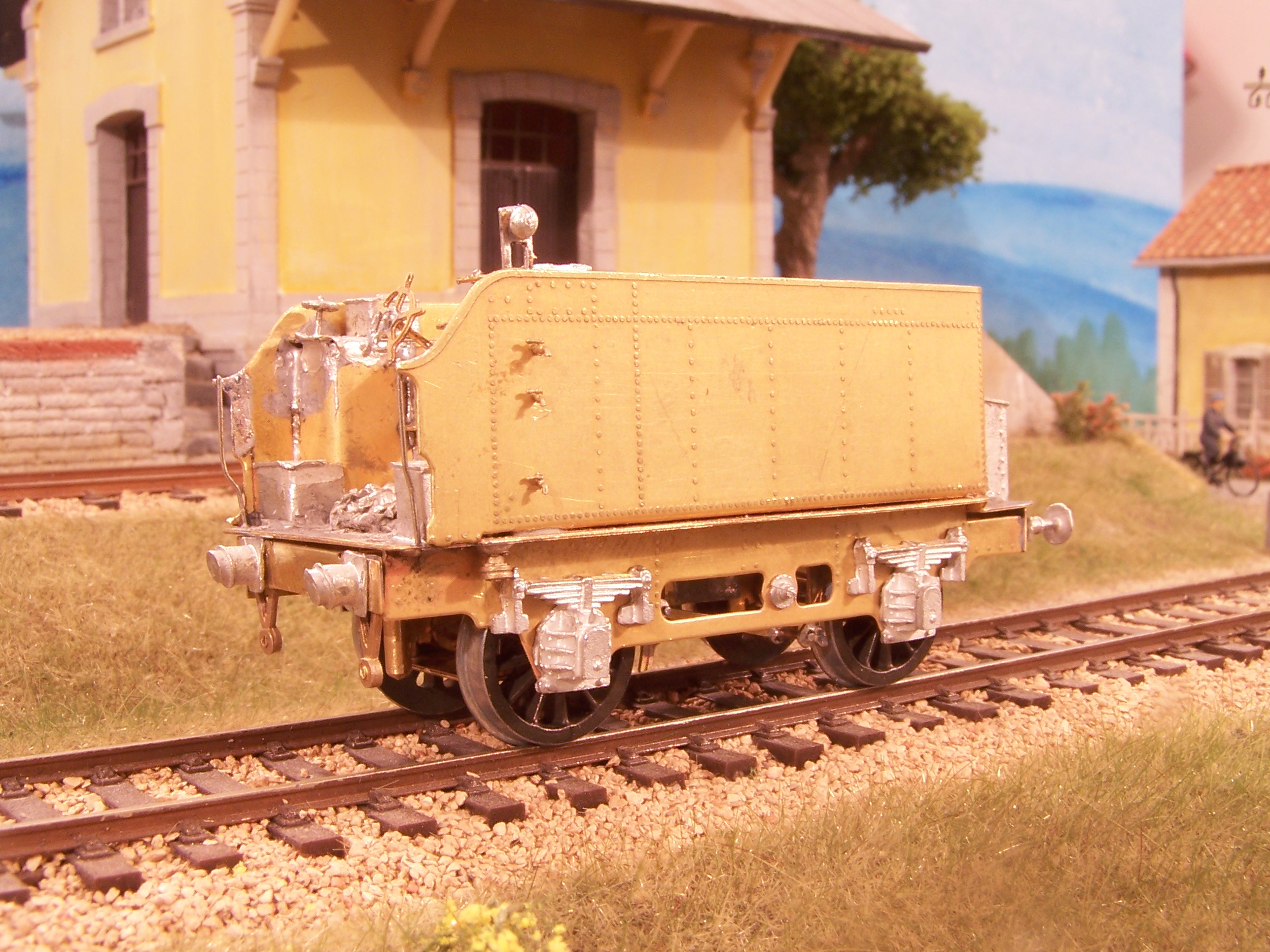

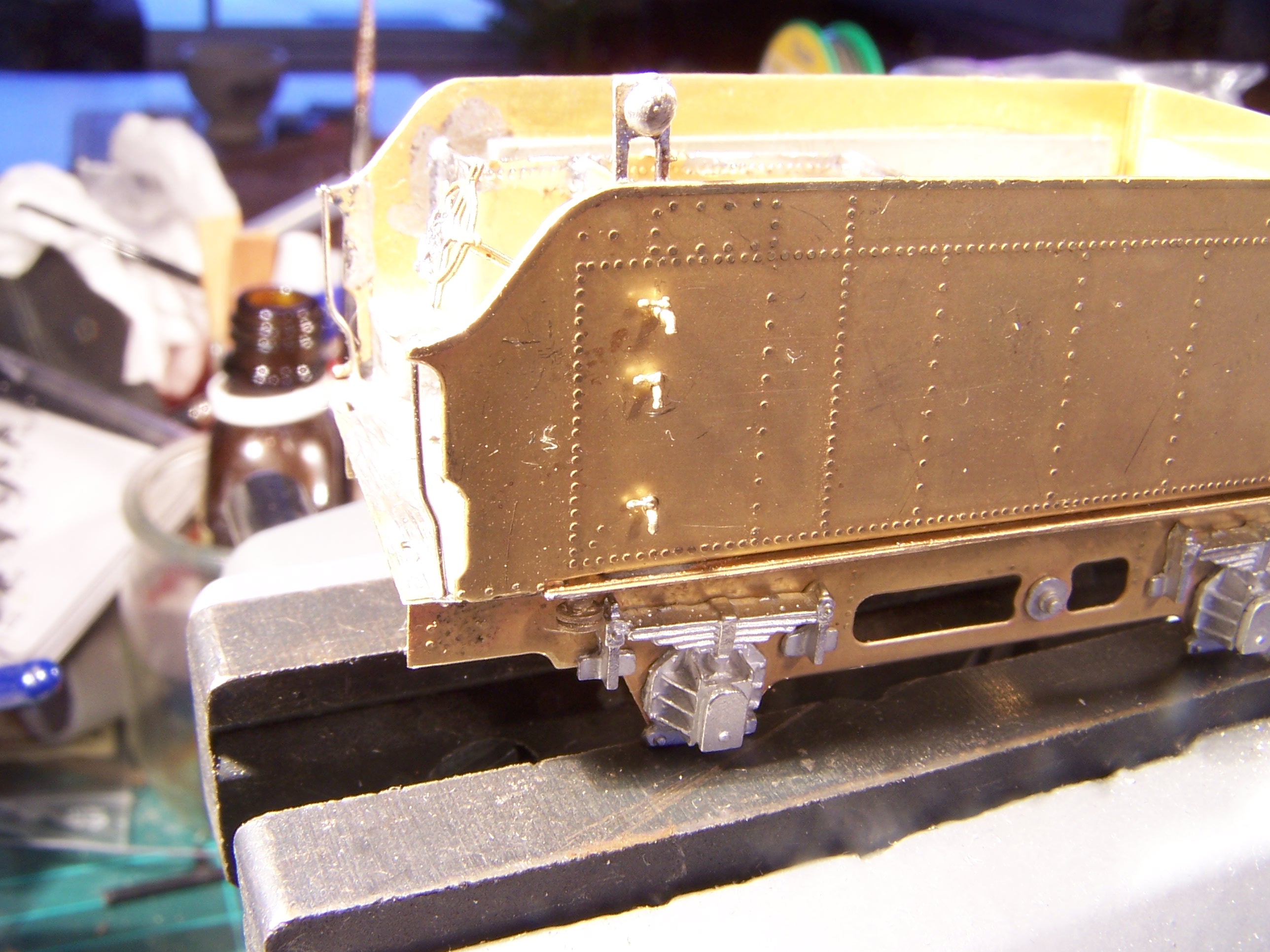

D'ailleurs, je me suis rendu compte hier soir que j'ai oublié quelques pièces sur le tender. La notice n'indique jamais de les mettre, mais les trous sont prévus et elles figurent bien sur l'éclaté... :mur:
_Chris_
_Chris_
Videur De Godets
Messages: 3137
Âge: 49
Messagepar _Chris_
28 Oct 2010, 19:28
Les voilà ces fameux oublis :
Aller hop on referme le tout, le tender est fini !
