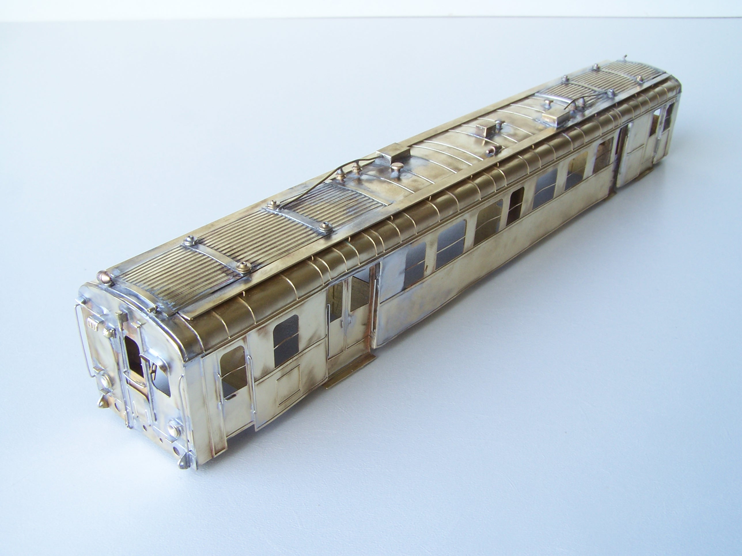

Christophe, je suis crevé d'une journée passé à Oignies, mais pas assez pour voir que t'as oublié de plier les deux "ailes" qui sont percées pour les mains montoires de chaque coté des portes. Les 1/2 gravures intérieures sont non pas des fentes de positionnement, mais bien des traits de pliage. Je sais pas si je suis clair mais ca se voit sur ma photo:
Christophe AMF87
Christophe AMF87
Talent à vendre
Messages: 2640
Localisation: Aubers
Re: [KIT HO] Z4400 PerlModell
Messagepar _Chris_
28 Aoû 2010, 20:08
Très clair ! merci :cool:

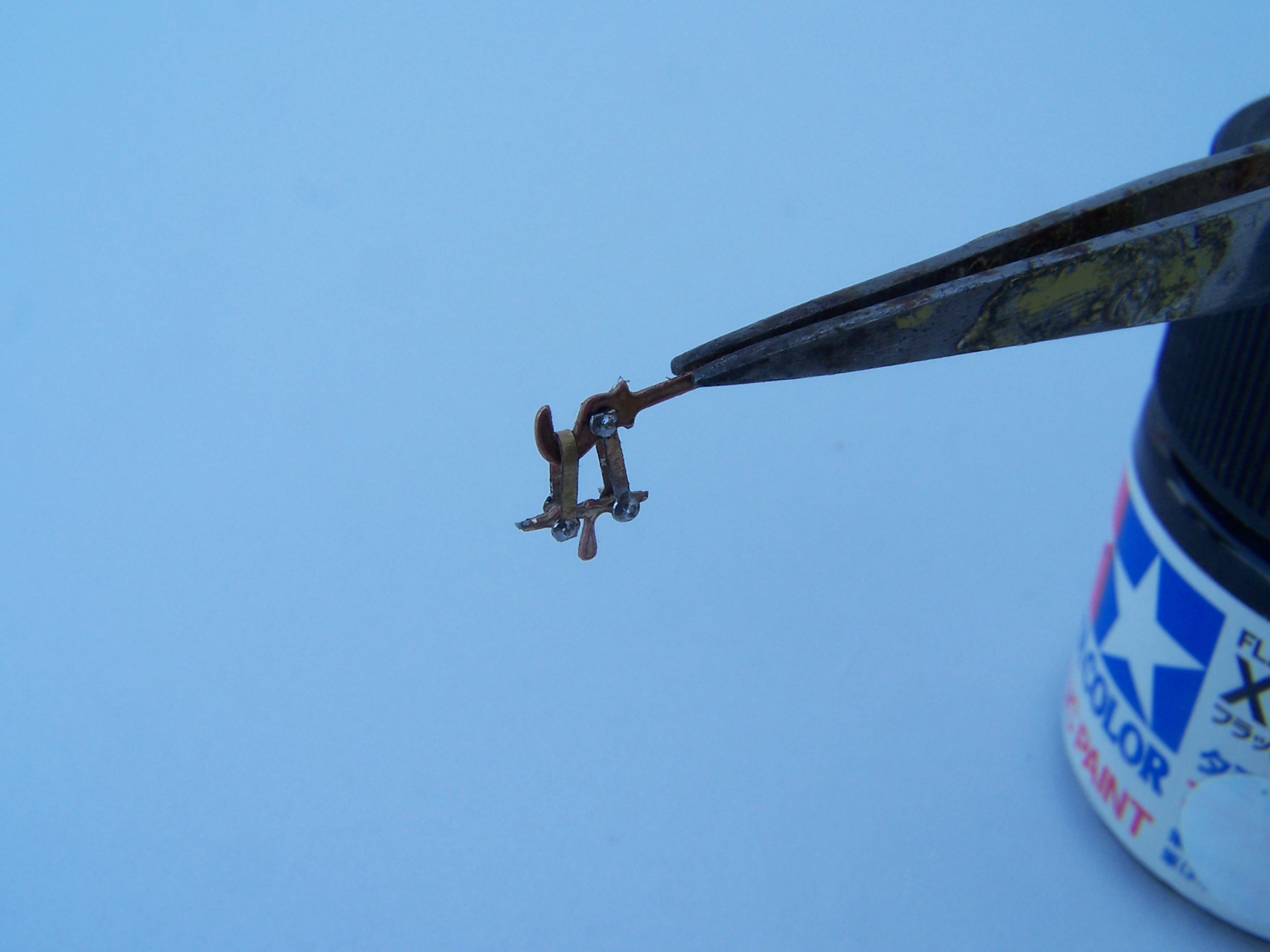

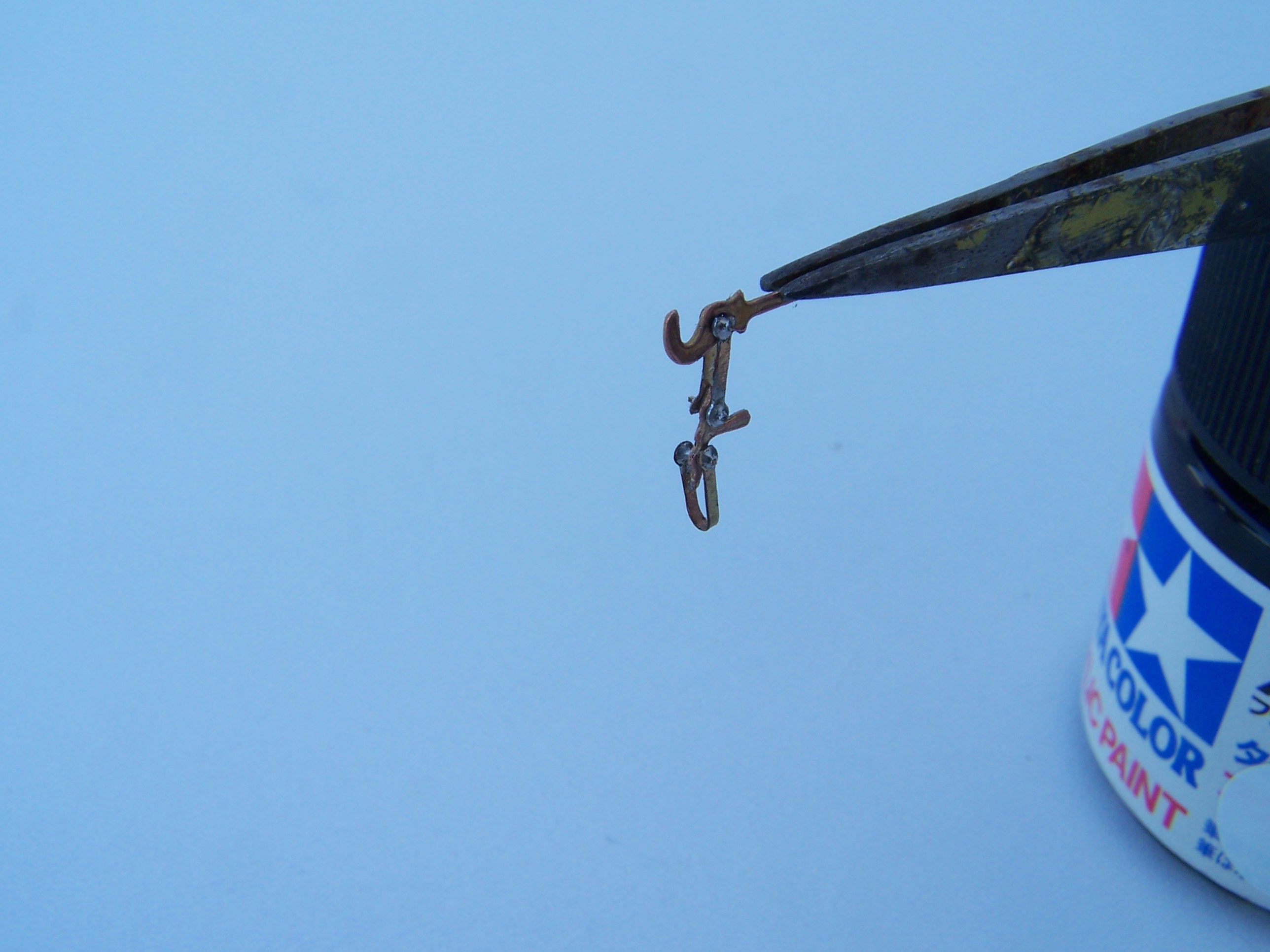

Messagepar _Chris_
03 Sep 2010, 19:53
Ce soir c'est joaillerie !
Et ça reste mobile ! C'est la seule difficulté !

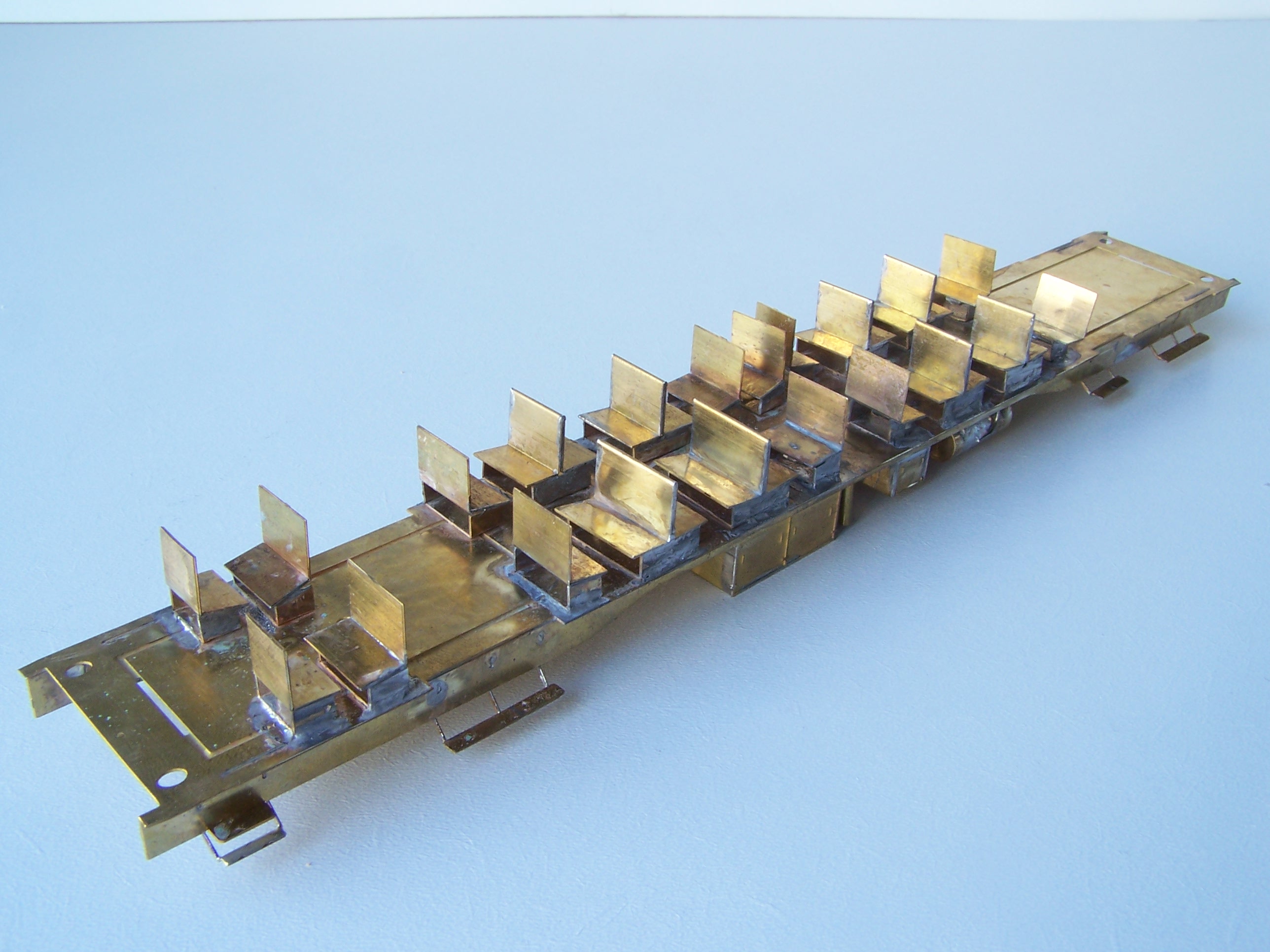

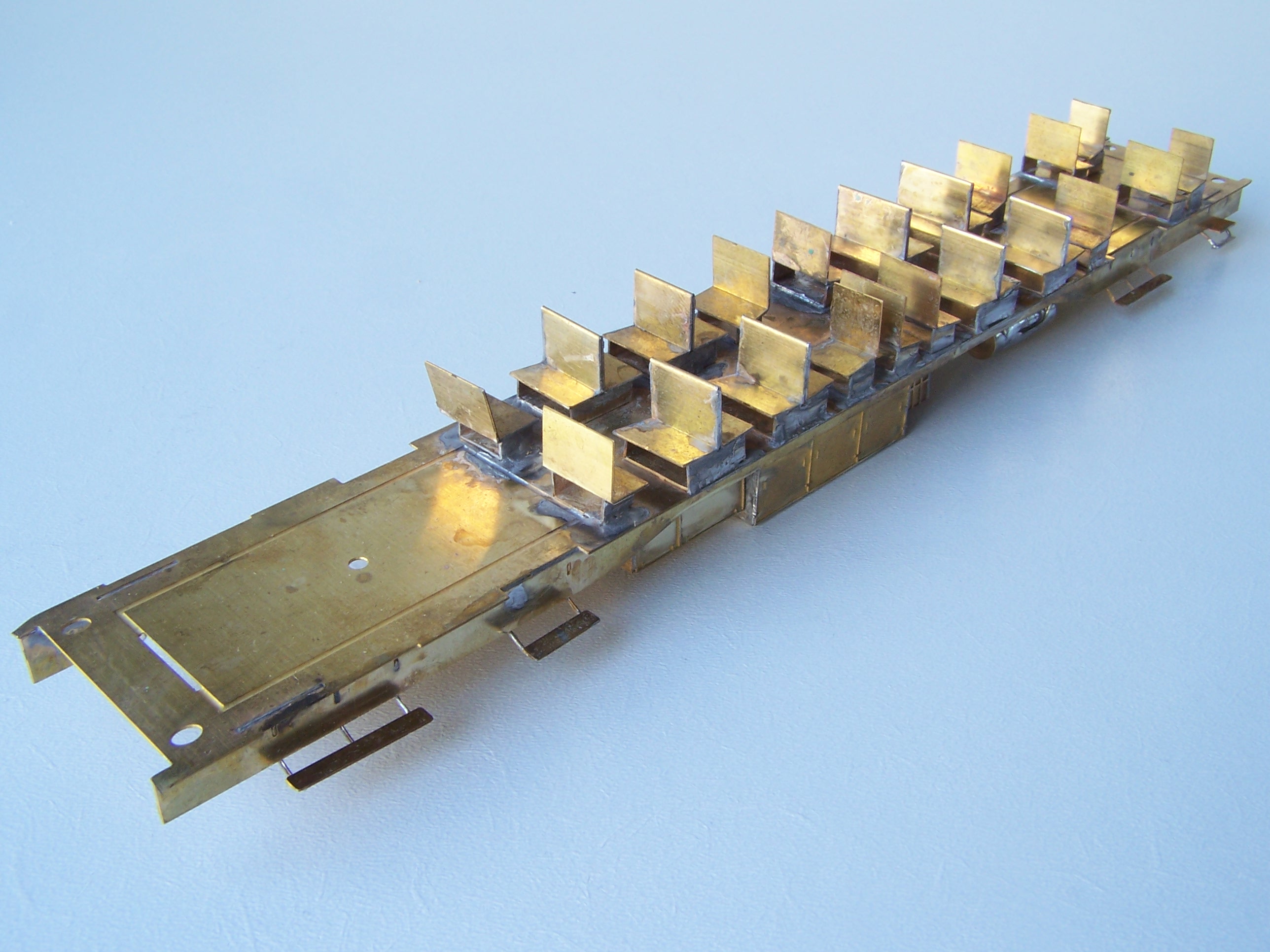

On continue un peu.
L'aménagement intérieur. Le concepteur ne s'est clairement pas cassé les pieds. Il a juste fourni un mauvais plan de la disposition des sièges, pas trop d'explications et en plus les gravures sont fausses. Y'a trop de sièges mais pas assez dans chaque largeur. :mur: Il a fallu jouer de la pince coupante et de la lime....
On arrive à un aménagement qui me parait assez conforme

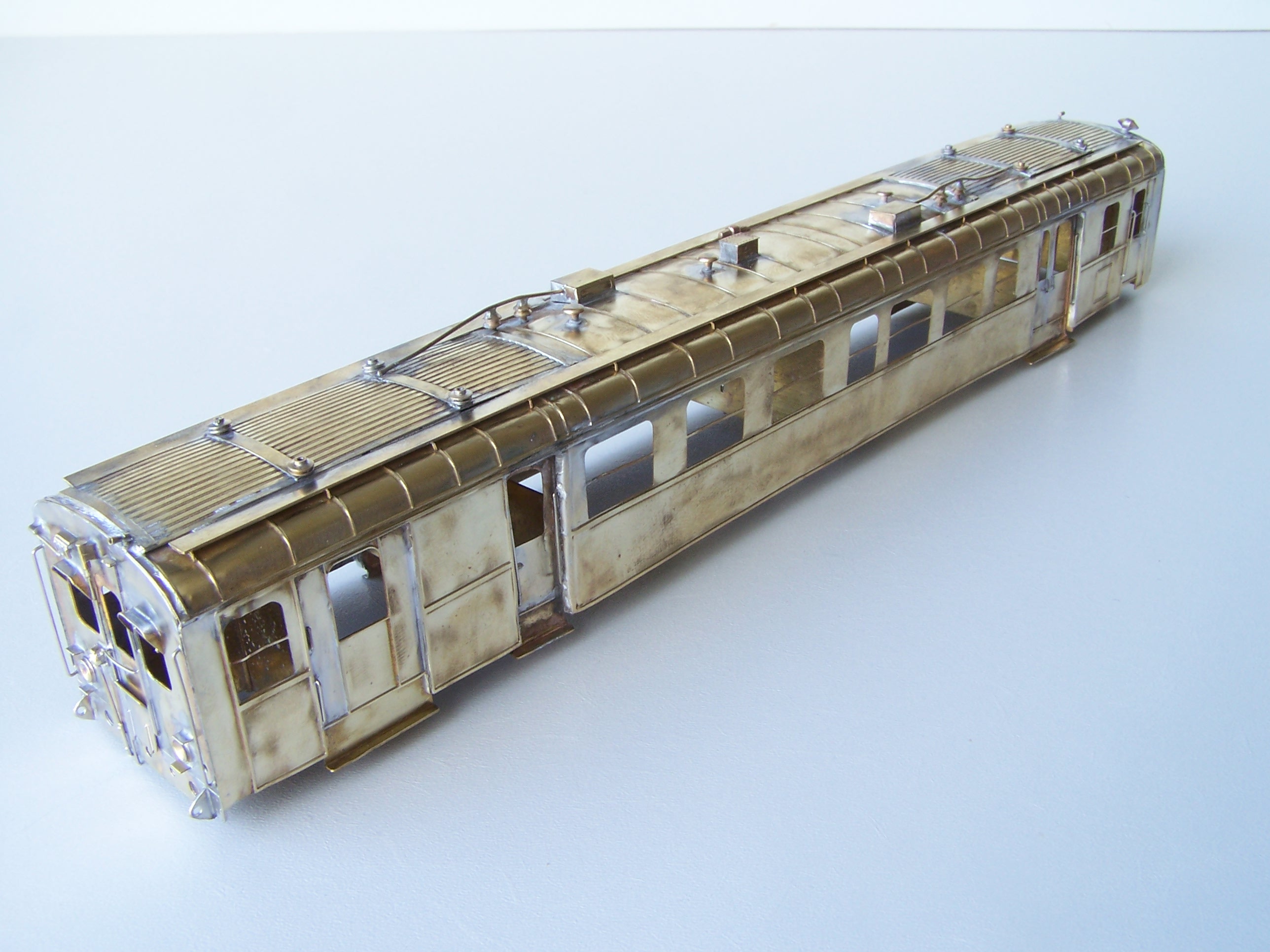

11 Sep 2010, 16:24
La caisse est terminée, nettoyée, prête à peindre.
