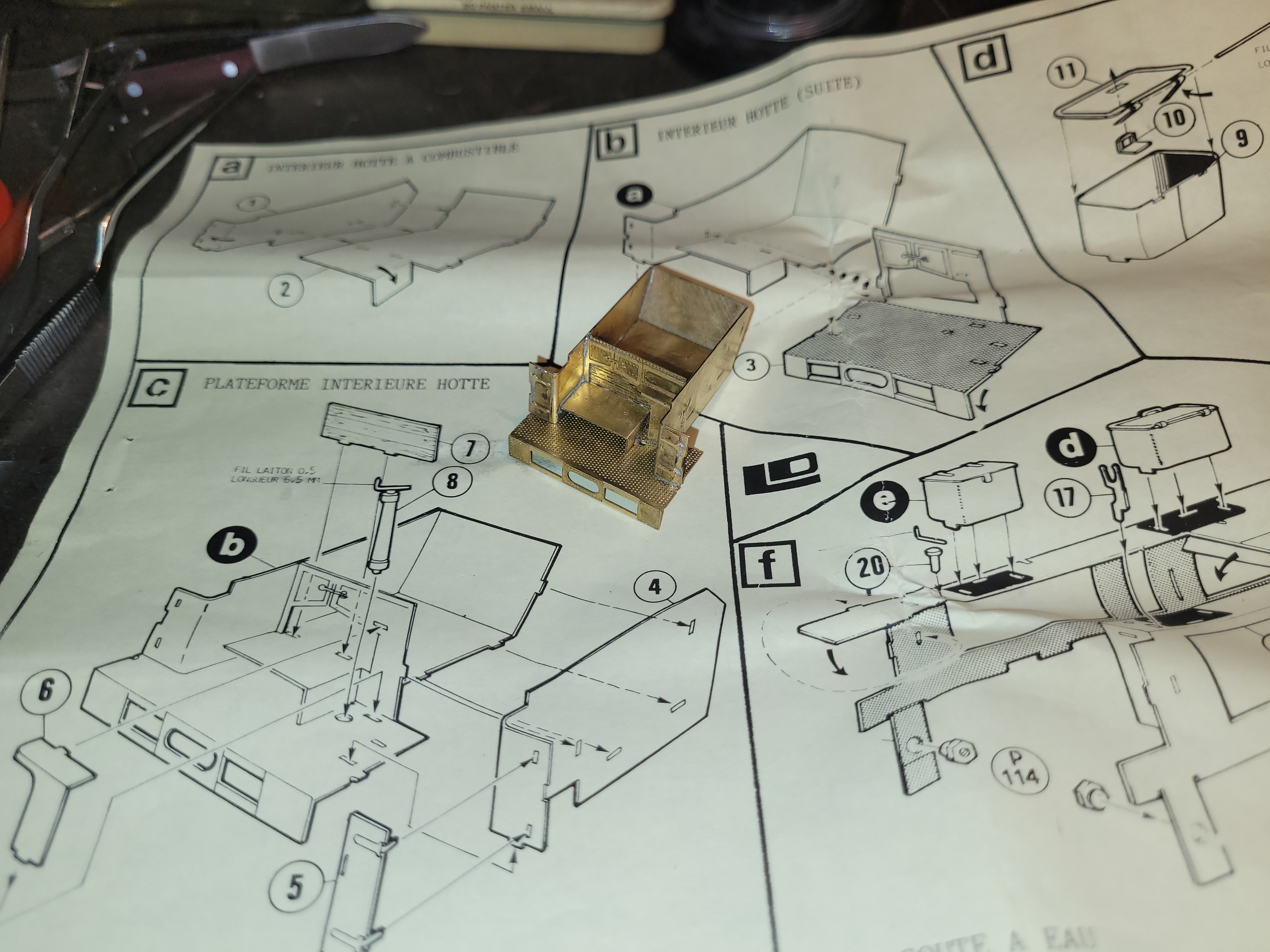

En attendant, le retour de mon formateur, j'ai commencé le montage d'un tender de chez Loco Diffusion...

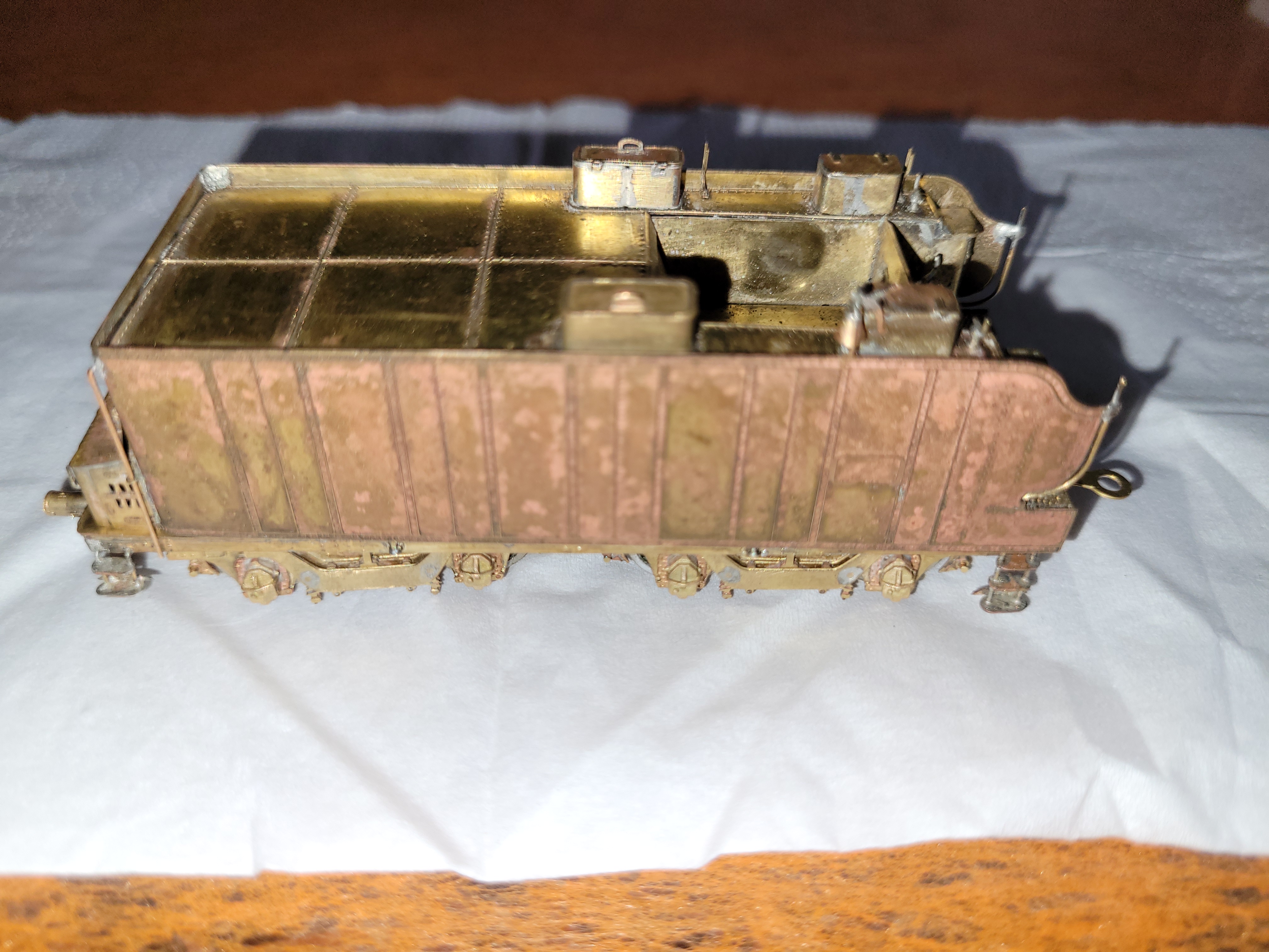

J'ai bien avancé sur mon tender Loco diffusion..
Je ne suis pas très doué pour mettre plusieurs photos sur mon message pour monter les étapes...

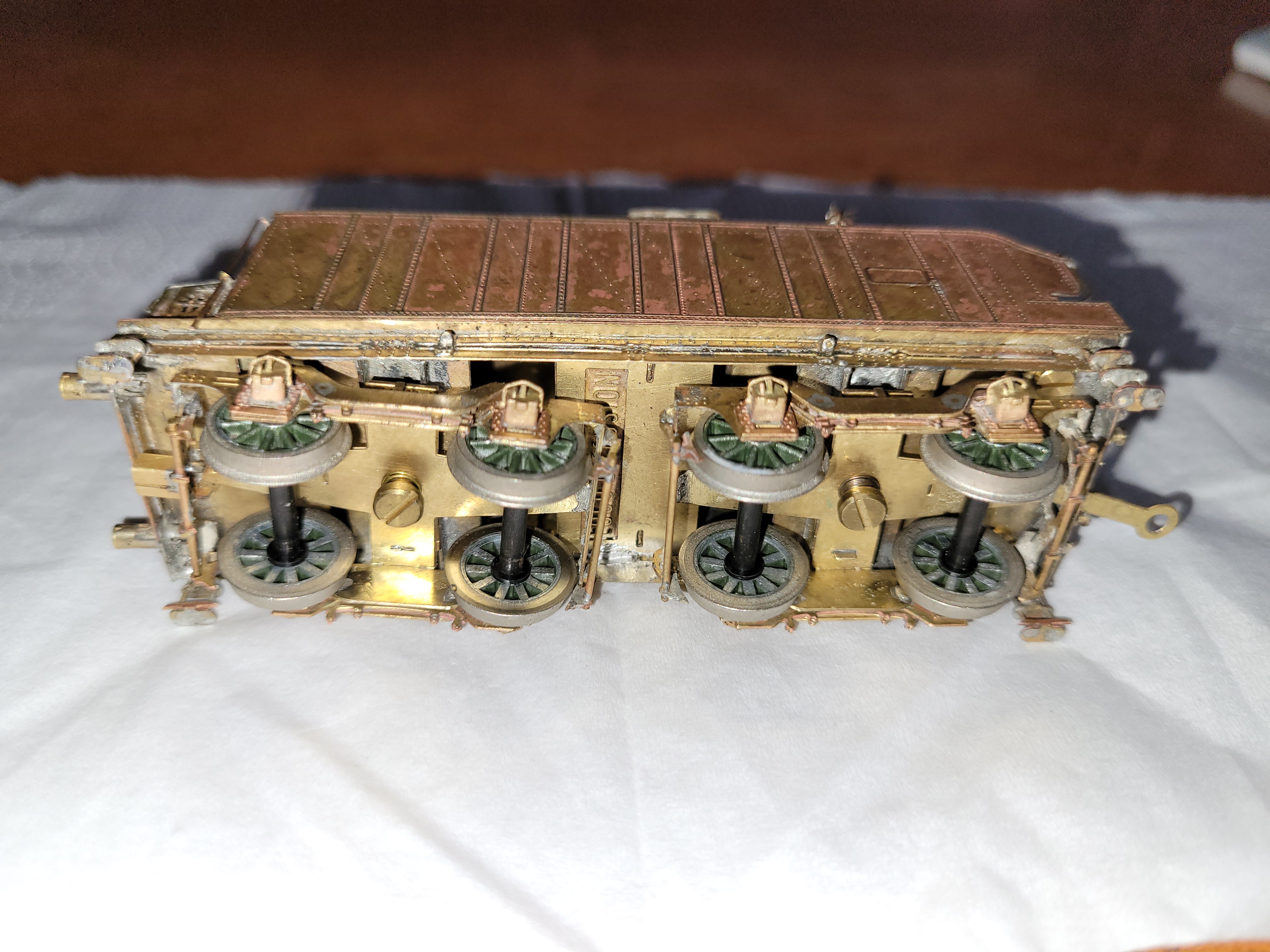

22 Aoû 2022, 19:51

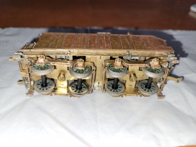

Vu de dessous
