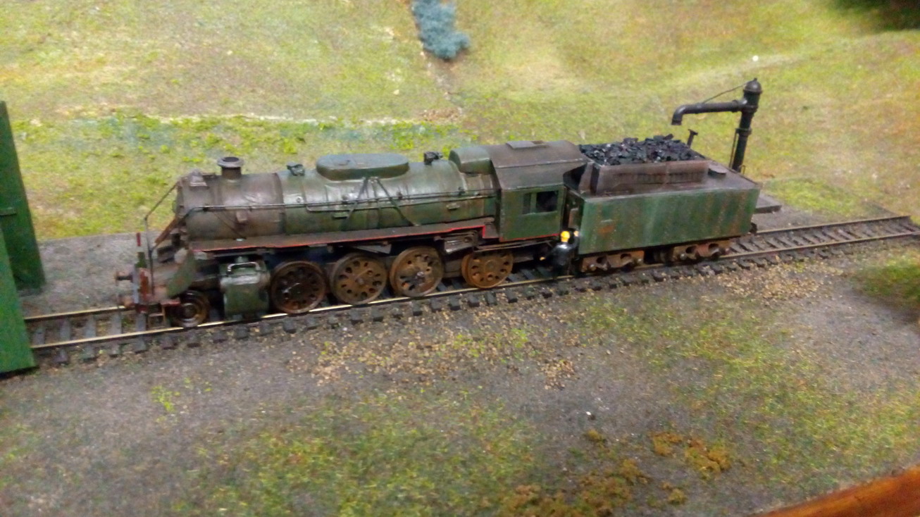

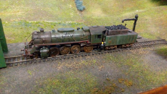

Comme j'avais tout donné à mon voisin, je suis retourné pour tout récupérer, je lui ai dit "c'est la faute à Trutru et à un belge de chez nous", il a rien compris.
Et comme bricoleur je pourrais créer un truc comme ça!

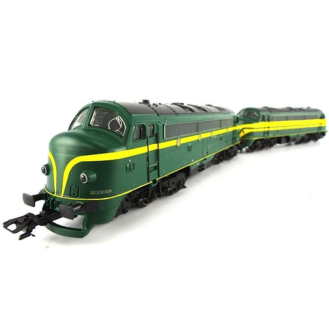

Comme dit plus haut, on ne jette rien, si l'engin si prête, il peut être démotorisé et servir en UM ou DT au choix.
Un set de Märklin (réf. 34664), ou un seul des engin est motorisé
ou alors, c'est plus fort, et des restes d'une vapeur SNCF Jouef deviennent un générateur à vapeur de la SNCB
:ange:
