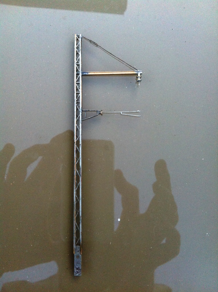

Je vous propose ma toute première contribution sur ce fil. Il s'agit de l'assemblage de mon premier support 1500V de type PO :
Ce support est assemblé à partir des plaques photodécoupées proposées par Région 4.
Les soudures sont réalisées grâce à poste SRE et au fer à souder.
Ces supports de caténaires seront visibles en octobre prochain à l'expo de Limoges sur le réseau du club Ferrovienne (bifurcation de Saint-Benoit).

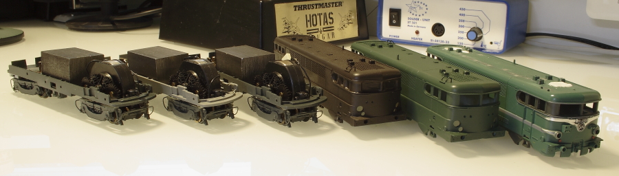

Bonsoir à tous,
J'ai ressorti un bricolage qui date de plus de 18 mois, décapage de la version Vitry (pour la 5ème fois) et mise en peinture de celle-ci et de la version Arzens. Voilà le résultat ...

C'est quoi qui t'as posé problème? Vu ton entraînement avec les BB Savoie, j'ai du mal à piger ;) . La grosse difficulté est de trouver des AM 14 Carmina :cry: .
J'ai les Vespa Lima à moteur central, mignonnes mais bien démodées au niveau finition. Après leur annonce par LSM, j'ai décidé de ne pas les améliorer. Mais depuis le temps... Et mon cyclope attends aussi!

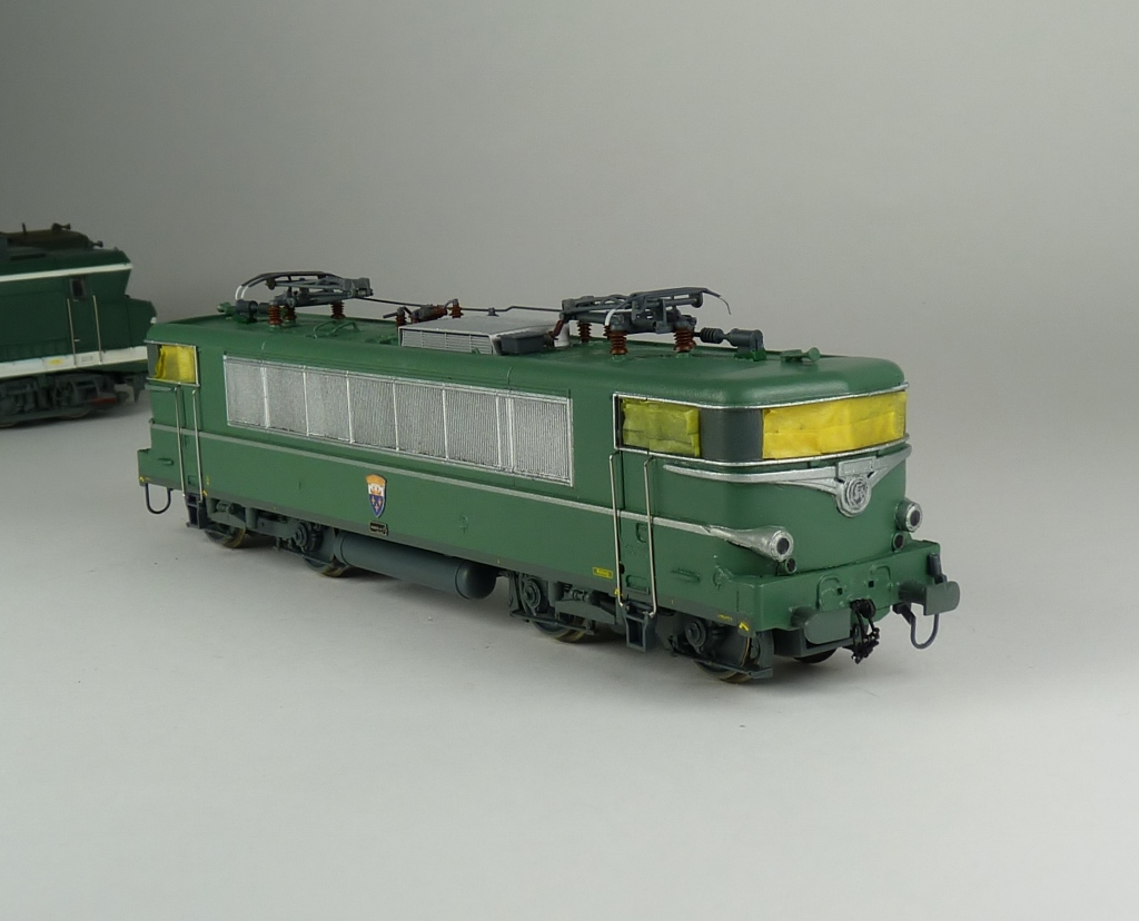

Peinture/décoration de la 25251... Pas vraiment une BB Savoie, car du dépôt de Montrouge :mrgreen: . Il reste à patiner et détailler les traverses!

Salut Manette-z,
Ca prends forme ... :cool:
Pour en revenir au vert, 2 petites questions :
Est-ce le même que celui sur la photo de début de page ?
Est ce un contre-typage, sinon quelle référence as-tu utilisé ? J'anticipe pour mes 16000 :D
Pour info, je viens de décaper :mur: à nouveau ma 9400, toujours le vert ... Je crois que je vais prendre la teinte dans la gamme ABE et un voile de blanc sale fera le reste.

Salut, oui ça se termine.
Pour la première question, c'est oui. Le changement d'aspect provient du vernissage. Les acryliques à solvant Interfer ont un rendu mat. Je viens de répondre à la seconde. C'est du vert 313 de la marque qui a été modifié. Je l'ai foncé avec du vert 310 et quelques gouttes de noir. J'ai conservé le mélange dans un petit flacon, et l'ai utilisé pour les 16000 et 7100. Quand je prends une teinte, je prends toujours du blanc/noir et des teintes approchant pour pouvoir réaliser un mélange (si la teinte ne me plait pas). Les goûts et les couleurs...
Pour le vert 312, j'ai encore une réserve de mélange d'acrylique Interfer solvant. Mais il n'est pas inépuisable :cry: .
Montre nous tes essais de teintes sur une vielle caisse de loco ;) . Quand on rame pour trouver une teinte, le regard des autres peut aider à trouver le souci.

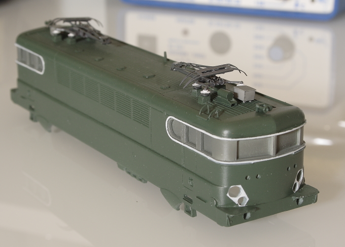

Ca y est, :D la teinte ABE (vert bleuté fonce 312) semble convenir ... La balance des blancs est réglée sur le blanc des phares. Qu'en pensez-vous ?
