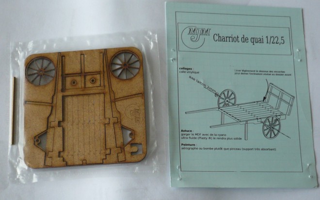

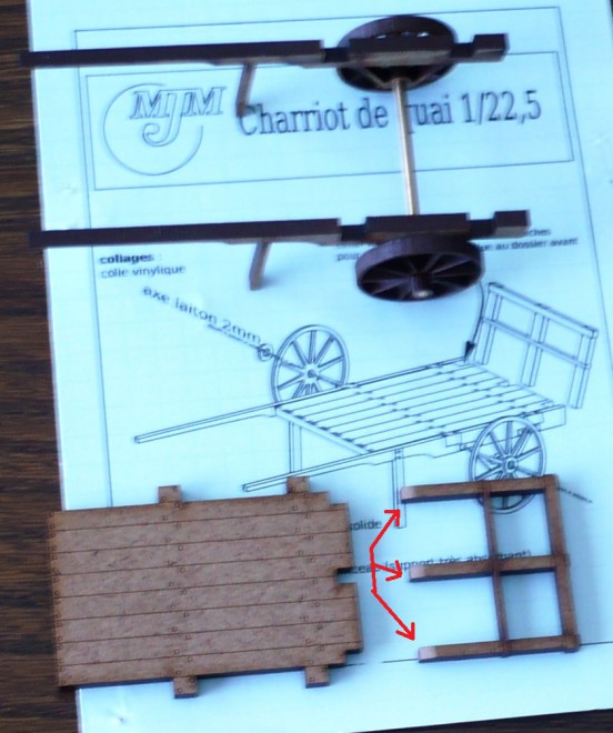

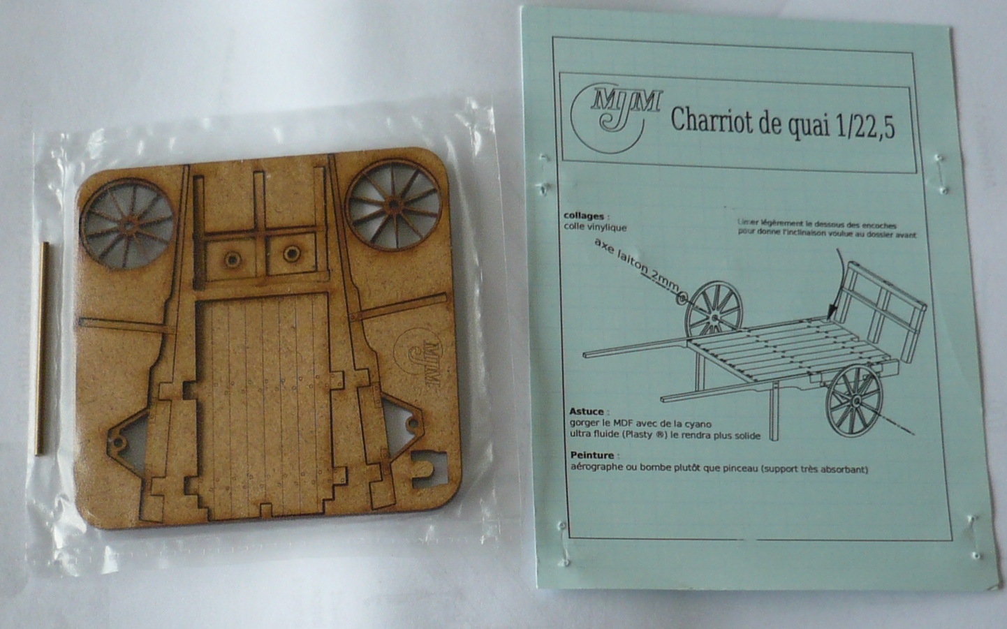

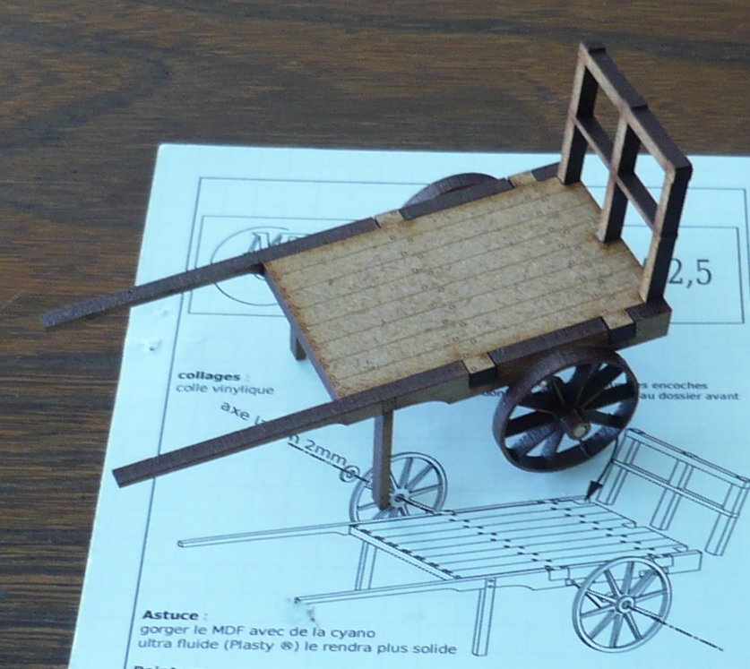

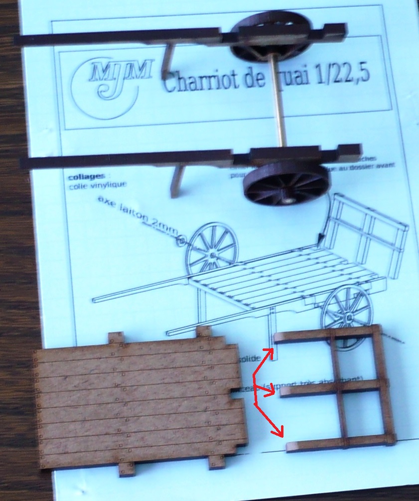

Soyons clair. Le plus long pour construire cette « brouette » de gare conçue par MJM (Marcel Jolly Modélisme) sera de trouver la paire de ciseaux qui ouvrira proprement le sachet, d’aligner le tube de colle et la bonne lime sur la table, et de lire les 5 lignes de la notice !
Le montage en lui-même, c’est de l’ordre de 2 minutes chrono.
Et voilu !
J'ai néanmoins apporté une légère modification. La notice indique qu'il faut limer légèrement les fonds des mortaises de fixation du dossier pour l'incliner un peu. Perso, j'ai préféré limer les tenons ; c'est nettement plus simple ...
Je me souviens parfaitement de ces « brouettes » qui allaient généralement par paires dans les gares de moyenne importance : une vide pour décharger les colis livrés par l’autorail du matin (ou du soir), l’autre chargée pour remplir de nouveau l’autorail. Il y avait d’autres exemplaires en bois, à deux roues, avec notamment un plancher à claire voie largement cintré, ainsi que des exemplaires encore plus rustiques à une roue, comme de vraies brouettes, sans montants latéraux, mais en plus long.
Avec un léger coup de peinture grise en bombe, celle-ci équipera parfaitement ma gare de Neuvic.
Cordialement. JLS

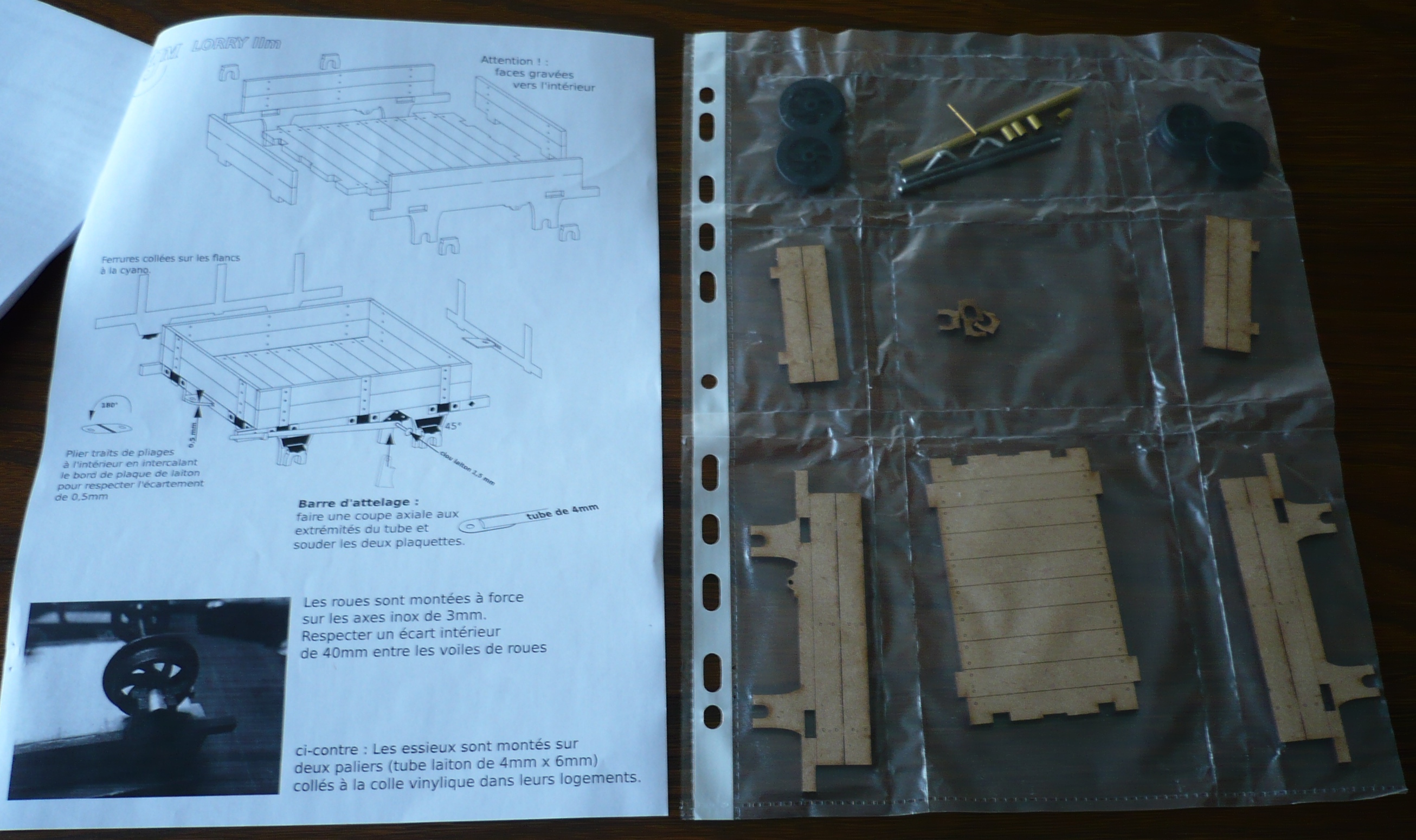

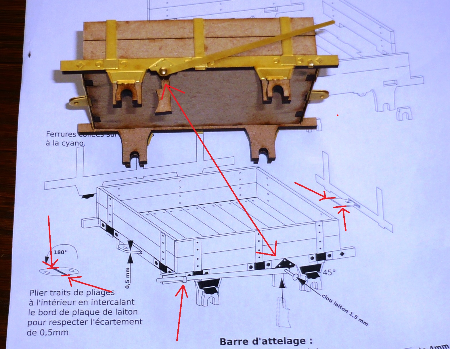

Revenons à la draisine ouverte type SE. D'abord à son lorry.
s'y ajoute les ferrures en laiton photogravé.
Là encore le montage ne pose aucun probléme. Veillez néanmoins à procéder à un montage à blanc, en particulier de la ferrure sur le montant côté frein à main. Vous aurez alors, peut être la surprise de voir que, comme sur mon modèle, le typon de photogravure a été inversé.
Cela ne pose absolument aucun problème, sauf qu'il vous faudra inverser le montant bois du lorry et donc présenter la gravure de ses rivets à l'extérieur. Mais cette gravure est si fine qu'elle aura toute chance de disparaître avec la mise en peinture.
Les ajustements se font sans marge de 0,1 mm. Ainsi, les deux pièces pliées à 180° pour l'attelage ne se logent pas bien dans le décochement prévu sur le plancher. Il faut les limer très légèrement aux angles intérieurs pour qu'elles rentrent ensuite sans problème.
Ne pas oublier non plus d'arrondir à la pince à bec rond le support de poignée de frein. Ce sera plus difficile une fois la ferrure collée en place.
J'allais oublier de conseiller de se servir de la barre d'attelage de 9 cm pour mettre en place les supports d'essieux collés et ne coller les paliers d'essieux (petits tubes de 6 mm) qu'après peinture du lorry.

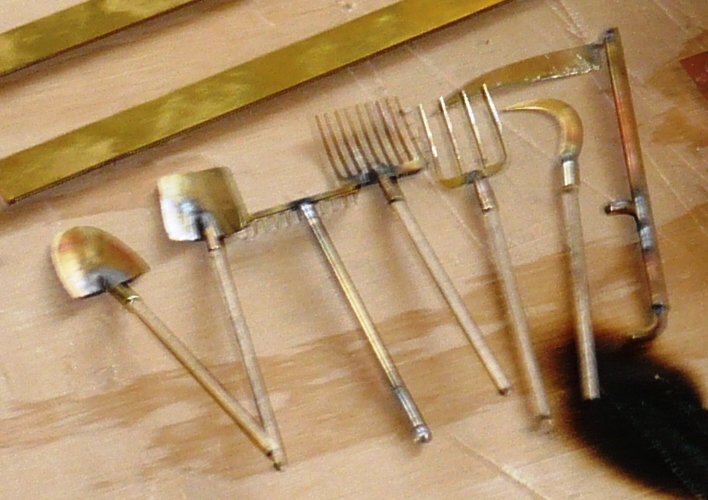

Ce lorry sera chargé d'outils qui, eux seront bien visibles.
D'ailleurs les voici :
Ces 7 outils figurent sur les plaques laiton photogravées de la draisine SE et de son lorry.
Pour un montage correct, il faut équiper chaque outil (sauf rateau et faux) d'un embout en laiton formé et soudé (tube de 3 mm) afin de pouvoir y insérer un "pique olive" (ou cure dents) dont l'une des extrémités sera coupée à environ 65mm.
Rien de bien difficile.
Pour le rateau, un simple tube laiton de 2 mm de section et 70 mm de long sera soudé après pliage des dents.
Pour la faux, j'ai choisi un tube de 3 mm (que je trouve maintenant trop gros) sur lequel j'ai soudé deux petits bouts de tube laiton de 2 mm préalablement recourbés. Mais j'ai soudé la prise intermédiaire (main droite du faucheur) un peu trop haut à mon goût (souvenir de jeunesse : j'ai "fauché" souvent l'herbe pour les lapins de ma mère). Je rectifierai cela plus tard ...
Bien entendu, la faux et le croissant sont aiguisés :ange2:

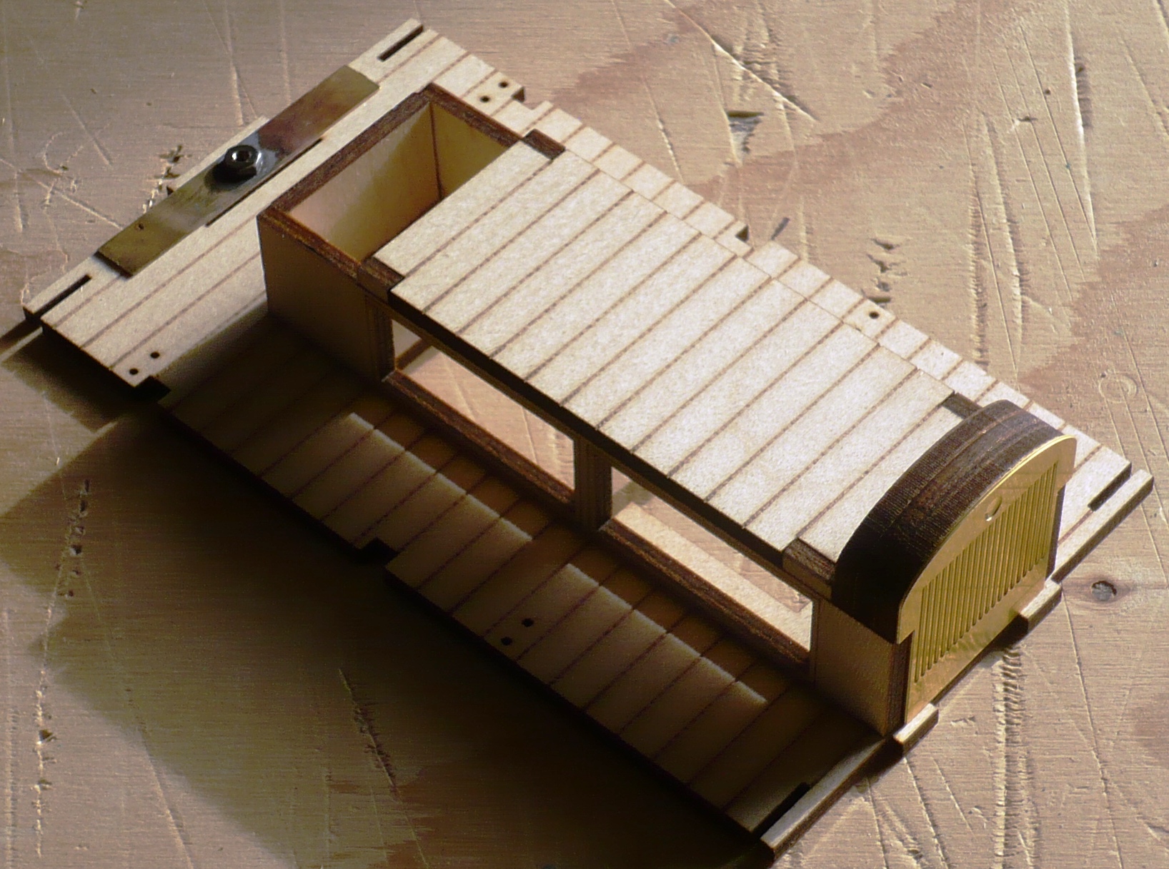

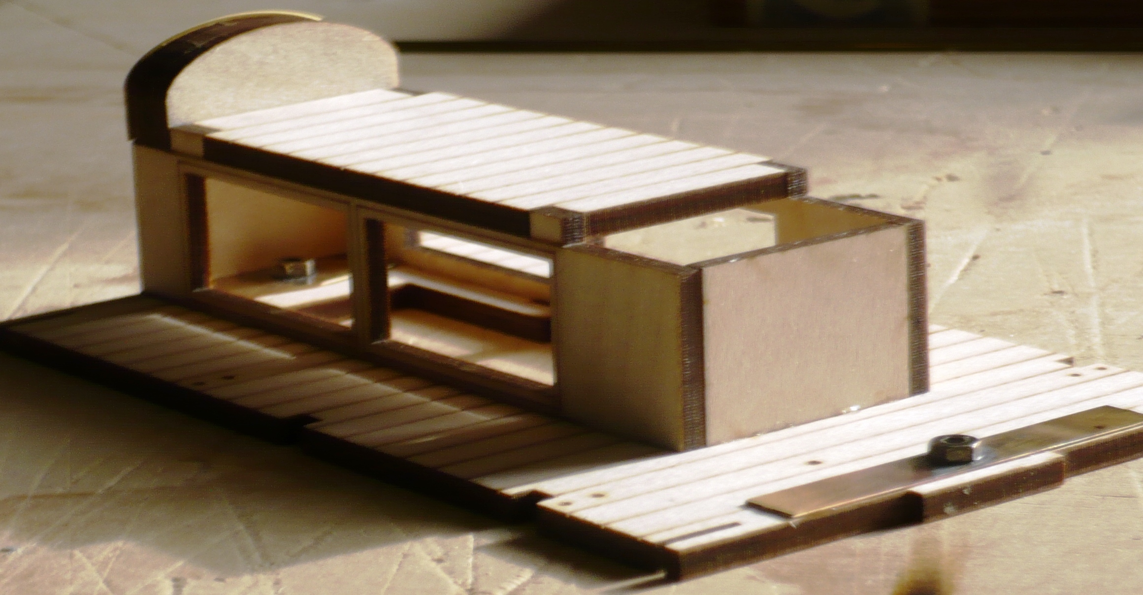

C'est la raison pour laquelle nous allons commencer le montage de la draisine par celui du capot moteur (page 5, mais SANS COLLER le dessus) sur le plancher (page 9), puis le pliage du châssis (page 11) et de ses accessoires (page 12).
Le but est de savoir si le châssis s'insère sans trop de difficultés dans le plancher.
Attention, le dessus n'est pas collé. Il a uniquement servi à tenir les montants latéraux bien verticaux et à appuyer les 3 éléments constituant le radiateur.
Tant que nous y sommes, on soude sur leurs plaques et on colle à leur place les deux écrous de fixation caisse-châssis.
Ces écrous doivent IMPERATIVEMENT être soudés au centre du trou qu'ils recouvrent. L'idéal eut été de souder des écrous à épaulement, mais on y arrive très bien en vissant l'écrou sur une allumette qui le lestera en le centrant si elle est assez grosse pour se coincer au centre du trou de 4 mm de section. Personellement j'ai enfilé l'allumette sur un petit tube d'aluminium de 4 mm jusqu'à l'écrou, avant d'enfiler le tout dans le trou par le dessus.
On voit sur la photo que l'écrou arrière passe au dixième de mm dans son logement sur trois de ses côtés (et c'est pour ça qu'il fallait d'abord fixer le capot sur le plancher avant d'y coller l'écrou soudé sur sa plaque ...).
Pour l'écrou avant soudé sur sa plaque, on pourra s'aider du tableau de bord rapidement plié (aucune difficulté de pliage) pour le mettre en place et le coller au ras du tableau de bord.
On vérifie alors que les écrous sont bien centrés et visibles en retournant le plancher.

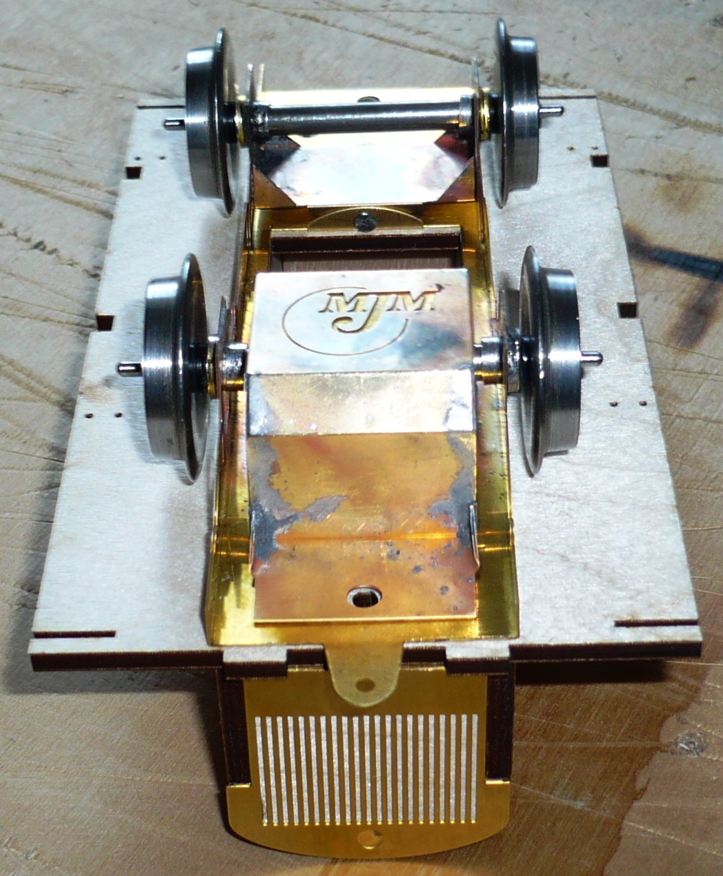

Le pliage du châssis ne présente aucune difficulté.
Les deux renforts de support moteur doivent être soudés en place, bien appuyés le long du grand trou rectangulaire du moteur et poussés à fond contre le support moteur.
Pointez les soudures (pointer = souder juste un point pour tenir la pièce en place) puis vérifiez aussitôt que le châssis équipé de ces deux renforts entre bien dans le plancher, exactement à sa place.
Si oui, retirez le plancher et terminez la soudure des renforts.
Si non, dessoudez et replacez correctement les renforts car le problème vient très certainement de votre montage.

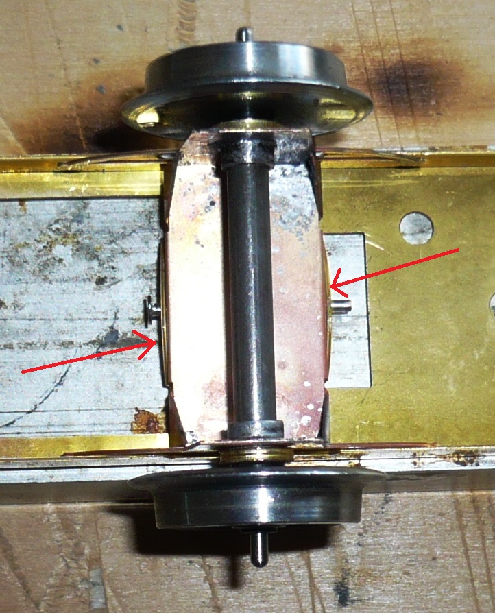

Le balancier de l'essieu avant (page 12) se plie aisément. Toutefois, le concepteur a réalisé un balancier de même largeur que la traverse du châssis devant l'accueillir ce qui risque de poser un léger problème.
En effet, après pliage "correct" des "oreilles" supportant l'axe de pivot de l'essieu avant (c'est à dire après pliage à 90°) ne soyez pas étonné de voir que les "oreilles" du châssis et de la pièce mobile se font face. Normal : il aurait fallu déduire 1 mm (2 fois 0,5 mm) en largeur pour que la pièce mobile se loge entre les supports pliés du châssis.
Pour corriger cet oubli, vous devez donc, par tatonnements,"surplier" (un peu plus de 90°) les "oreilles" de la pièce mobile et "sousplier" (un peu moins de 90°) celles du châssis. Introduisez alors le clou inox et vérifiez que votre balancier se balance effectivement sous l'effet de son propre poids.
Modifiez les deux pliages tant que vous n'arrivez pas à ce résultat.
Mais, surtout, N'AGRANDISSEZ PAS LE TROU DU CLOU INOX !

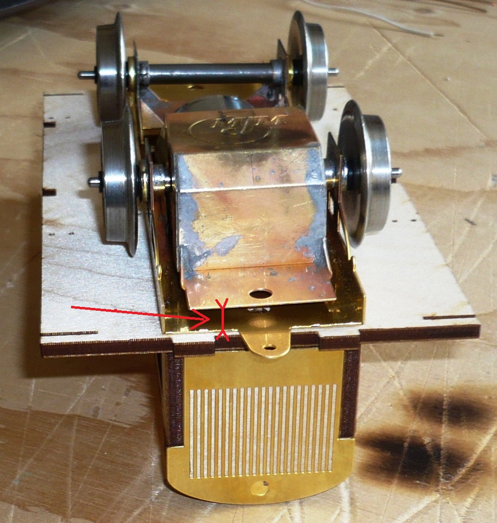

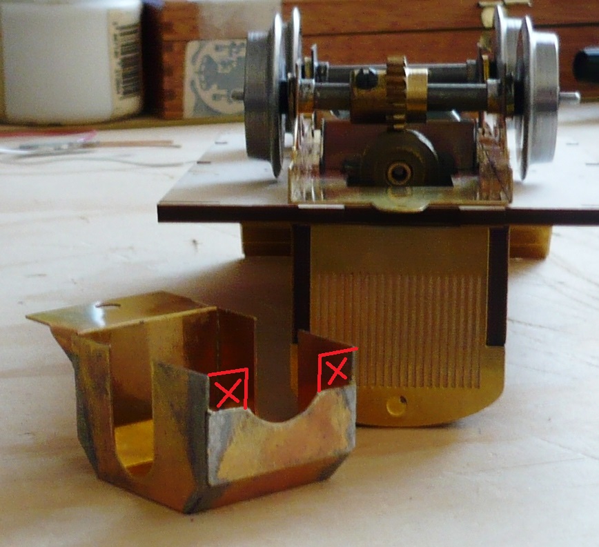

Pliez le carter. Facile.
Ne le soudez pas encore. Essayez le en place d'abord !
Ca baigne ! Tant mieux.
Alors, fixez provisoirement le moteur en place, puis reposez le carter. Vous verrez ça :
Comment donc cela se fais-ce ?
La réponse se situe exactement à l'opposé. Ce sont les deux vis de fixation du moteur qui empèchent désormais le carter d'entrer dans son logement.
Deux solutions sont possibles :
- changer les vis de fixation du moteur par des vis à tête fraisée. Vous n'en avez pas ...
- plan B : découpez la face arrière du carter, comme ceci :
Sur cette photo, on voit bien les deux vis moteur qui gènent et la découpe bien trop grande que j'ai faite. Ben oui, mon carter était déjà soudé quand j'ai rencontré le problème, alors j'ai tronconné au plus court ...
Rassurez vous, votre carter n'aura pas mal, cette découpe ne le fragilisera pas et n'amoindrira aucunement la protection qu'il apportera à la vis sans fin.
