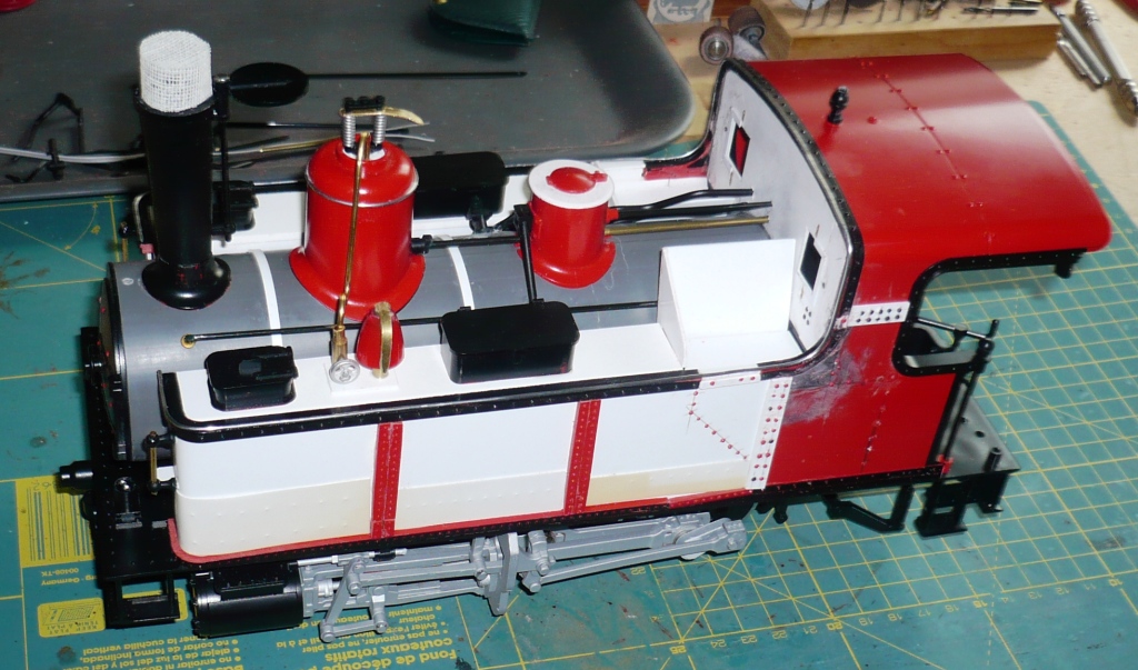

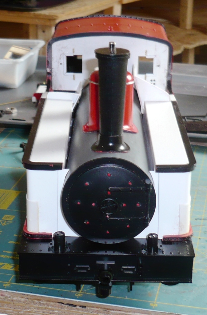

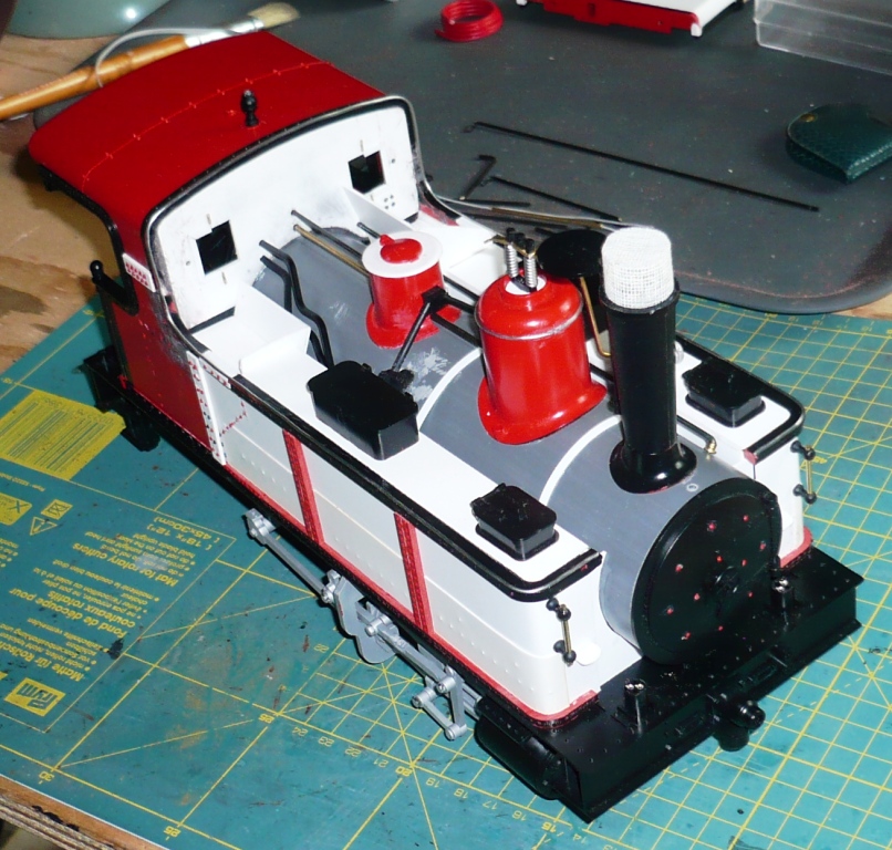

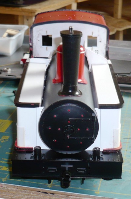

le dôme la sablière et la cheminée sont en place
et semblent correctement alignés et verticaux. La vis avant de la caisse à eau de droite n'est pas assez serrée ...
on va pouvoir peaufiner les congés de collage mettre les tubulures en place ...
la porte de BAF n'est pas encore collée en place et la chaudière ne sera pas collée à l'abri, mais simplement encliquetée avec deux supports latéraux pour l’empêcher de "tourner".
Cordialement. JLS

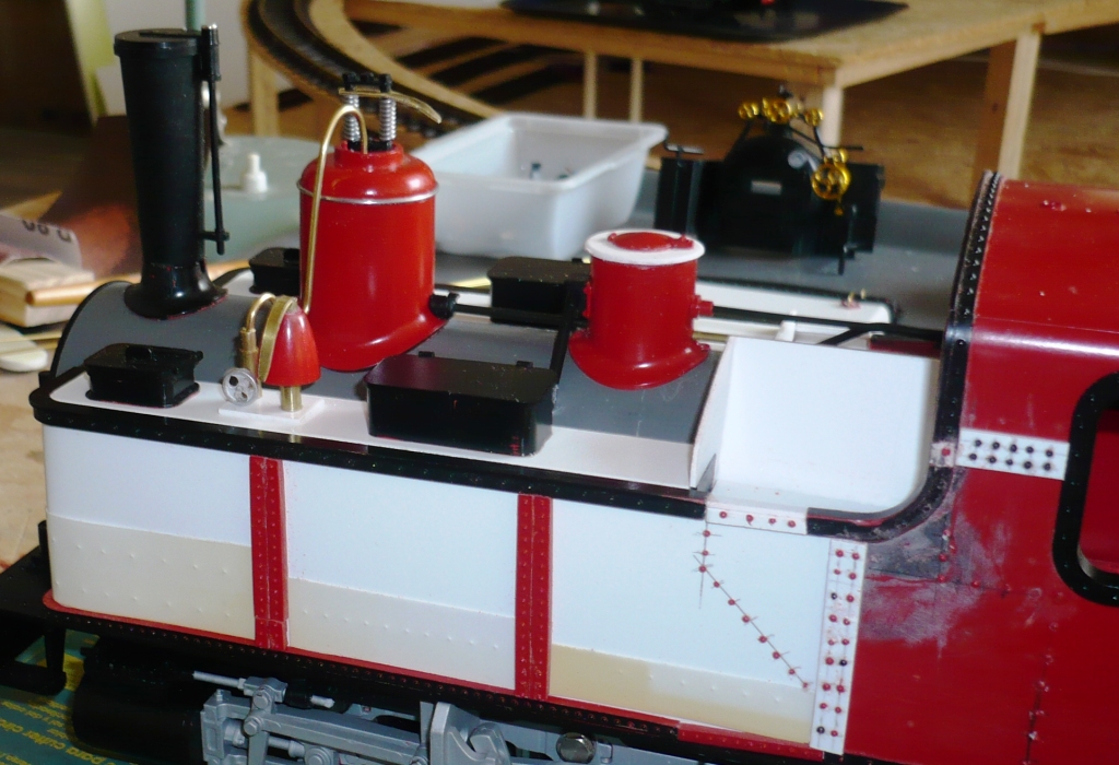

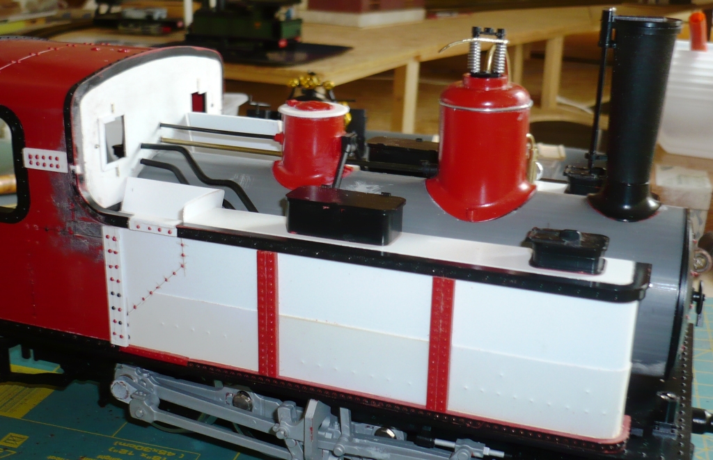

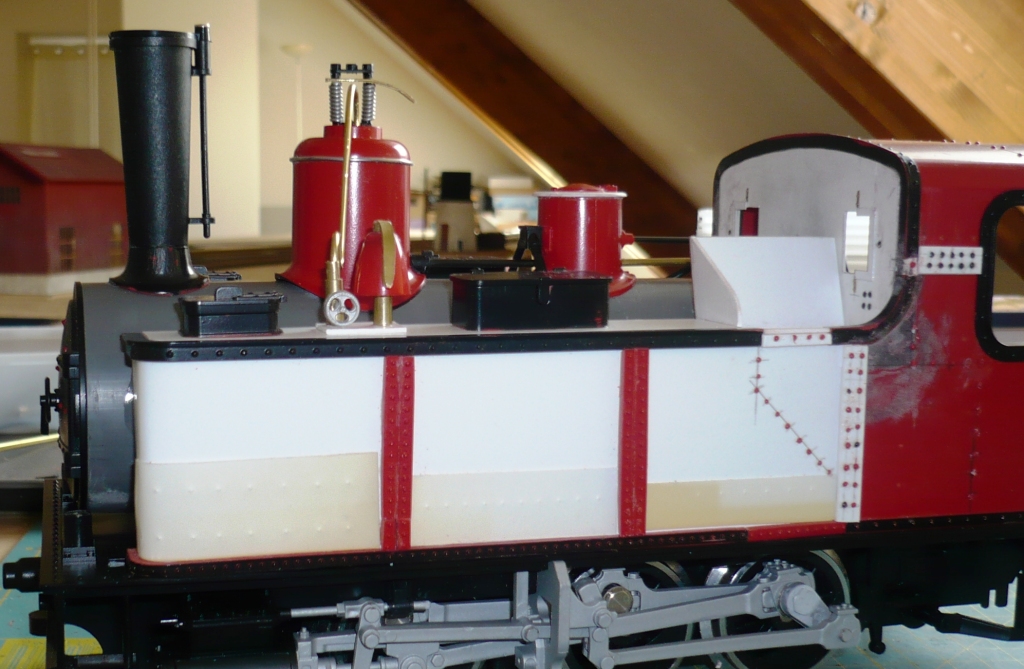

Pour l'étape suivante il faut commencer par monter sérieusement les différentes parties de la caisse sur le châssis et poser toutes les 10 vis de fixation :gne:
On peut alors solidariser (coller) entre eux l'abri, la chaudière et les deux caisses à eau.
Il y a bien aussi une tubulure qui passe au fond de la gorge entre la chaudière et la caisse à eau de gauche, jusqu'à la cheminée, mais elle est quasiment invisible, donc on évite ....
Puis, on pose les tubulures entre abri et chaudière, collées à leurs deux extrémités :
on colle également les caisses à outils et bouches à eau,
et on colle la porte de boite à fumée :
enfin, il faut fabriquer la cloche à vapeur (c'était une loco de tramway qui traversait des villages en empruntant les routes et en passant parfois au raz des maisons) :
:coeur1:
la présence d'une tubulure reliant le dôme à la caisse à eau rend évidemment indispensable la liaison fixe des deux .... :ange2:
Il manque encore deux cercles de chaudière, les robinets, marchepieds et mains montoires d'avant de caisses à eau ainsi que le sifflet et la lampe sur le toit de l'abri. Toutes pièces à poser avant passage d'une bonne couche d'apprêt ....

Pose des cercles de chaudière, de la tubulure de gauche, du sifflet, des mains montoires et des marchepieds avant :
Pose du bourrelet d'avant d'abri qui se prolonge jusqu'au bout des caisses à eau :
percage du trou de perche de lanterne et pose du pare-escarbilles.
Reste à poser les robinets de caisses à eau, la lampe d'abri, et à confectionner la lanterne de perche qui sera fonctionnelle sans faire apparaître les fils électriques d'alimentation ....
Sur le châssis il reste à retirer les bases des lanternes LGB, à poser les chaines de sécurité, à mettre de nouveaux tampons rectangulaires en place et à poser des attelages à vis fonctionnels.
Puis viendra le temps des peintures avant la mise en place des marquages (flancs d'abri et traverses de tamponnement). :siffle:

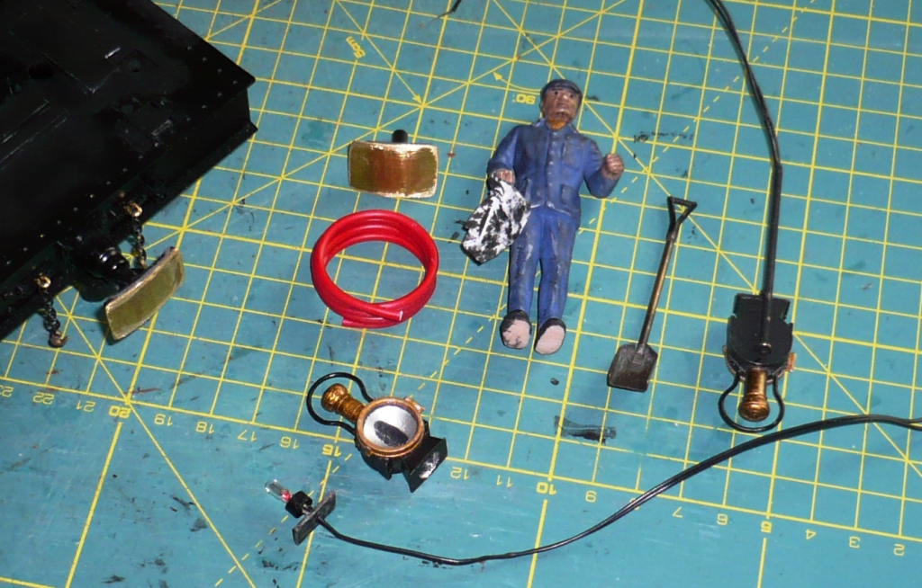

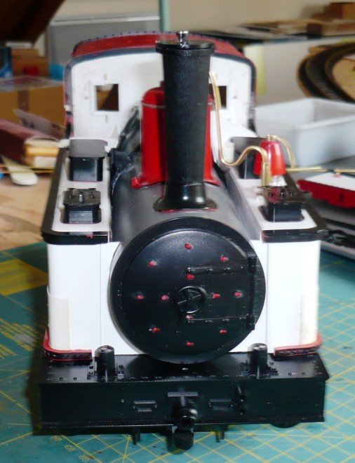

Quelques détails de plus : tuyau de caoutchouc pour la prise d'eau en ligne, tampons rectangulaires, crochets de sécurité, lanternes de perche et de tablier éclairées toutes les deux, ainsi que le mécanicien, Gérard Menvussa qui, chiffon en main, attend son coéquipier ....

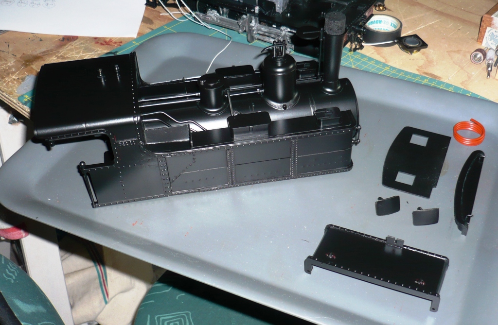

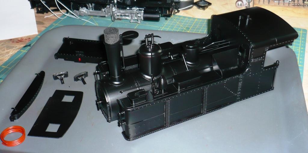

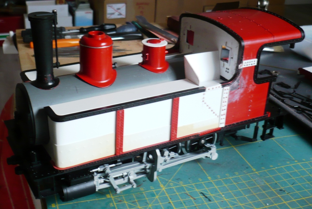

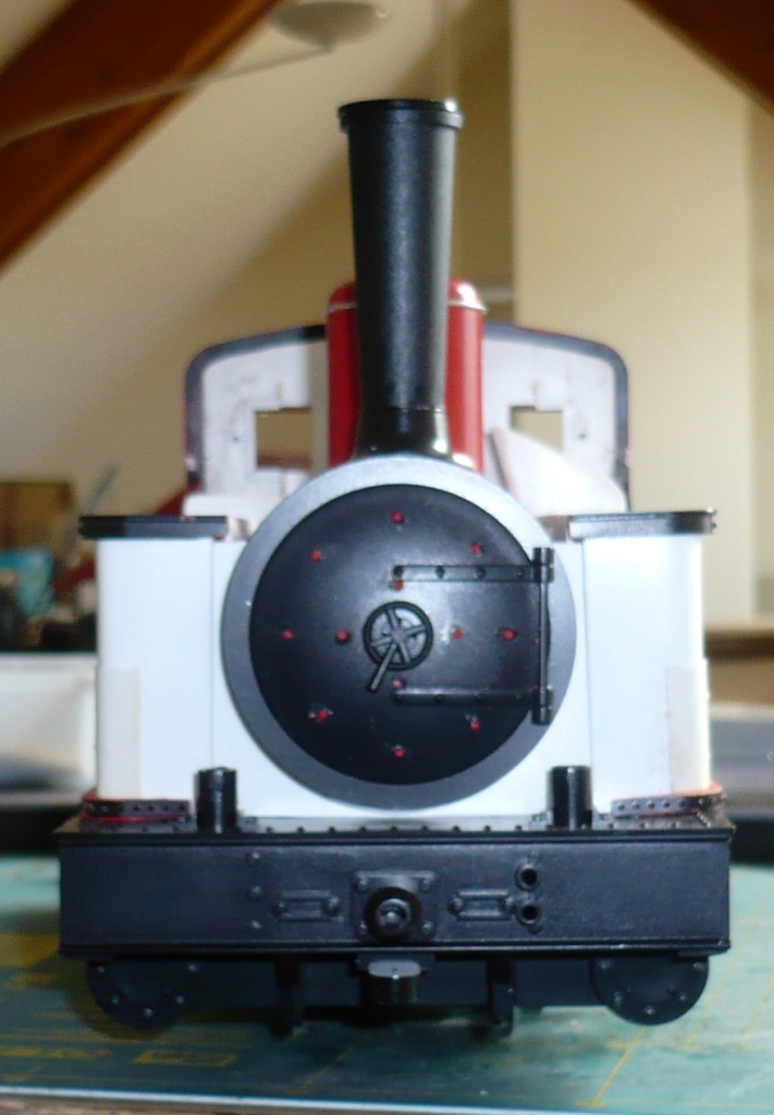

Stock de peintures noire, gris et brun, reconstitué, la belle est passée sous la douche :
bon d'accord, malgré le mat de la peinture ça brille encore un peu mais il faut laisser sécher 24 h et empoussiérer quelques mois pour avoir une belle robe noire mat à souhait.

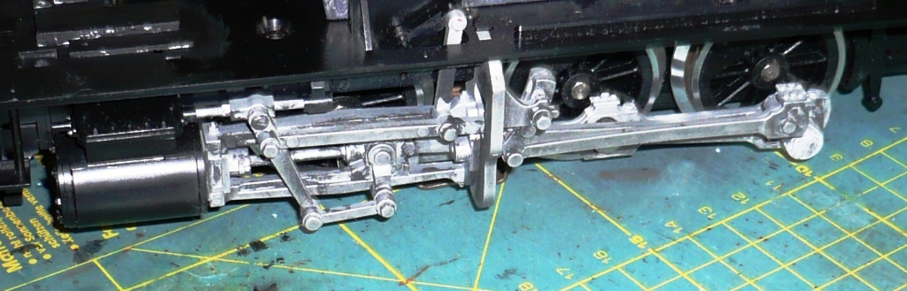

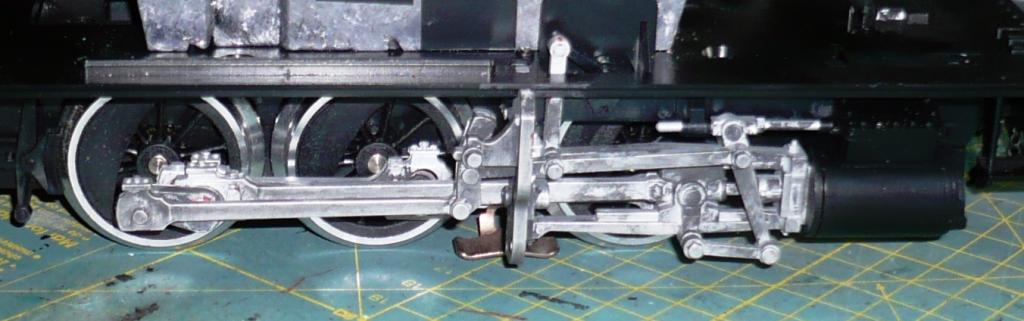

On en profite pour passer une peinture spéciale (Humbrol metal cote) sur les embiellages gris pour les faire ressembler un peu plus à des embiellages métallisés :
avec un peu d'huile en plus ça ira .... :siffle:
