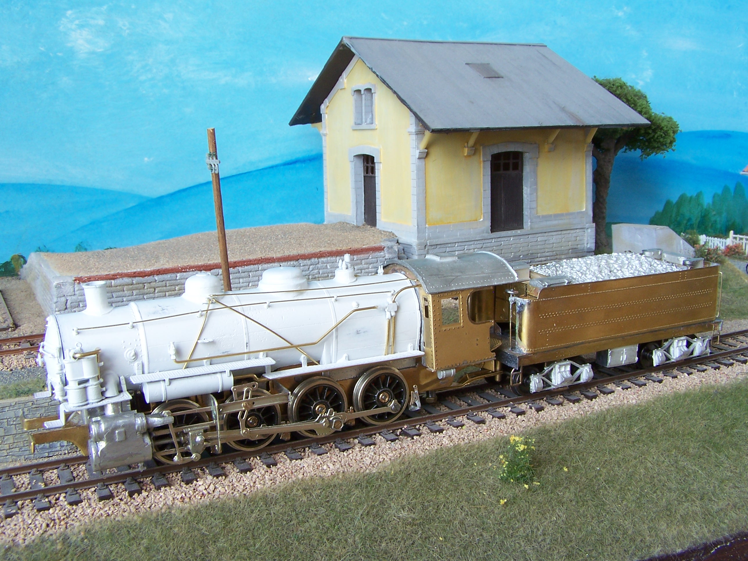

Il y a un moment que j'ai rien posté ici, mais pourtant le travail avance...
Quelques couches d'apprêt, quelques fils de laiton, ça transforme une machine ...

Re: [KIT HO] 140G Pershing DJH Model Loco.
Messagepar mmaintigne
23 Avr 2011, 18:41
Salut Chris, et les autres,
Elle est superbe. J'étais en vacances une semaine, et comme je ne voulais pas trop me charger en outillage, j'ai emporté une 231 A DJH. C'est quand même agréable à souder, le métal blanc.
Cordialement,
Marc Maintigneux
mmaintigne
Messages: 239
Enregistré le: 26 Aoû 2009, 17:13
Localisation: Paris
Messagepar _Chris_
23 Avr 2011, 18:52
Ca brule moins les doigts :mdr2:
_Chris_
_Chris_
Videur De Godets
Messages: 3137
Âge: 49
23 Avr 2011, 19:22
Bof, pas tant que ça......
En fait, j'avais emporté un petit fer Maxicraft 12v, et le transfo Maxicraft de la perceuse. Quand j'ai branché le truc, il est devenu rouge quasi instantanément.... Bien sûr, il est prévu pour du 12v, le transfo débite du 16.
Donc, je me suis servi uniquement de mon Antex, avec la panne pointe. Ca marche très bien.
En plus, c'est plus rapide pour préparer et faire les soudures laiton/métal blanc.
On sent tout de même que c'est un ancien kit DJH, cela manque de finesse.
Cordialement,
Marc Maintigneux
mmaintigne
Messages: 239
Localisation: Paris
Messagepar _Chris_
23 Avr 2011, 19:28
J'utilise ma station réglèe au minimum (150°). Bon au bout d'un moment ça chauffe quand même pas mal les papates mais toujours moins que réglée à 400 :diable:
_Chris_
_Chris_
Videur De Godets
Messages: 3137
Âge: 49
23 Avr 2011, 19:41
Ca a l'air bien, ces stations. En fait, pour le laiton, j'ai un poste SRE, et l'Antex (conseils de M.GG), que j'utilise plutôt avec la panne de 3mm. (Sauf pour les toutes petites soudures, où la SRE peut faire merveille).
Si j'ai le temps demain, je ferai des photos de la bête. Quand je pense qu'il y a........quelques années, j'avais collé le 141 TC Keyser à l'Araldite... Je sens qu'un jour, elle va faire trempette dans le vinaigre blanc quelque temps, et qu'elle va passer en reconstruction. Surtout que j'ai un chassis moteur qui devrait le faire...

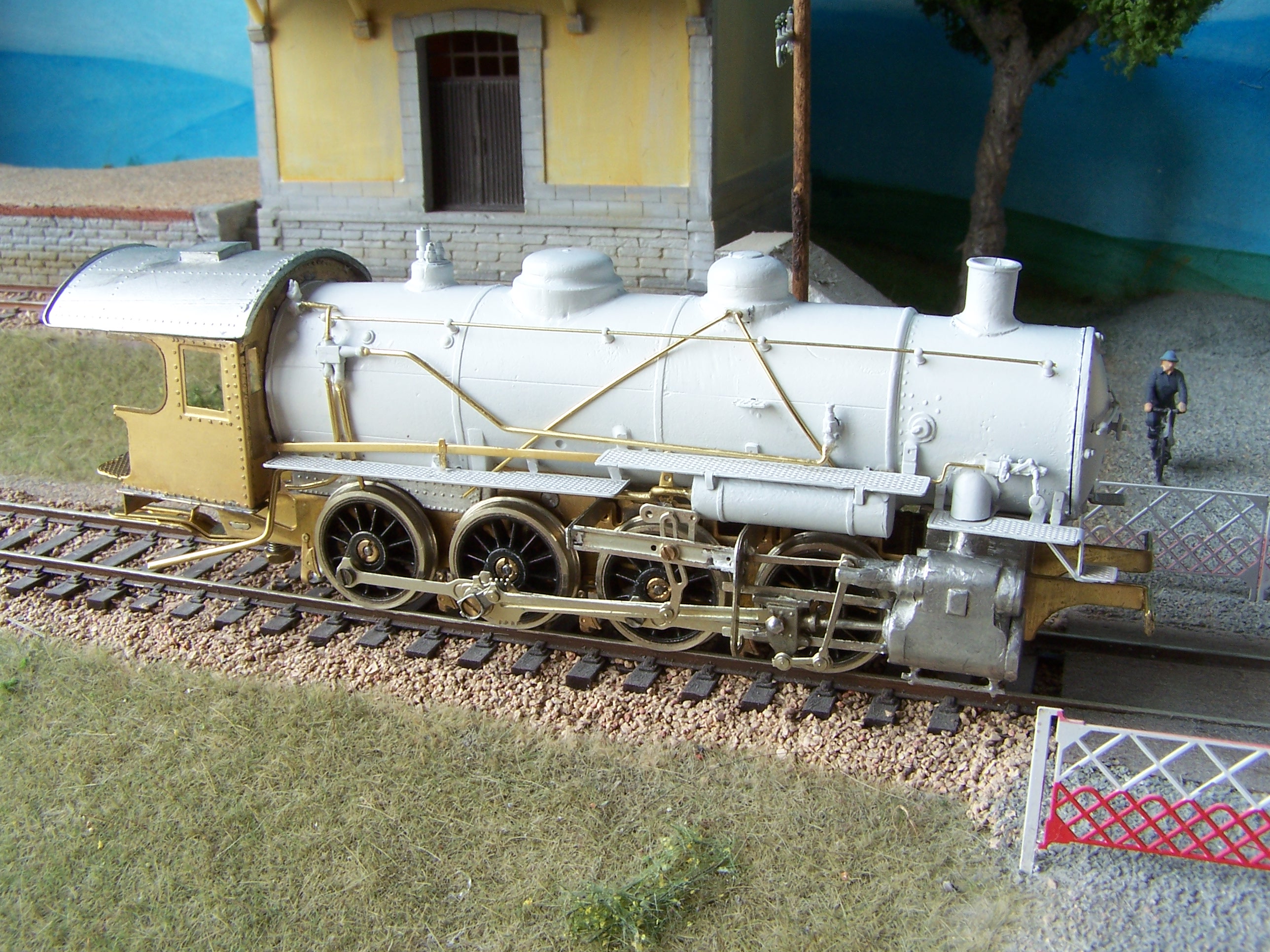

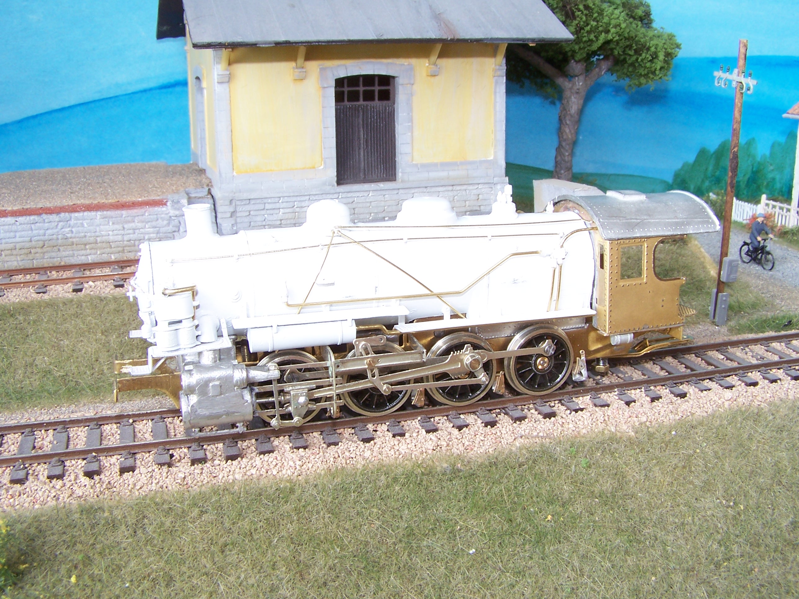

Messagepar _Chris_
24 Avr 2011, 12:56
L'autre fesse face :

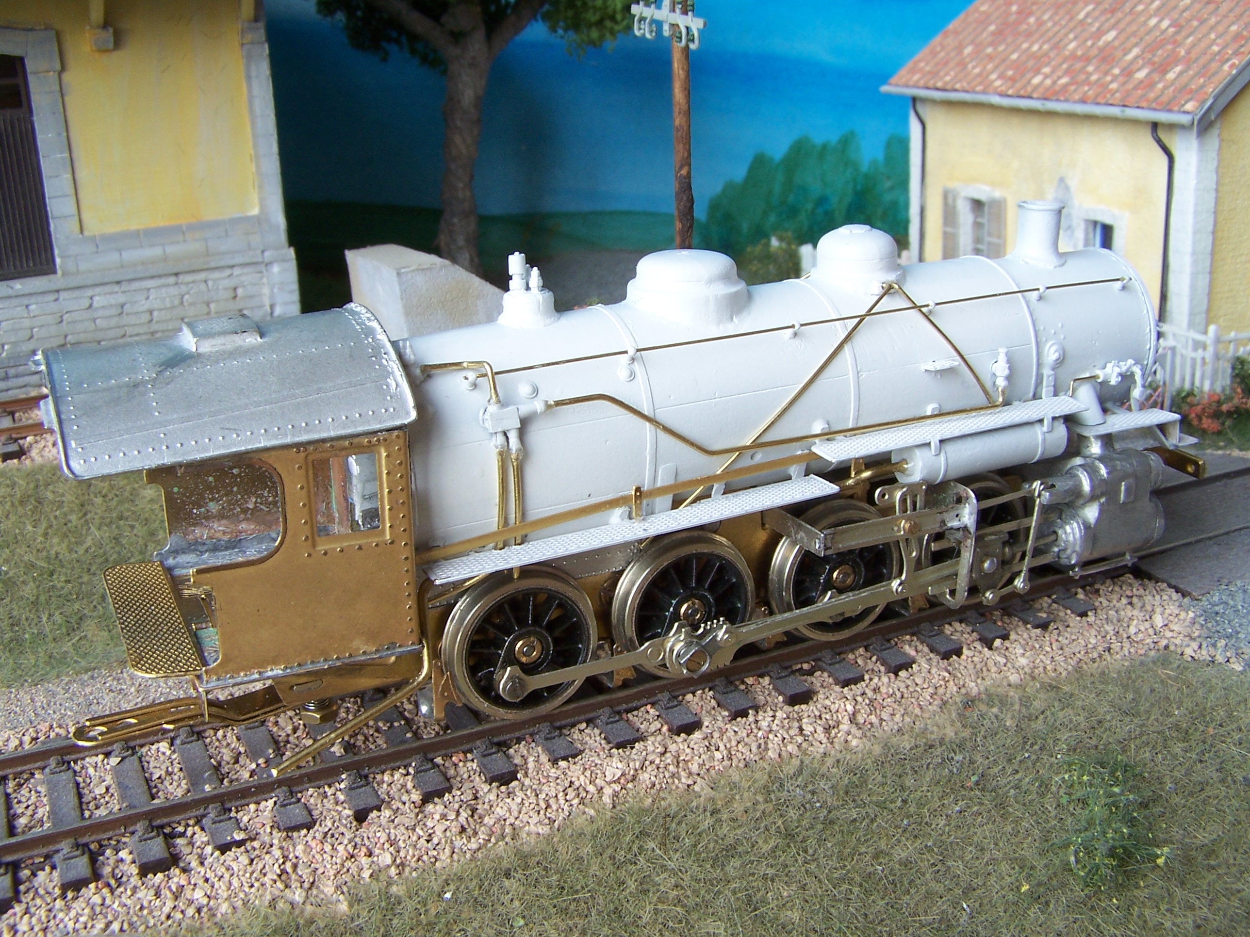

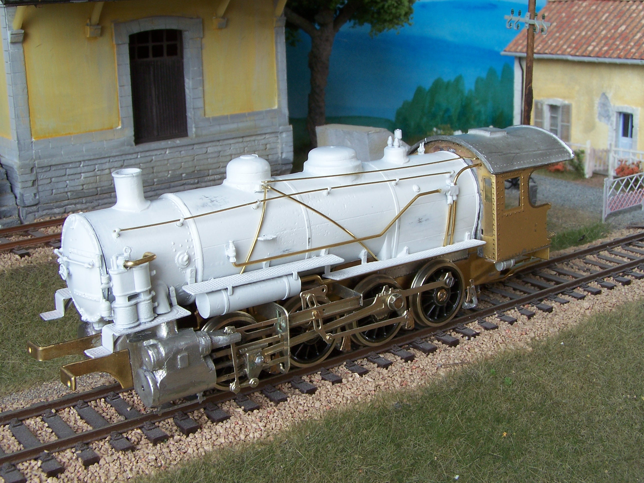

Messagepar _Chris_
24 Avr 2011, 13:02
Et pour le plaisir :
