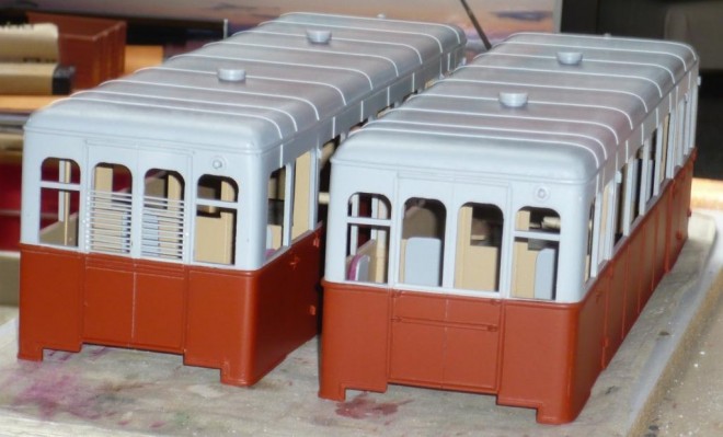

La couleur fait vraiment " velours " :applause: :applause: :applause:

Le Basque a écrit:Il ne faut pas être trop grassouillet pour passer d'une rangée de sièges à une autre...
C'est de la voie étroite !... :mdr2:

Messagepar jeanluc4343
14 Juin 2012, 15:16

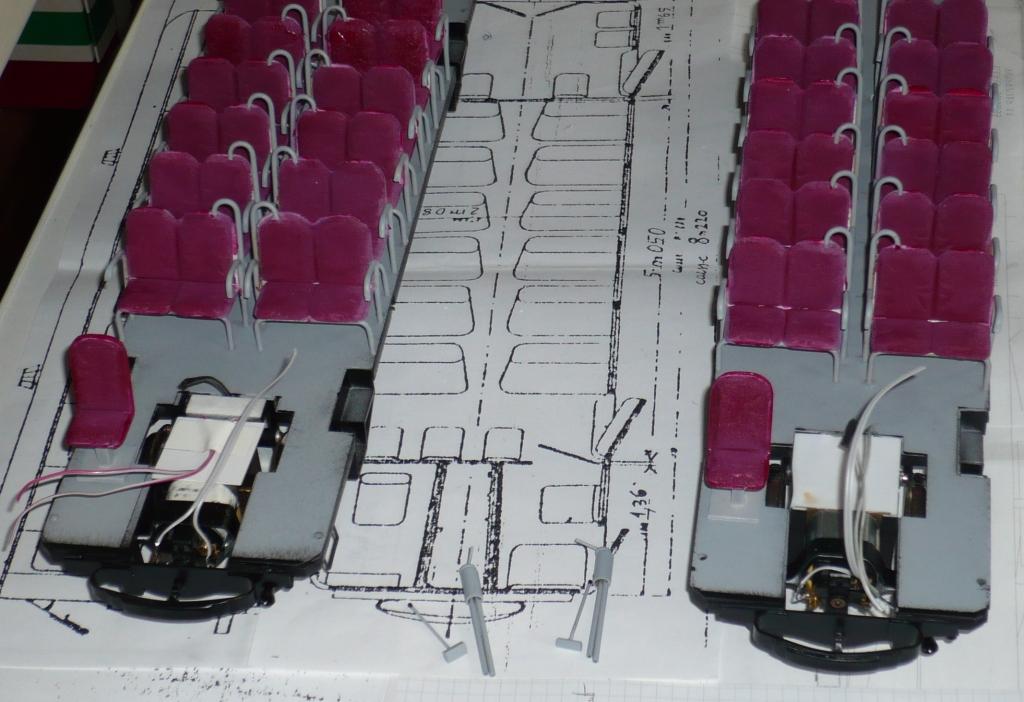

En effet, j'ai adapté les sièges aux postérieurs des personnages Preiser, sans doute trop bien nourris comparativement à l'époque réelle ...
Deux mm de moins par siège aurait été parfait mais personne n'aurait pu s'asseoir.
Cela étant, mes voyageurs ont pris leurs précautions avant le départ et restent bien sagement à leur place ....
D'ailleurs il n'y a pas de WC à bord ! :ange2:
Aujourd'hui j'ai tenté quelque chose de très délicat :
Maintenant il ne reste plus que quelques couleurs (noir en particulier sur le radiateur et le phare) à passer au pinceau.
Cordialement. JLS

Toujours un superbe travail :applause: :applause: :yin :yin

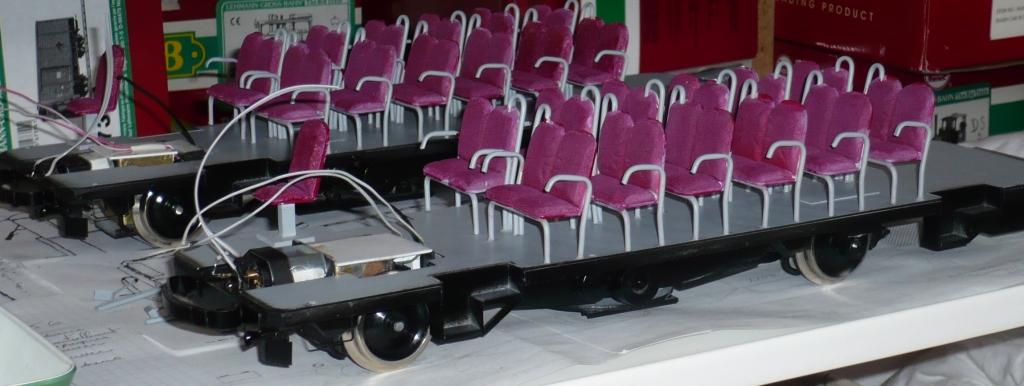

Quelques jours d'absence ne m'ont pas permis d'avancer beaucoup. Juste une couche de noir (une seconde couche est prévue) sur les radiateurs :
une couche de rouge sur le porte vélo pliant basique (à droite) :
et la fixation des moteurs et essieux avant dans leurs logements :
cette fixation est réalisée par deux demi-brides PVC enserrant le moteur puis vissées ensemble sous le châssis et une vis arrière pour éviter tout mouvement de roulis et de lacet de l'essieu moteur dans son logement.
Cordialement. JLS
