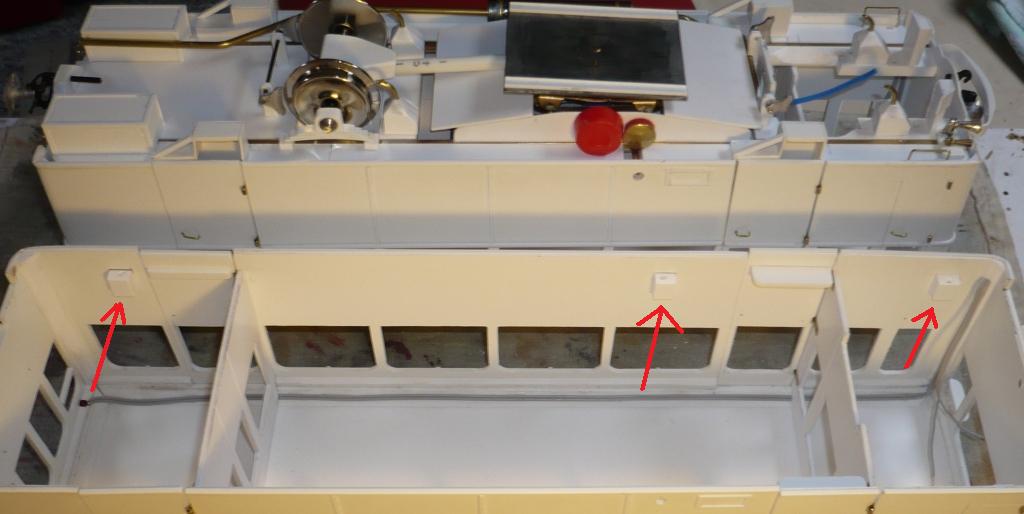

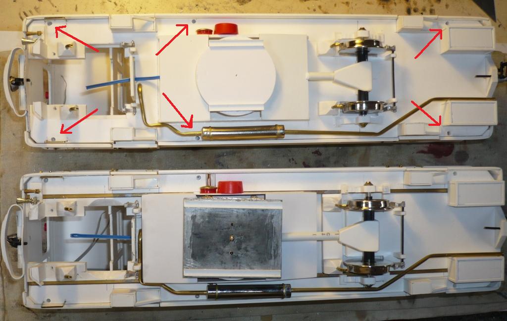

Messagepar jeanluc4343
06 Juin 2012, 19:18
Bien trouvé :applause: :applause:

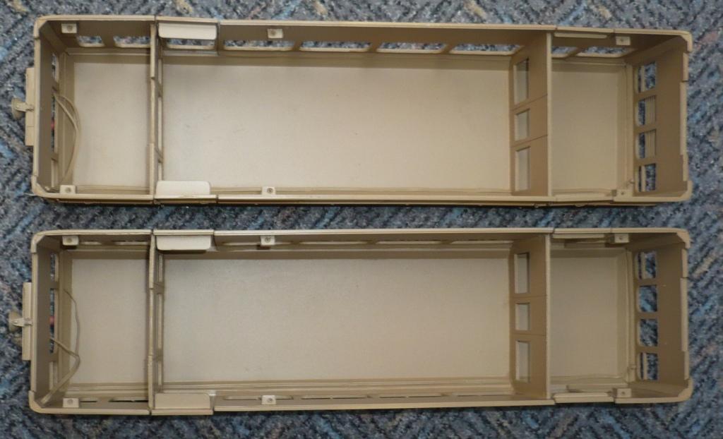

Les trous de fixation caisse-châssis sont faits :
la fixation centrale servira surtout à éviter que la caisse -non rigidifiée par une cloison à cet endroit là- se batte les flancs ... :mdr2:
Les blocs de PVC font 10 mm de haut sur 8 mm de large. Presque 1 cm² en contact ne nécessite pas d'en renforcer le collage par des artifices laiton. La fixation centrale se trouve entre la première et la deuxième rangée de fauteuils. La fixation arrière disparaitra sous le premier strapontin.
Cordialement. JLS

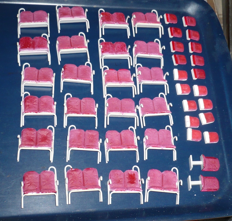

Selon Jacques Maligne, expert incontestable et incontesté des TC et de leurs De Dion Ml en particulier,
la couleur de l'intérieur était "jaune pisseux" ...
J'eus beau chercher ce coloris dans la gamme Tamiya, mais bernique, y'en a pas ! :H2:
Alors je me suis rabattu sur la couleur "sable" (TS46) en me disant qu'après tout, s'il n'était pas régulièrement lavé par l'eau du ciel le sable serait lui aussi de cette couleur là :ange2: :
Avec les fauteuils rouges sur leurs dossiers gris ça sera superbe :coeur1:
Cordialement. JLS

Re: Engins POC et TC en II métrique
12 Juin 2012, 15:38
fauteuils couleur "lie de vin" Bordeaux de Meymac sur piètements gris
:apero:
Cordialement. JLS

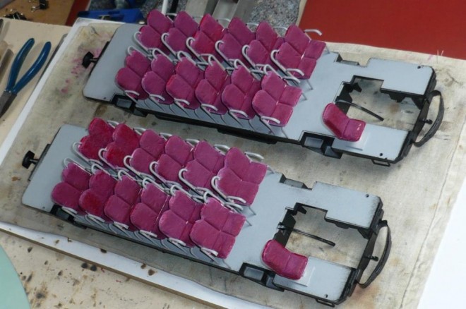

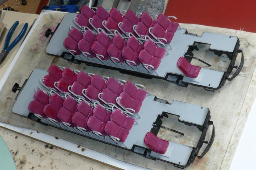

Messagepar 141E416
12 Juin 2012, 19:24
Quel boulot.
Félicitation une fois de plus.
Avec quelle peinture as-tu réussi ce tour de force, Jean-Luc ?
141E416
13 Juin 2012, 10:04
Humbrol N°20 "crimson" brillant.
Un petit pot suffit tout juste (le carton plume boit beaucoup) pour une seule couche dont l'aspect final restera mat, façon velours.
Une seconde couche rendrait les fauteuils plus brillants.
Cordialement. JLS

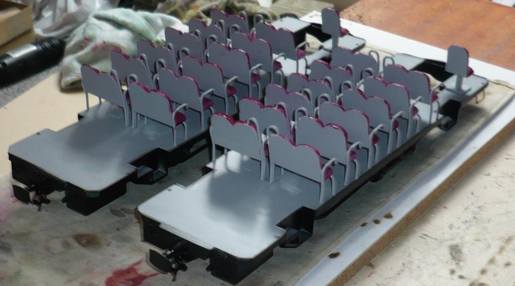

13 Juin 2012, 15:28
Fauteuils fixés en place :
C'est bô :coeur1: :ange2:
Cordialement. JLS
jeanluc4343
Messages: 1546
13 Juin 2012, 15:31
Il ne faut pas être trop grassouillet pour passer d'une rangée de sièges à une autre...
