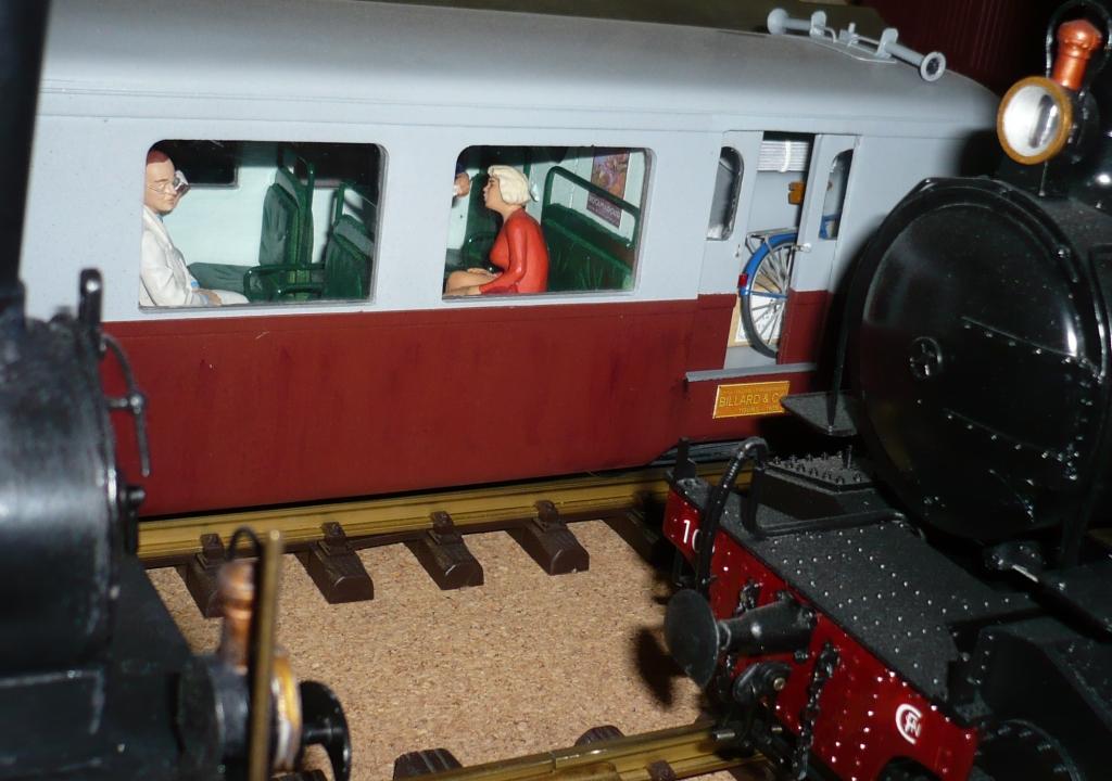

Dernière tâche sur l’extérieur : la pose de barres de protection sur la porte arrière du 56 (à droite) et la pose de séparations sur les baies de custode dont seul le tiers supérieur était ouvrant.
Cordialement. JLS

Voila qui est fait :
Cordialement. JLS

:rhaaa: c'est quoi, ces bagues rouges et bleu sur les aérateurs, en plus elles ne sont même pas en laiton! :mdr2:
Bien beau duo! On voit déjà arriver la mise en peinture, et .... Une nouvelle fabrication maison! :cool:

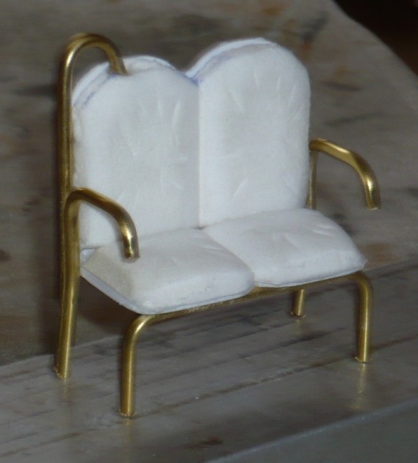

Les fauteuils dont j'attaquerai la fabrication le plus vite possible (pas demain malheureusement) seront en carton-plume pelé sur une face, enfoncé au centre et sur les bords avec le gras du pouce puis strié avec l'ongle.
C'est ainsi que j'ai amélioré les sièges de mon Billard POC et c'est bien suffisant :

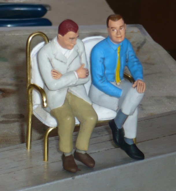

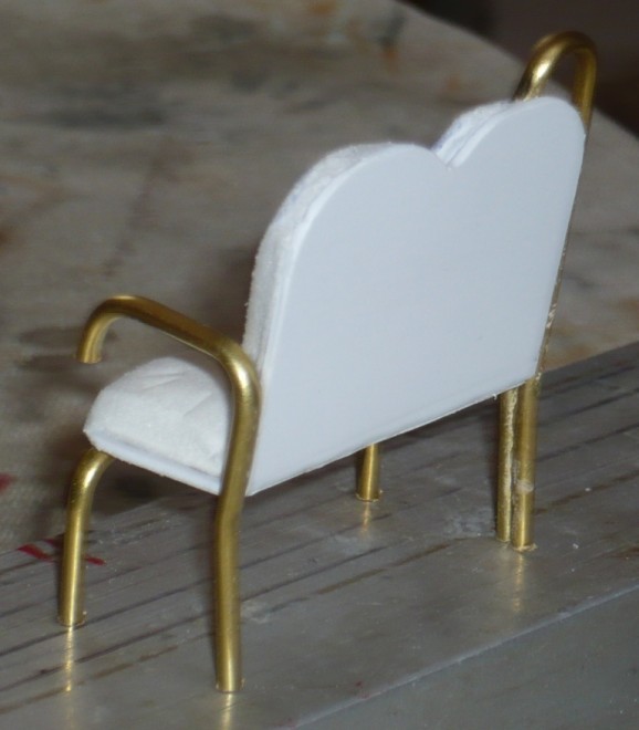

Un fauteuil pour deux :
Cela semble assez confortable :ange2:
Quatre cm de large pour un fauteuil, cela laissera environ 1,3 cm pour le passage entre les deux rangées de fauteuils.
C'est raisonnable puisque ces De Dion ML étaient connus pour l'étroitesse de leur couloir de circulation entre les rangées de fauteuils :
Il ne reste plus qu'a dupliquer ce prototype en 24 exemplaires : 12 avec la poignée à droite et 12 avec la poignée à gauche.
Ils seront rouge bordeaux ... de Meymac :mdr2:
Au boulot :siffle:
Cordialement. JLS
