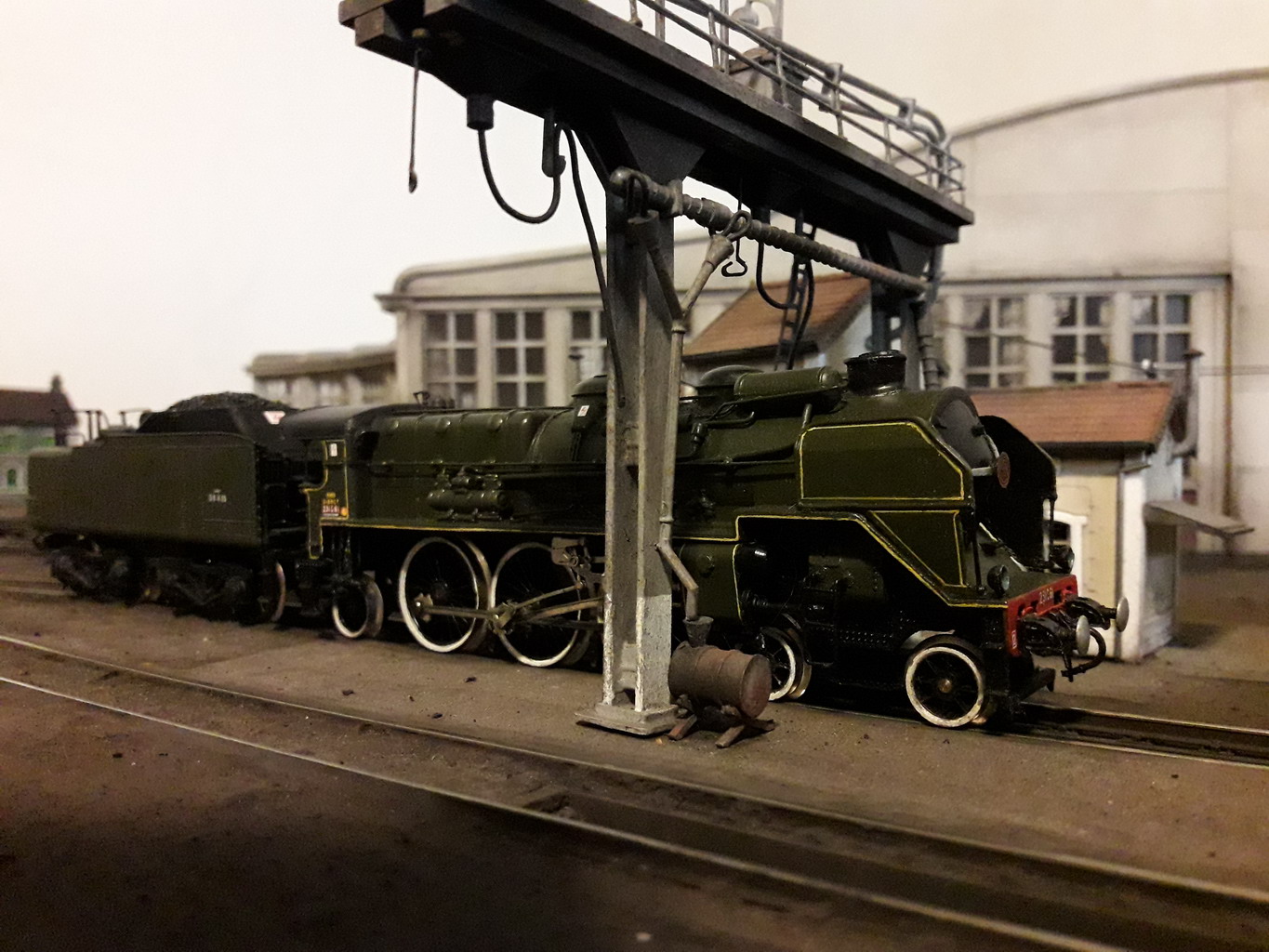

il y parfois des nuances de gris en réel...Sympa le wagon. J'ai moi aussi un ARBEL France Train mais que je trouve hyper léger et me donne des soucis en tête de rame lourde.
Pour les filets ou autres marquages en bande j'utilise le tire ligne de dessinateur ou un Rotring de 0,2 mm. Bon évidemment, il faut avoir la main et la peinture sèche vite pour conserver sa fluidité.

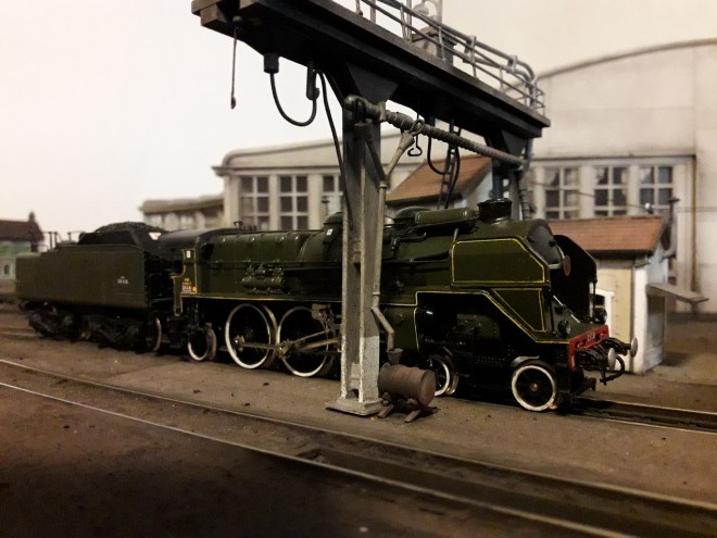

Traverse de tamponnement et plaque refaite de la Divine de Jouef Champagnole
Filets Jaunes de la Pacific Nord, toujours de Jouef

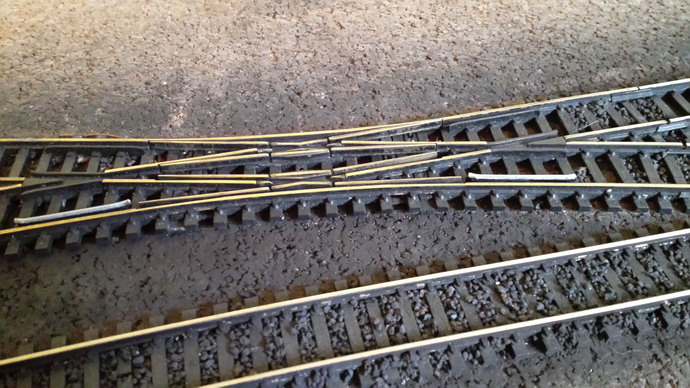

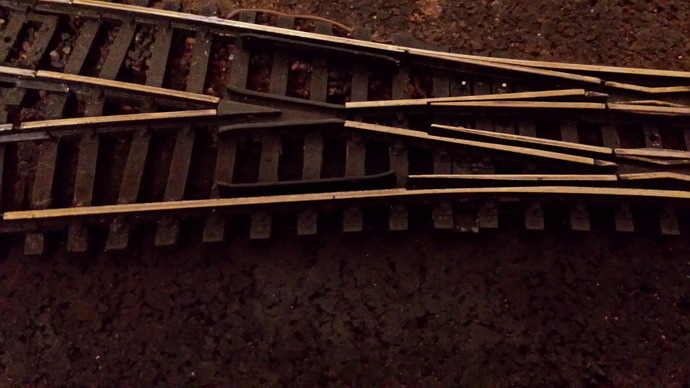

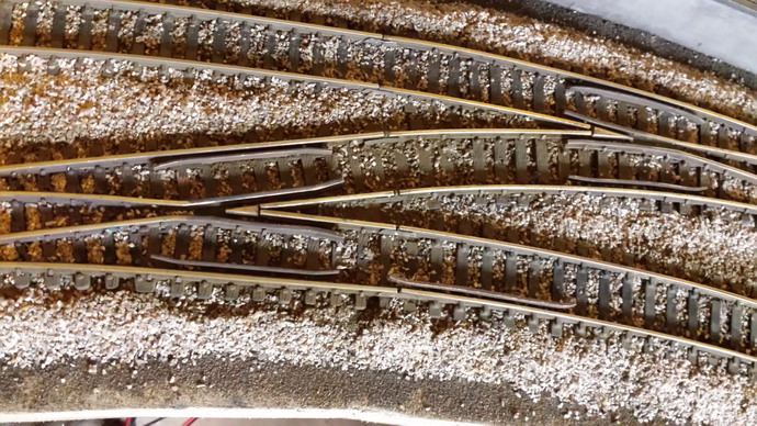

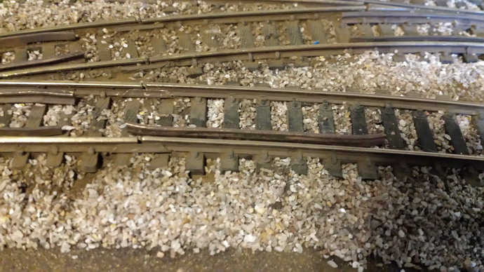

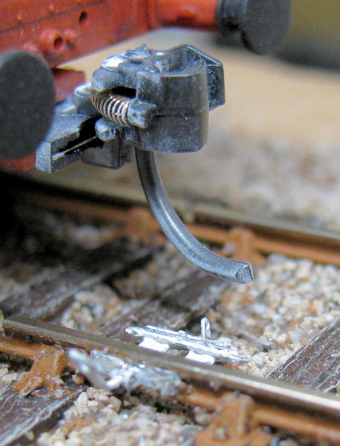

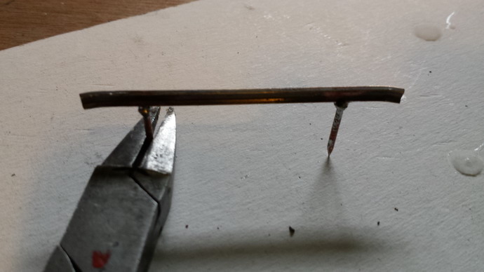

Un essieux sauteur on ne sait pas pourquoi sauf si c'est la 241P HJ. J'ajoute un contrerail..Il faut éliminer le patin coté rail de roulement et deux pointes en laiton soudées et on plante évidemment en dehors des traverses. Ce montage est amovible.
J'ai une vieille TJD Fleischman au dépôt que j'ai transformée avec commande sous table. La 241P 28 HJ ne la digérait pas. J'ai réhaussé les contrerails en plastique de 0.5mm en collant une bande de plasticard (carte de paiement HS)
Peinture et voie noyée.

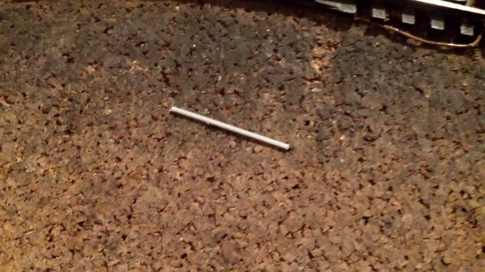

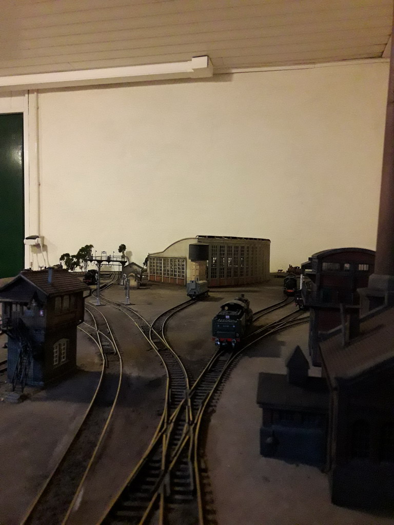

Le sol du dépôt est en mâchefer comme à Calais. Base en plaque de liège, ballastage grossier, peinture en bombe noire mat33 Humbrol, réagrèage de sol pour carrelage liquide et teinté à la poudre de maçon noir de fumée et passage au tampon sec de poudre terre de sienne calcinée et noir de fumée . Avant séchage du ragréage passe d'un vieux châssis à deux essieux jouef avec des roues à boudin type coupe jambon. L'endroit des aiguillages est dégagé. Des leviers à lentille type L les équiperont sauf la TJD et les aiguilles d'entrée et de sortie du dépôt sensées être commandées par le poste D, un KIBRI de 1967....

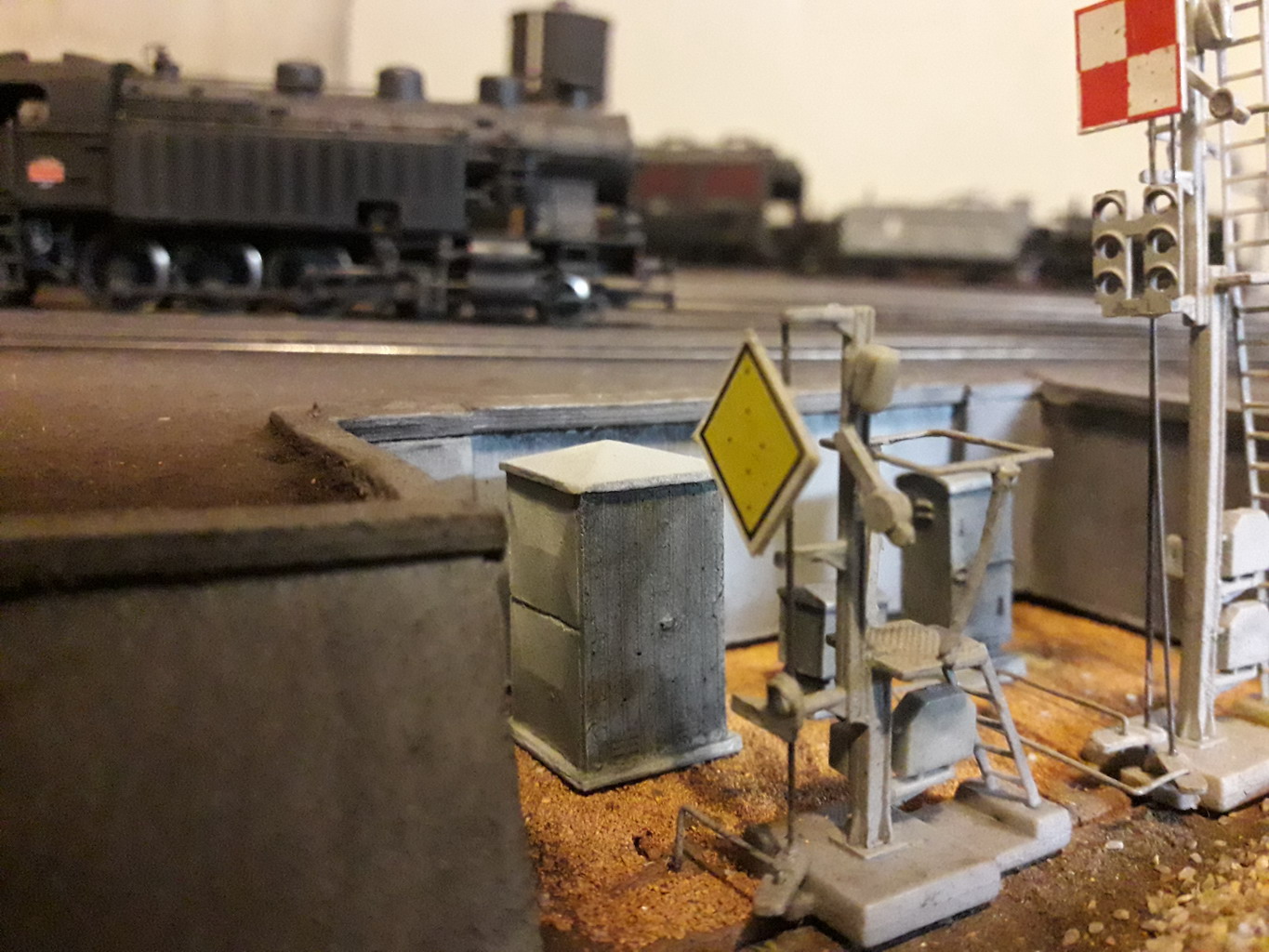

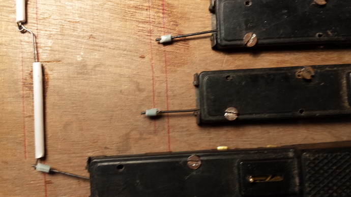

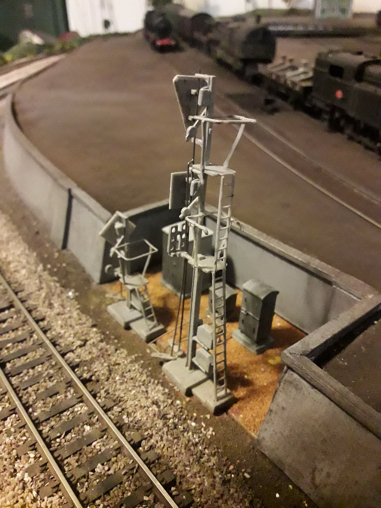

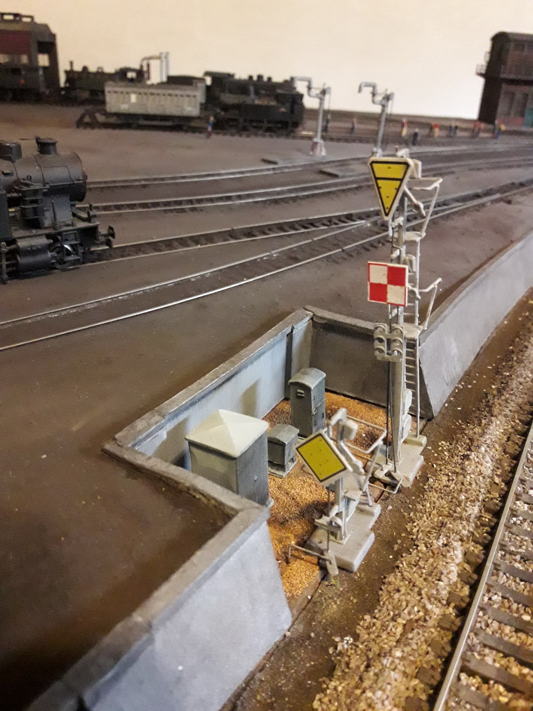

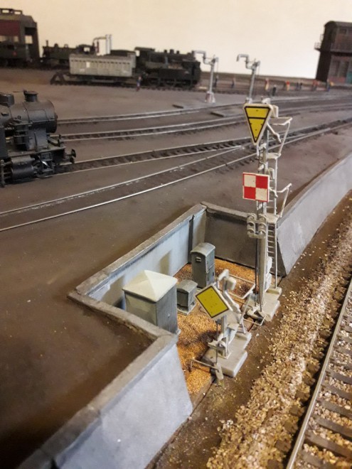

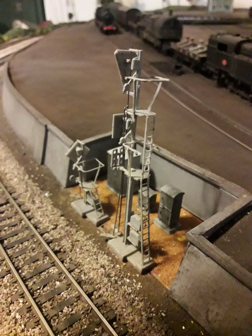

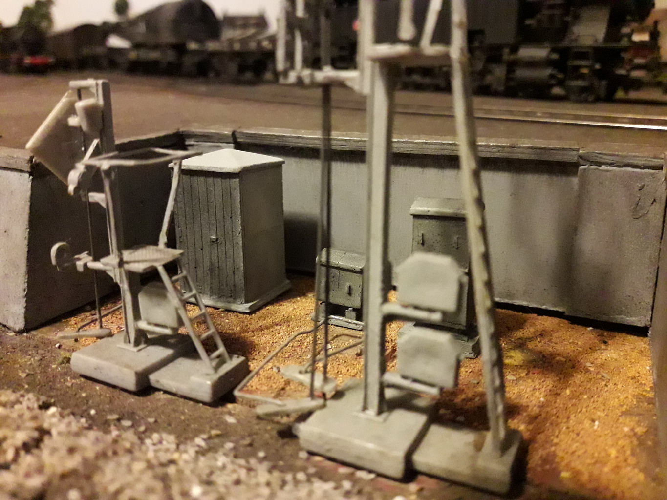

Il y a déjà un moment: fabrication de signaux mécaniques doubles à partir de mats simples de la défunte marque MKD.
La commande de tringlerie est actionnée par de vieux moteurs d'aiguillage CASADIO . Pour le moment, je bloque pour installer des feux
Les coulisseaux sont des bâtons de coton tige.
L'avertissement est sur un mat court et précède le carré suivant. Essais de fonctionnement. Evidemment, ce n'est pas un "tortoise" mais en réalité, la tôle pivote assez brutalement:
Christou231
