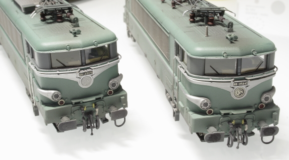

:coucou: Bonjour à tous,

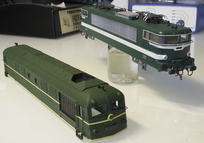

Travaux du jour : masquage et mise en peinture d'un Dakota Djh et poursuite de la 25182

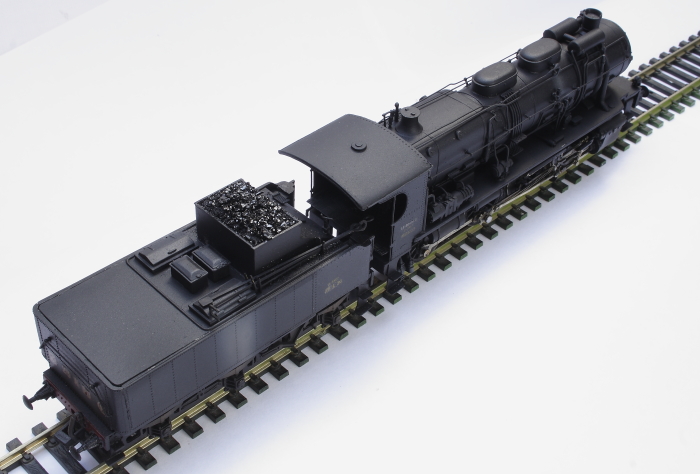

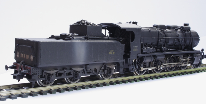

:siffle: Et comme il y a des vaporistes sur le forum, un chantier terminé depuis plusieurs mois qui demandera une rénovation dans la pose des decals du tender...
A plus ;)
raiden

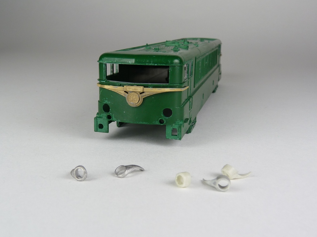

J'ai commencé ma 25150 VO, ou plutôt 25250, car je souhaite réaliser une version ouest: la 25251.En tant que spécialiste des MTE Savoie, tu pourras me signaler d'éventuelles bourdes ;) .
Les enjoliveurs de phares Carmina en métal blanc sont un peu trapus. Le SAV Roco ne semble pas en avoir, heureusement j'en avais moulé en résine pour une 9200 corail (ma loco avait d'origine 3 gauches et un droit...). Le surplus va me servir! Les moustaches sont prêtes, et la caisse décape doucement.
Pour la petite histoire, j'ai acheté cette loco en lot avec des plaques, enjoliveurs et moustaches pour transformation en VO. Ces plaques porte le numéro 25176, si quelqu'un en veut, je les offre :siffle: ...

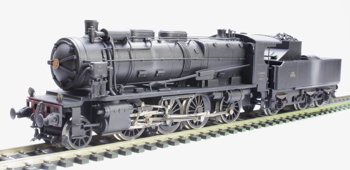

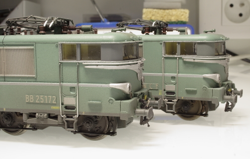

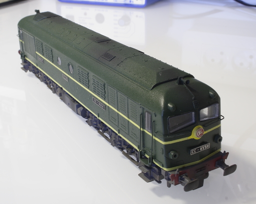

Je crois qu'en terme de rythme, je suis loin derrière toi , la 65500 est démarrée depuis plusieurs mois, quand à la 140 A elle date bien de 2 ans. Si ton info sur les enjoliveurs de phares est juste, cela peut expliquer mon attente pour mes pièces détachées (9100 notamment) qui font partie de la même commande que les enjoliveurs. Par ailleurs il y a des 9109 soldées dans la vallée de la Maurienne. J'en attends une la semaine prochaine pour la remettre en état d'origine. je ferai des photos voir un fil... Pour les Jacquemin je te remets les photos des 25175 et 25249 si cela peut d'aider. Sur les photos en ma possession, je vois des prises d'interphonie, des portes fanaux sur les faces frontales et des marches pieds. Quel est donc cette 25251 ? A propos la 6512 :cool: super chaudron

Merci pour tes photos, je n'ai plus qu'à copier au mieux. J'ai choisie la 25251, car j'ai une belle photo d'elle en VO dans un HS LT. Et surtout, c'était une loco affectée à l'ouest en début de carriere :coeur1: .

Le SAV Roco décrit effectivement les enjoliveurs de phares non dispo, et on ne peut pas les commander par le net.
Pour les plaques de 25176, c'était aussi pour blaguer, car à partir de ce n°, les locos sont livrées à la SNCF sans moulure, avec déco peinte. Ces plaques sont donc farfelues, seules les premières 25150 ont eu les moustaches et enjoliveurs... Un collector de plus! :mur:

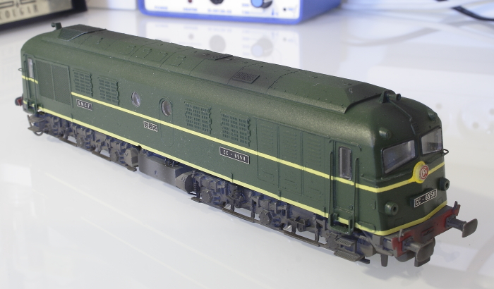

Allez pour terminer le week-end, le dakota avance lentement; prochaines étapes : ajustage châssis caisse, équipement pièces de détail, électricité, décalques et patine (vivement ...)
