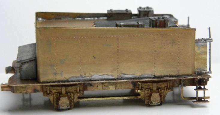

Messagepar SuperGG
22 Mai 2013, 20:12

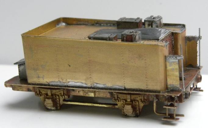

J'ai attaqué le tender. Le démontage de la caisse a été un peu sportif ; heureusement que j'ai un poste à Résistance Electrique, parce que ça a bien résisté ! La nouvelle caisse est montée, le châssis légèrement modifié et les deux marchepieds longitudinaux sont enlevés. Les sabots de frein et leur mécanisme seront montés sur le bloc châssis du tender, pour simplifier le positionnement par rapport aux roues.

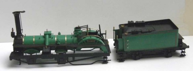

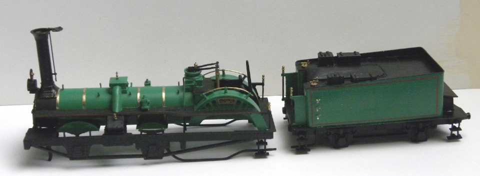

Messagepar SuperGG
29 Mai 2013, 19:59
Ce week-end c'était peinture.
- Première phase : nettoyage puis décapage à la solution acide (un mélange de décapant RailColor 505 + du brunisseur à froid + eau distillée).
- Ensuite primer phosphatant (cellulosique) et peintures. Les peintures sont des Railcolor à solvant pour l'application à l'aérographe et de l'acrylique à l'eau Tamiya pour les retouches de noir au pinceau.
- La machine étant bi-color, il faut bien étudier la structure pour déterminer quelle sera la première couleur appliquée et comment on va faire les masquage. J'ai commencé par peindre la loco et le tender intégralement en vert clair Nord. Après séchage (une nuit) j'ai fait les masquage avec force ruban Tamiya. Rien que pour la loco ça m'a pris au moins 20 minutes. Ensuite peinture noire. Les peintures à solvant sèchent très vite donc on enlève (délicatement !!!!) les morceaux de ruban de masquage après 10 mn. Des petites retouches au pinceau sont inévitable (noir acryl à l'eau Tamiya).
- Pour la traverse avant rouge, il faut d'abord faire un fond en blanc, puis la peinture rouge (toujours en RailColor à solvant) car les peintures rouges modernes étant de plus en plus translucides, il faut les appliquer sur un fond clair si on ne veut pas dénaturer la couleur (même chose avec les jaunes ...).
- Les filets sont faits au Rotring 0,3mm avec une encre rouge opaque.
- Il reste maintenant à monter tous les petits accessoires de finition. J'ai changé certaines pièces comme les graisseurs beaucoup trop gros ou les balanciers de soupapes 'des simples bandes de laiton collées !). Il me reste à mettre les différentes mains-montoires et tringleries, les tampons et les décalques sur le tender et ensuite un vernis de finition et le charbon. Toutefois la finition devra attendre l'arrivée des décalques pour le tender (2 semaines en gros).
Et comme dimanche c'était la fête des mères, j'ai rangé l'aéro et sorti les pinceaux pour faire un cadeau à la maman de ma fille ... dans un style différent, parce que les trains, franchement, c'est pas du tout son truc :gne:

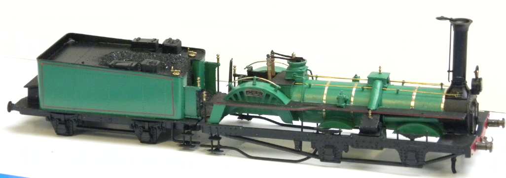

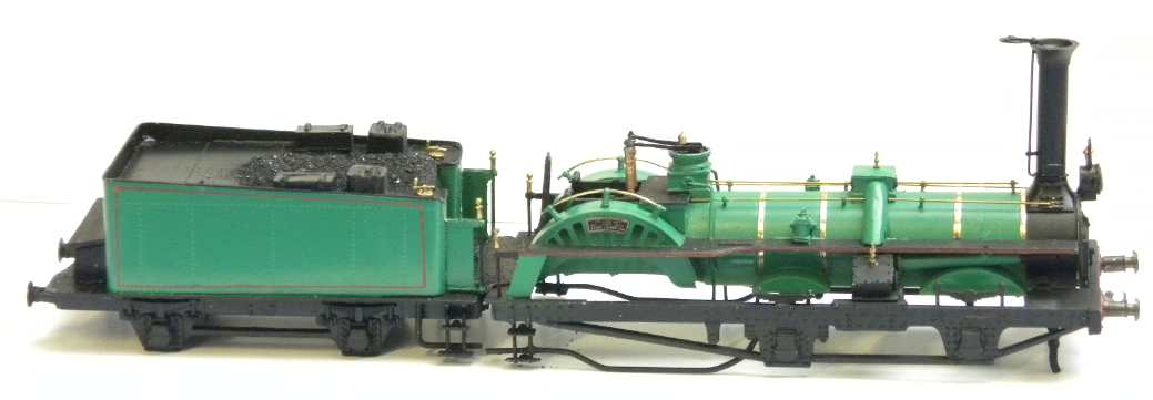

Re: Transformation d'une Crampton "METROP"
Messagepar SuperGG
30 Mai 2013, 19:49
J'ai mis les divers petites bricoles qui manquaient : tringleries, tampons, attelages, charbon. Reste plus qu'à attendre les décalques et à terminer les modifs sur le châssis du tender : construction du système de freinage et nouvelles prises de courant.
Conclusion : ce fut un petit travail à la fois intéressant et amusant.

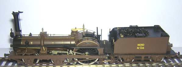

Pour rappel : la Crampton n°146 telle que vendue par METROP

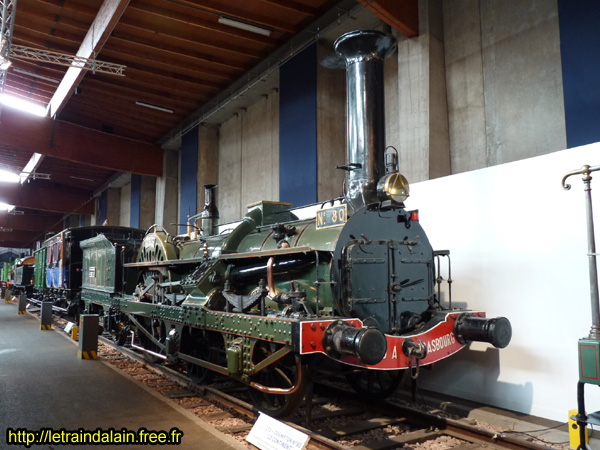

Très beau ralenti! En plus le jeu des bielles à excentriques est vraiment chouette. Faudrait que je me trouve cette Crampton Metrop pour reproduire la Crampton 80 du Paris Strasbourg.. (est ce que c'est jouable ?)
Cette machine avait assuré des trains historiques sur la région Est dans les années 50 et avait cotoyé les machines de l'époque: 141R, 141P, 230K, 241A, 141TB etc...
Photo trouvée sur le net:

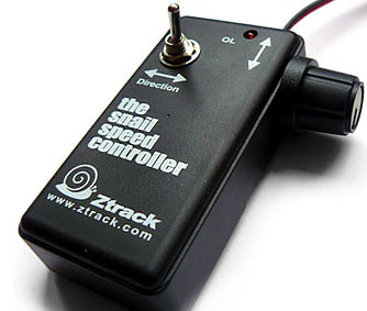

Pour les ralentis, il n'y a pas de secret : un petit boîtier d'alimentation à courant pulsé "Medvent" acheté aux USA. J'utilise ce petit boîtier avec alim par batterie 9 V incorporée / c'est léger, ça tient dans la main et ça coûte environ $35 (28,50 euros + le port). C'est plutôt fait pour le Z et le N, mais on peut alimenter des locos HO équipées de petits moteurs, comme ma Crampton avec un Mashima FlatCan 12x24. Par contre ce n'est pas recommandé pour les moteurs à rotor sans fer : le fonctionnement est bruyant aux ralentis extrêmes et la régulation de vitesse parfois ératique.
