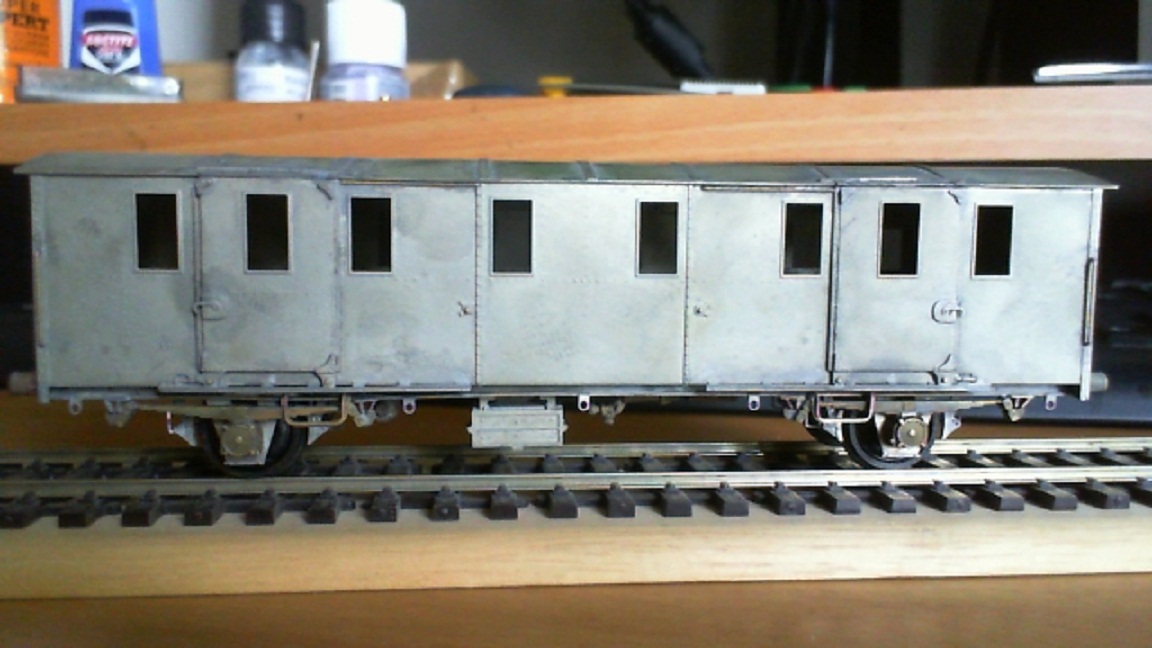

Beau montage Eric.
Ce fourgon est en effet typique et indispensable dans une compo Nord.
En ce qui me concerne j'avais acquis un DPMR au début des années 80. Correct pour l'époque et il restitue bien le petit gabarit par rapport au matériel continental. il me semble me souvenir :vieux: qu'il y a eu 2 versions suivant l'aptitude, ou non, au transport par Ferry.

Pour répondre à Pierre, il n'y a qu'une dimension de caisse avec des variantes de portes et fenetres, mais la largeur de caisse est identique que le fourgon soit apte au trafic par ferry ou pas. Ce qui change, ce sont les marchepieds, classiques de type débordants sur les versions classiques et dans le plan des caisses en cornière pliée pour les ferry. Les versions à compartiment central se distinguent par une porte centrale en renfoncement et un marchepieds placé en retrait. A l'origine, les vigies différenciaient au premier coup d'oeil les deux versions, elle était élliptique sur les ferry, et quasi plate à flancs verticaux sur les classiques.

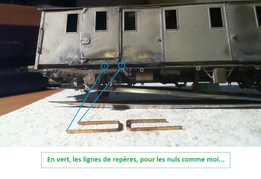

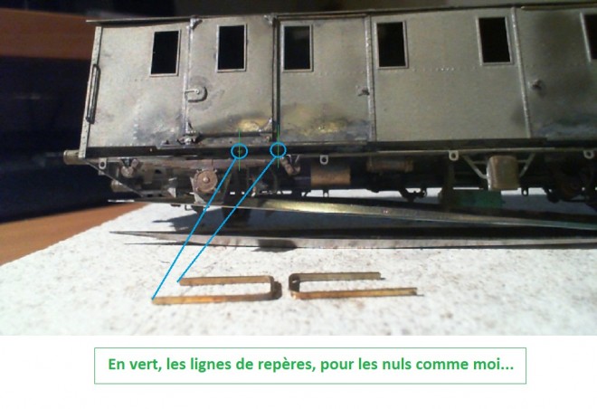

Revenons au fourgon Nord AMF87 :
