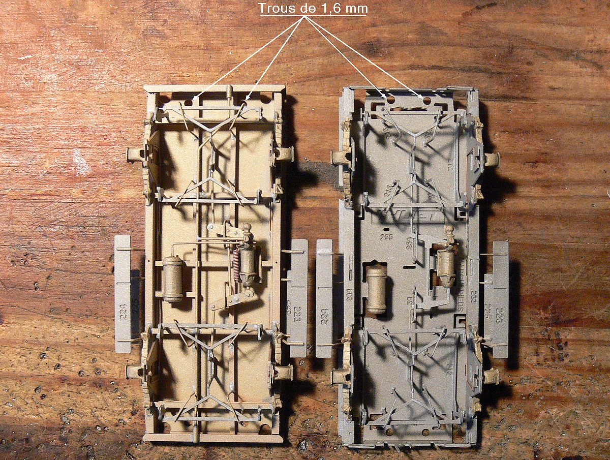

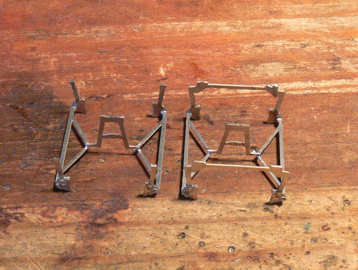

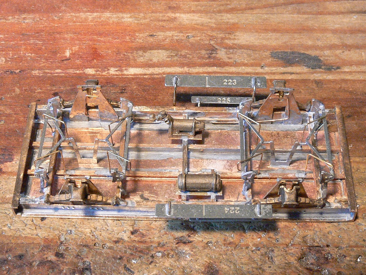

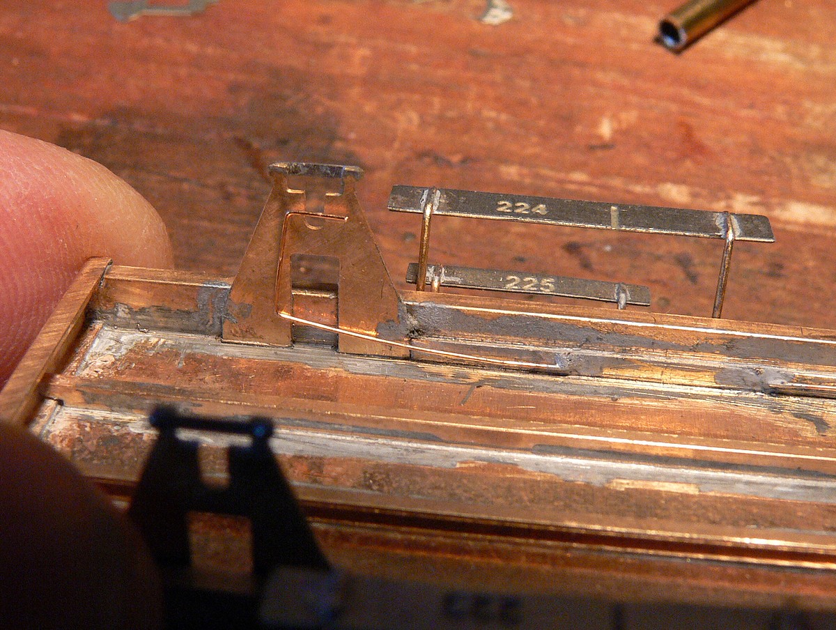

Deuxième châssis :
On commence par souder les longerons et les traverses de choc (en U de 3.5 x 1.5) sur le plancher en laiton de 0,3 mm de même taille que la plateforme du kit :
Le fichier joint 00.JPG n’est plus disponible.
Les décors des longerons du kit sont taillés et soudés en place, ce qui nous donne l'emplacement des fils soutenant les marchepieds :
On prépare les plaques de garde pour les suspensions :
Elles sont ensuite soudées en regard des têtes de rivets qui sont sensés les fixer :

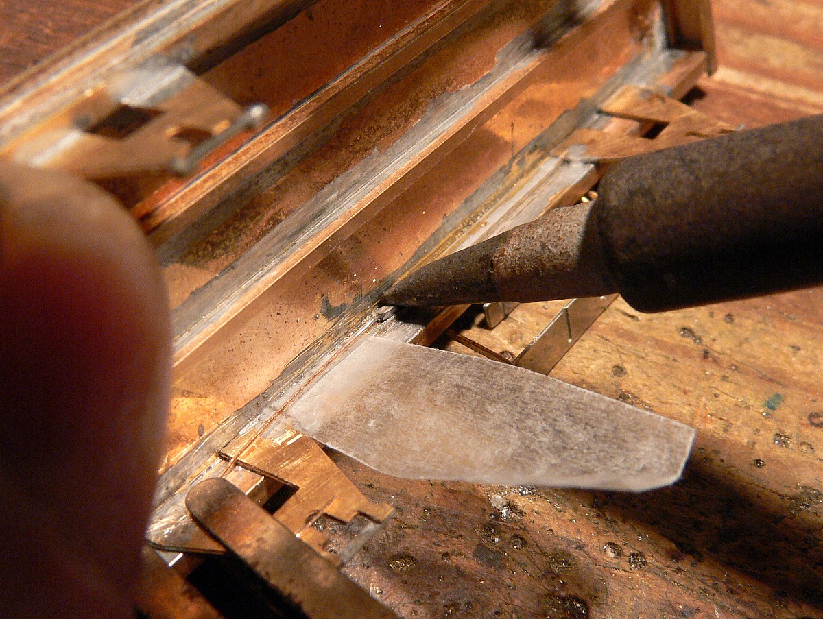

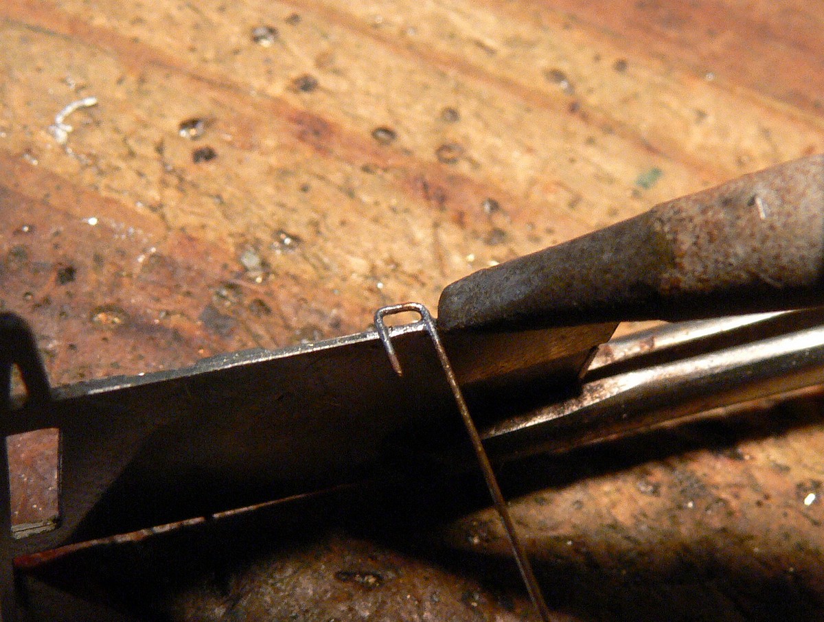

Après avoir posé les marchepieds et les longerons secondaires (U de 1.5 x 1 mm), on place les fils de bronze qui font office de suspension, en faisant attention de ne les souder qu'au pied (une fine feuille de papier est placée pour empêcher la soudure de filer) :

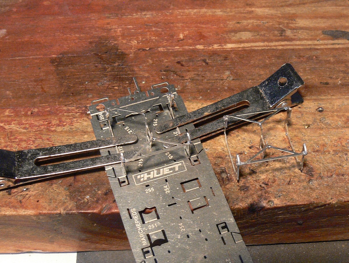

Après avoir soudé les combinés boite/ressort, on se sert du plancher du kit comme gabarit pour monter le système de frein, dont on coupe la base :
Le fichier joint 09.JPG n’est plus disponible.
Après avoir posé les traverses (U de 2 x 1 mm), le système de frein avec ses arceaux de sécurité mis en forme à l'aide de fil de 0,3 mm, ainsi que le réservoir et le cylindre de frein sont soudés sur leurs emplacements :
Le fichier joint 10.jpg n’est plus disponible.
Il ne restera plus qu'à mettre les balanciers et leur supports ainsi que toute la tuyauterie pour compléter le châssis.

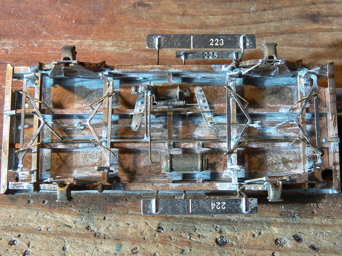

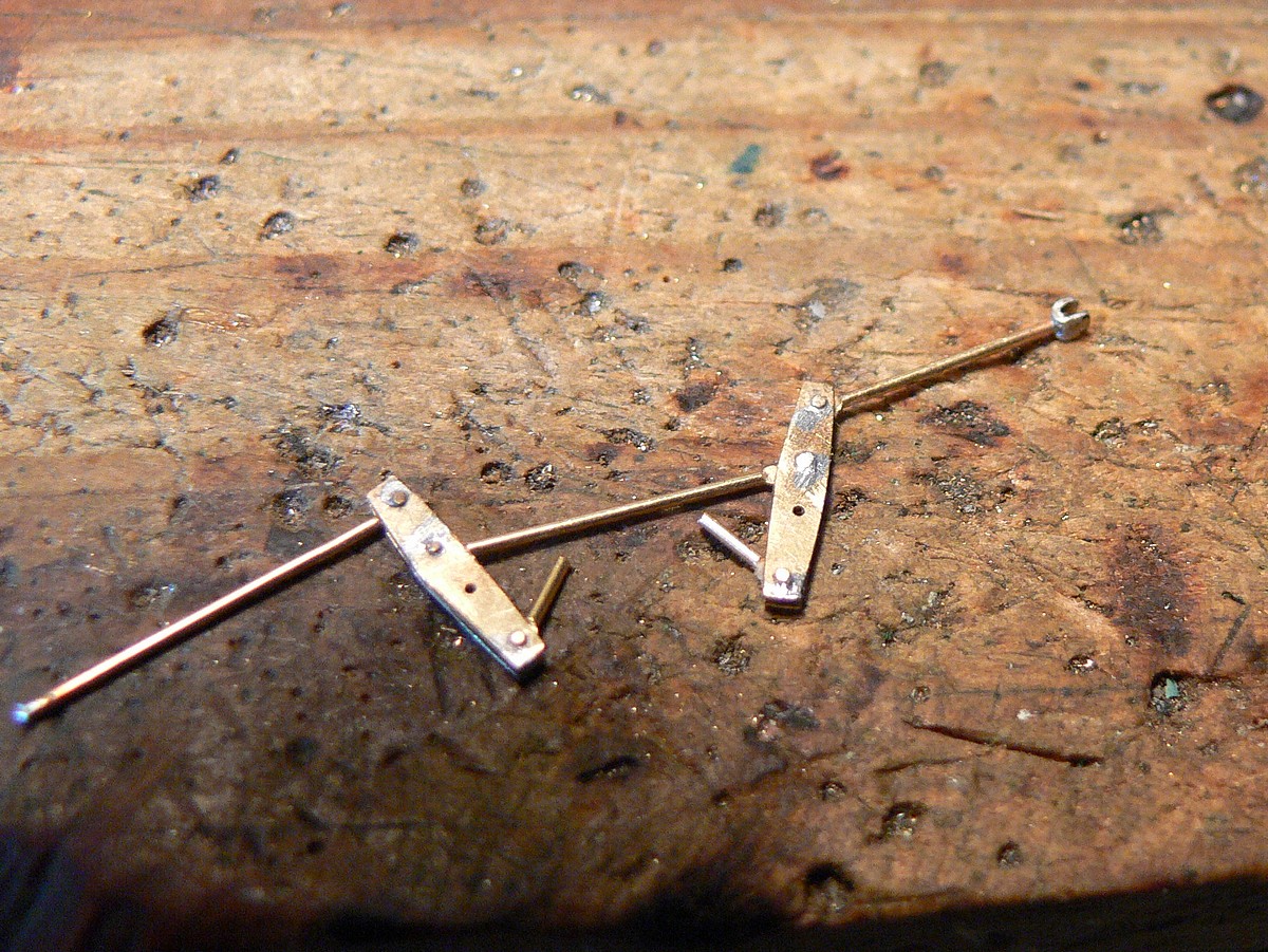

Pour ce deuxième châssis, on fabrique le système pneumatique de freinage :

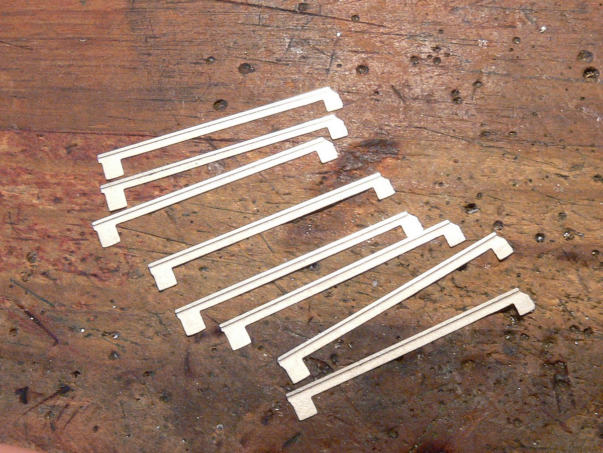

On part des fonderies qui sont meulées en forme et percées pour poser les conduites et la sortie des pistons :
Le fichier joint 00.jpg n’est plus disponible.

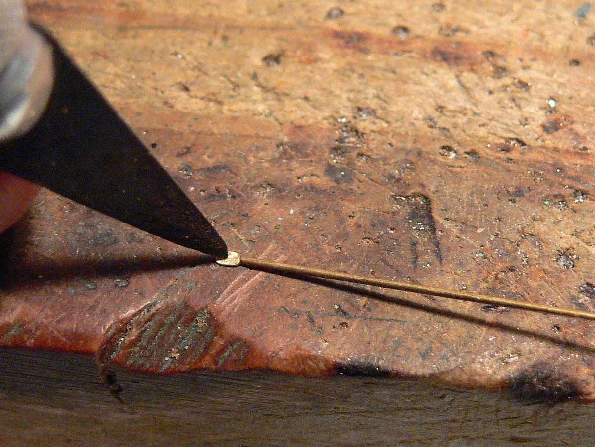

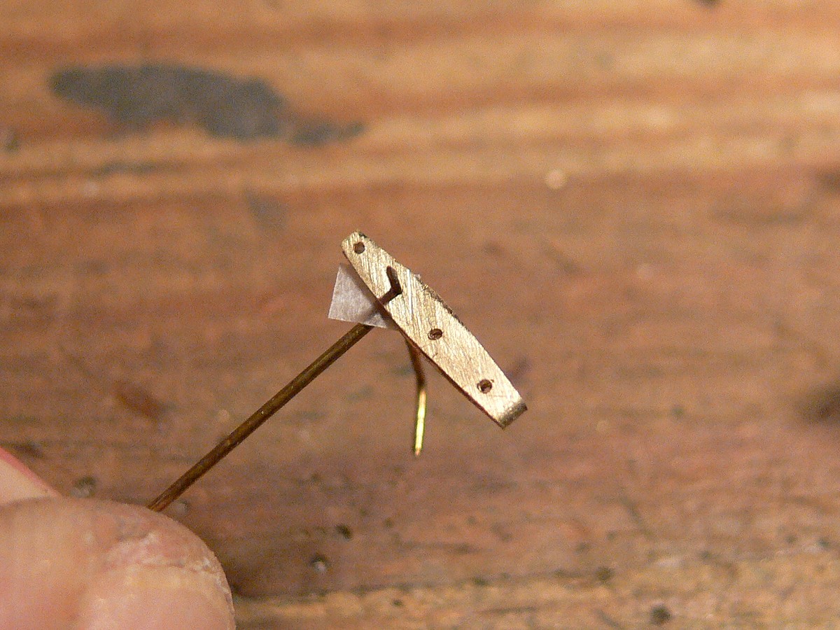

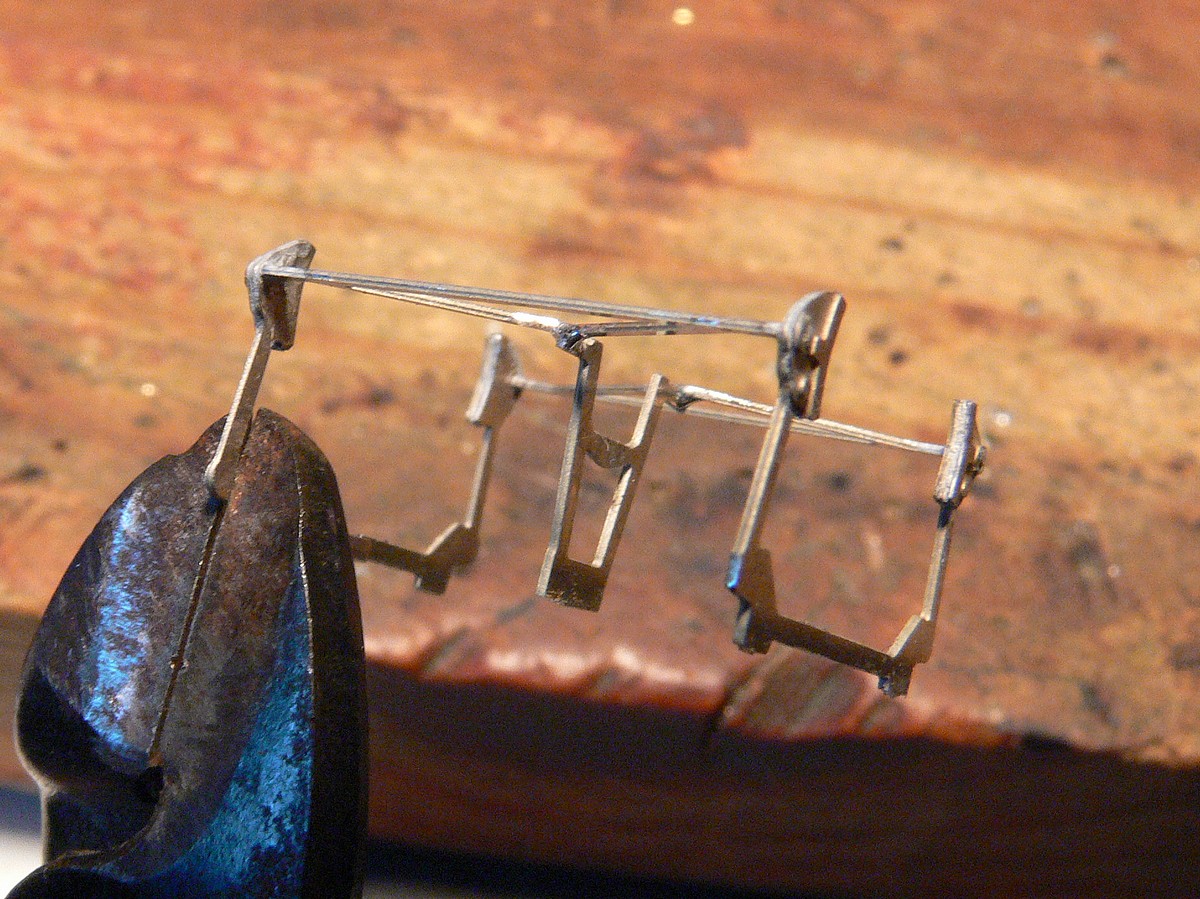

Dans une chute de laiton de 2 / 2,5 mm de large repliée en gardant 0,4 mm entre les 2 faces, on perce les trous à 0,4 mm pour faire les 2 balanciers qui sont ensuite mis en forme :
Le fichier joint 01.jpg n’est plus disponible.
Le fichier joint 02.jpg n’est plus disponible.

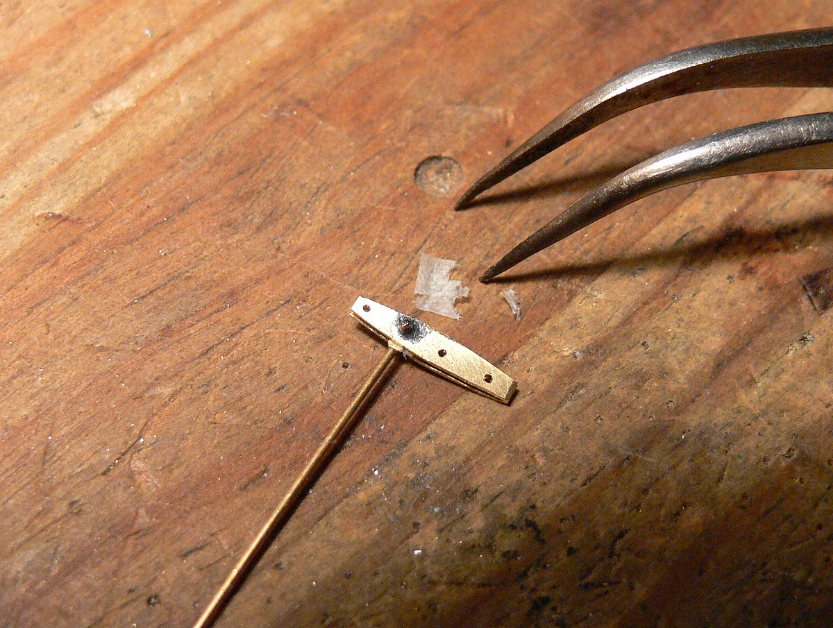

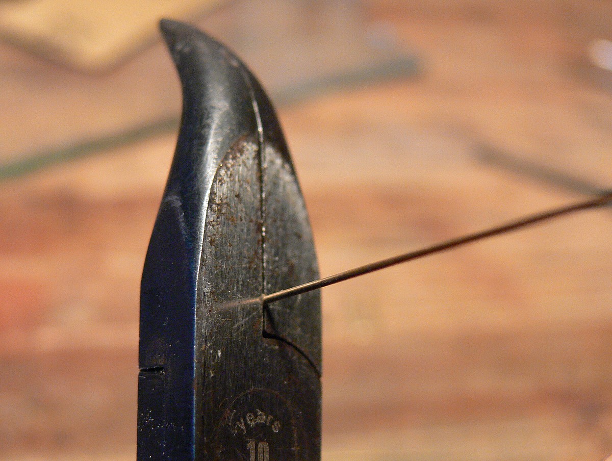

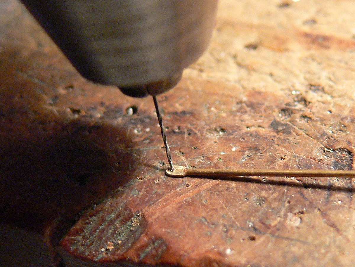

On écrase un fil de laiton de 0,5 mm pour faire une biellette qui est également percée à 0,4 mm :
En ayant bien soin d'intercaler une mince feuille de papier pour éviter de bloquer la biellette, on soude un axe :
On fait ainsi pour tout le reste en mettant un fil de 0,6 mm pour les axes des pistons :
Il ne reste plus qu'à tout mettre en place, sans oublier le ressort, les supports de balanciers, la conduite principale et le tuyau du réservoir :

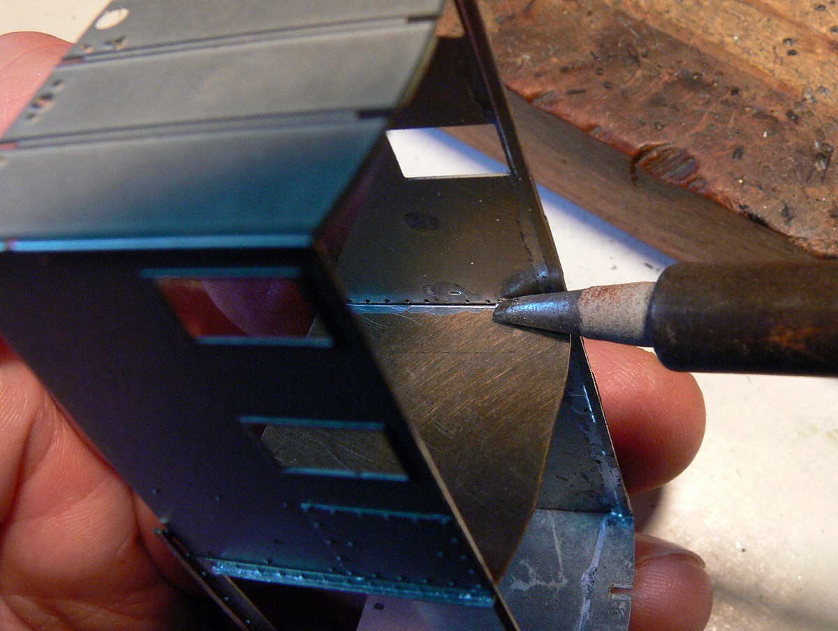

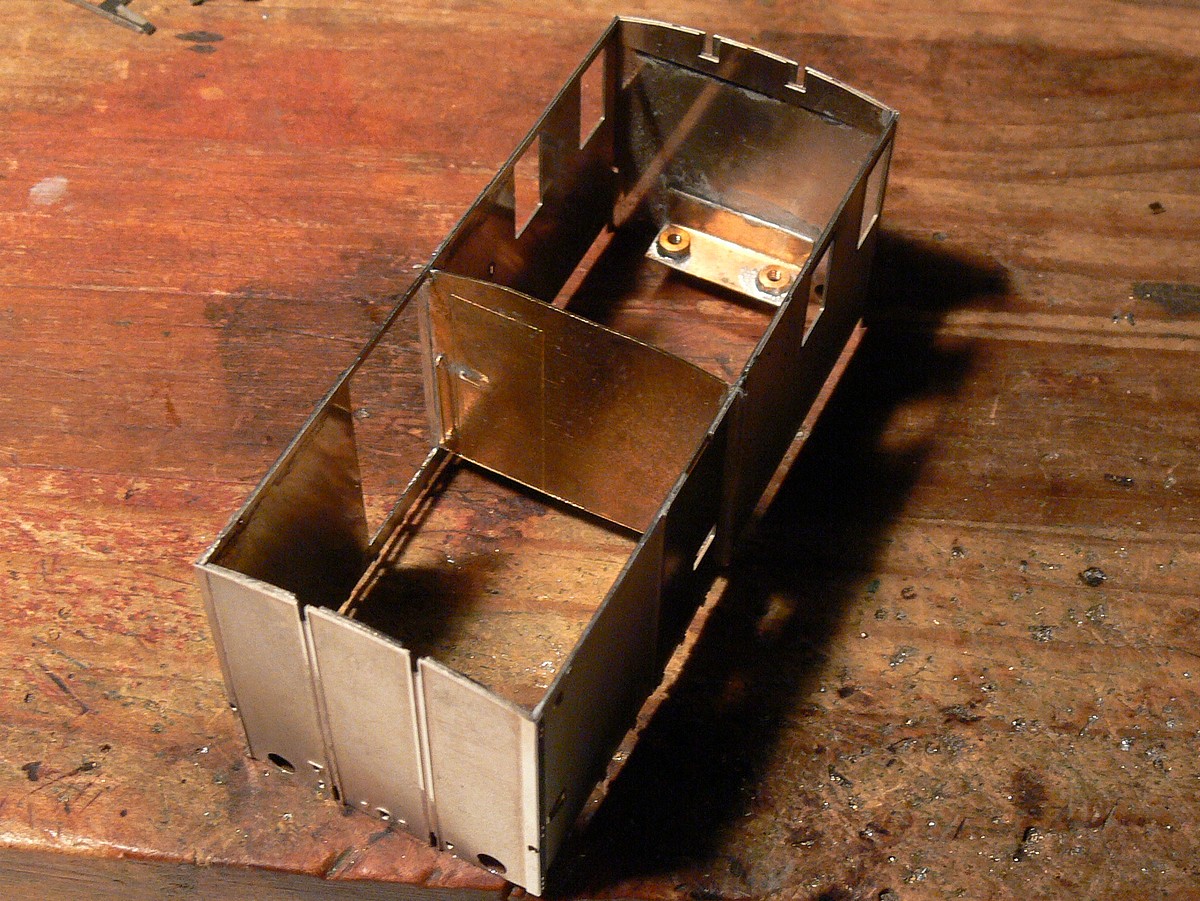

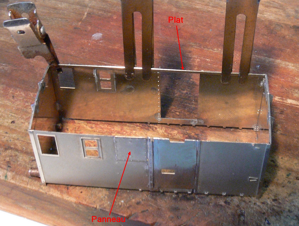

La caisse.
Toutes les photos en situation, montrent ce fourgon avec au moins une porte ouverte :
Le fichier joint 000.jpg n’est plus disponible.
Le kit étant construit portes fermées, il faut donc remédier à cet état de chose !

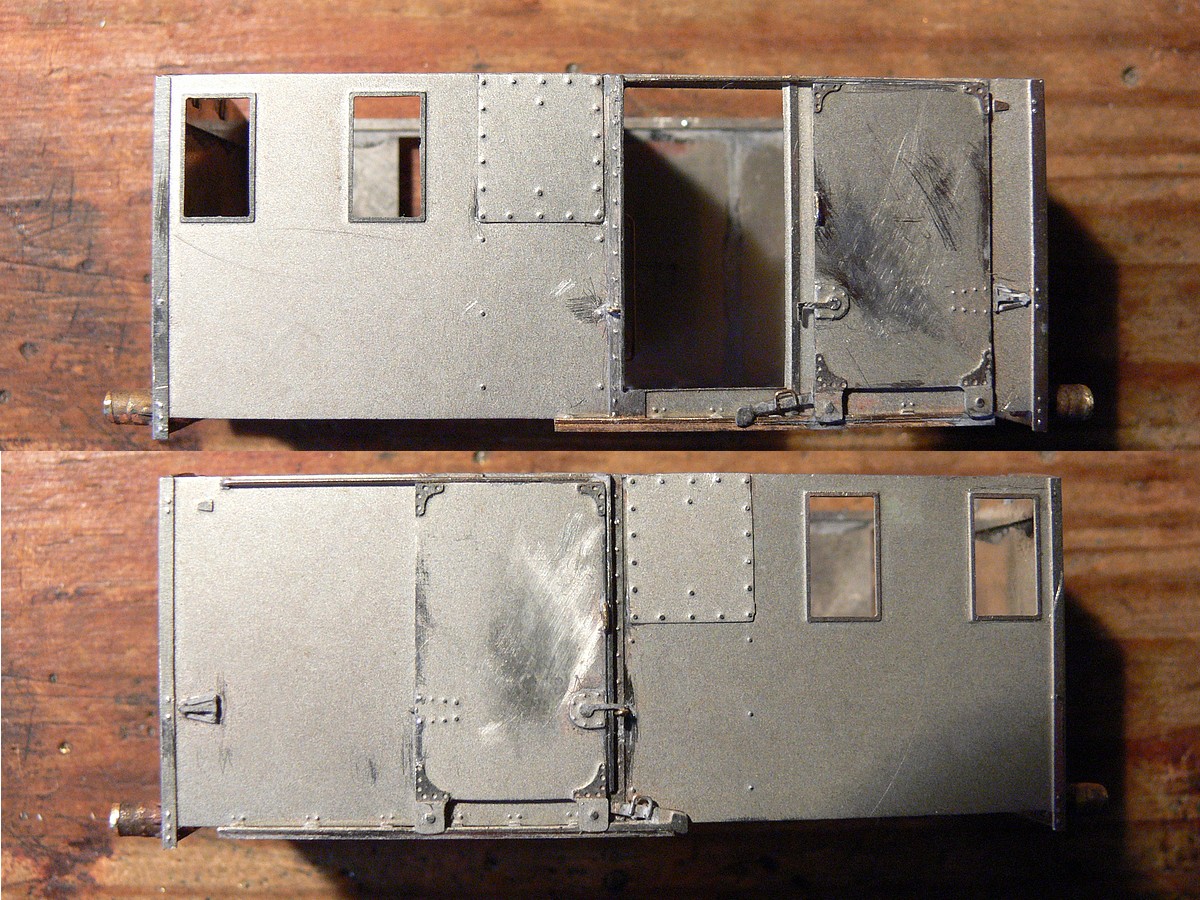

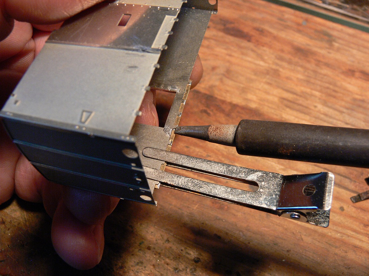

Tout d'abord, pliage soigneux de la caisse :
Après avoir posé le montant de la caisse, on découpe l'ouverture de la porte, à gauche la deuxième caisse non encore découpée :

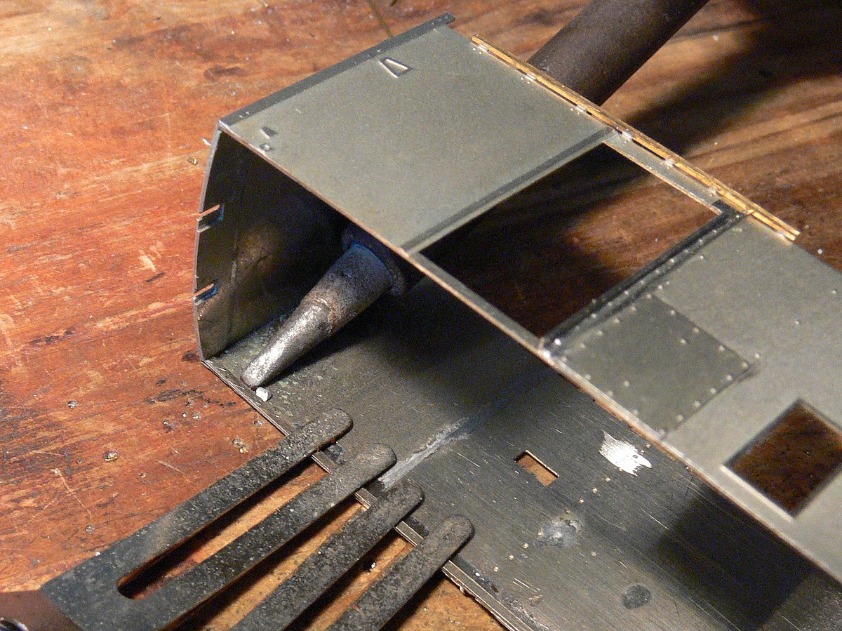

Puis les deux parties sont soudées en faisant bien attention au positionnement :

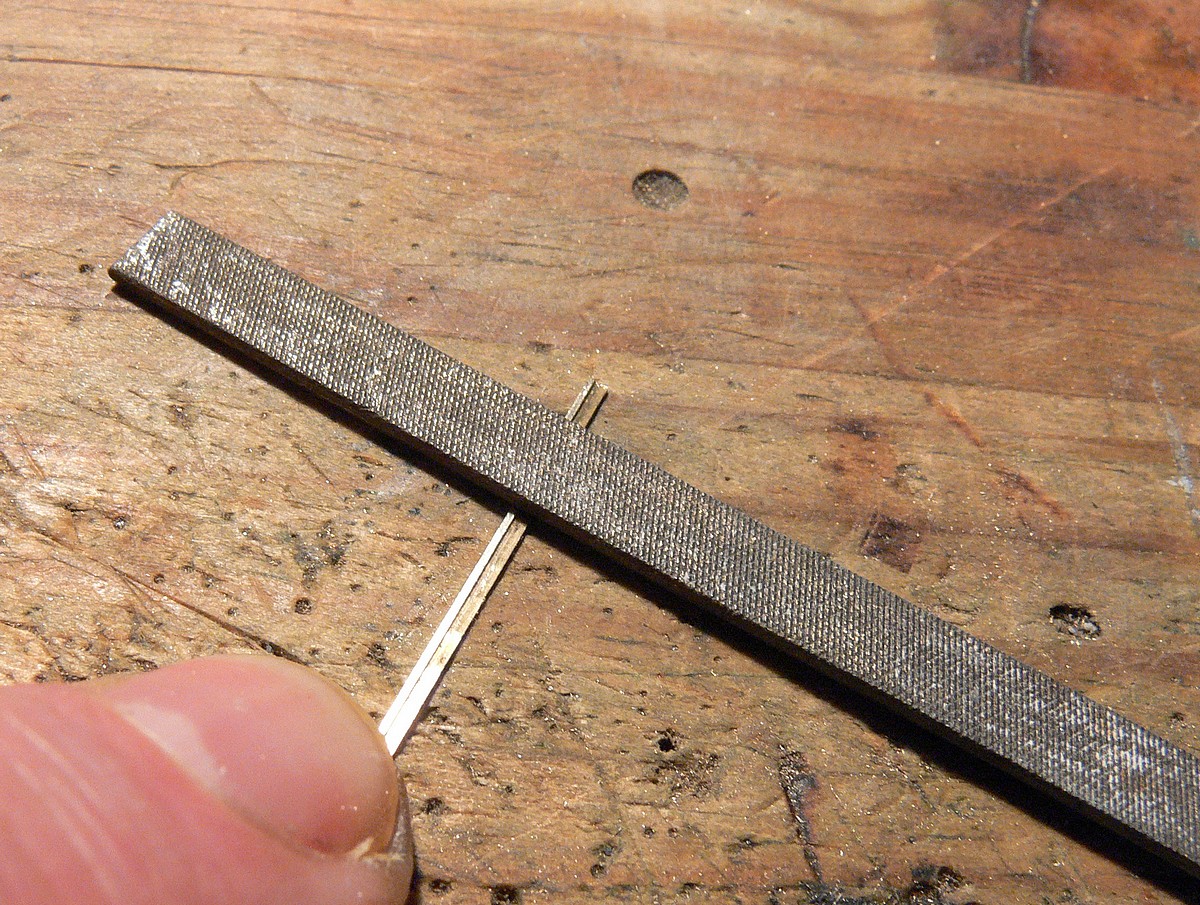

On pose un renfort de en maillechort de 2 mm de large pour rigidifier la partie haute de la caisse :
Puis on lime sur un côté un L de 1 x1 mm pour faire la glissière du bas qui est posée sur ses attaches et qui sert également de renfort :
Le fichier joint 05.JPG n’est plus disponible.
Un renfort de maillechort identique est soudé sur l'autre côté :
Le fichier joint 06.jpg n’est plus disponible.

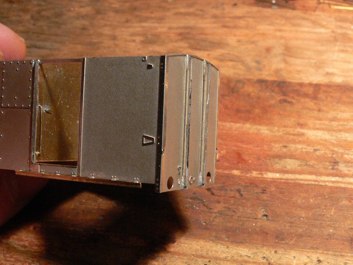

Il ne reste plus qu'à souder une cloison en laiton de 0,3 mm, qu'on aura découpé à la bonne largeur, pile poil à l'angle de la porte :
Le fichier joint 07.jpg n’est plus disponible.
Ce sera tout pour aujourd'hui :mrgreen:

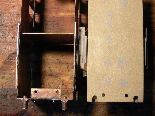

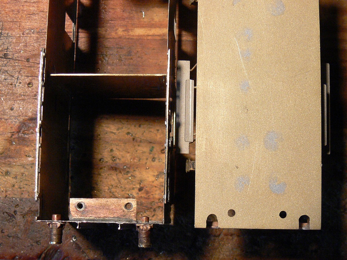

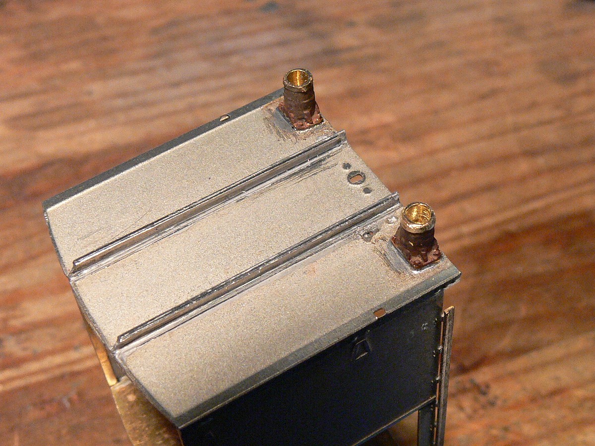

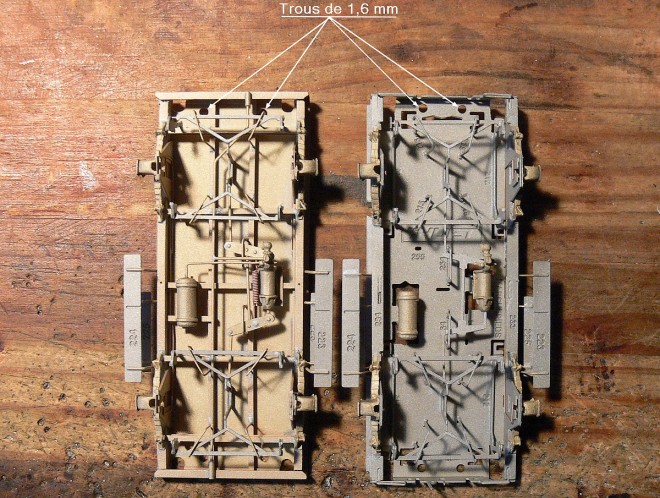

Dans le kit, la caisse est soudée au châssis et le toit est collé. Pas facile pour peindre un châssis en noir quand on fait un fourgon en époque III !
D'autre part un toit collé n'est pas pour moi une bonne solution, j'ai donc décidé unilatéralement et à l'unanimité, de souder le toit et de visser la caisse, sur les deux formes de châssis...

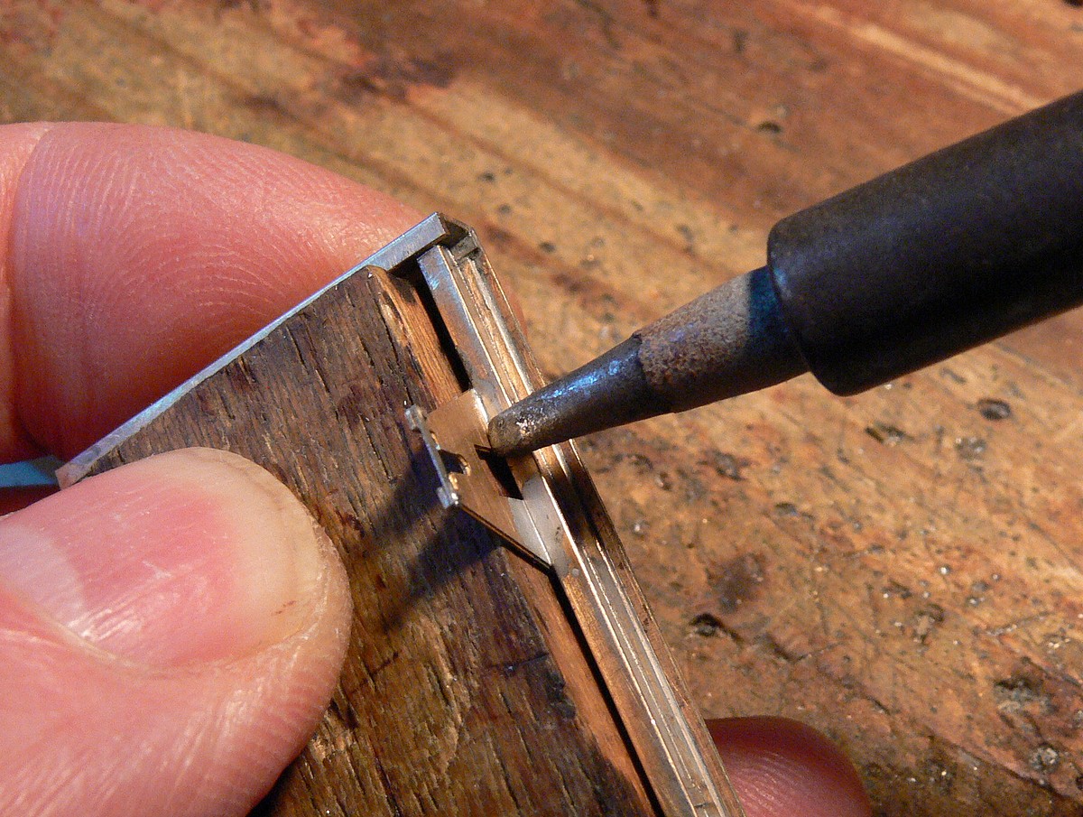

Des trous sont percés aux extrémités des châssis :
Équerres en laiton de 0,3 mm d'épaisseur et écrous de 1,4 sont soudés en rapport avec les trous :
On doit placer les raidisseurs (à souder dos à dos) sur les dossiers des caisses : petite erreur de conception du kit, ils sont tous identiques alors qu'il devrait y en avoir la moitié d'inverses : on fait avec.
La pose des tampons est plus délicate, car ils sont soudés sur des trous plus grands que l'embase arrière, donc difficiles à centrer.
On pratique dans la foulée des échancrures sur le châssis, afin de permettre le passage de l'arrière des tampons :

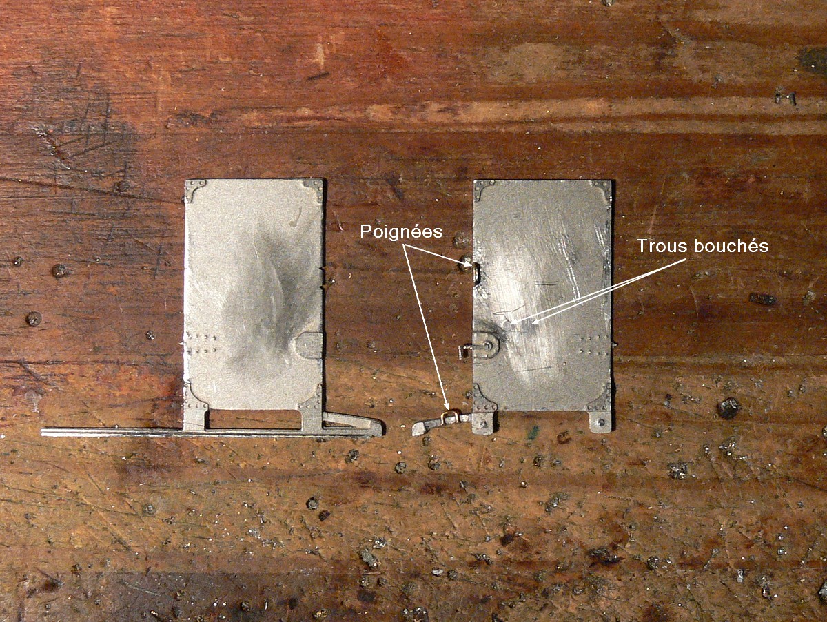

On habille les portes à la sauce de fin de carrière, (sur celle qui doit être en position ouverte on aura supprimé la glissière) puis elles sont mises en place :
