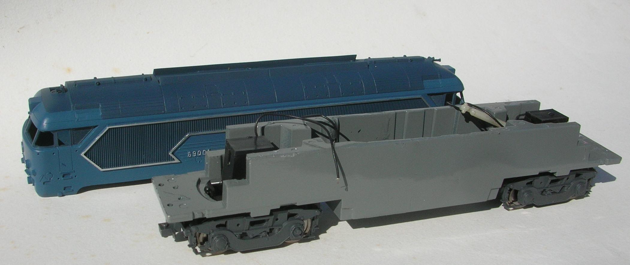

Sinon, il m'est difficile de faire une réponse pour l'instant car je n'ai pas monté la mécanique dans mon chassis de 67000 Lima depuis que je l'ai rallongé.... Idem pour la caisse sur laquelle il manque les bandes blanches. Pas impossible qu'avec les invitations amicales par ici, je ne me relance sur le projet, d'autant que j'ai une méga séance de peinture à programmer dans les semaines qui viennent....Je vais reposter ici les photos de mon projet 69000 pour contribuer à la discussion! ;)

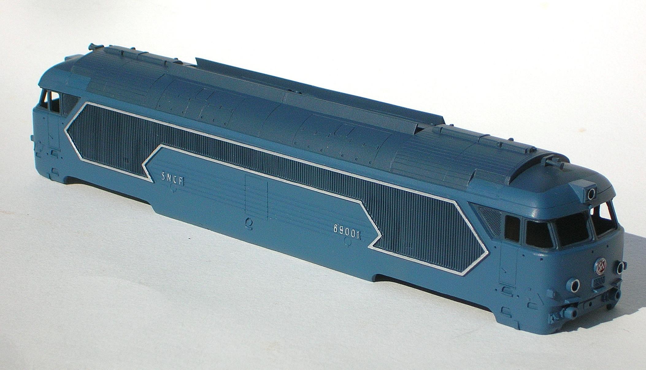

Challenger60 a écrit: Idem pour la caisse sur laquelle il manque les bandes blanches. Pas impossible qu'avec les invitations amicales par ici, je ne me relance sur le projet, d'autant que j'ai une méga séance de peinture à programmer dans les semaines qui viennent....Je vais reposter ici les photos de mon projet 69000 pour contribuer à la discussion! ;)
J'ai une planche de decalcomanie bien conservée de Carpéna pour 69000. Je ne m'en suis pas servi car je préfère peindre en blanc et masquer(Je recommande d'ailleurs la méthode à M. Maintigne ;) ). Si tu en as besoin (et je me rappelle que ta caisse est peinte en 2 tons de bleu déjà), fais signe ;) . Un voile de MICRO LIQUID DECAL FILM et cela devrait le faire.

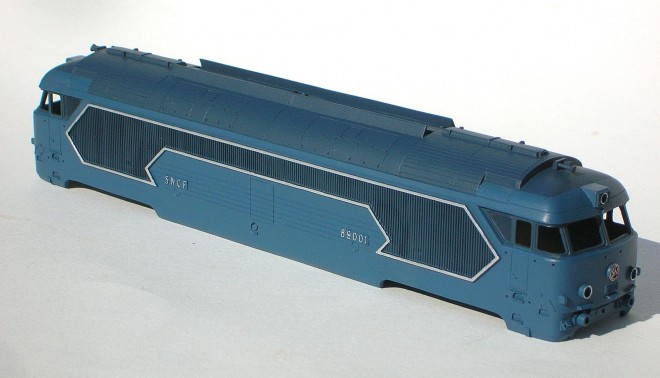

La caisse est effectivement déjà peinte, mais il y a un certain nombre de points à reprendre : un des montants de pare brise a disparu, et deux baies on ete agrandies par suppression du joint. Donc à refaire. De surcroit, le bleu clair me semble trop foncé, je vais donc repeindre la caisse. Pour le blanc, je pensais le faire à la peinture par masquage, n'ayant pas les décalcos, et ne faisant pas vraiment confiance à leur tenue au bout de toutes ces années, surtout après la lecture de ton fil.
Le chassis se rallonge doucement (peut-être l'arrivée de la chaleur du printemps :?: ) mais je change les fils electriques qui sont vraiment trop fins....

Si tu dois reprendre toute la peinture (je suis d'accord pour l'aspect trop foncé), je te conseille de peindre en blanc puis découper les bandes blanches dans du ruban de masquage, avanr de passer le bleu clair. On peut aussi faire du bon boulot avec le decalcomanies, mais c'est plus long. C'est surtout intéressant pour les motifs compliqués, impossibles à réaliser par masquage: le macaron frontal de cette 9288
Pour les vitrages, ceux d'Apocopa sont parfaits (et pas chers=> 11€ avec port). Les vitrages sont petits (mode années 80), mais en peignant le joint en noir, cela rend bien. Il te suffirait de coller un profilé EVG genre 102 ou 112 autour du vitrage Apocopa et de le peindre en noir. Ainsi, tu aurais de nouveau un joint de pare-brise fin.

La caisse en question:

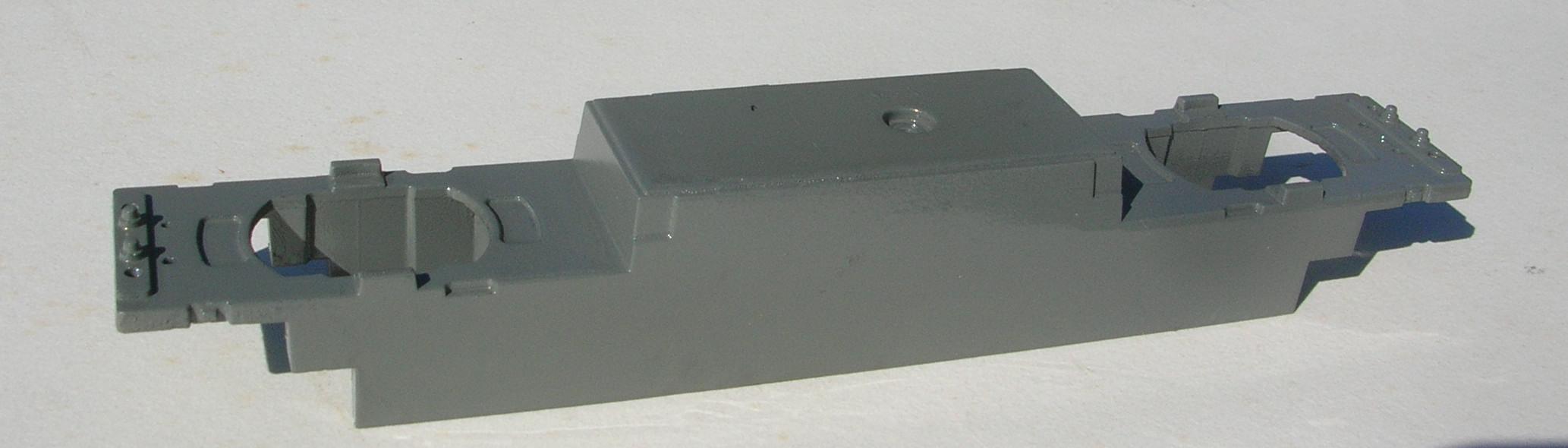

Et le chassis rallongé:

C'est plus pro que moi pour le chassis :siffle:

Je n'aime pas décaper les caisses, et il faut surtout éviter l'opération pour celle-ci en résine (principe de précaution). J'ai déjà repris toute la peinture de ce genre de loco, car les teintes ne me convenaient pas. 2 passes de blanc à 24h d'intervalle, et c'était bon. Mais toujours des voiles fins et des peintures compatibles!!! Le blanc Railcolor est bien couvrant,mais il faut que ta peinture bleue -en dessous- soit compatible (acrylique solvant).

Merci Manette pour l'aide. Pour la peinture, vu l'age du machin et connaissant le modéliste qui l'avait commencé, je pencherais plutôt pour de la Humbrol, ou une peinture de ce type. D'autant plus que je ne vois aucune trace d'apprêt, ce qui me semble nécessaire sur de la résine pour une acrylique.
Pour les vitrages Apocope, je me tate, j'ai ceux d'origine, semblant neufs.
