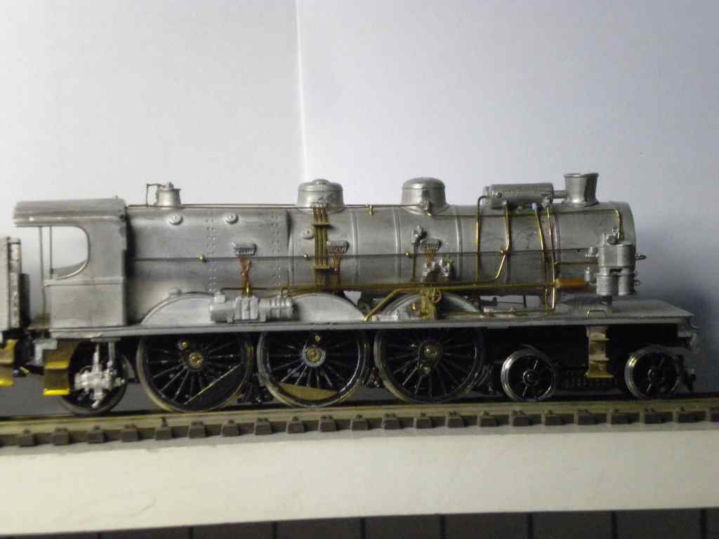

Bon, comme ce sujet c'est quand même la 2-231 A, voici l'état de la mienne.
Cordialement,
Marc Maintigneux

Super!! j'avais pas vu qu'il y avait de nouveaux posts ! Je vois que tu a ajouté des petites tuyauteries aux graisseurs DJH qui sont un peu sommaires! Vas tu aussi l'équiper d'un chassis "ChatRoule"? (Apogée Vapeur)

Malheureusement non, la retraite ne me permettant plus tout ce que je veux (et pourtant, par rapport à d'autres, je ne me plains pas :cry: )
J'ai juste réservé le transkit pour la 030 TB.. (Et d'ailleurs, j'ai une 040 TA à finir, moi :siffle: :siffle: )
