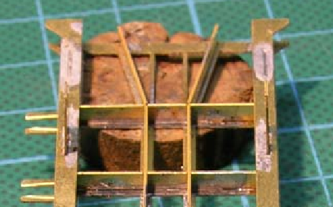

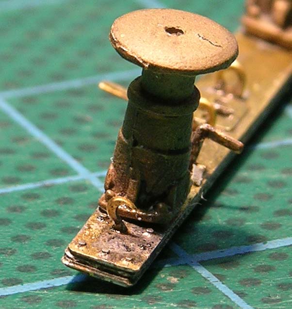

Le petit crochet est vraiment très petit et mériterait être un peut plus long afin d'avoir de la matière à braser par l'arrière mais ce n'est pas impossible à monter.

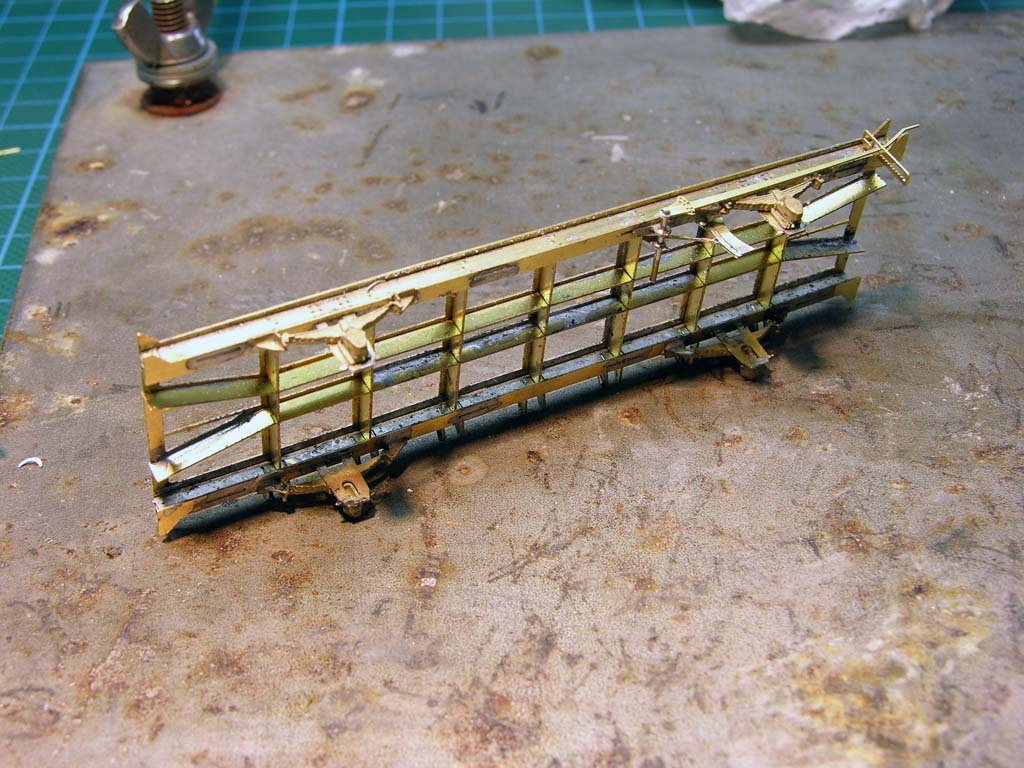

Pose des ensembles boites d'essieux ressort. Avant cette opération, il faut impérativement vérifier l'ajustage des lumières qui recevront les paliers. Ces paliers doivent coulisser librement. Cette opération n'est quasiment plus possible après brasure des fonderies.

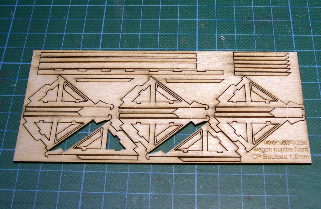

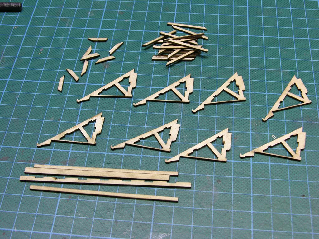

Attention fragile. Il faut dégraper avec doigté et de préférence avec un Xacto, le faisceau laser ayant été réglé très fin il il y a très peut de place entre pièce et plaque, heureusement les pates d'attaches sont très fines.
On dégrappe

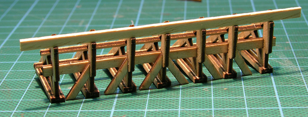

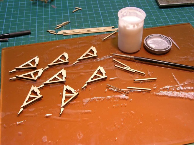

Il y a une petite erreur dans le kit. La pièce avec les échancrures qui représente la poutre de liaison haute du pupitre est à remplacer par une poutre droite. Je l’ai remplacé par un bout planche issu de mon brol.

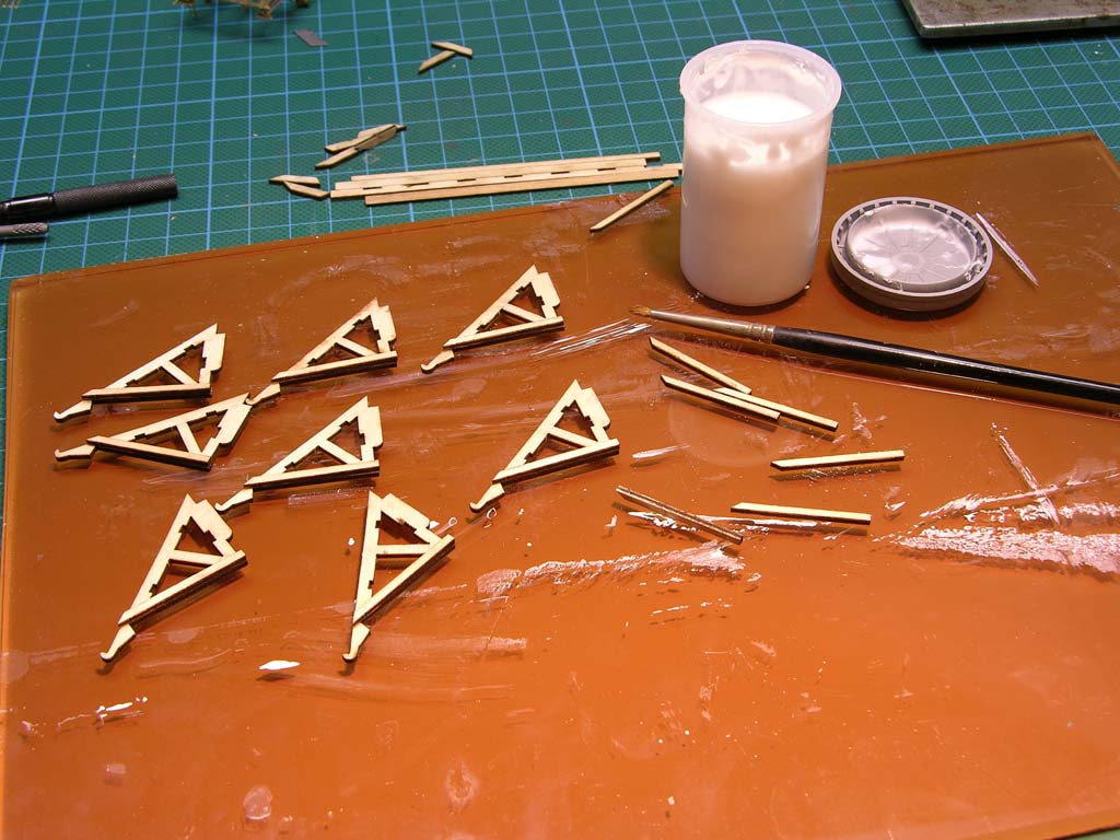

et on commence le collage, que je réalise sur une plaque de verre qui permet toujours un décollage facile. Colle utilsée, Sader progressive légèrement diluée et apliquée avec parcimonie avec un petit pinceau.

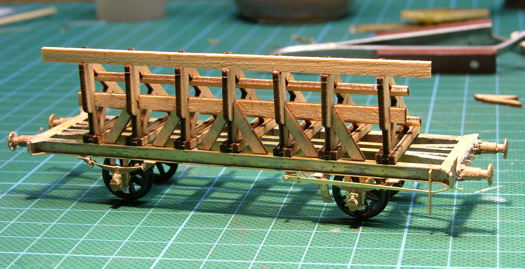

et j'en profite pour faire une petite mise en situation.

Alors pour ce petit ouagon, pas une seule cloque et mon atelier dégage plutôt une bonne odeur de flux et de soudure, et l’outil magique le voila. Il faut toujours avoir son bouchon de liège avec soi, le plus dur pour toi sera de vider la bouteille :mdr2: :mdr2: .

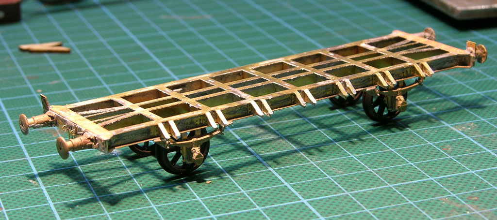

Le châssis est fini, traverse de tamponnement en place, essieux dans leur logement et ça roule sans boiterie.

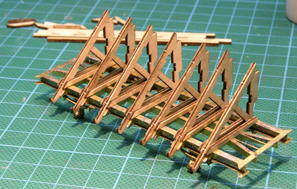

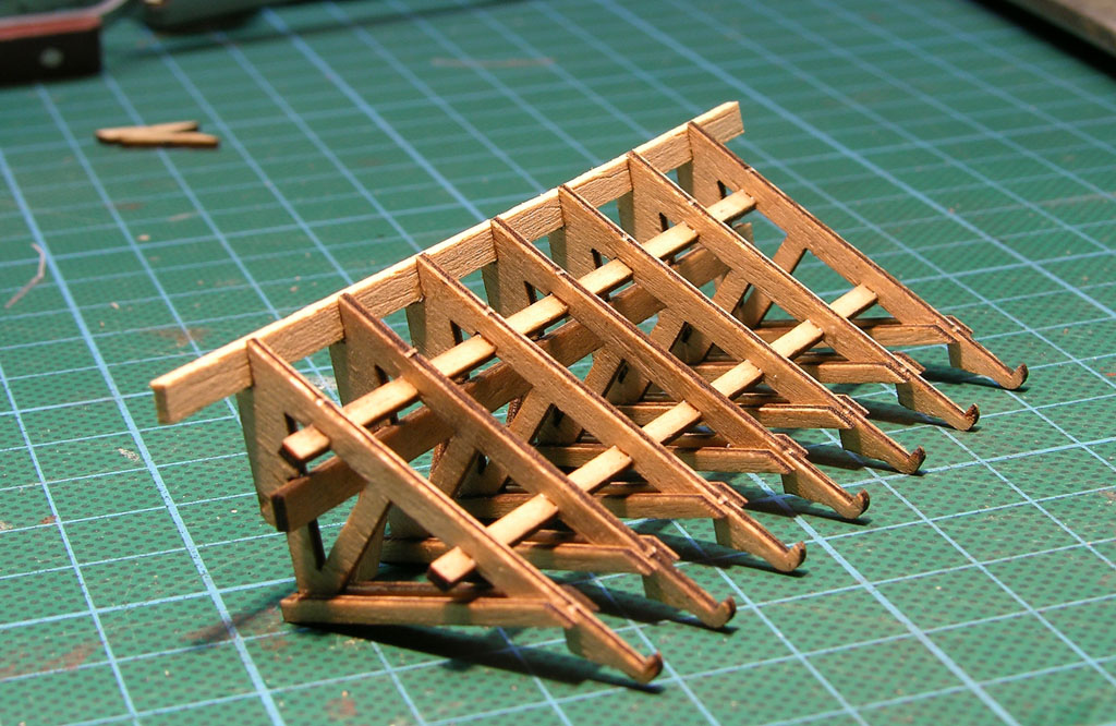

On passe à l’assemblage du pupitre, celui-ci se fait impérativement avec les triangles en place sur le châssis. Ces triangles doivent êtres bine placé au niveau des corbeaux. On place la première planche en la collant avec de la Sader à prise progressive légèrement diluée à l’eau afin de ne pas empâter, il faut y aller progressivement car rien est fixe et c’est la crise de nerfs assurées si l’on est pressé. J’ai commencé par coller les 2 supports d’extrémité et j’e suis passé à autre chose le temps que cela prenne. Puis on peut coller progressivement les autres supports en vérifiant en permanence leur position, la silhouette générale du wagon en dépend.
