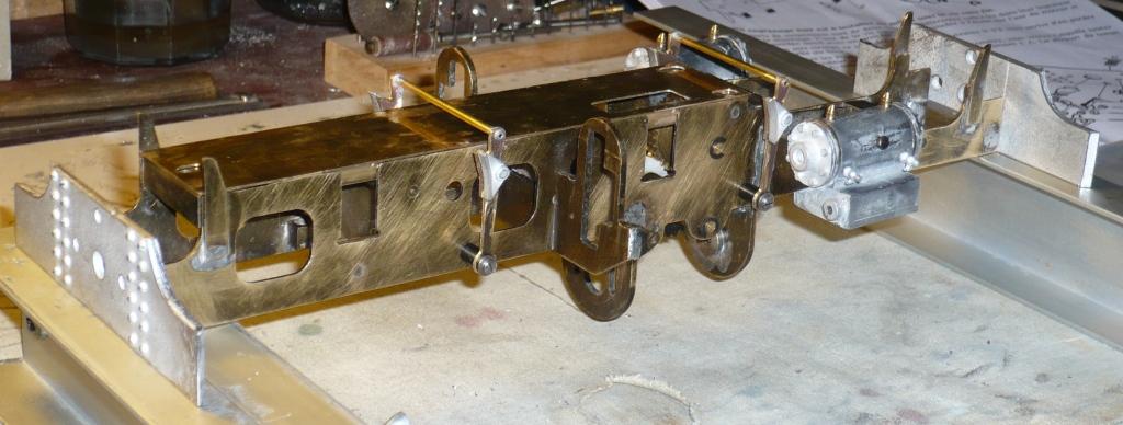

Les travaux du jour :
Enfin, ceux que je présente, parce que j'ai pris un peu d'avance pour demain
Mise en place des sabots de frein :
Les supports d'origine livrés nus sont complétés de sabots Gecomodel et d'un fil de liaison entre les sabots gauches et droits qui n'empêche pas le passage du fond de châssis.
Puis mise en place des pièces de détaillage des cylindres (robinets de purge, fonds de cylindre) :
Après quoi j'ai ébarbé les traverses de tamponnement avant et arrière juste posées en bout de châssis "pour voir" ...
Pour voir surtout comment je dois les fixer ... plus tard ! :siffle: :ange2:

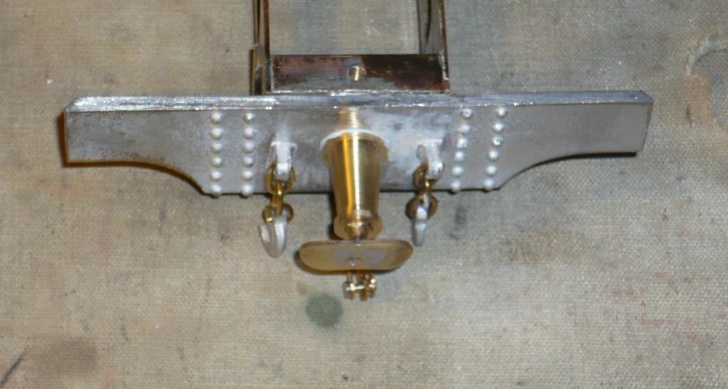

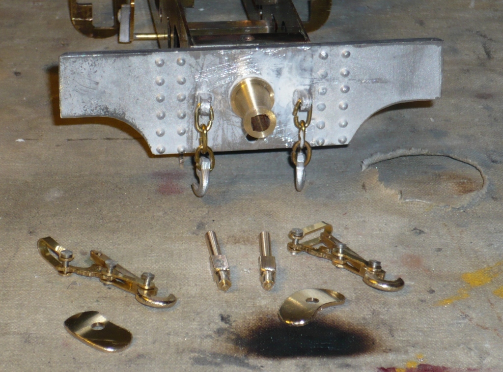

Souder du laiton sur du laiton (fin ou massif) c'est facile. Souder du métal blanc sur du métal blanc, ou sur du laiton fin, c'est faisable.
Aujourd'hui, il me fallait souder du métal blanc massif sur du laiton massif. C'est un vrai poème, même avec de la soudure au bismuth, parce que le laiton massif nécessite beaucoup de chaleur pour que la soudure prenne et, évidemment, cette chaleur emmagasinée se transmet au métal blanc qui ne la supporte pas sans désagrément.
Enfin, les traverses de tamponnement sont désormais soudées au châssis en laiton.
Il aura fallu passer un peu de Syntofer pour combler deux dépressions provoquées par l’excès de chaleur avant de fixer les pièces de parement des traverses de tamponnement.
Du coup, j'ai fixé ces pièces ... au Syntofer ! :siffle:
Par ailleurs, les crochets d'attelages ont été usinées (au disque à tronçonner) pour que le crochet ait vraiment l'air d'un crochet, et pas d'un morceau de laiton photo découpé. Les bords des plateaux de tampons ont également été adoucis.
J'ai aussi usiné l'extrémité visible du "carré" supportant le plateau du tampon en sorte qu'il prenne l'apparence d'un cylindre.
Puis, j'ai soudé les plateaux de tampon sur leurs supports et là encore ce fut un poème car les trous des plateaux étaient trop grands !
Les tampons sont désormais en place mais il ne peuvent pas être aisément rendus fonctionnels car le concepteur à "oublié" de percer un trou sur le "carré" pour bloquer la course du ressort de rappel !
On trouvera une solution demain, pour aujourd'hui, j'ai ma dose !

J'ai finalement bloqué la course des tampons en collant une rondelle plastique qui vient se bloquer à l'extrémité du fut derrière la traverse de tamponnement. Ils fonctionnent désormais correctement et pourront toujours se démonter si besoin.

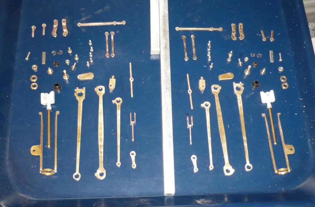

Aujourd'hui embiellage et distribution.
Les bielles principales et secondaires sont en laiton fraisé. Il faut impérativement adoucir leurs angles trop tranchants, notamment pour ce qui concerne les supports du piston, puis séparer les pièces appartenant à chaque embiellage pour s'assurer que toutes y figurent et en quantité utile :
Apparemment ren ne manque, mais il n'y a pas un seul rivet ou circlip de rab.
Va falloir taper avec modération sur les rivets dont les carottes de tête ont été consciencieusement meulées pour que les têtes soient bien à plat sur le tas ...

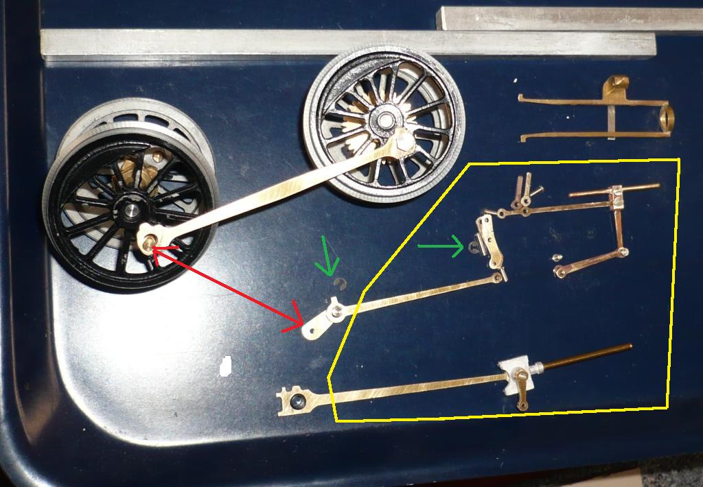

Le dessin proposé pour le montage de l'embiellage est très sommaire. De plus il dessine deux pièces qui n'existent pas, omet de représenter deux pièces qui existent et semble commettre une erreur.
Dans ce cas la seule solution consiste à monter à blanc et à plat pour voir où vont les pièces en main, en s'aidant des photos du modèle monté et en commençant par positionner les pièces qui n'offrent aucune alternative; les évidences. Ça donne ceci :
Le rivet de crosse de piston a donc manifestement été dessiné à l'envers (ce n'est pas la tête du rivet creux qui est visible mais la partie creuse à ouvrir pour coincer la bielette.
De plus la manivelle de distribution devra être soudée sur son support (flèches rouges). Et ce ne sera pas simple car il y a la rondelle plastique d'isolation de la bielle motrice juste au-dessous ! :siffle:
Heureusement les fixations par circlips (flèches vertes) rendront l'embiellage démontable (donc montable!) : difficile mais faisable, les bielles motrices et d'accouplement demeurant toujours solidaires de l'essieu moteur !
On peut donc sans danger assembler définitivement tout ce qui figure dans l'aire jaune.
