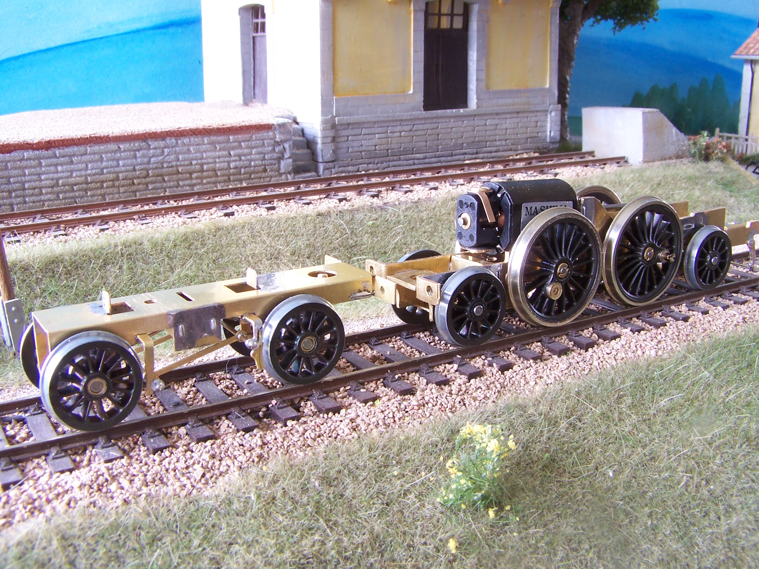

_Chris_ a écrit:Oui tu as bon ! si on ne chemise pas, on peux même arriver à ce stade sans soudure.
Même en chemisant, je pense que compte tenu de l'intensité (colossale) des efforts, les chemises en laiton doivent pouvoir se coller tranquillou avec un petit coup d'araldite, non ?
Pierre-Yves
Messages: 689
Âge: 57
Enregistré le: 27 Fév 2009, 20:06
Localisation: Nantes
Re: [KIT HO] 121 Forquenot DJH Model Loco.
Messagepar _Chris_
24 Oct 2010, 18:14
Voir même à la cyano fluide. Mais bon perso, le métal je préfère le braser que le coller :ange:

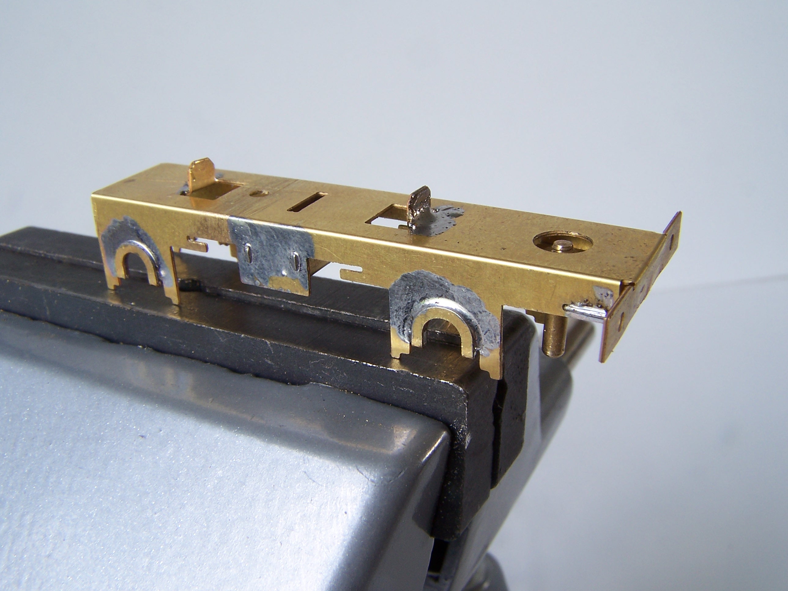

La notice préconise maintenant de passer aux superstructures de la motrice. Pour ma part, je préfère sauter au tender. En effet, c'est lui qui assure le retour de courant, donc pour essayer la mécanique il faut qu'il soit monté. A partir de là, le fer à souder va vraiment rentrer en action :diable:

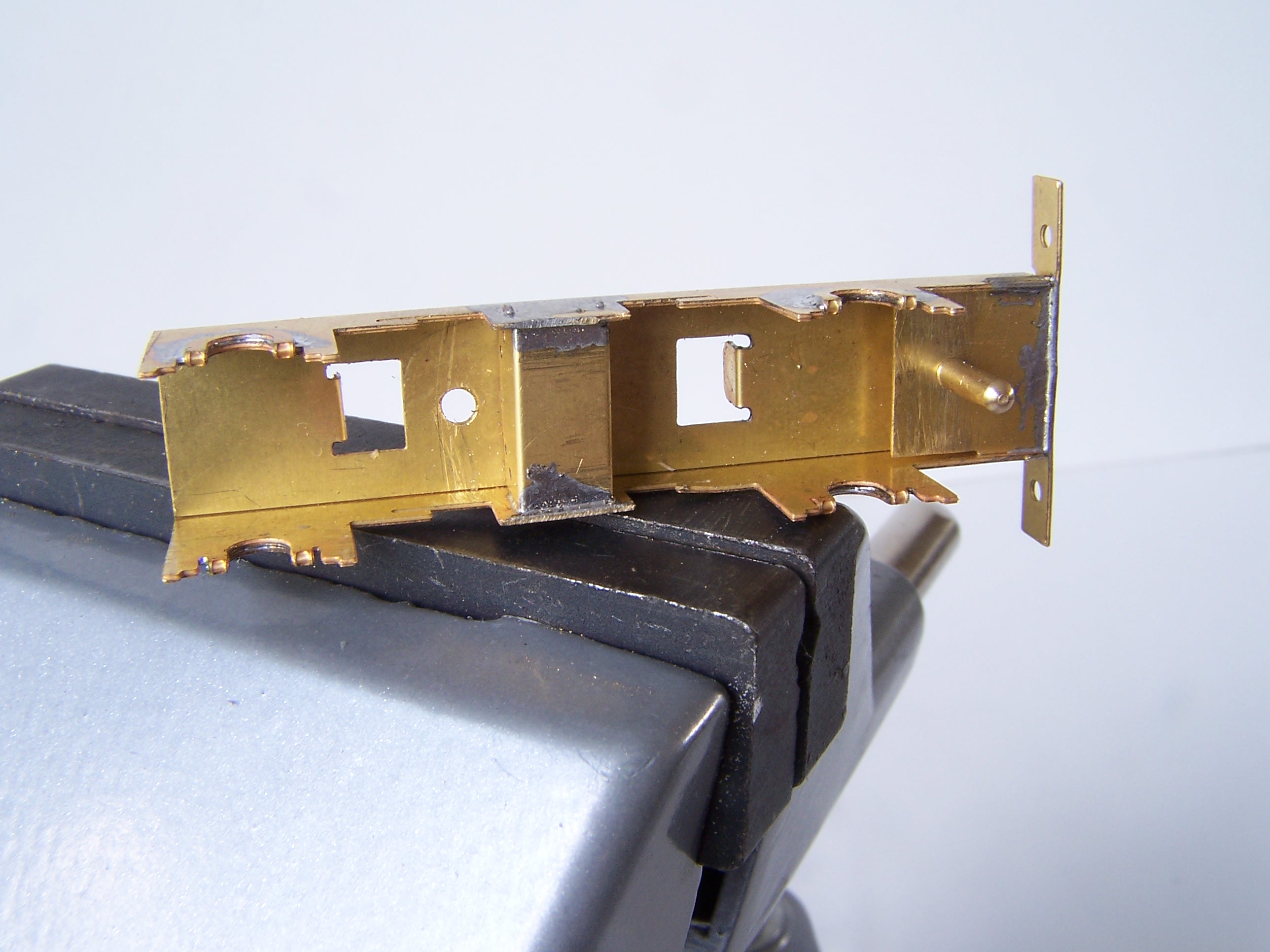

Première étape classique, on plie le châssis du tender :
Sans oublier de confirmer les pliages avec un cordon de soudure à l'intérieur.

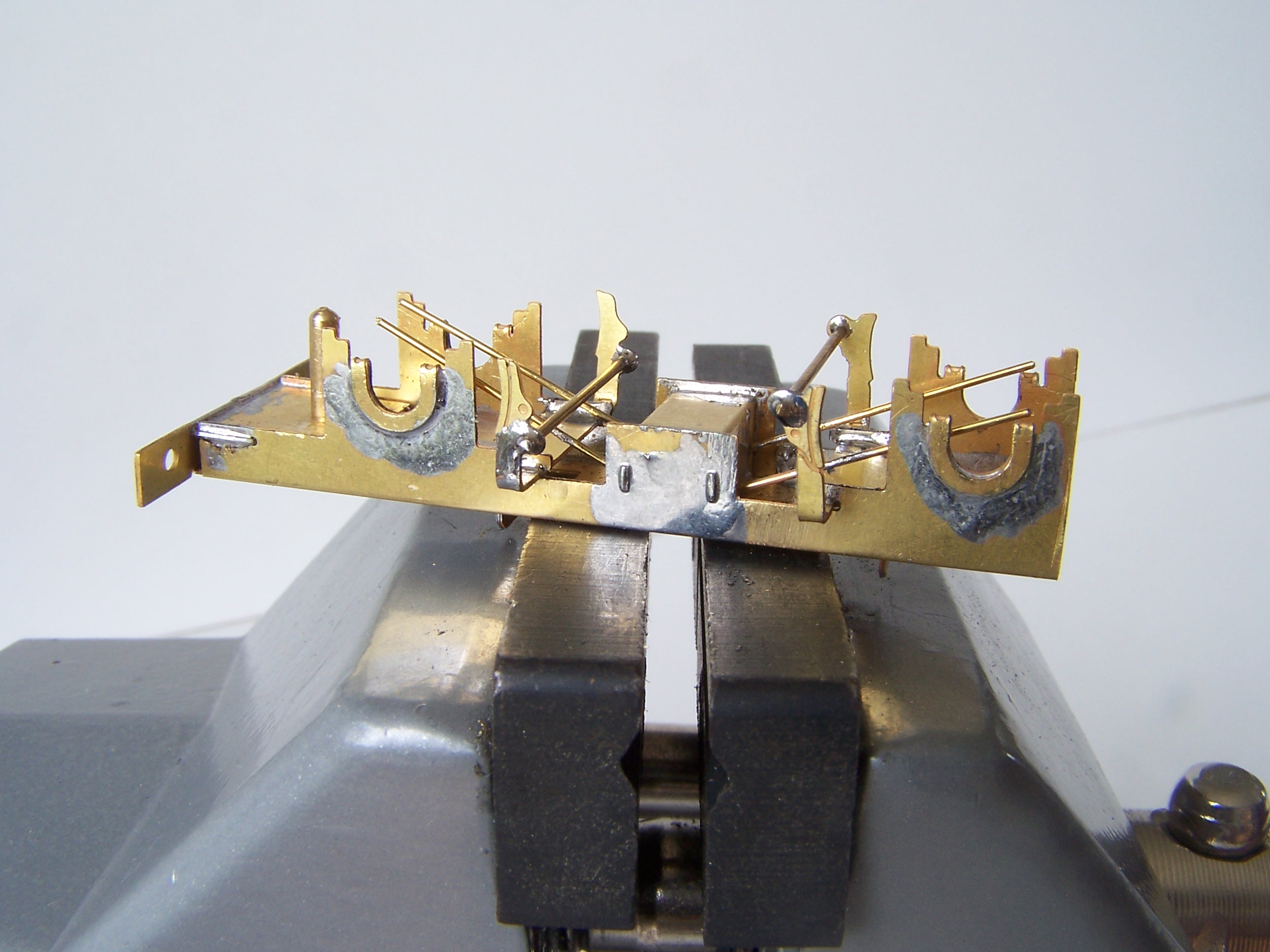

Ensuite on monte tout le bordel :mrgreen: de freinage :
On ferme tout (en n'oubliant pas les essieux :ange: ) et pour se motiver on pose sur la voie : :yin

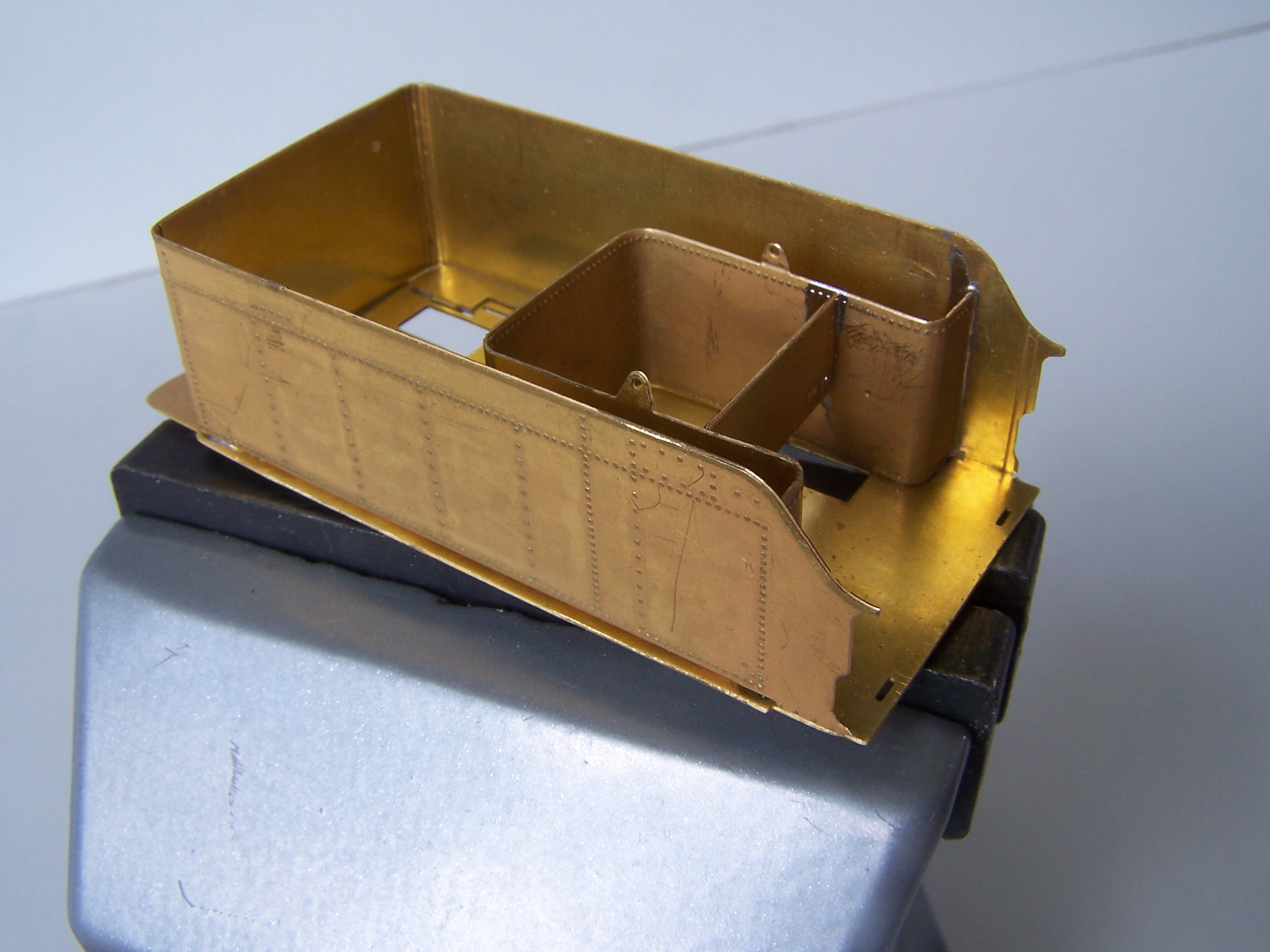

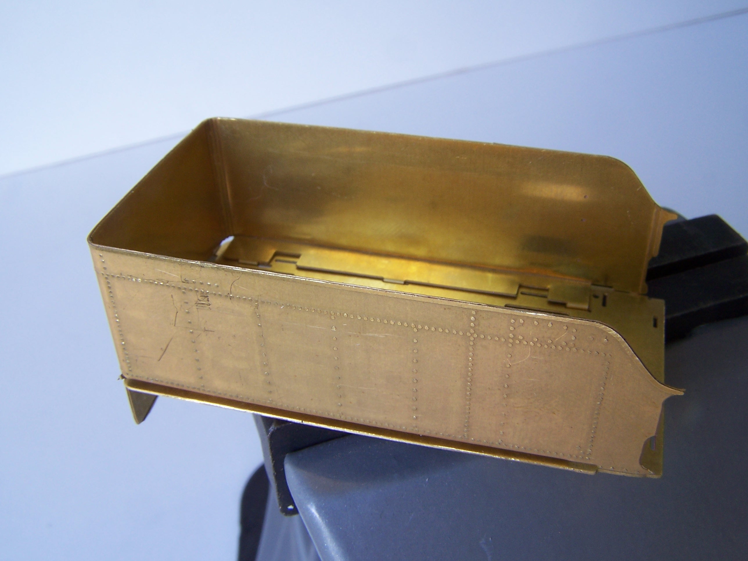

Maintenant la caisse du tender. Ici elle est livrée à plat, alors que chez les artisans français, la tendance est plutôt de livrer, préformée. Bon, pas de difficulté majeure, un étau, un foret diamètre 3 mm, on prends son temps et hop :

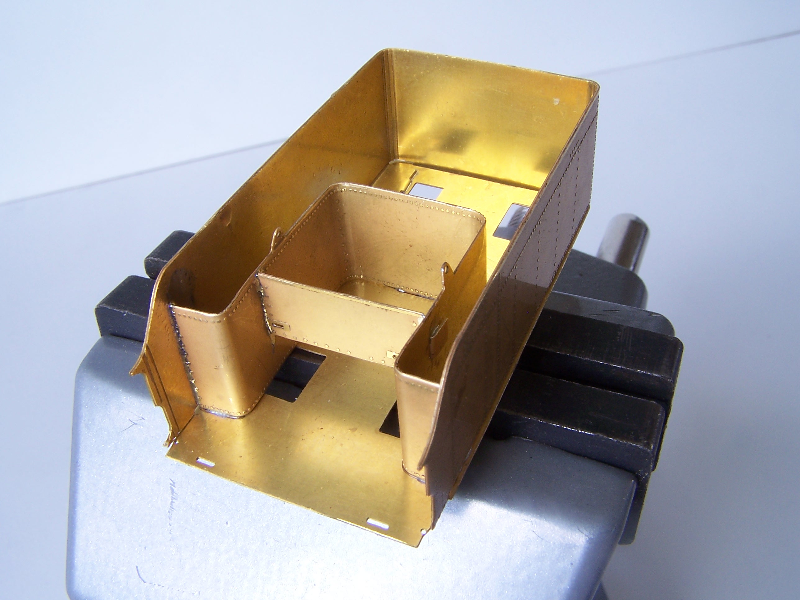

Idem pour l'intérieur :
On n'oubliera pas après chaque pliage de bien vérifier les géométries. Soit selon les côtes données dans la notice, soit pour la planéité avec une plaque de verre ou de marbre, soit pour le gauchissement avec un équerre...

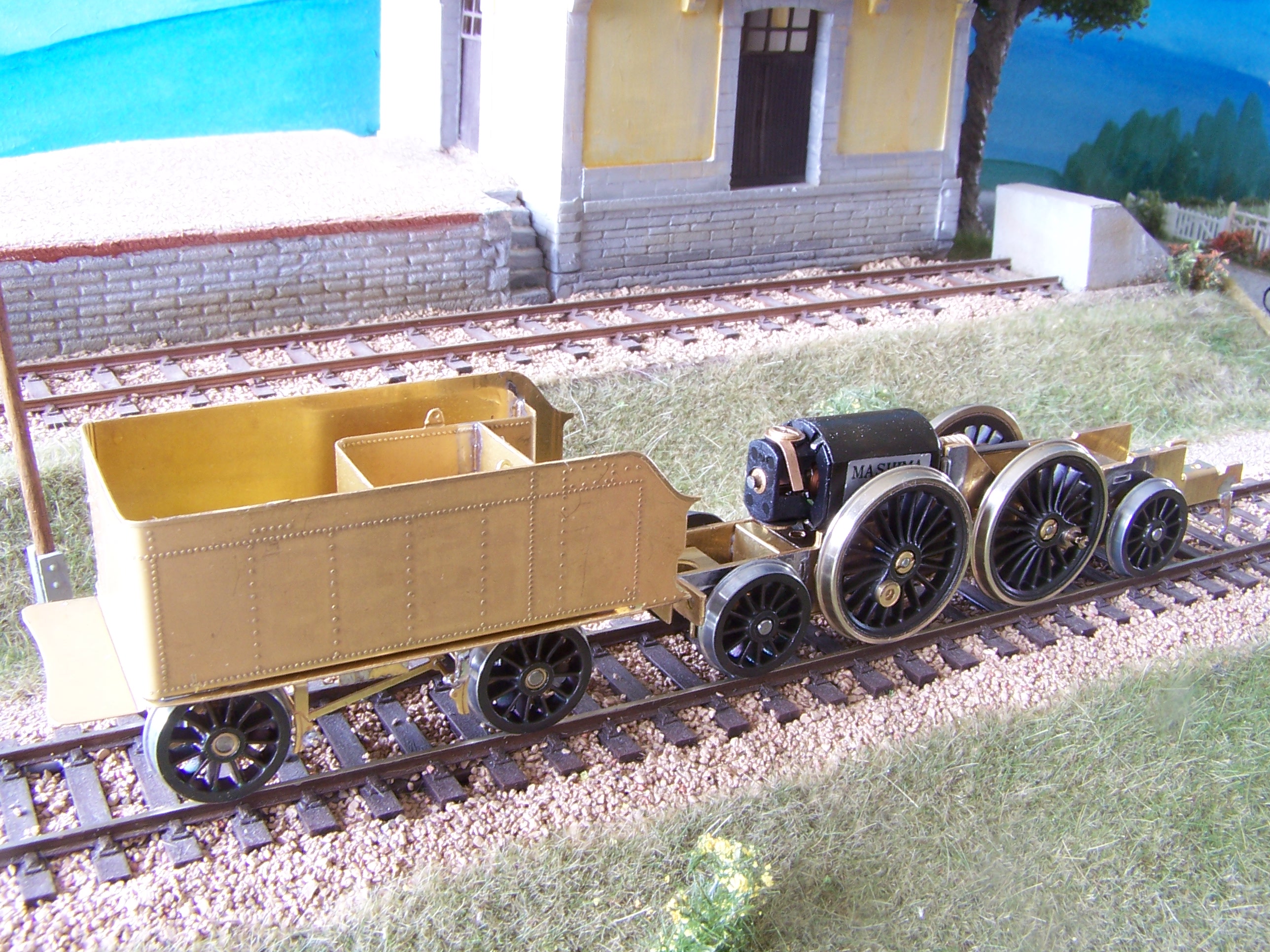

On pose sur le châssis, pour avoir une idée générale de l'allure, c'est bon ça ressemble à quelque chose :cool:
