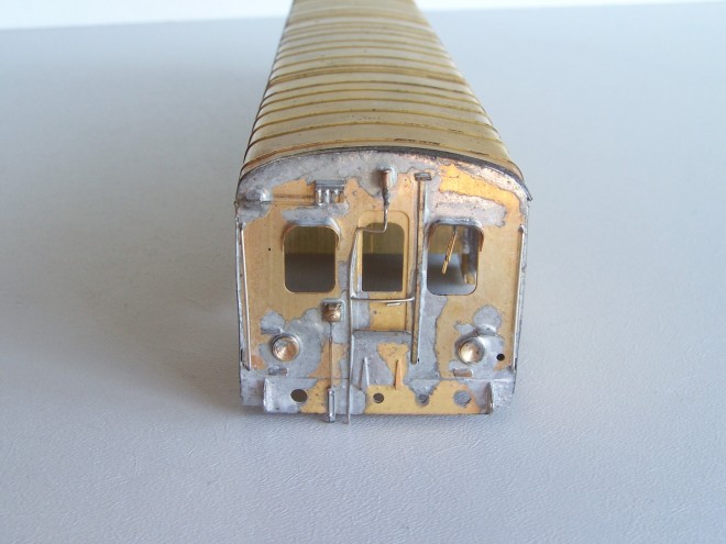

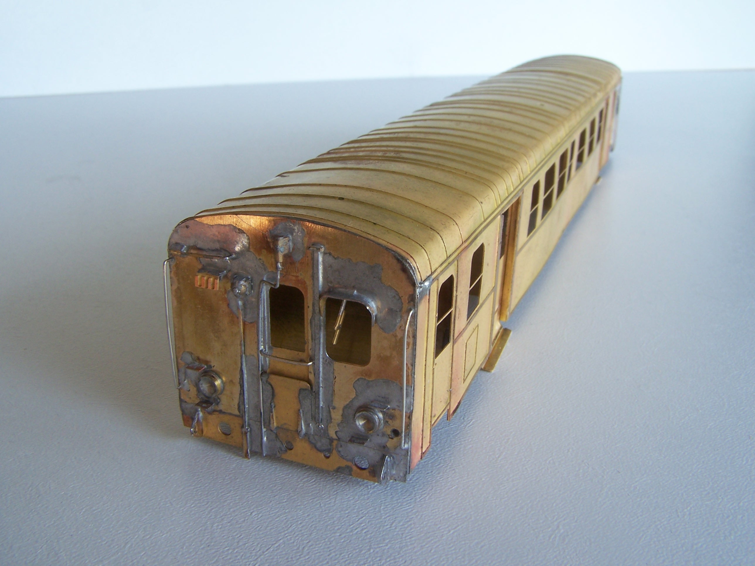

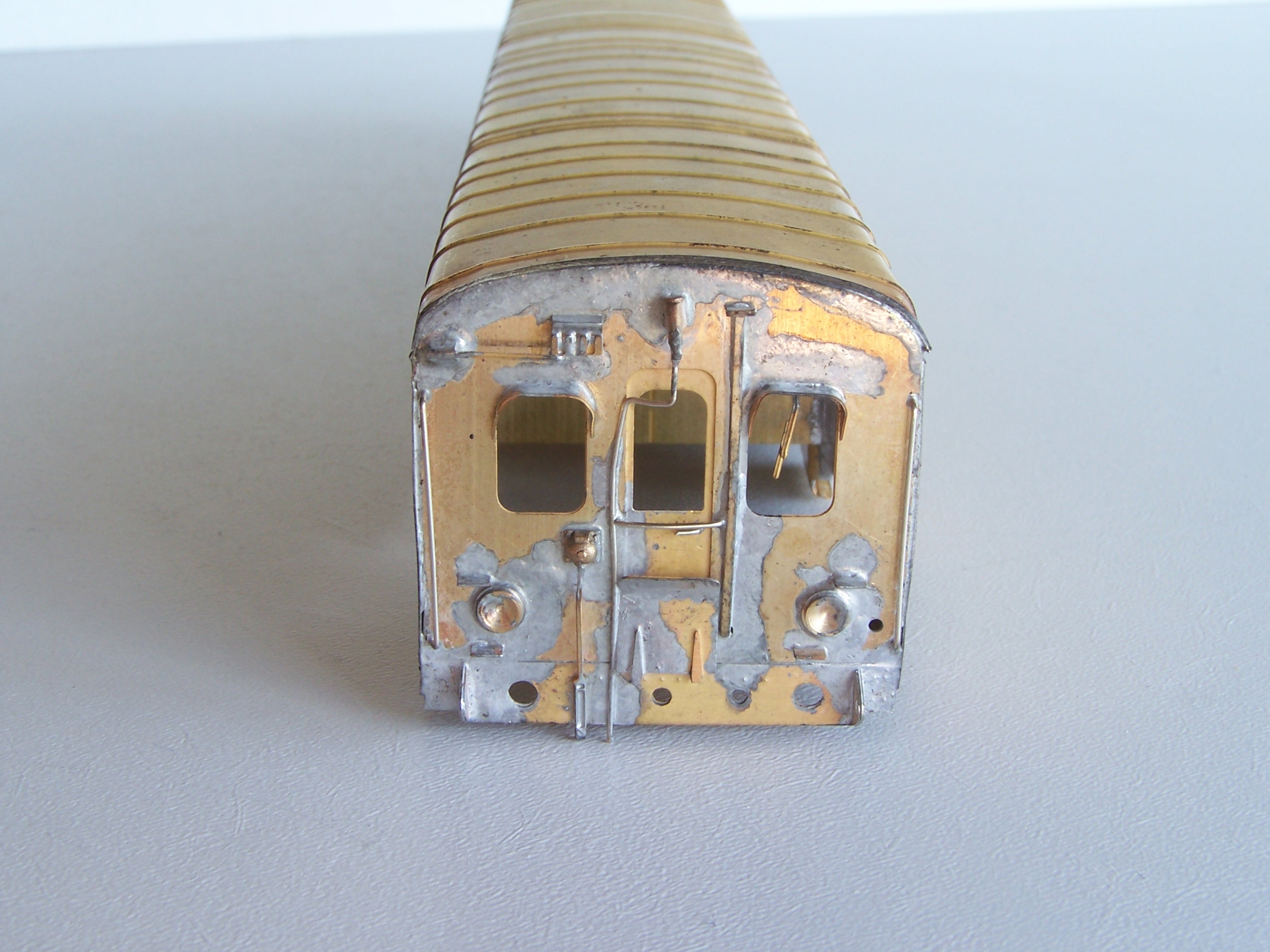

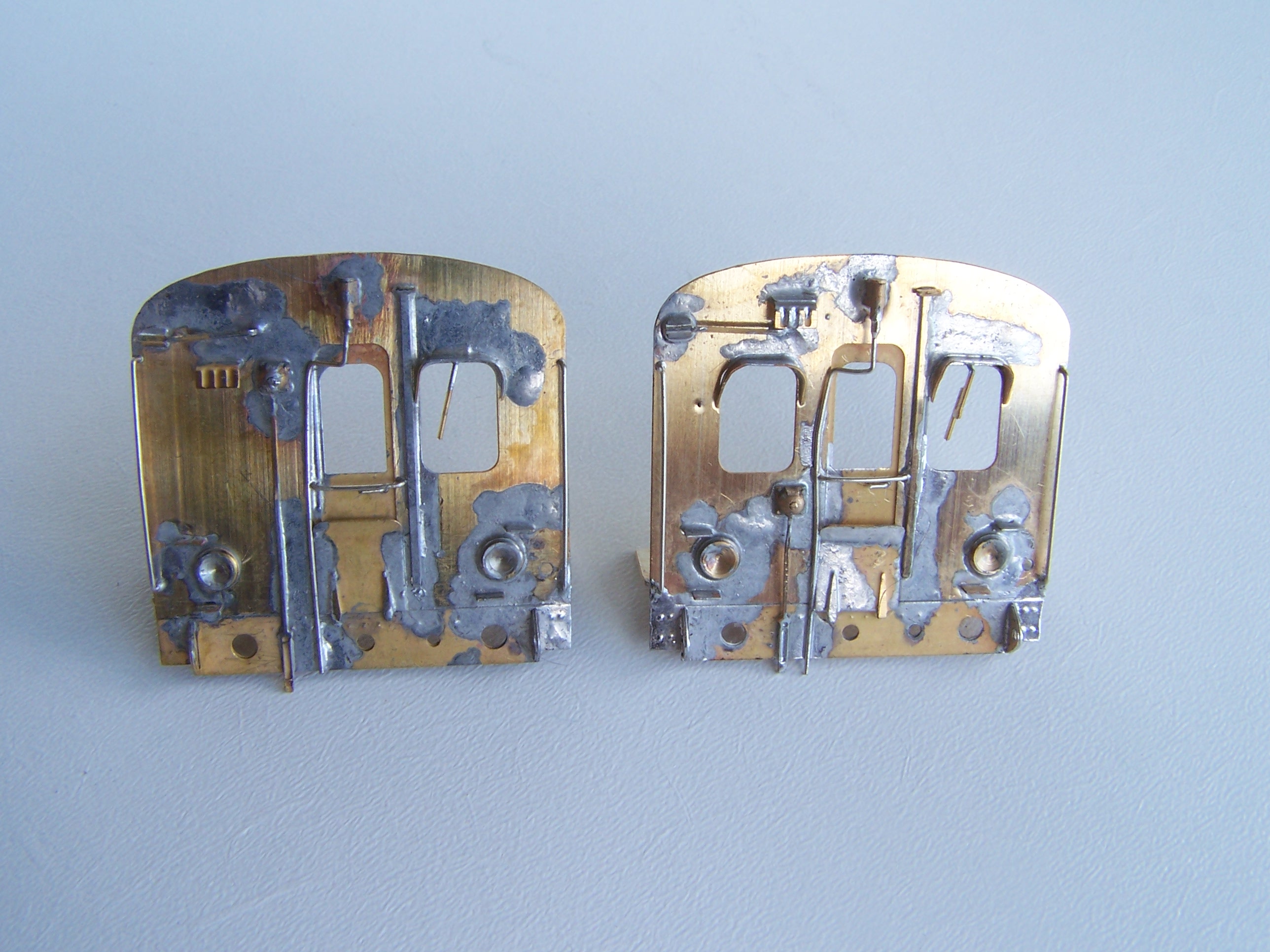

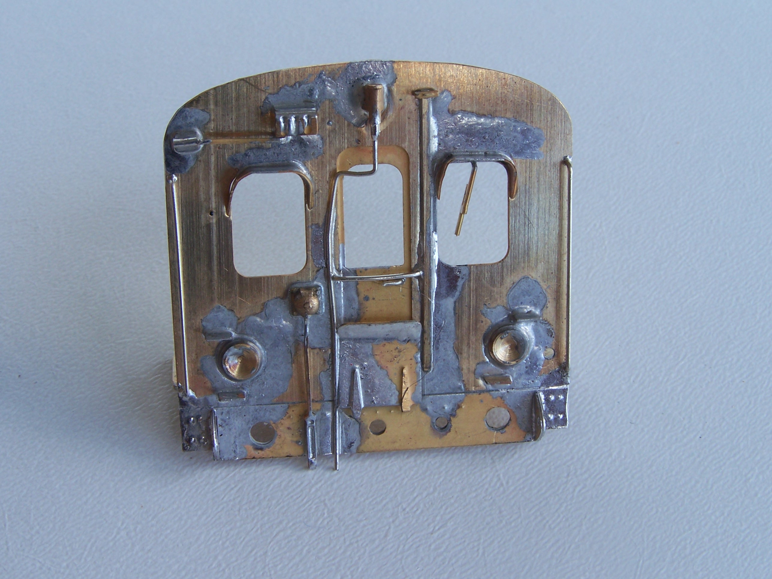

Je n'avais pas avancé depuis jeudi soir suite à quelques soucis de voiture :mur: Mon travail matinal :
Et avec sa soeur, pas jumelle :

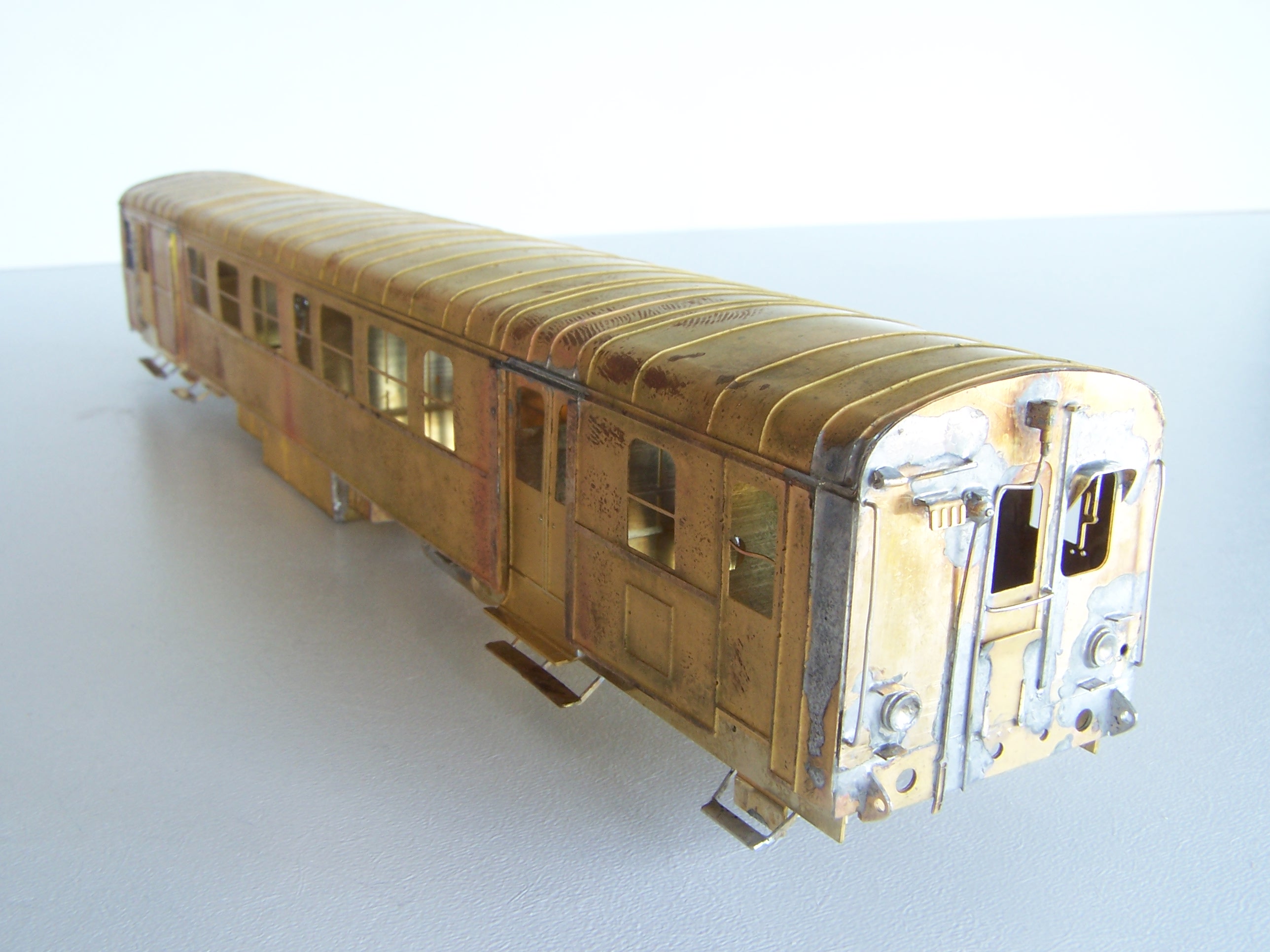

C'est là que ça se complique.

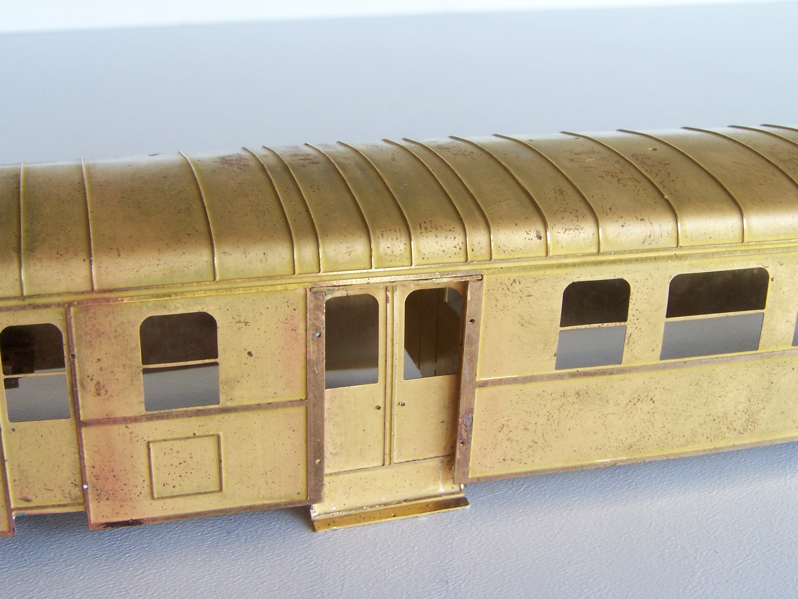

Mise en place des faces sur la caisse, première erreur la courbure du toit n'est pas bonne par rapport à celles des faces :roll: Bref après un peu de bricolage on y arrive :
Ensuite mise en place des portes latérales qui sont en retrait de la caisse, il y a trois plis à faire. Sauf que les pièces sont en demi-gravure, pas facile de plier sans tout tordre. Tu plies, tu redresses :twisted: De plus des traits de positionnement sont gravés à l'intérieur de la caisse, enfin une bonne idée se dit-on. Oui sauf que la largeur entre les deux traits est environ de 0.3 à 0.4 mm moins grande que celle des portes :diable2: , enfin comme le reste on y arrive :

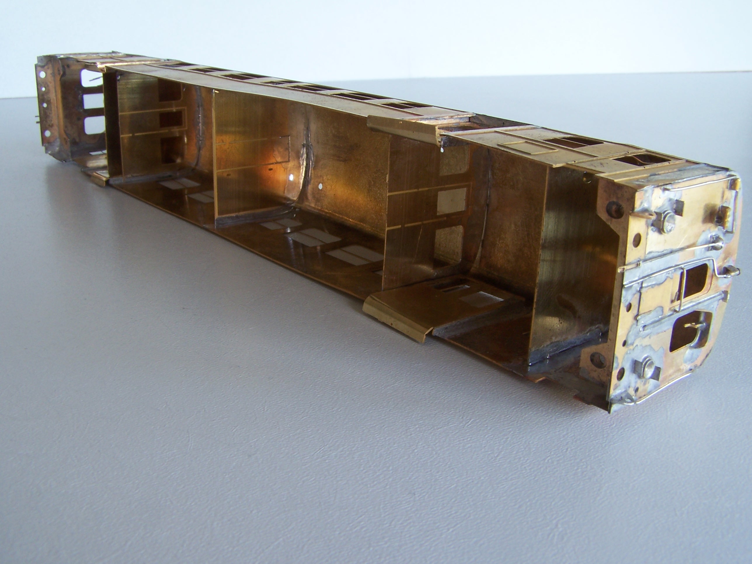

Passons maintenant aux cloisons intérieures. Déjà même problème de courbure qu'avec les faces avant. Mais surtout pas vraiment de dessin pour savoir où les mettre, à part un pauvre plan de l'aménagement intérieur (à l'échelle HO quand même) mal photocopié. En sortant la doc on arrive à déduire le positionnement.
Petit essai de la caisse sur le châssis, ouf ça rentre et ça commence à ressembler à une Z4400.
J'sais pas ce qu'il avait fumé le Suédois en dessinant, mais ça devait pas être de la bonne :mur: :mur: :mur: Aller moi je vais me boire une petit bière :apero:

En Suède ce serait plutôt l'Aquavit qui fait vibrer l'âme.
En tout cas on ne peut qu'admirer ta patience et ton habileté !

Bravo _Chris_, beau montage :applause:
Tu sais que ce modèle est indispensable pour un "POtard". Est-ce que le kit est encore disponible ?
