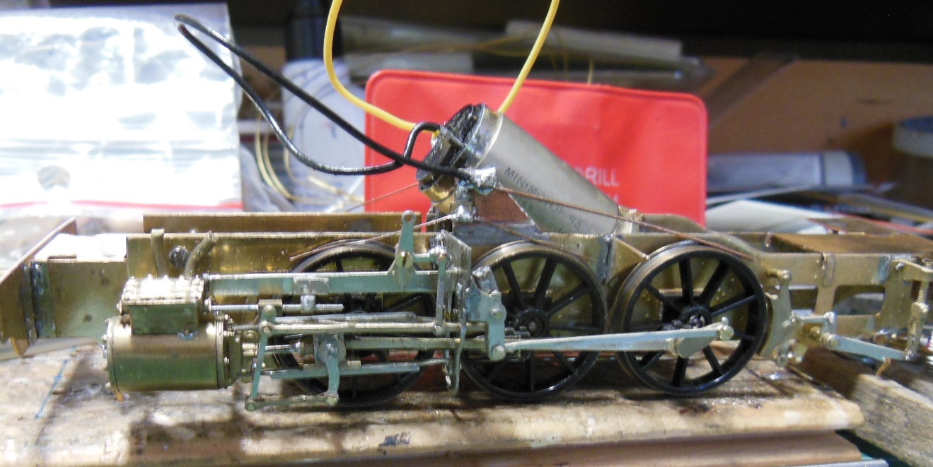

Merci Z,

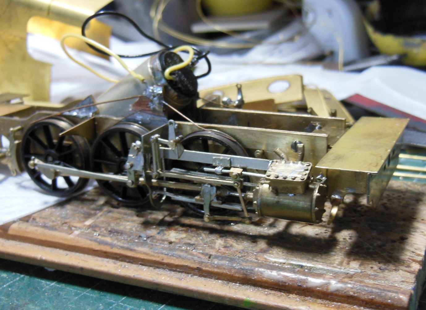

la suite avec la pose de la distribution, et une victoire du côté gauche qui fonctionne!!
Reste à entamer le droit, ou boucler le tour de pièce, mais ça risquerait d'être plus compliqué :siffle:

Et voici le côté droit...
Bonne journée,
Yvan

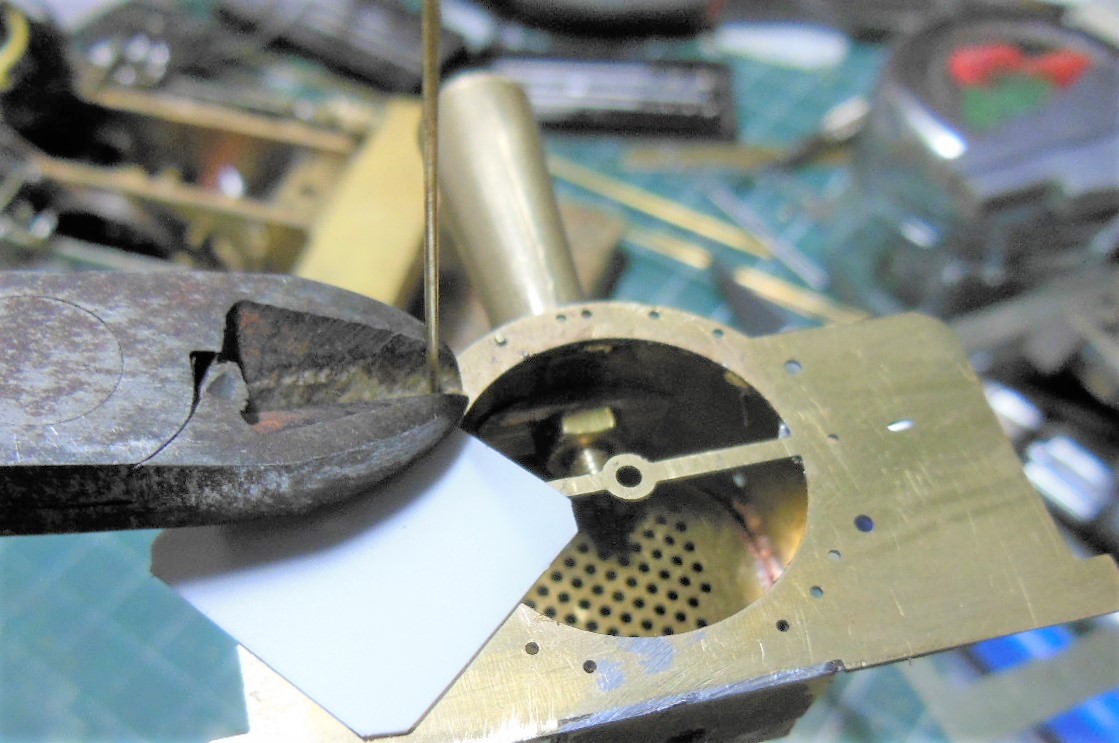

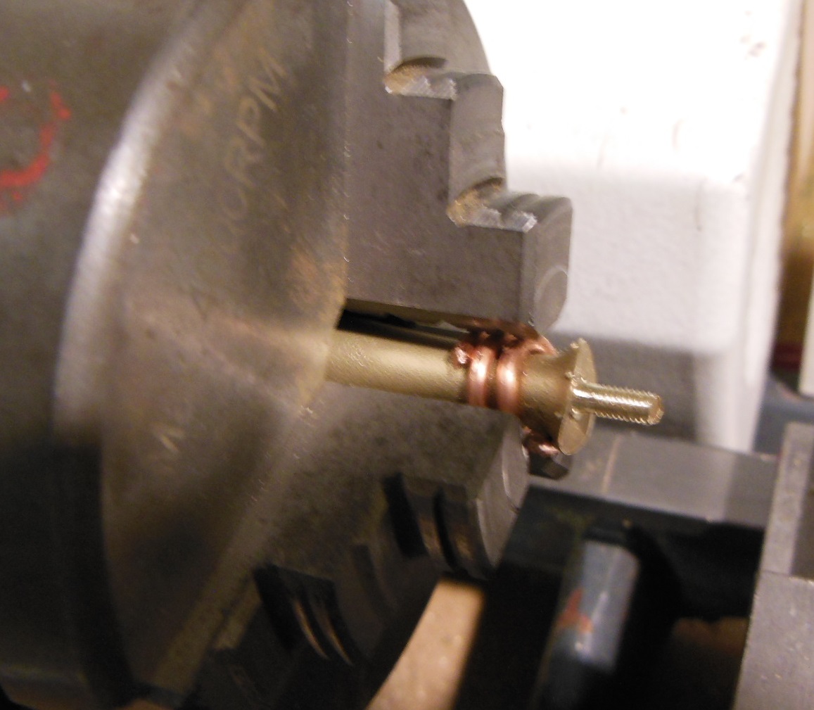

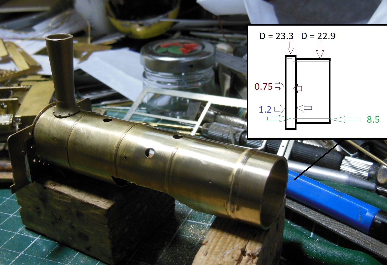

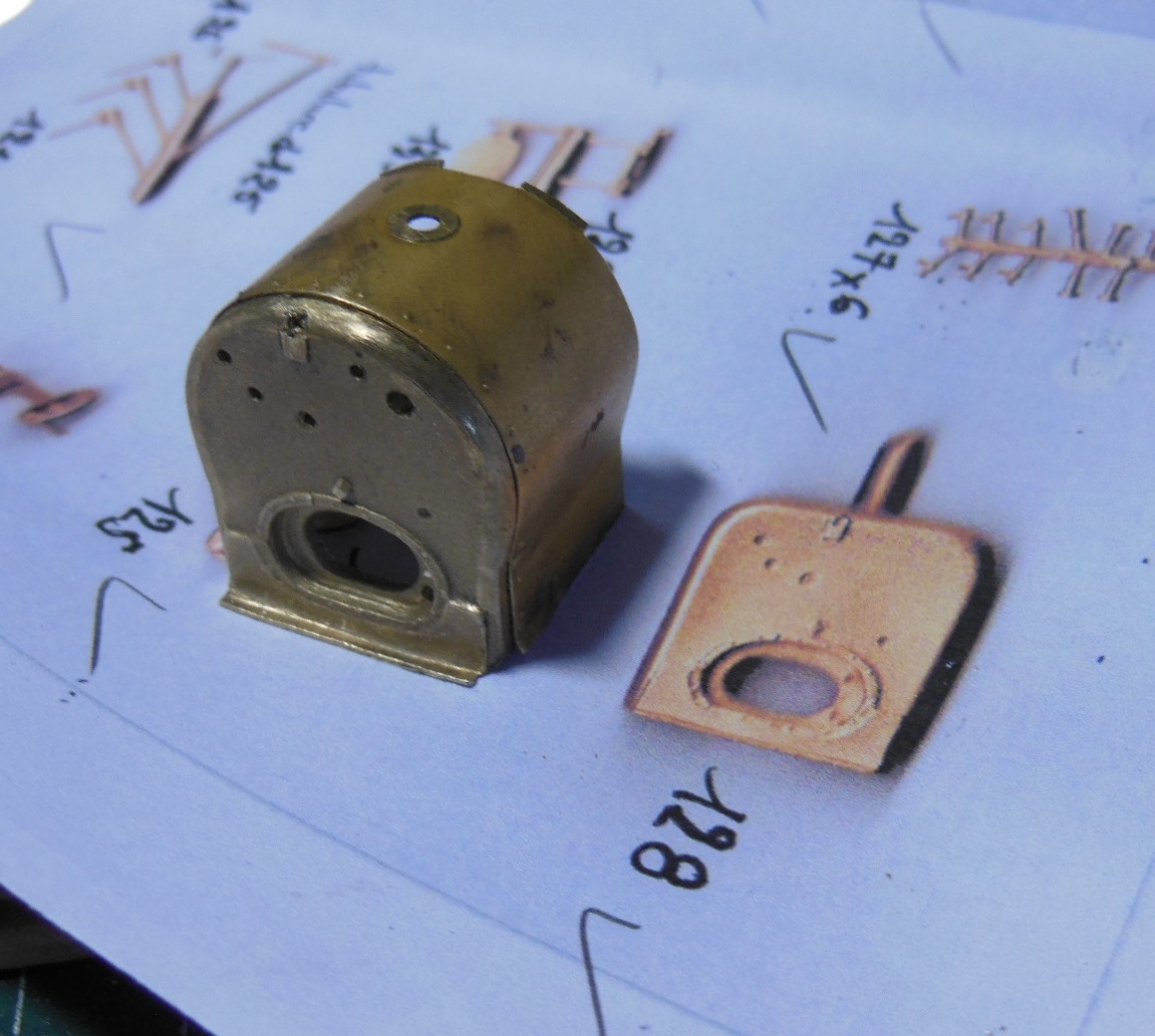

Début des travaux sur la superstructure, le foyer du kit (030 TIV du MTVS) ne correspondant au projet (Économiques des Charentes ), l'arrière de la chaudière est modifié en conséquence par la fabrication d'une nouvelle pièce.

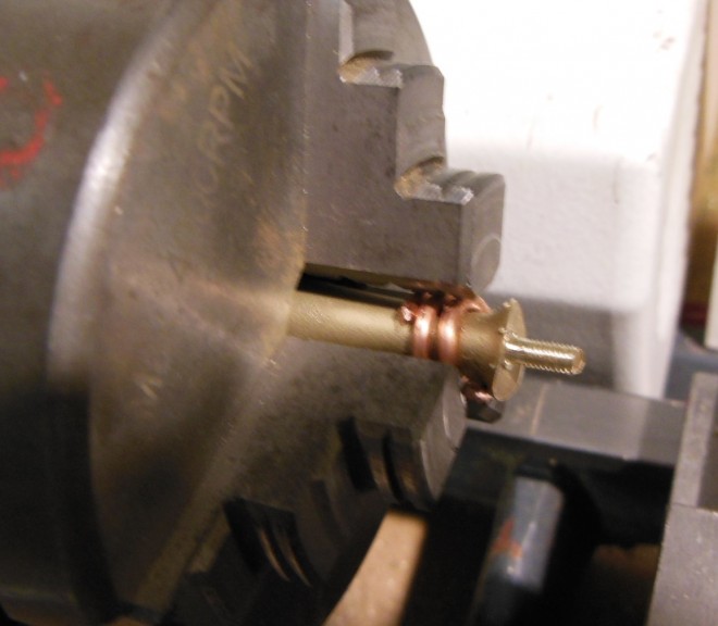

Pour minimiser les soudures de pièces massives, la carotte de moulage de la cheminée est usinée, puis taraudée.
Elle sera maintenue par un écrou et une rondelle en arc de cercle à l'intérieur de la boite à fumée.

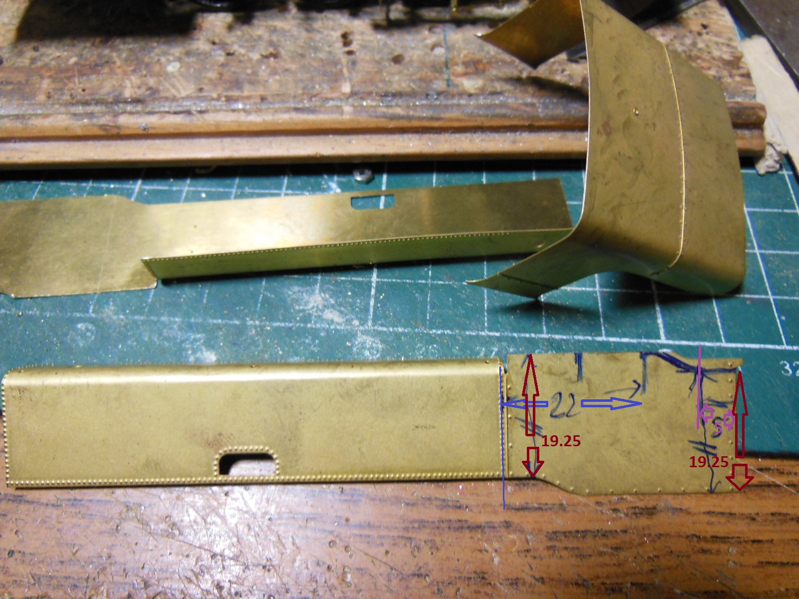

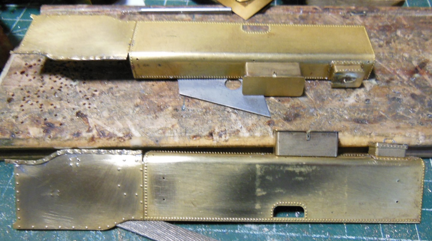

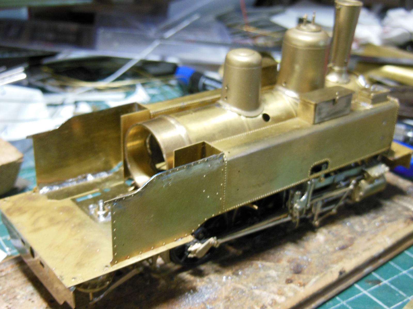

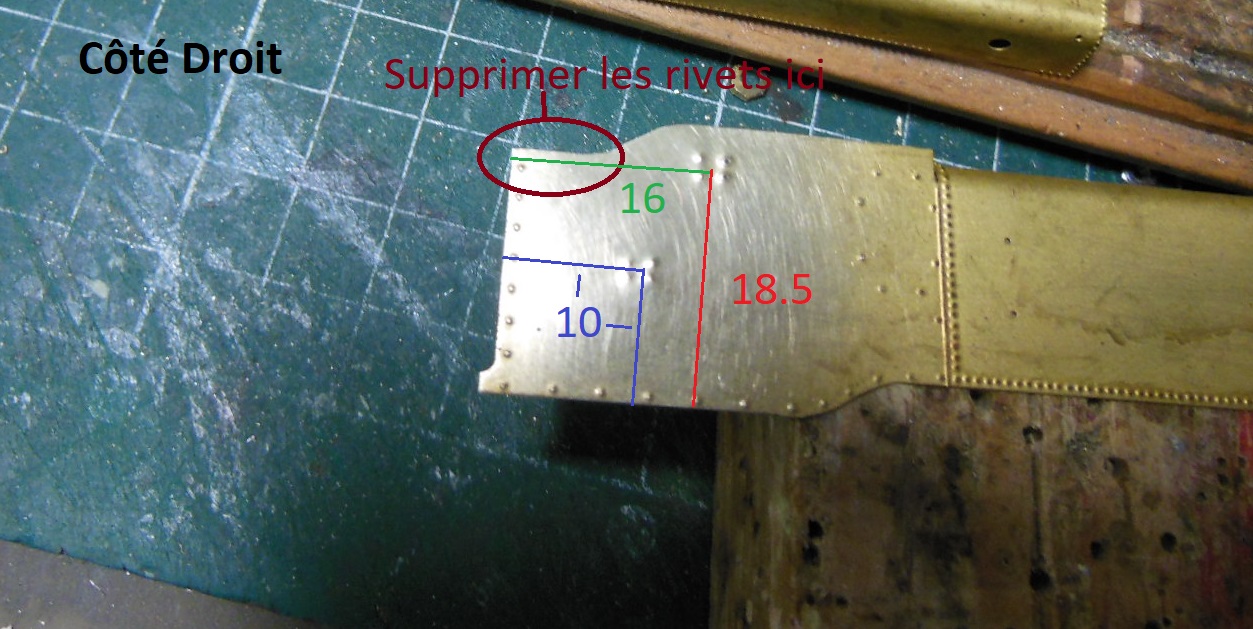

Suite avec la modification des flancs. D'abord la découpe de la partie cabine (livrée cintrée), puis changement de l'arrondi de la tôle au niveau de l'abri valable pour les Charentes, mais non nécessaire pour une version hirondelle de l'Ain.
sur le côté droit de la machine il faut changer le rivetage

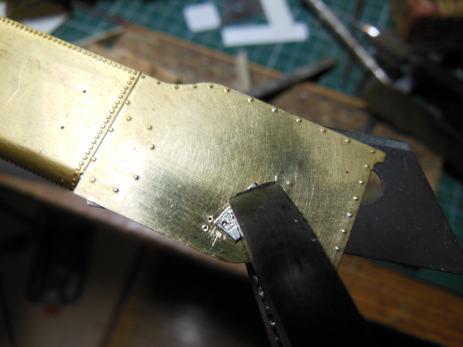

Ne possédant pas de riveteuse, les rivets sont repoussés par poinçons issu de forets épaulés cassés, pour améliorer le résultat (photo de dessus), ils sont ensuite matés entre deux plaques serrées à la multiprise, dont une possède un petit trou de 0.8 ou 0.7mm.
puis pose des fonderies par vis, la doublure de rive est obtenue en recuisant et modifiant les bordures d'arrondis prévues pour la cabine.

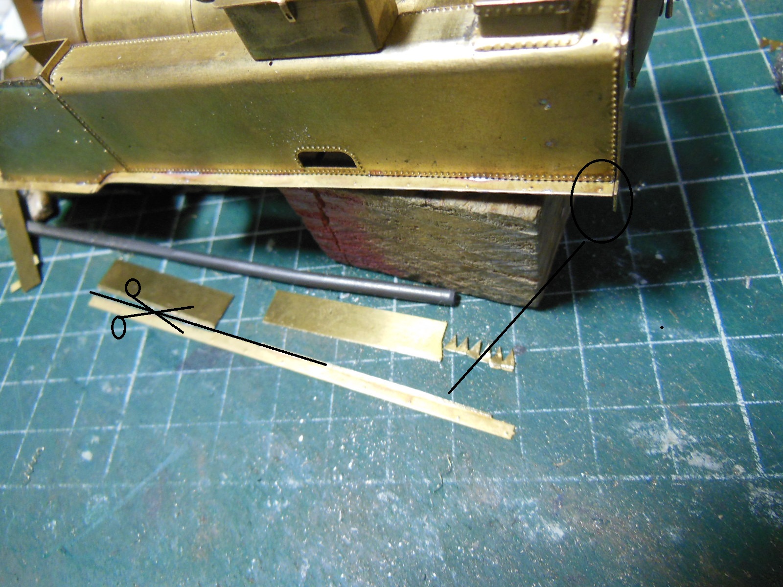

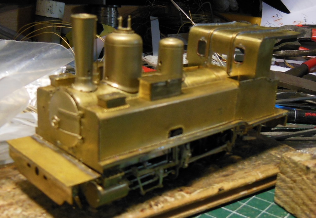

suite après une petite pause avec la pose des soutes sur le châssis, à ce stade la chaudière n'est pas fixée sur la partie arrière, mais juste maintenue par un support muni d'une encoche.
Les rives basses ne sont pas posées comme préconisé par la notice, car le pliage ne permet pas l'ajustement à la bonne largeur, et elles seraient en retraits sur l'angle avant. Les bandes sont donc découpées avant la pose.

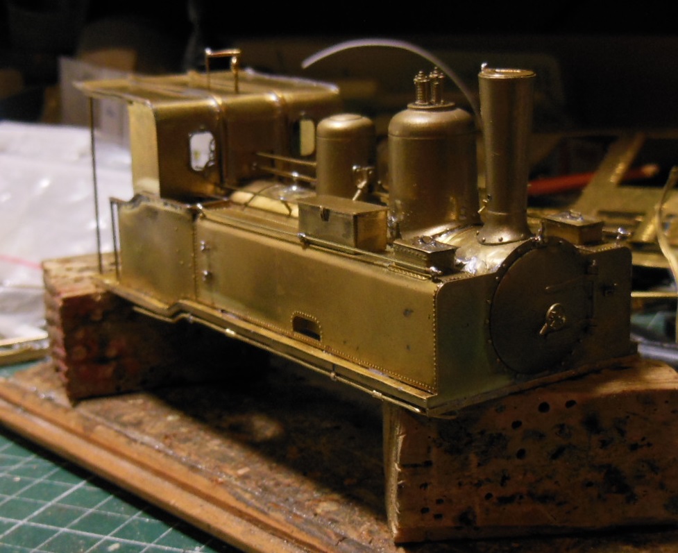

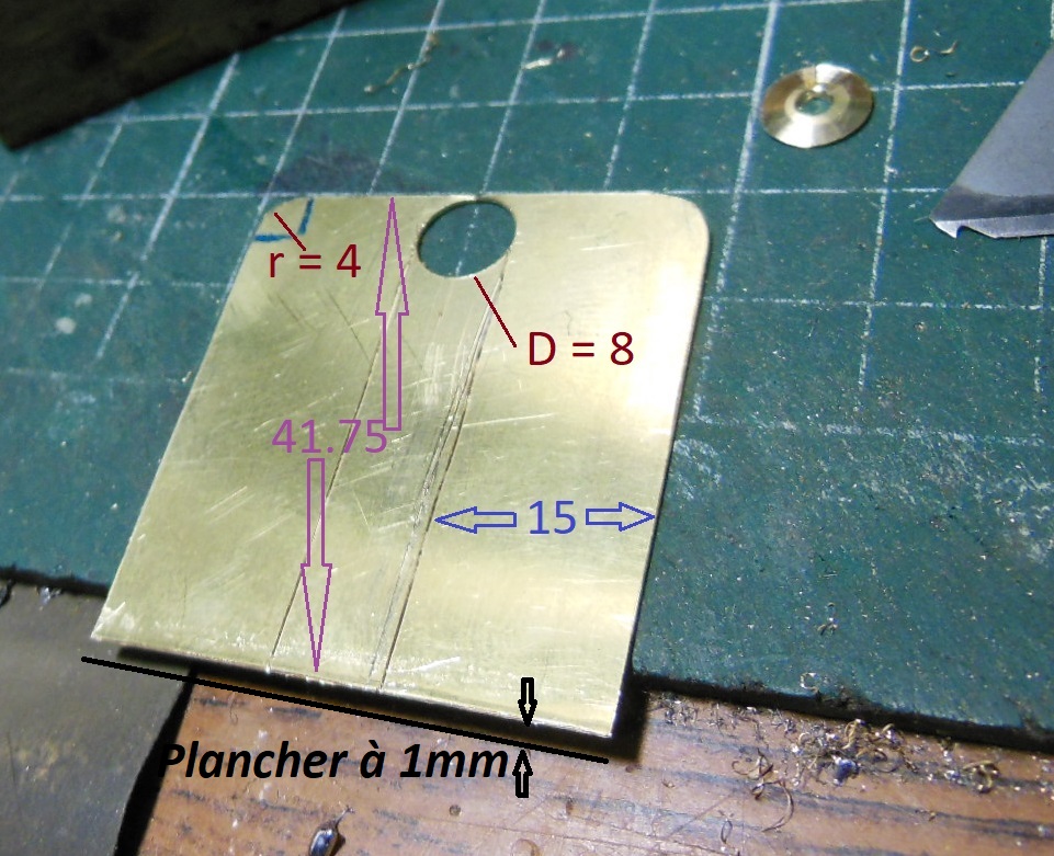

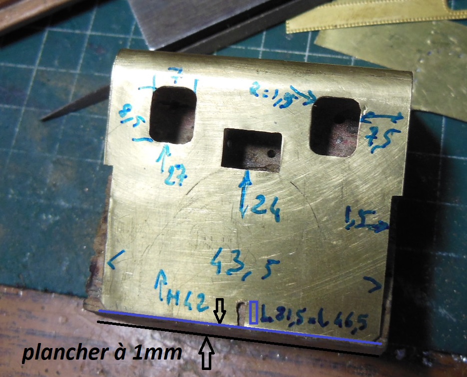

Pour conserver l'homogénéité du kit la nouvelle cabine est taillée dans du laiton, D'abord les côtés, le trou de 8mm est percé d'abord au centre à 1.2mm, puis avec une mèche à bois de 8mm en bon état sur la perceuse à colonne à basse vitesse ( le copeau est sur la photo).
puis la face frontale
et après pose des hublots, cornières, et rives, pose à faux frais pour la photo. En arrière plan l'établi toujours très bien rangé :gratte:
Bonne journée à tous,

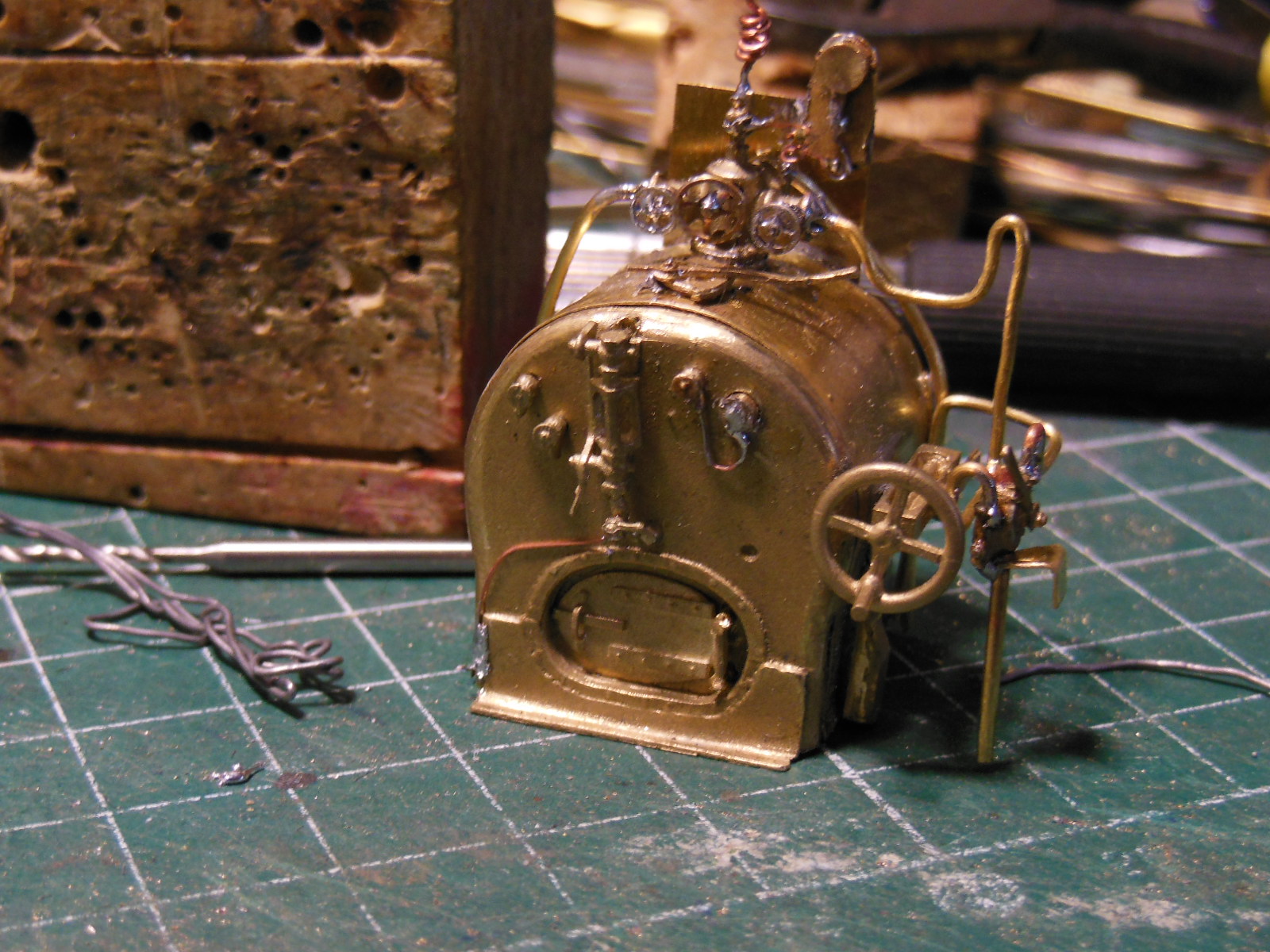

La suite, avec la pose des accessoires sur la caisse...
