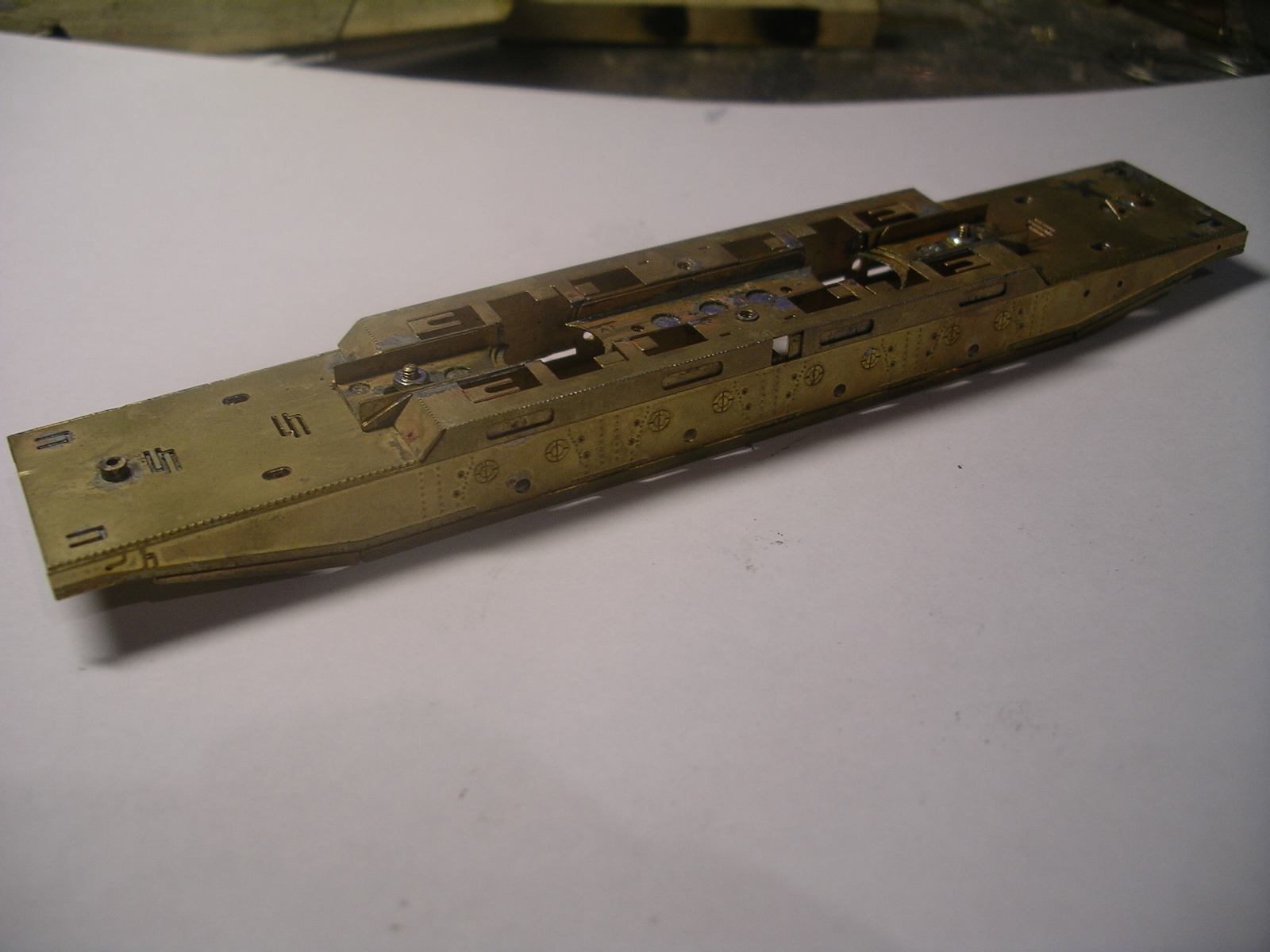

Alors pour continuer sur le châssis on attaque la soudure des flancs via les tit trou prévu pour, juste faire attention que les trous sont bien en face et surtout que la petite bande en bas du châssis ne soit pas gênée pour la pliure qui à lieu après. Ensuite pliage et mis en position des renforts et des lamelles de blocage.
alors là si y 'a quelqu'un qui a réussi a mettre les lamelles de blocage et les renforts tout en ayant un coulissement idéal ( comme dans la notice ) lui tire mon chapeau :cool: parce que franchement sa coulisse pas et sa rentre pas même en force :evil: ( heureusement y'a la lime). donc aprés un bon limage les lamelles de blocage coulissent très bien ouf.
Une petite photo

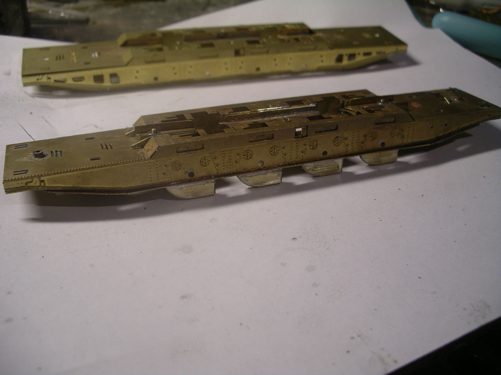

Profité d'avoir quitté le taf de bonne heure pour bosser un tit peu sur le kit après quelques heures ( et apéro :apero: )
le résultat est déjà sympathique.
A noter sur la première image le châssis du fond est celle de la 2D2 Waterman celle en première plan la femme enceinte.

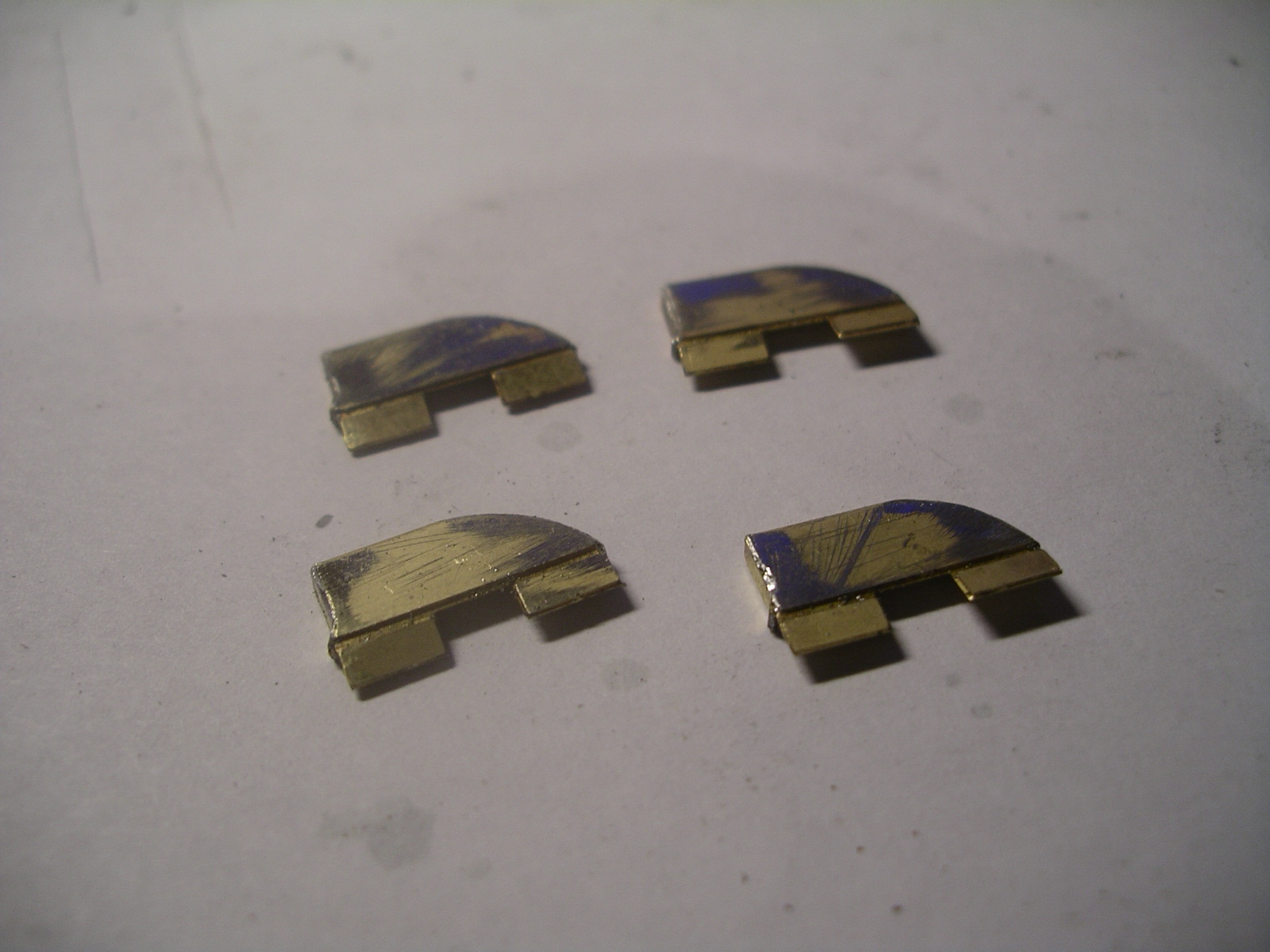

Effectivement, elles sont bien trop grande, mais avant de les souder je les ai réduit pour un meilleur positionnement.
