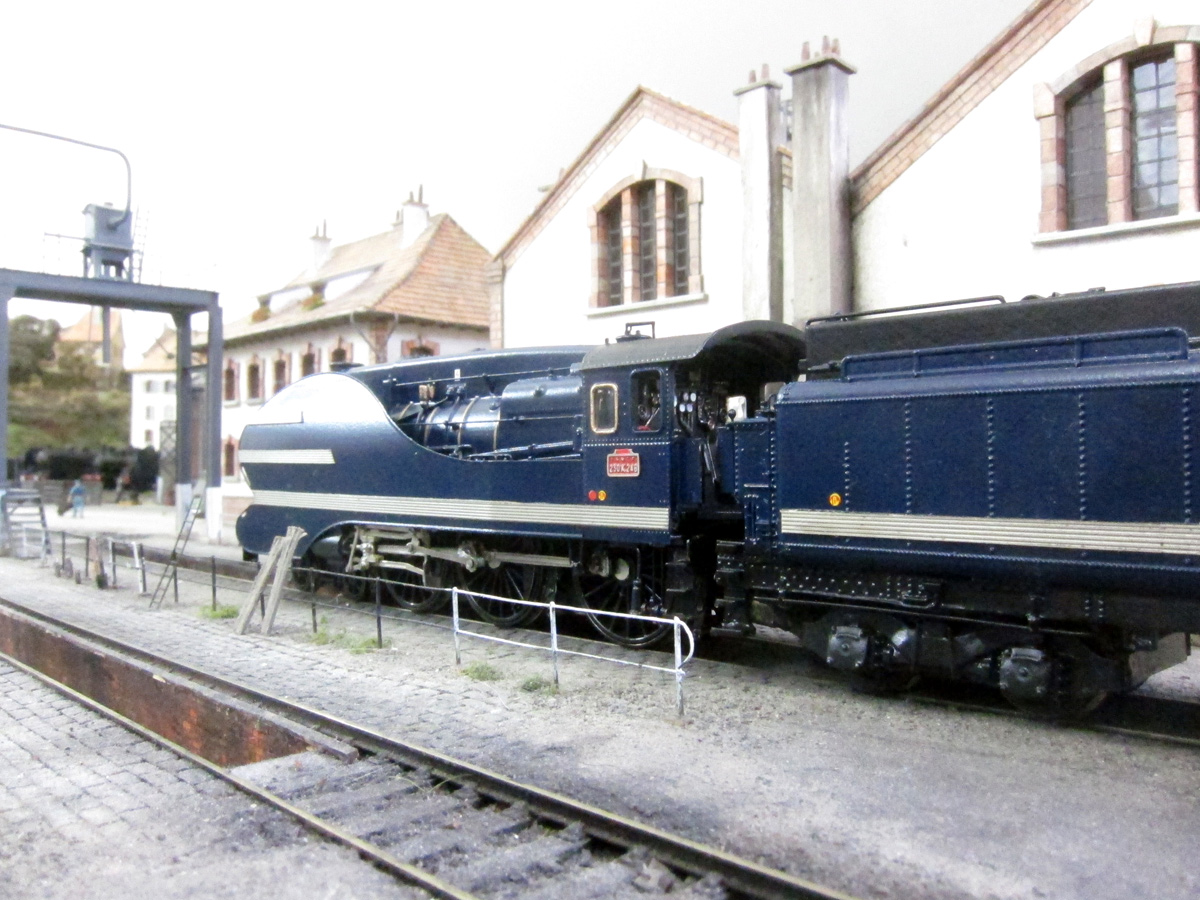

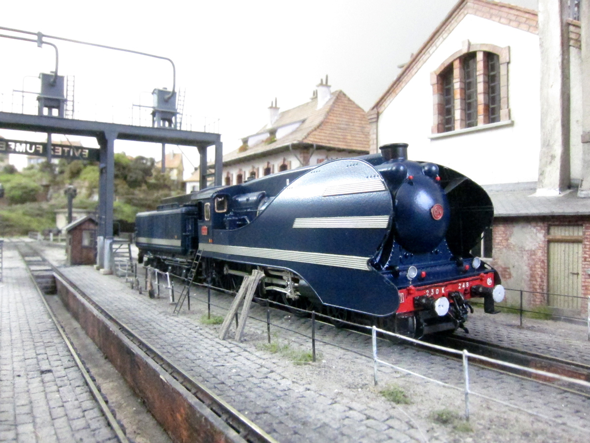

Belle machine. Beau résultat. Tiens quand j'ai monté l'Iprod' sur mon 30R1264, les polarités du moteur étaient inversées d'origine. :?:

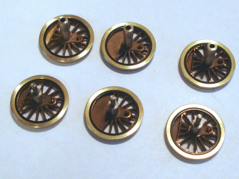

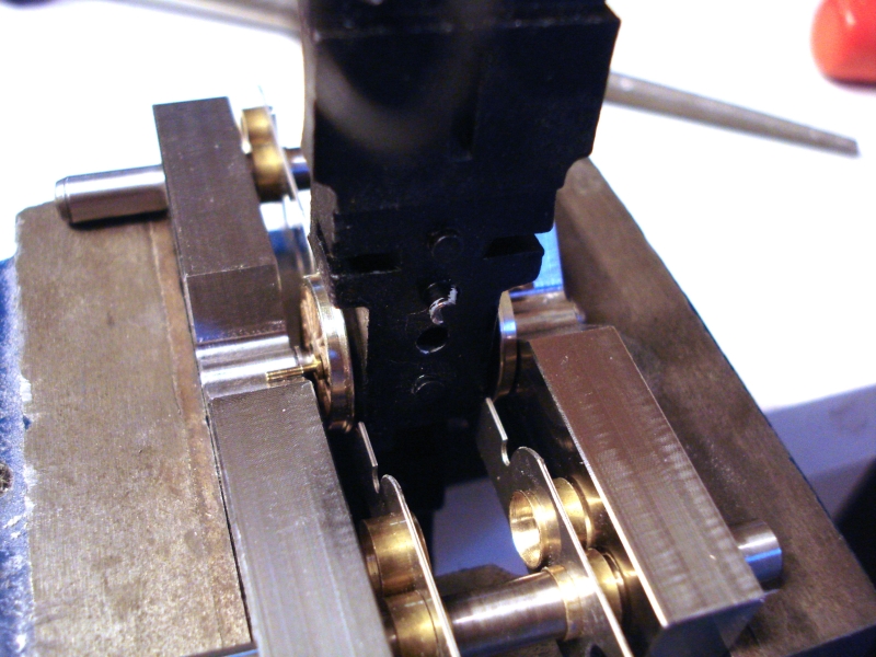

Pour le montage des trains de roues, j'amène une nouveauté avec notre approche Quadra :
et l'outil de calage correspondant :
En rappelant un fait économique : si nos productions de roues avaient un but lucratif, elles n'existeraient déjà plus depuis longtemps.

Il n'y a pas à dire. La 230K est une réussite. Bravo l'artiste. ;)
