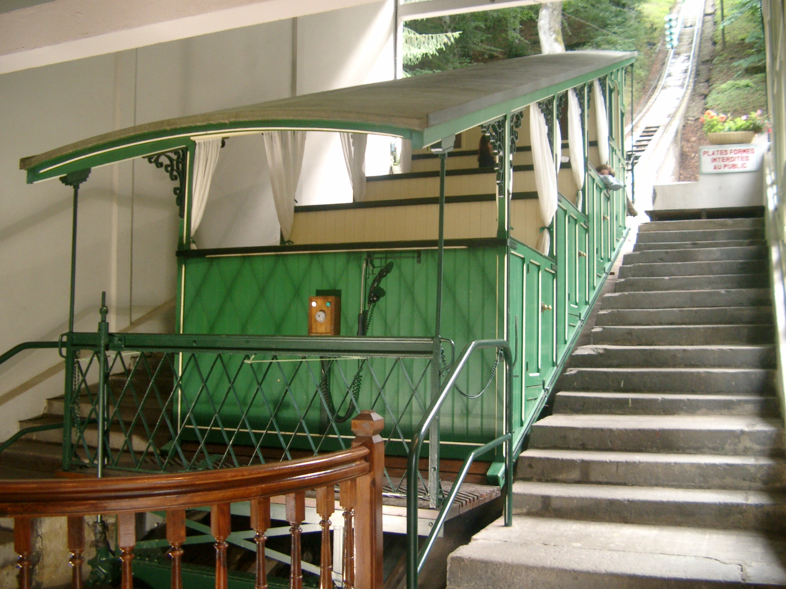

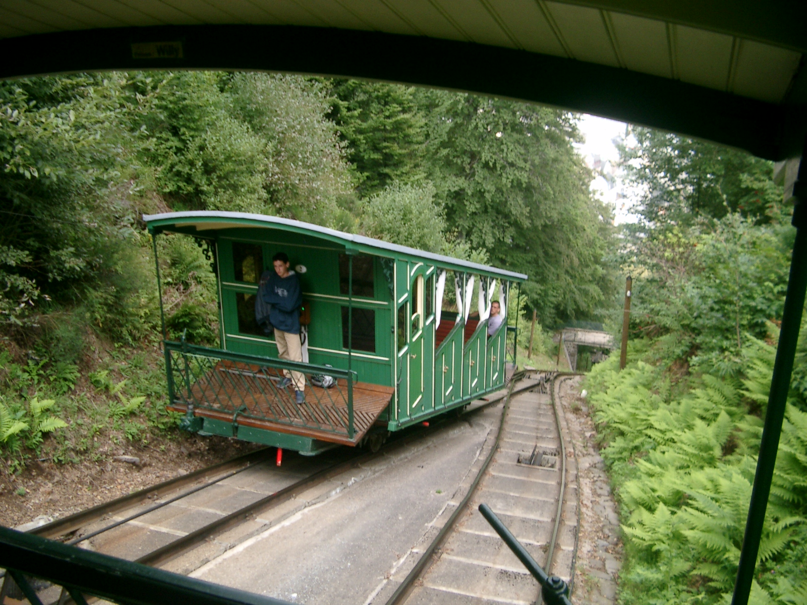

aux dernières nouvelles (2004 pour moi) les cabines n'étaient pas éclairées ... mais cela doit être joli l'éclairage nocturne de ces voitures sur un réseau ou module :mrgreen:
cabine vue du haut
cabine vue du bas
