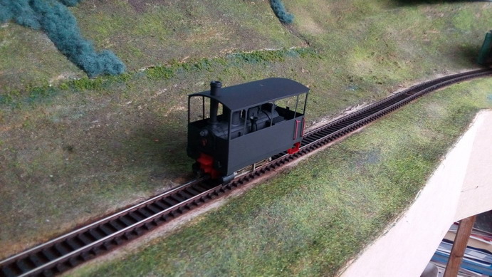

Hello une photo de la loco terminée ce sera mon dernier modèle en Oe,je retourne au Ho

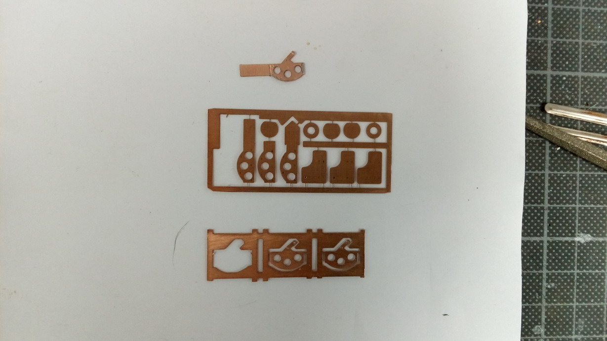

un très beau kit la notice très bien faite,le concepteur a bien bossé

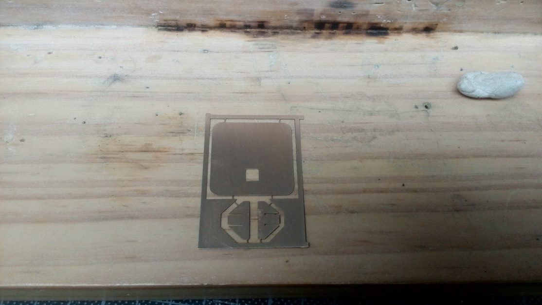

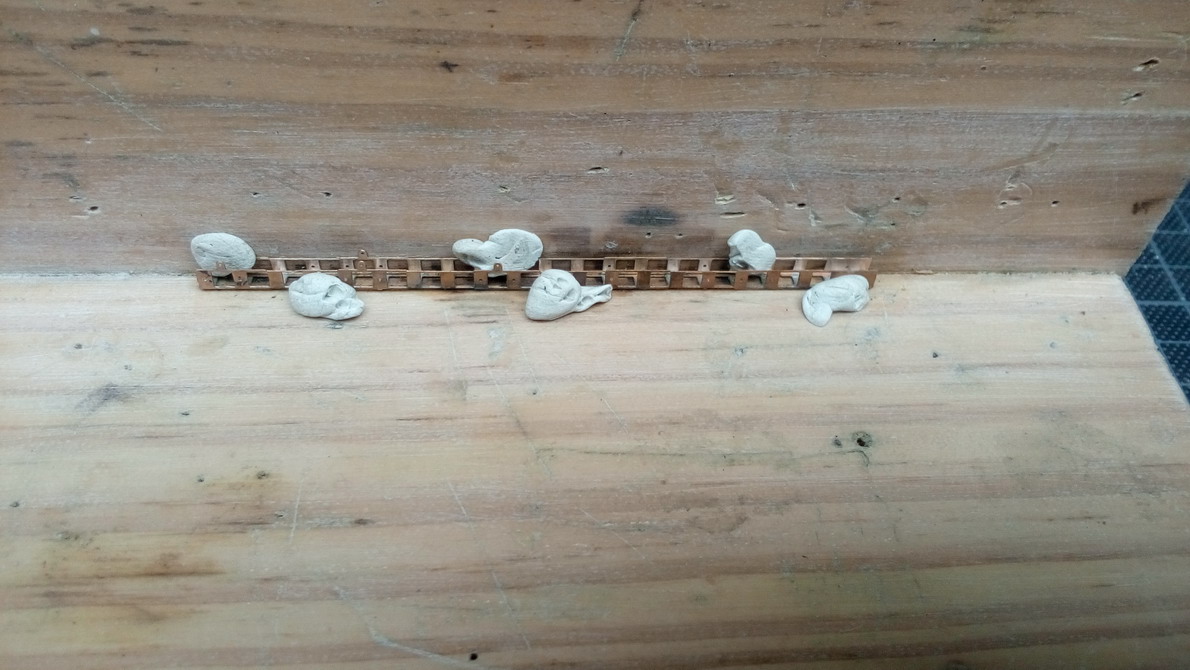

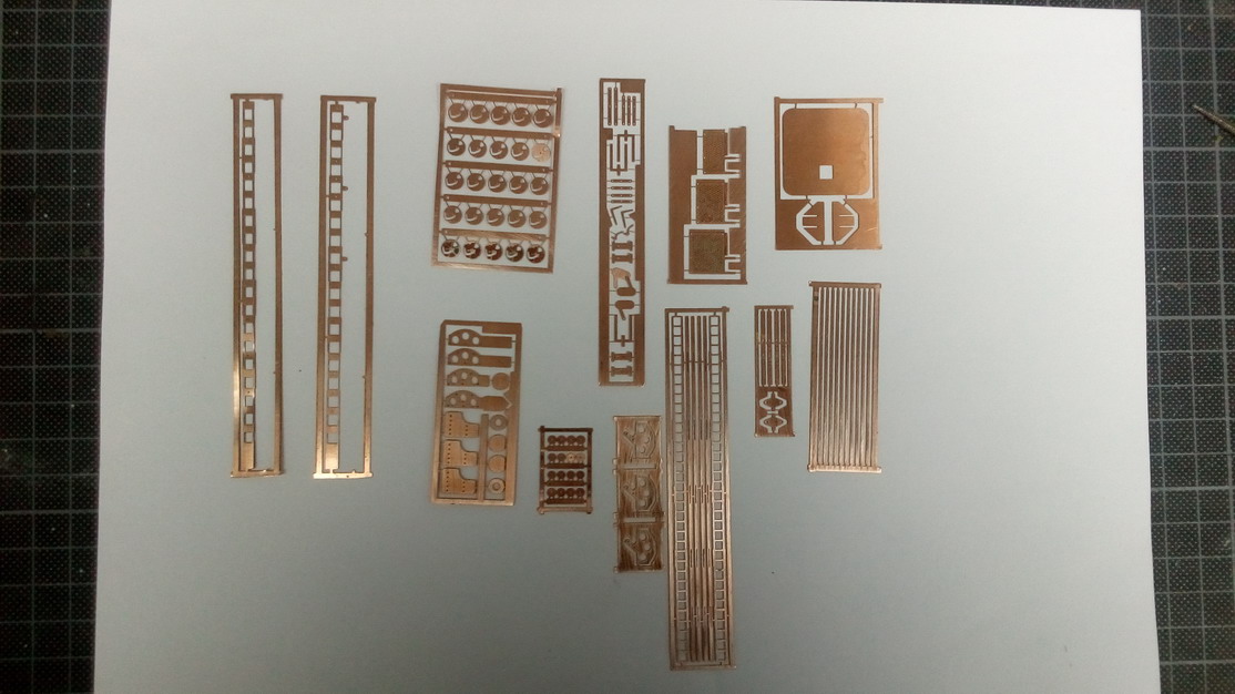

Voilà c'est un Carmina....rassembler les outils et au boulot,disons que je l'ai terminé et livré mais je voudrais vous faire profiter de l'évolution de la construction....comme à la télé en plusieurs épisodes :gne:
allez je commence
le kit

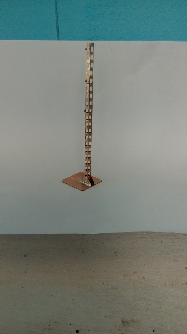

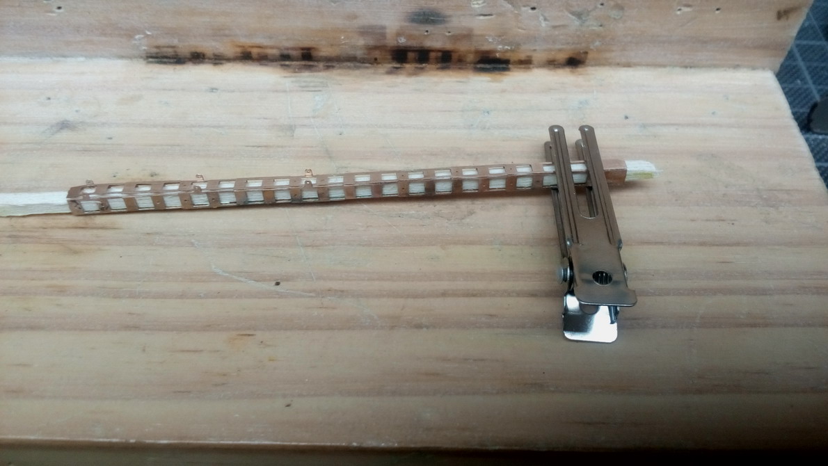

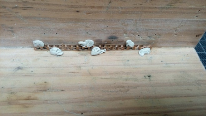

premières soudures, remarquez la méthode pour fixer mes pièces avec ceci
A SUIVRE
Arthur :)

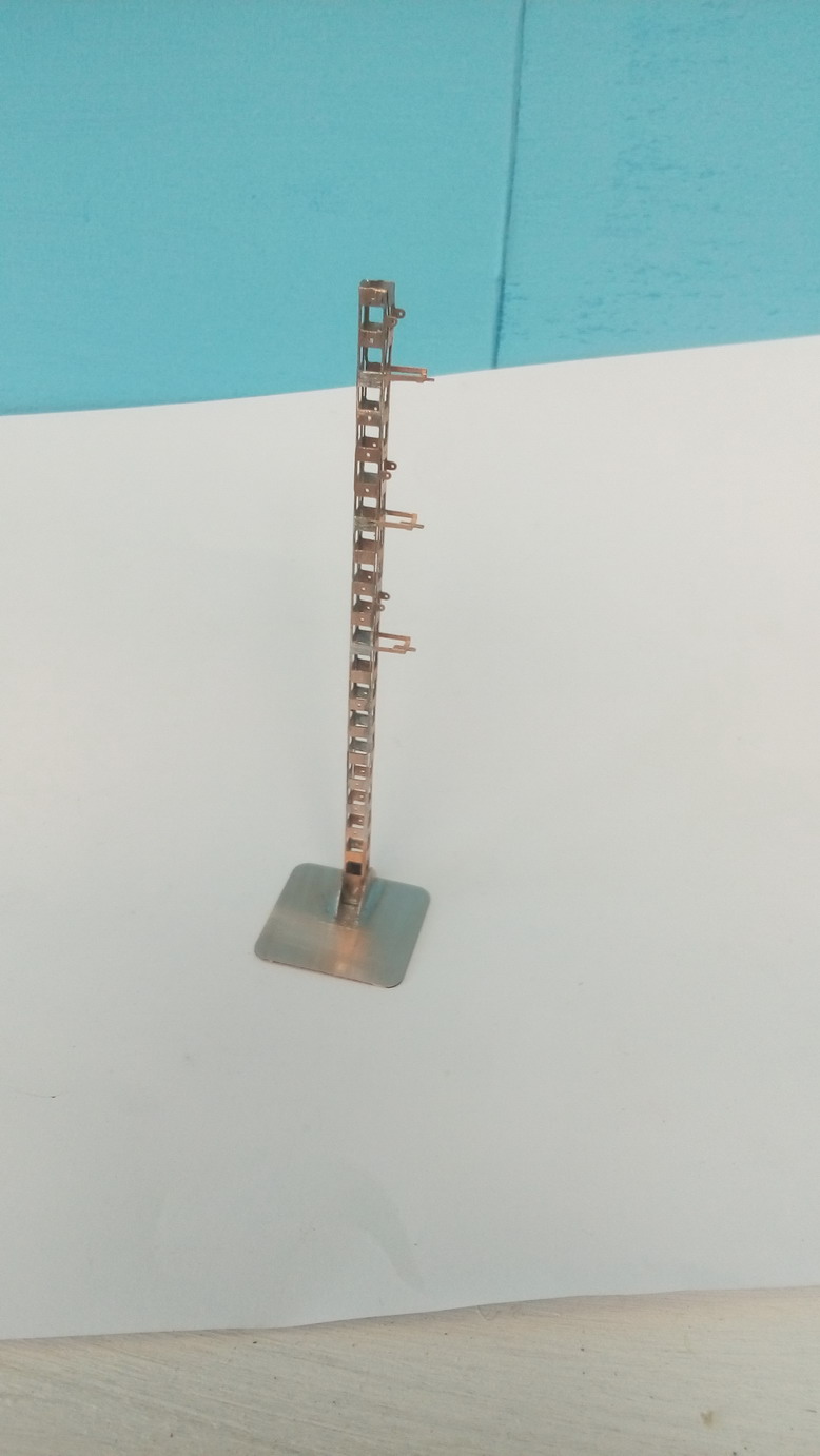

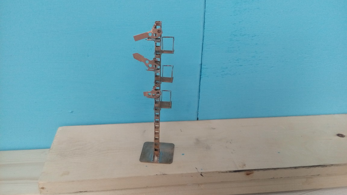

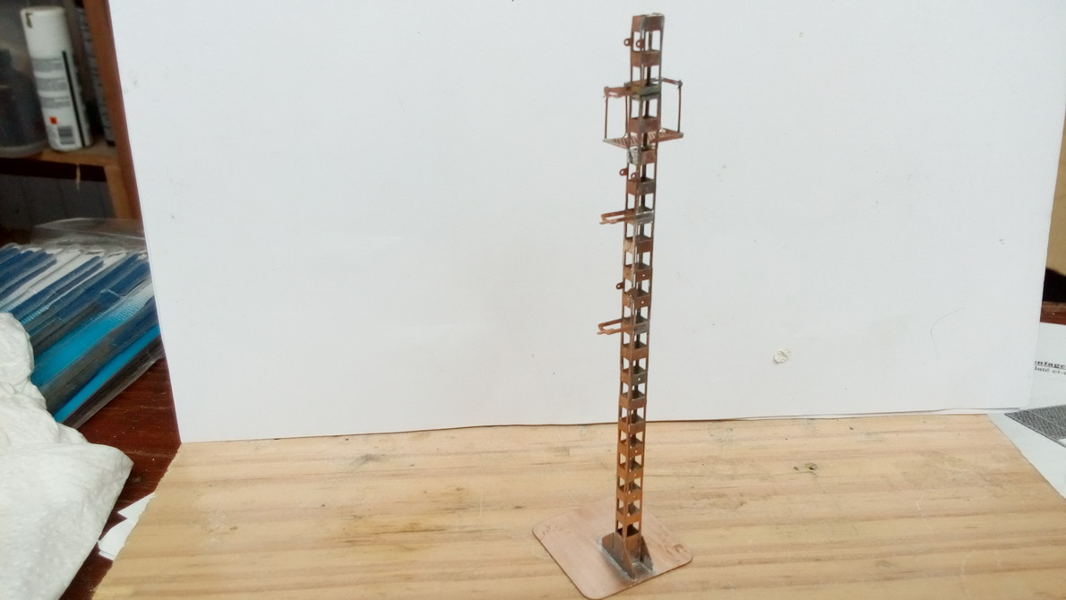

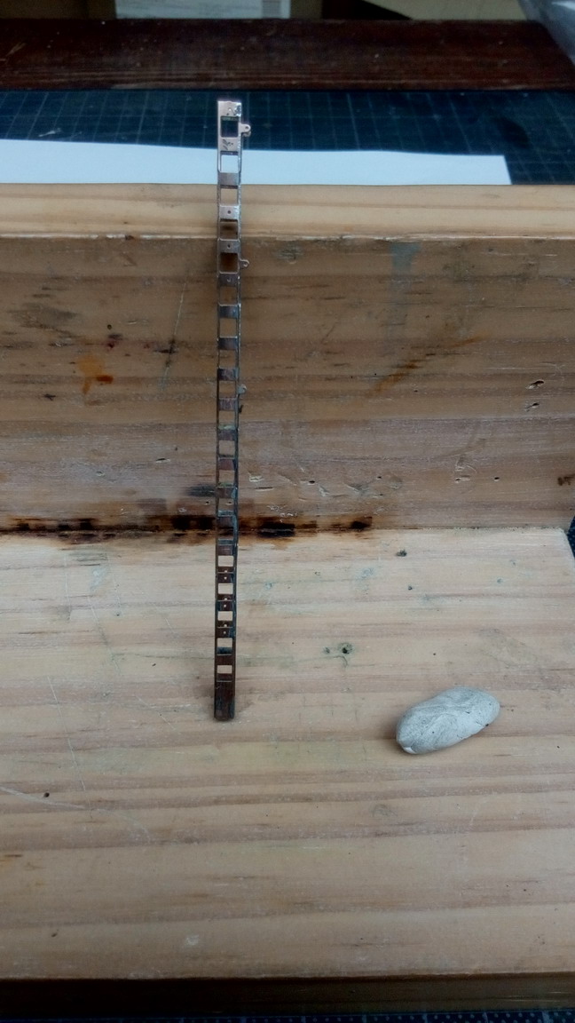

Hello je continue avec quelques soudures...le mat :o
bonne vision
Arthur
le support du mat et montage
jusqu'içi pas compliqué faut être précis :gne: de la chaleur,du flux et de la bonne soudure,c'est ma recette
A suivre

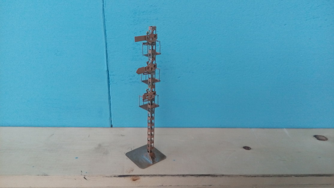

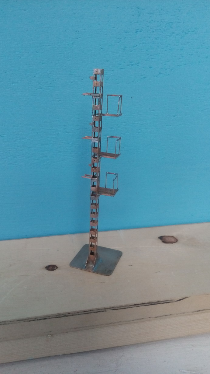

Hello la suite de la construction avec le montage des plates formes et des supports
le kit prévoit des découpes de fil laiton et soudure sur des plats à former,.....un petit moment de solitude
quelques soudures plus tard :gne:
A suivre
Arthur :)

Hello je continue le montage avec les palettes .......petit mais précis
Arthur
A suivre

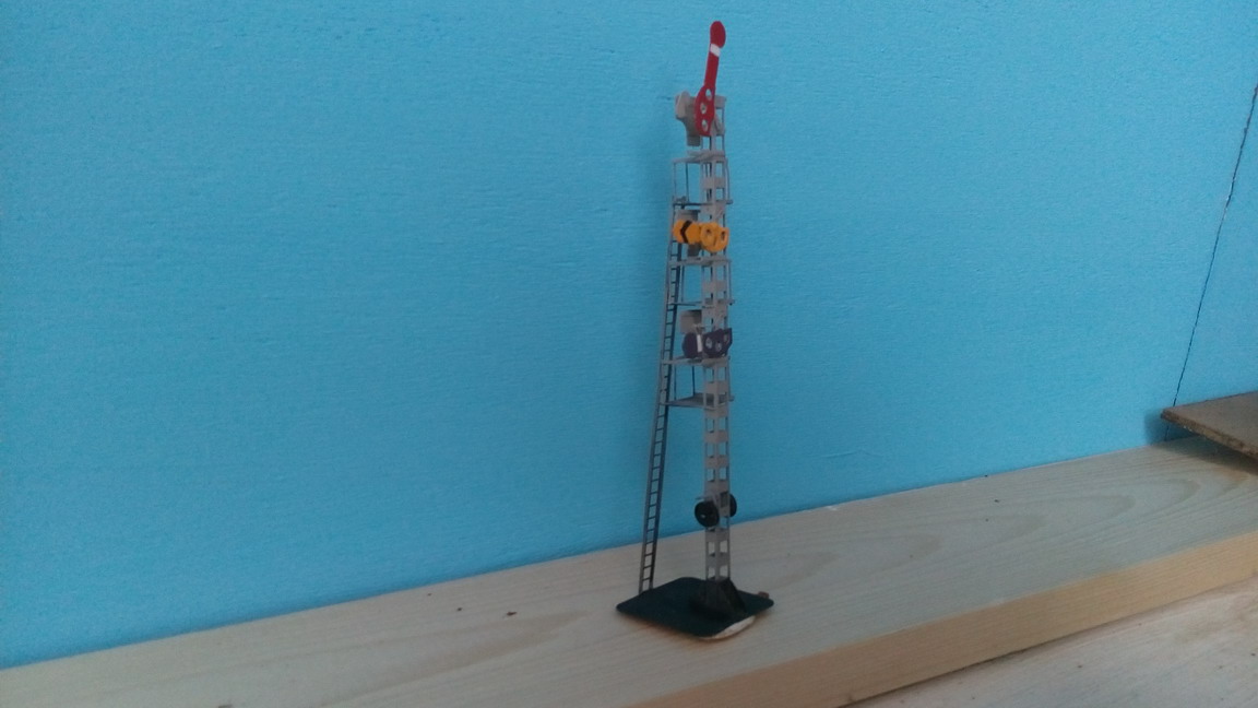

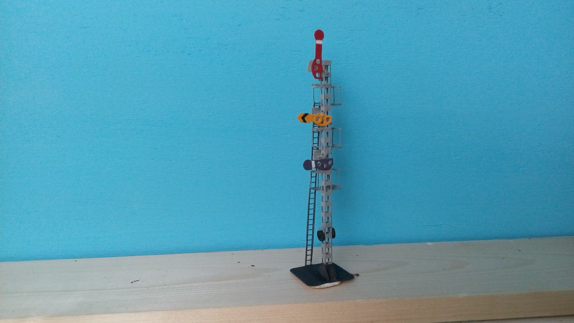

BJ,et bien voilà la construction arrive à son terme.....après un bon dégraissage dans l'acide,l'ami Badger s'est mis au boulot,couche d'apprêt phosphatant,ensuite deux fines couches de gris clair,peinture des palettes au pinceau....collage de l'échelle et prêt à être installé sur le réseau.....de mon voisin victor :siffle:
Allez c'est à votre tour... :diable:
Bonne vision
Arthur ;)

C'est bien. La palette d'en bas, c'est bien du violet? Est-ce la même fonction que la carré violet français?
Re: la laitonite???
29 Juin 2017, 15:10
Rockandrail a écrit:C'est bien. La palette d'en bas, c'est bien du violet? Est-ce la même fonction que la carré violet français?
OUI : manoeuvre et refoulement ;)
