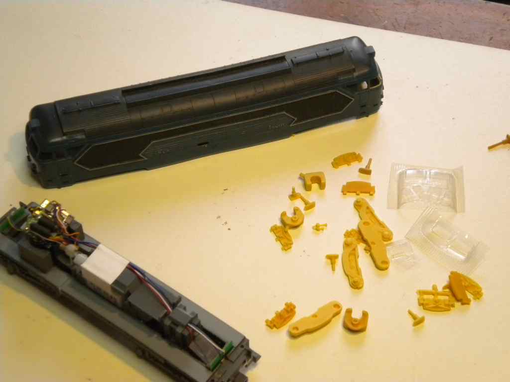

Messagepar mmaintigne
19 Mar 2012, 15:43
Voici l'état de l'art, à 14 h 42............
Cordialement,
Marc Maintigneux

mmaintigne a écrit:Voici l'état de l'art, à 14 h 42............
J'ai une impression de déjà-vu :mrgreen: ! Tu as choisi un châssis de 63000 finalement. Les châssis Piko sont trés bien pour les bidouillages car les promos offrent des locos pas chères. Avec 1 loco, j'ai pu motoriser 2 Z2 Jouef.
Pour les cardans, l'assymétrie des longueurs des cardans pourrait jouer sur l'équilibrage de l'arbre moteur :?: . Mais à cette échelle... C'est sans risque. Par contre, il faut se méfier de la course d'un long cardan quand le bogie se cabre (surtout en cas de dévers). Il ne faudrait pas qu'il touche le châssis. Avec le 63000, cela devrait aller car le bord supérieur du châssis est bas.
20 Mar 2012, 18:26
Bonjour manette-z, tu es là aussi :D :D
Bon, je ne prétends pas faire aussi bien que toi, c'est trop dur.
Le chassis est coupé, la rallonge est posée, ne manque plus que l'autre extrèmité. Par contre, c'est vrai que le chassis est mince, ma rallonge sera vissée, car j'ai peur sinon de la tortion, où même de la casse..
Le cardan est rallongé, ne manque plus qu'un support pour qu'il reste bien dans l'axe.
Sympa ce chassis, avec la promo j'ai payé la machine 69 euros +9 de port, c'était une en voyage exprès, car un copain du club en avait acheté une avec défaut de moulage sur le grand capot, j'ai donc pu lui donner la caisse...
Tout le monde est content.
En tous cas, j'ai toujours ton fil abonné... :siffle: :siffle:
