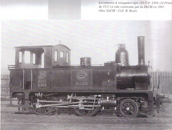

Le modèle dont je dispose représente une locomotive d'origine SACM dotée de caisses à eau courtes.
La même que celle-ci (cliché SACM, collection B. Rozé) :

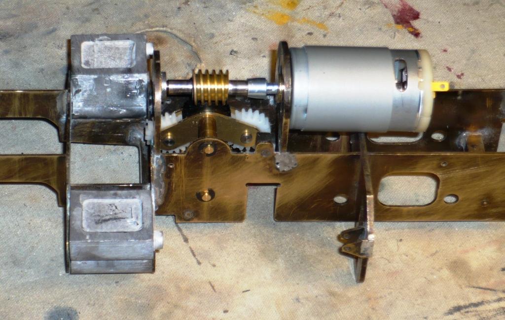

Le modèle ACO propose un châssis en laiton massif dont les principaux composants sont déjà montés par le constructeur puisque la notice est muette à leur sujet.
Après sévère nettoyage et brossage pour faire disparaitre toute trace de verre de gris et faciliter l'accroche ultérieure de la peinture, j'ai commencé par le montage du réducteur et du moteur.
Le système est très astucieux puisqu'il fait porter la transmission sur l'un ou l'autre des pignons blancs, selon le sens de marche, en réservant entre les deux un espace permettant le débrayage du moteur et, donc, la circulation en véhicule de la locomotive. Le modèle étant très lourd (5 ou 6 kg), cela permettra son déplacement manuel tout en le maintenant sur la voie. Et un bon point, un !
Il faut bien entendu que le balancier supportant les pignons ne soit pas bloqué entre les longerons. Il faudra y veiller, notamment en ne peignant pas cet ensemble et son espace de débattement qui sera huilé.

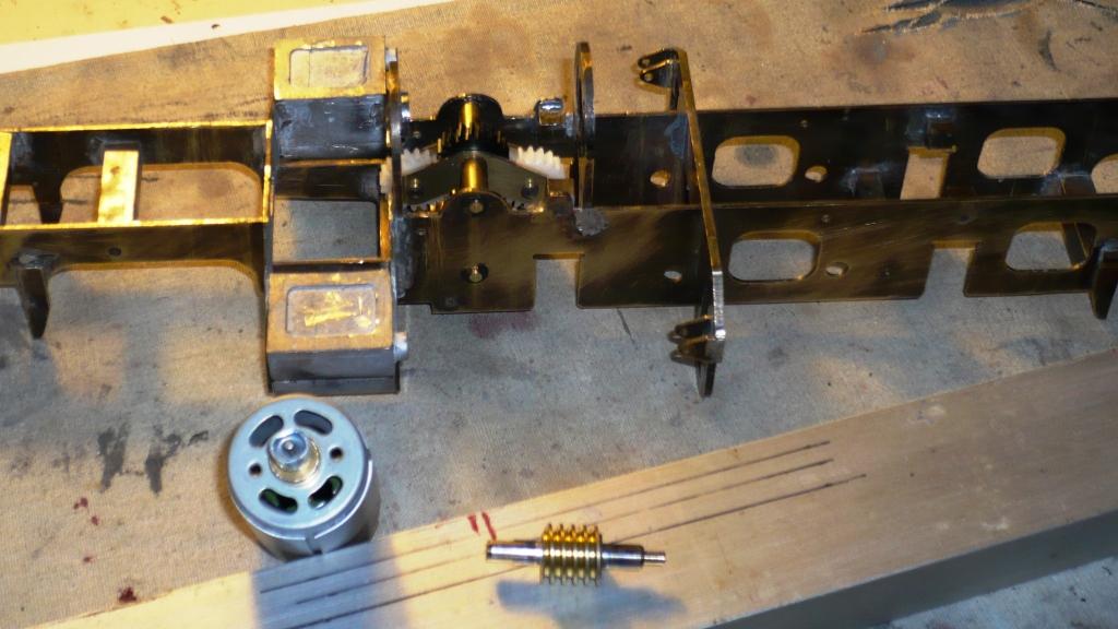

Un premier problème de montage surgit cependant assez vite : En effet, la notice indique qu'il faut souder la vis sans fin sur son axe, puis souder cet axe sur l'axe du moteur. Si on opère ainsi, le moteur ne pourra plus être retiré car la vis sans fin ne passe pas dans l’œil du support moteur.
J'ai bien pensé tarauder l'axe de la vis sans fin et y insérer une vis sans tête de blocage, mais il y a trop de jeu entre ces deux axes et la vis de blocage accentuerait le phénomène d'ovalisation de la rotation de l'axe avec toutes les conséquences nuisibles sur le pignon plastique noir.
Une fois de plus ma boite à fourbi m'a fourni l'astuce : une pièce d'arrêt de gaine de frein de vélo !
Le petit côté coulisse "gras" sur l'axe moteur. Il est donc légèrement écrasé à la tenaille étau avant d'être entré en force sur cet axe jusqu'à 1 ou 2/10° du fond.
Puis le grand côté est à son tour ovalisé à la tenaille étau et l'axe de la vis sans fin est meulé afin de pouvoir entrer dans cette pièce :
L'ensemble s'emmanche correctement en place :
Le moteur est désormais démontable et pourra être changé si besoin.

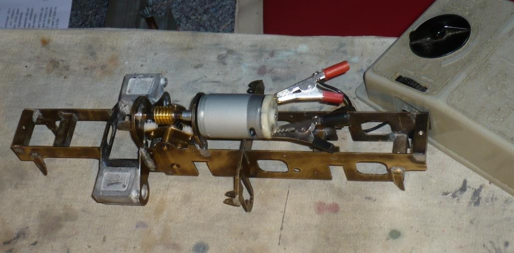

Testée avec mon vieux "Disjoncta" Jouef (12 volts), l'ensemble qui doit fonctionner en 24 volts tourne, et dans les deux sens de marche, dés que le contact est mis :

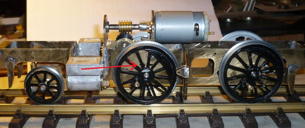

Retourné avec l'essieu moteur en place, l'ensemble fonctionne toujours parfaitement.
J'ai recherché la position idéale du moteur, au quart de poil, pour que la puissance reste maximale dans le silence le plus complet et sans le moindre à-coup.
J'ai quand même une confiance limitée dans les circlips de fixation des deux axes qui supportent les pignons et sont parfois en rotation. :gne:
On verra plus tard.

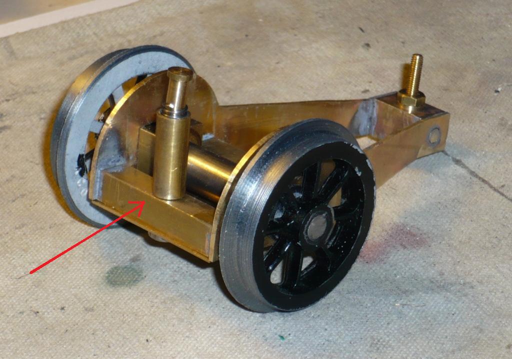

J'ai réalisé le bissel avant en premier lieu. Ce n'est pas l'ordre de la notice mais je voulais mesurer l'entraxe entre le bissel et le premier essieu moteur : 9 cm.
Il en faut 10 pour la 120 T Batignolles du POC.
Ce modèle SACM ne sera donc pas "détourné" ...
Petit souci : il manque la vis longue permettant de fixer le bissel au châssis. Les miennes ne prennent pas dans le pas de vis des entretoises et je dois donc remplacer cette vis absente par une vis ET un écrou.
La suspension du bissel se fait par un piston monté sur un ressort. Il faut d'abord "forcer" le ressort pour y entrer le piston. C'est chose aisée si on peut forçer ce ressort sur l'un des becs d'une pince à becs ronds.
La notice indique de souder le piston de la suspension sur l'entretoise du bissel. Mais cette entretoise est percée de part en part et la vis de fixation du dessous de bissel n'utilise que la moitié environ du filetage. j'ai donc vissé la cuvette du ressort sur l'entretoise du bissel en coupant ma vis à bonne longueur (flèche).
Surtout ne pas souder le piston sur l'entretoise du châssis car alors le bissel ne pourrait plus se débattre vers la gauche ou la droite :gne: :
Puis j'ai monté le bissel en place pour vérifier la puissance de sa suspension :
On voit bien que l'essieu moteur de tête ne rentre pas complètement dans son logement (flèche). Cependant, il ne touche pas non plus le fond du carter moteur qui le bloquerait environ 3 mm plus bas.
Dans ces conditions, la suspension du bissel est assez puissante comme cela et il est inutile de rajouter une pièce d'épaisseur dans le fond de la cuvette de son ressort. :siffle:
