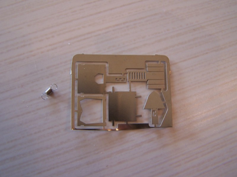

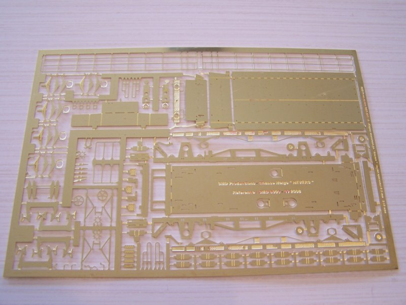

Une seule plaque de photo-découpe, de très bonne facture comme toujours chez SMD:

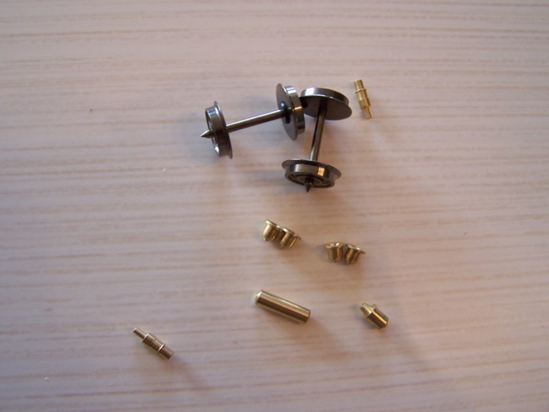

Les éléments en laiton décolleté et les essieux Luck :

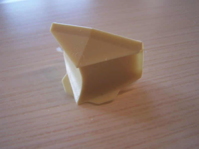

L'étrave en résine (j'aime pas ça :mur: ) mais ici peu d'ébavurage à faire, ça va limiter la prise de tête :

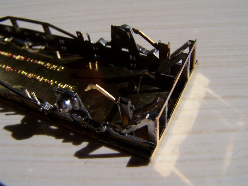

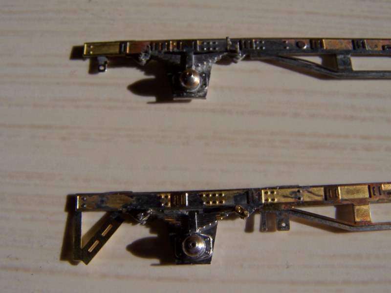

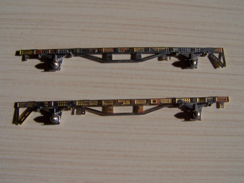

Les longerons de châssis, équipés des suspensions et des boites d'essieux (qui servent de palier) :

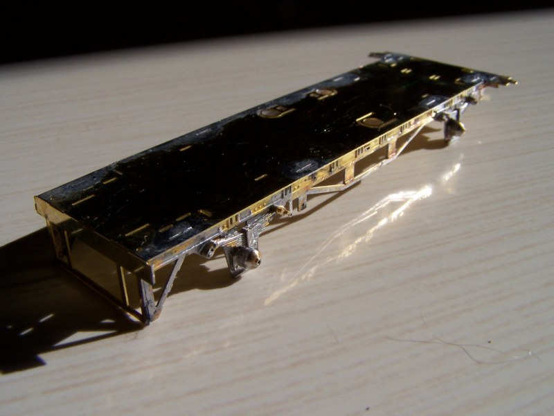

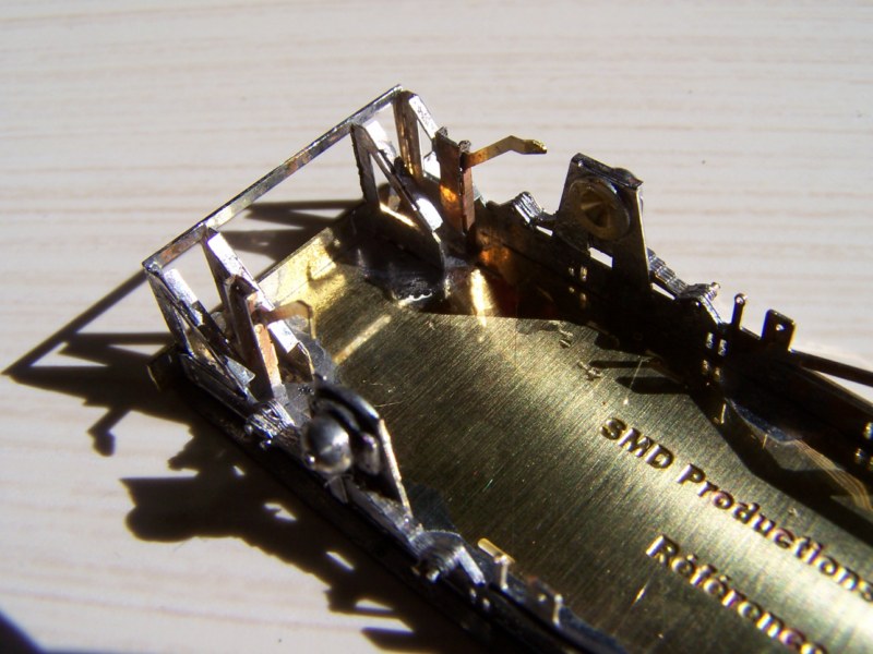

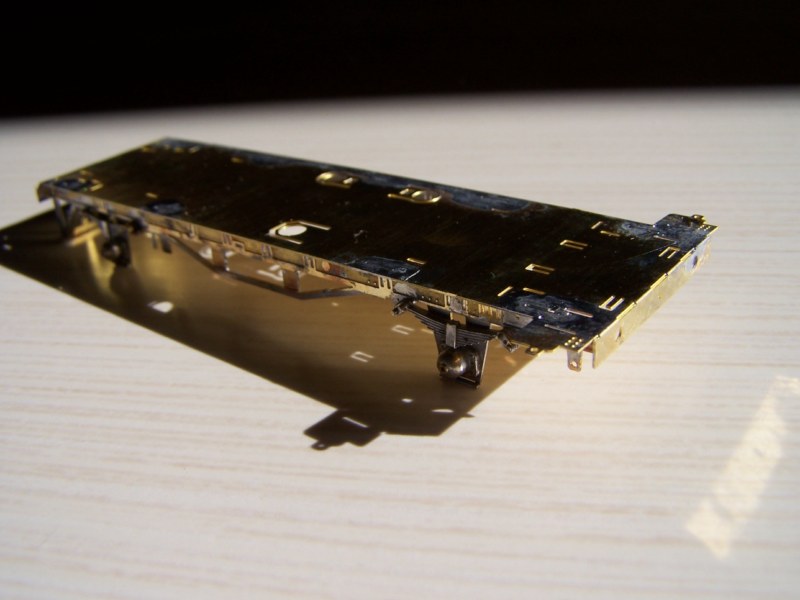

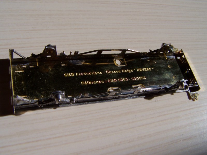

Le châssis qu'on commence à équiper de ces accessoires:
Bizzarement je ne conseillerai pas trop ce kit à un grand débutant. Il y a beaucoup de pliage à faire à 90° et il faut être précis pour que ça ressemble à quelque chose. Et la conception du kit fait que certaines pièces sont un peu pénibles à mettre en place :mur: . Un tenon de plus n'aurait pas mangé de pain et aurait grandement facilité le travail du monteur :siffle:

Vu la forme alambiquée du machin, la résine est idéale pour une pièce comme ton etrave. Bonjour les pliages et le nombre de cordons pour arriver au même resultat avec du laiton. Et objectivement pour rien en plus. :mur:
La Mouette
Re: Chasse-neige de type Nevers, kit laiton SMD
Messagepar _Chris_
27 Sep 2009, 12:53
C'est clair que c'est le meilleur choix technique. N'empèche que j'aime pas travailler ce materiau :H2:

L'eternel débat ! Marrant, moi en fait j'aime bien tous les materiaux, enfin j'ai aujourd'hui une preference pour le laiton mais la resine, surtout quand elle est de qualité (je sais que vous etes peu à connaitre les productions de Cyril mais ça vaut le coup d'oeil :bave: ) est vraiment un chouette materiau. :yin
