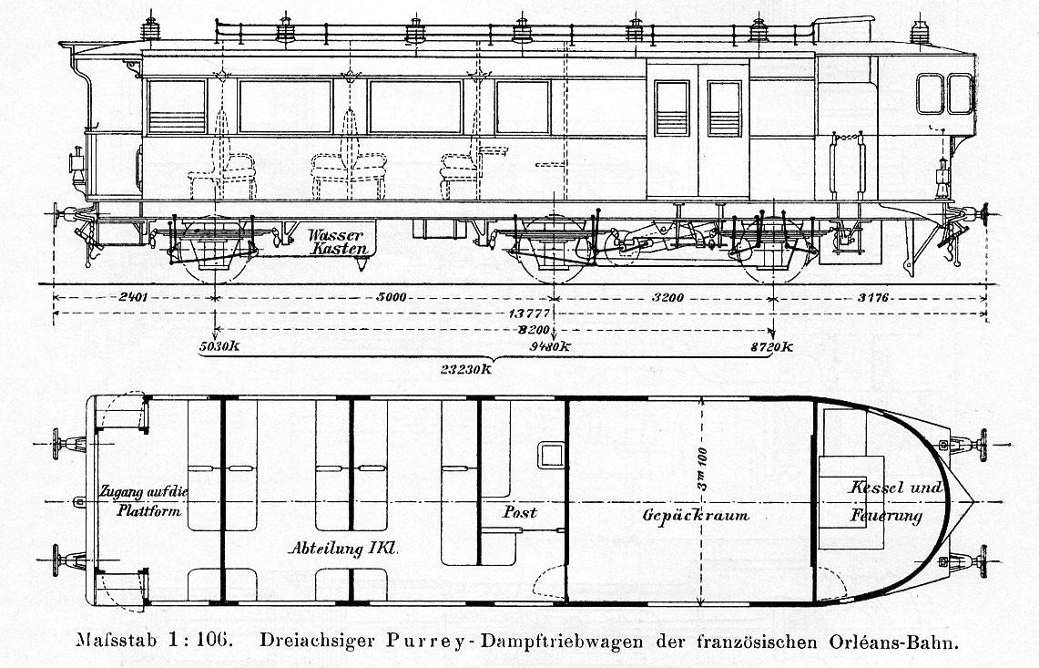

Dans une brochure allemande de 1907, j'ai trouvé cette Purrey du PO :
Un peu compliqué pour le châssis!

tyrphon a écrit:Dans une brochure allemande de 1907, j'ai trouvé cette Purrey du PO :
Merci pour le plan.
C'est assez intéressant de voir que toutes ces machines sont différentes malgré un certain nombre de point communs. Celle-ci a trois essieux. Il doit y en avoir deux moteurs, à transmission par chaines (?).
Est-ce que mettre un essieu moteur presque au milieu est judicieux ?
La part fret est plus importante et en plus il y a un compartiment postal et un compartiment ouvert vers l’arrière.
Le problème c’est qu’avec juste des plans, c’est difficile de se faire une idée. Les photos apportent un plus.
RichesHeures
Messages: 297
Enregistré le: 05 Mai 2016, 14:57
Re: Automotrice à vapeur Purrey
Messagepar tyrphon
23 Fév 2018, 12:06
Je pense que le 3e essieu est surtout dû à la longueur du châssis.

Messagepar RichesHeures
23 Fév 2018, 13:04
tyrphon a écrit:Je pense que le 3e essieu est surtout dû à la longueur du châssis.
Il ne fait que 1 m de plus que le modèle à deux essieux. Ou alors la charge utile est supérieure ? Le compartiment fret a l'air plus grand.

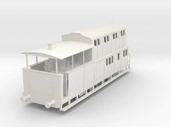

"Rue d'Etropal", qui ne se préoccupe pas trop d'exactitude, vient de pondre ça chez Shapeways:
Le seul document que je connaisse est dans le "Vilain" sur l'Ouest et l'Etat:
Je ne crois pas trop à la courbe du toit, ni à la disposition de la porte du fourgon, mais de toutes façons ce sympathique Britannique n'a pas tes scrupules! :D
