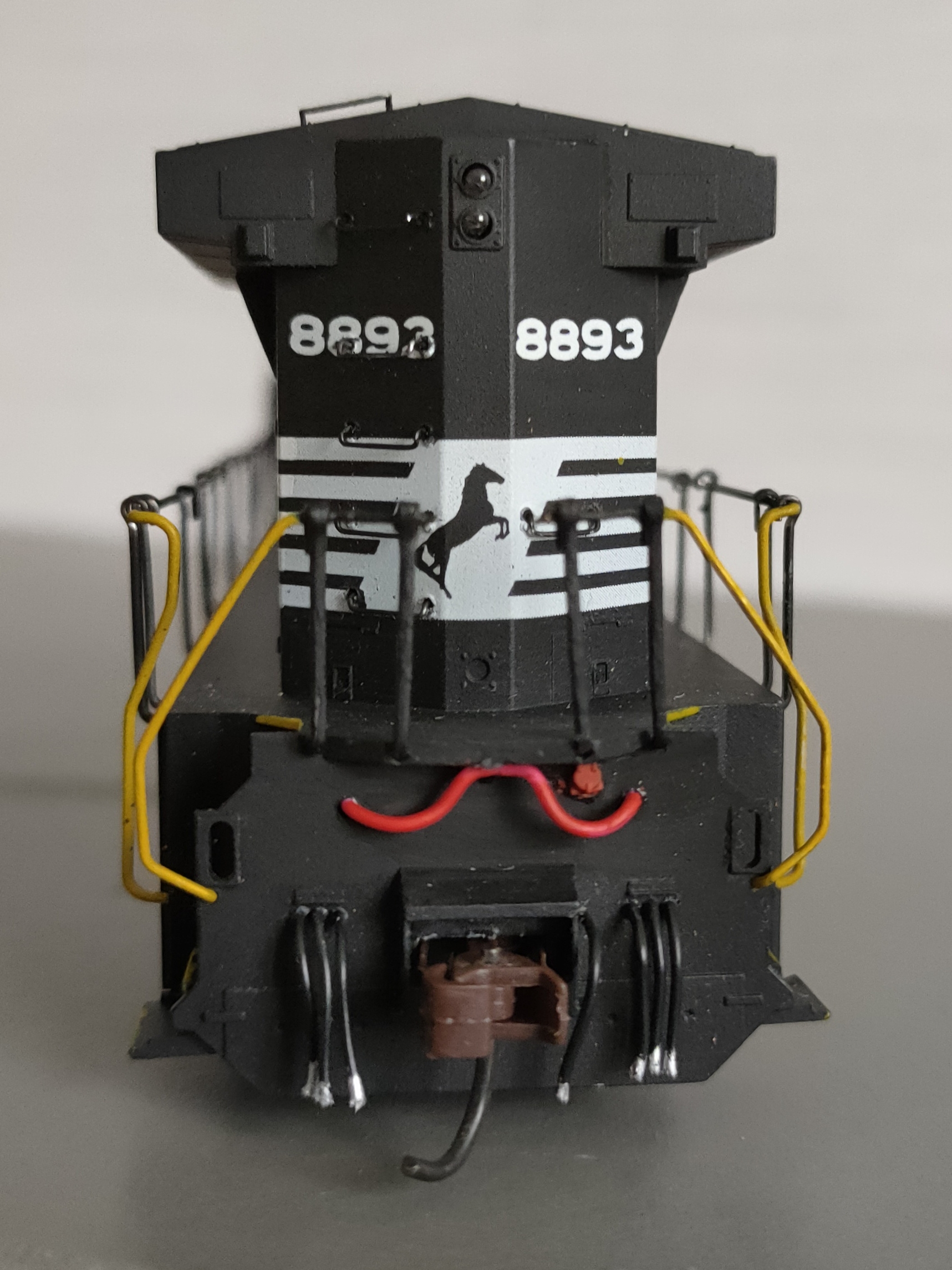

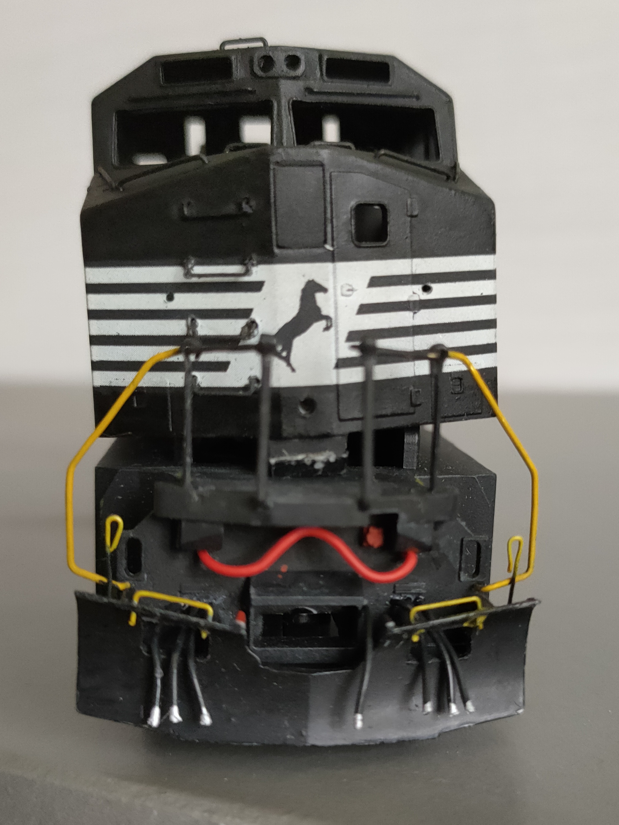

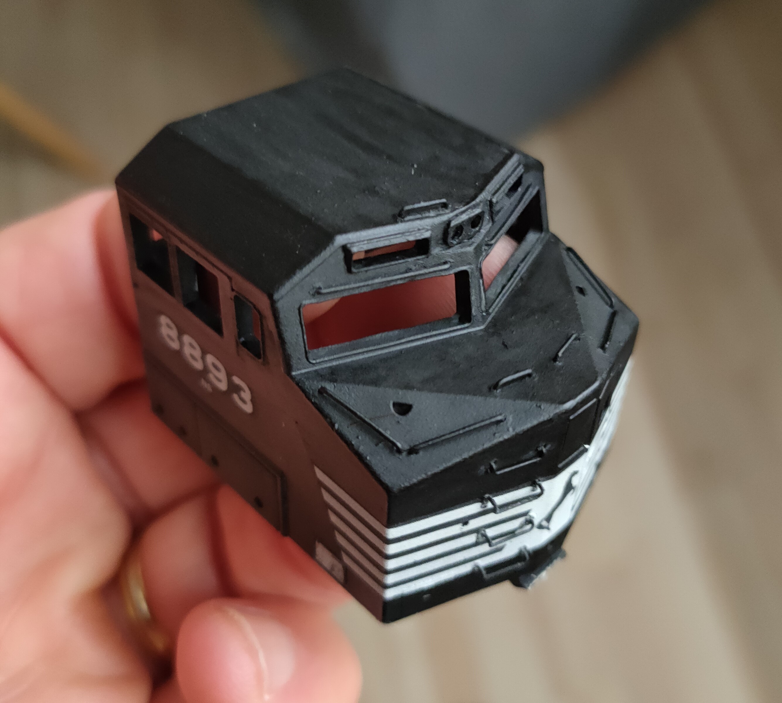

Bonjour, après quelques déboires, deux décodeurs HS et du vernis satin humbrol appliqué à l'aérographe sur la cabine qui a laissé des traces blanchâtres sur le noir et rendu moins blanc le blanc d'origine, voici où j'en suis du detaillage de l'avant et de l'arrière.
Je viens de repeindre à la main en noir semi-gloss la cabine pour lui redonner un peu de clarté et se rapprocher de la teinte du reste de la loco. Pour le blanc tant pis.
Je ne pourrai pas avancer beaucoup plus avant mon départ en vacances.
Bon weekend. Yves

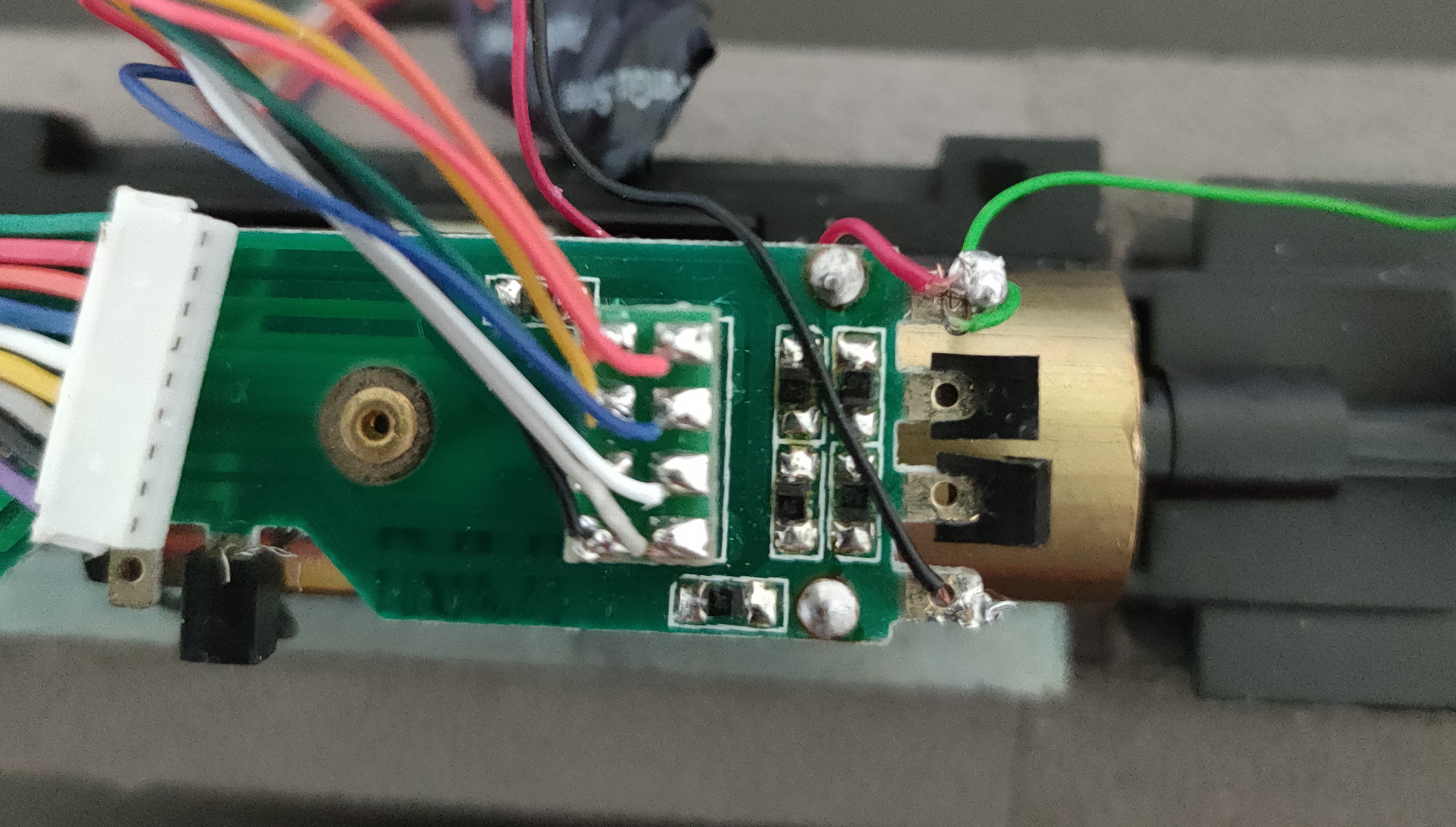

Bonjour, qu'est ce qui s'est passé avec les décodeurs ? Sinon, tu peux passer avec des Kadee n°58 plus fin et leur couper la queue. C'est plus sympathique.

erreurs de manip. En fait je ne parvenais pas à déterminer le voltage des sorties F1 et F2 de la platine Athearn (la première version Digitrax) avec deux connecteurs, 1 9-pin JST et l'autre 8-pin type NE352. C'était tout bête, le décodeur Digitrax DH123P que j'avais installé n'avait que deux fonctions (éclairage classique). Du coup j'ai voulu utiliser la prise 8-pin mais les trous sont trop gros. J'ai voulu souder un autre décodeur (Laisdcc basique) à 4 fonctions et j'ai encore foiré une des soudures ce qui a grillé le Laisdcc). J'avais un second décodeur sur la même machine pour le son, un Digitrax SFX004 et j'ai provoqué un court circruit avec mes bricolages. Du coup c'est la partie mémoire et ampl qui ne fonctionne plus sur celui-ci.
J'ai remis un autre SFX004 pris sur une autre loco, remis le DH123P 9-pin JST et commandé un autre décodeur moteur en 9-pin JST aux US.
Concernant la peinture, je ne sais pas quoi faire pour uniformiser la cabine? Je vais retenter un voile à l'aérographe je pense car ça ne va pas comme c'est.

Voici la platine Athearn avec un décodeur Laisdcc dont la prise nem 8-pin flottait dans les trous de la platine.

Ok, j'ai testé les Digitrax mais je n'aime pas. Je préfère les SoundTraxx en sonore ou les Lenz en muet. Toujours en 8 broches pour ces machines.
