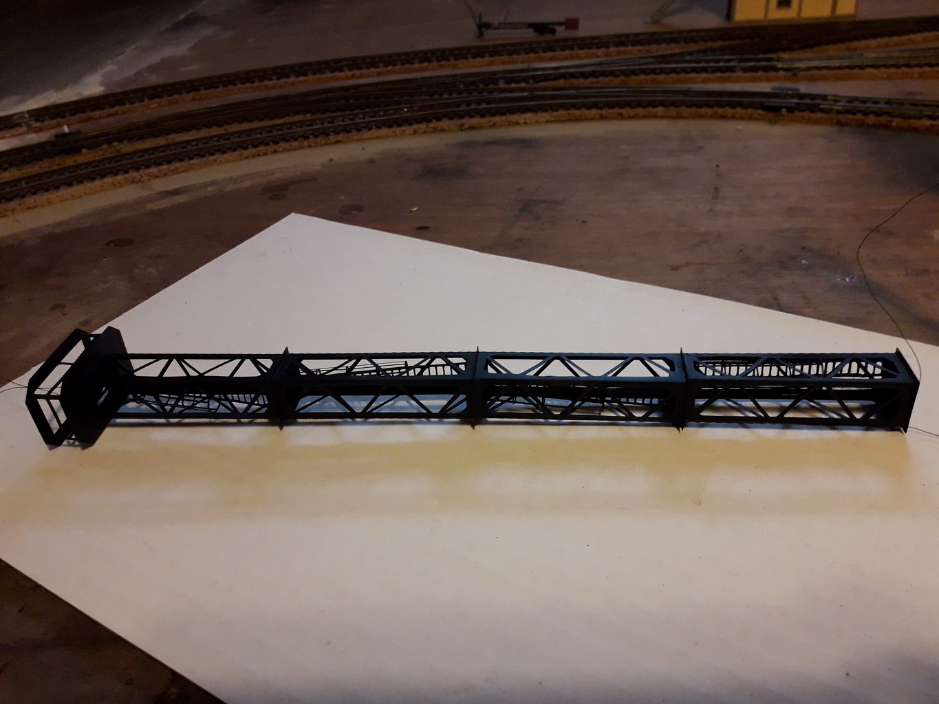

Bonjour à tous, aujourd'hui construction d'un kit de pylône d'éclairage de chez PLM.
En matière plastique très fine mais une fois mis en forme et collé,c'est assez rigide.
Voilà pour là structure du pylône ,l'ensemble est assez rigide et linéaire, j'aurais aimé des entretoises au niveau des paliers de niveau pour permettre un emboîtement de la colonne supérieur plus simple et plus précis.
Prochaine étape collage des casquettes de projecteur sur les led .... Je ne suis pas convaincu du résultat bref on verra le résultat avec le branchement électrique.

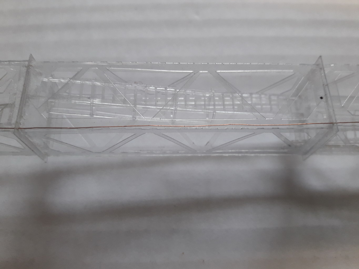

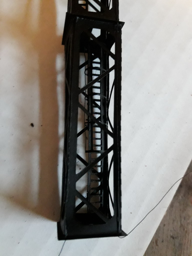

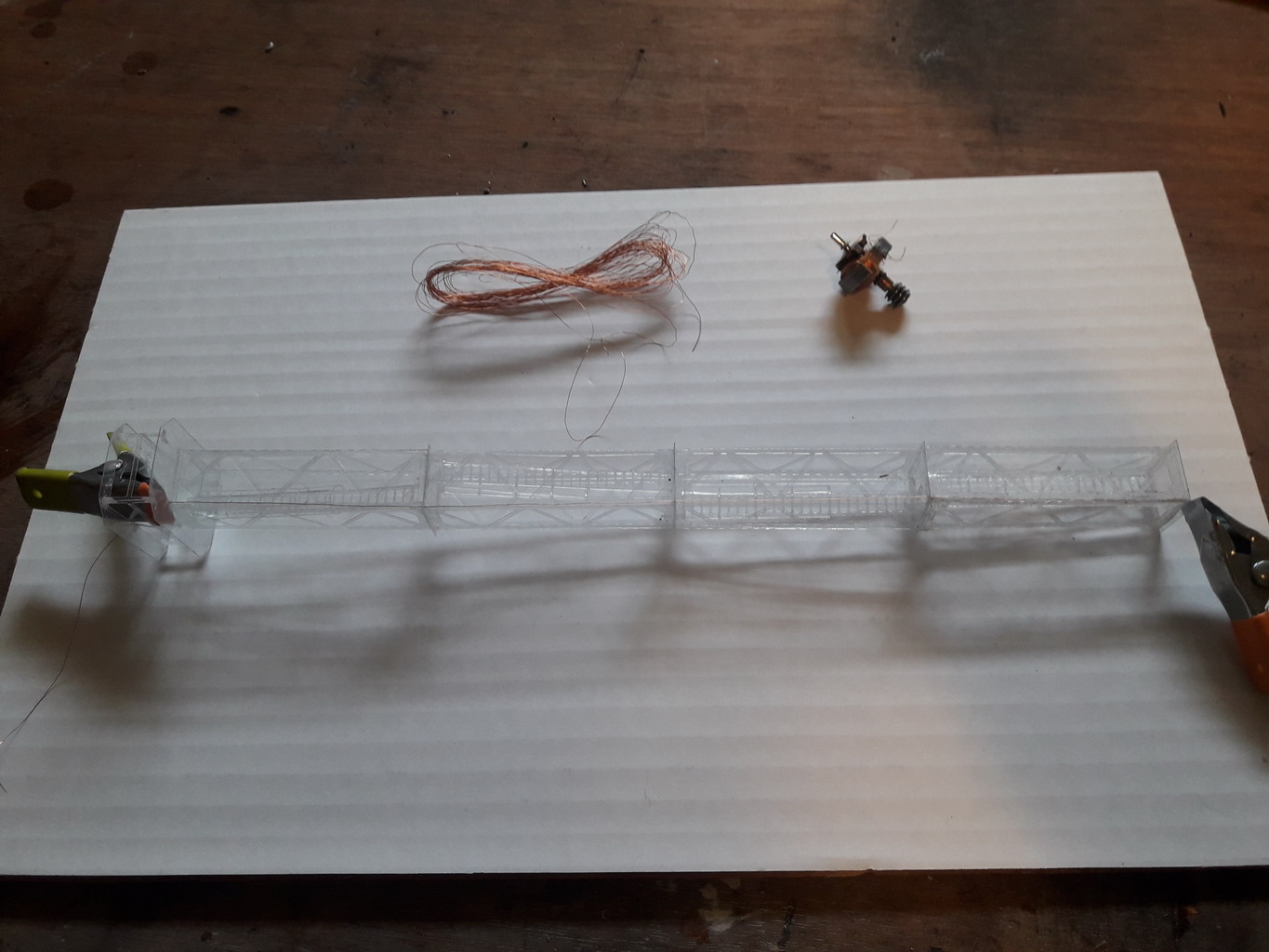

Ce n'est pas cher (20€pièce) mais il faut des doigts de fée. Le pliage n'est pas évident et la colle ne prend pas immédiatement, ce qui oblige à maintenir les pièce avec des pinces. La confection des échelles à crinoline est délicate mais avec de la méthode et de la patience on y arrive.
Il faut peindre le pylône à la bombe avant d'installer les projecteurs. Il aurait fallu passer le câblage en cours de montage (je me suis fait piégé :oops: ).
A défaut on peut passer les fils à l'extérieur. Un fil de bobinage moteur est suffisamment fin en perçant un passage avec un foret de 0.35mm. On tend et on ajoute des points de colle.
Après il faut passer la peinture en bombe.
Les fils restent discrets. La structure sera positionnée de façon que les regards ne se porte pas sur le câblage.
J'ai un deuxième pylône à monter. Je passeras les fils à l'intérieur le long des cornières verticales de la structure . A défaut, Biscatrain a prévu du fil de cuivre rigide. Je n'ai pas encore monté les diodes.
