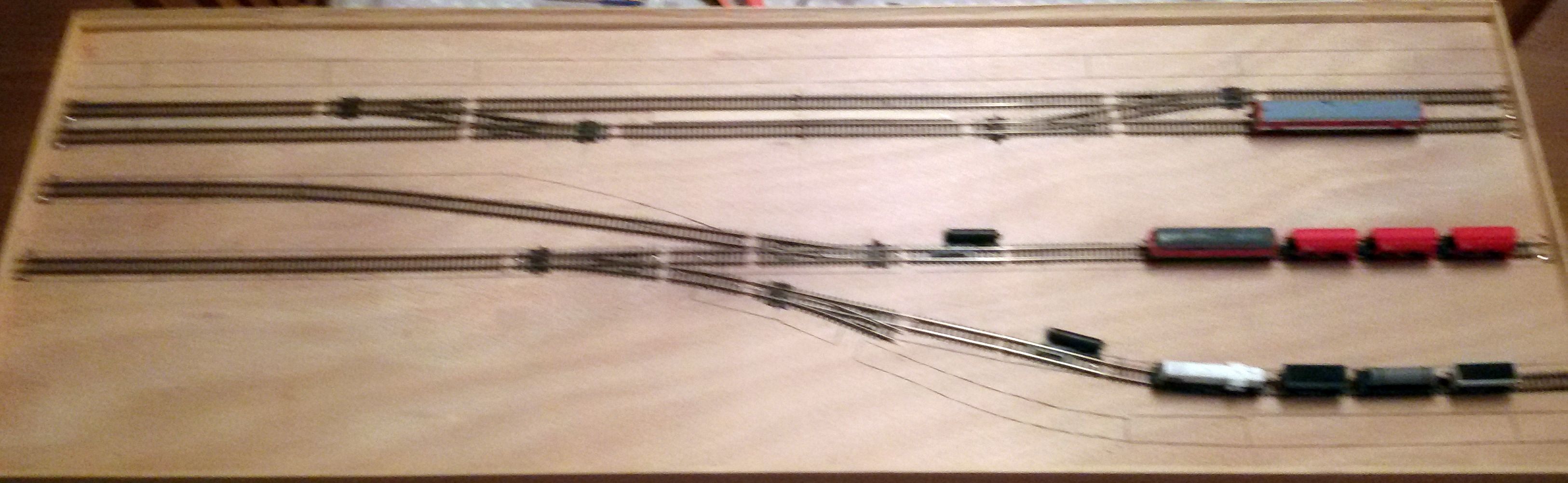

L'image est pas terrible mais elle montre l'état de l'avancement de mon projet "pédago-ville" . La gare en haut et la zone de triage en bas. L'objectif est multiple:
    gérer l'accueil en gare avec des annonces vocales et une gestion de l'horloge,
    gérer un va et vient sur cette zone de gare,
    gérer une zone de triage en composant une rame en mode automatique.
Les outils seront :
    une centrale DR 5000, reçue et en cours d'apprentissage,
    deux modules de pilotage des servos d'aiguillages DR 4024,
    un module de rétrosignalisation DR 4088,
    le logiciel JMRI.
Je suis bloqué avec JMRI car mon PC avec écran tactile n'a pas de prise RJ 45 et j'ai dû commander un adaptateur RJ45 vers USB. Je n'ai pas réussi à faire le lien en WiFi entre JMRI et la centrale DR 5000 à partir d'un PC. JMRI sous Windows 7 ne propose pas de solution pratique autre que le LAN.
​Amitiés

un projet intéressant pour créer une zone de manoeuvres automatisés ,si je comprends bien?

chuck51530 a écrit:Bonjour,
Les outils seront :
    le logiciel JMRI.
​Amitiés
Où en es tu de cet intéressant projet ?
Ce n'est pas totalement désintéressé de ma part, il faut que je monte un petit réseau de démonstration pour la gamme Digikeijs.
Re: état d'avancement du projet "Pédago- Ville"
26 Aoû 2018, 13:23
Une coulisse éventuelle ? Qui permettrait par exemple la communication entre le "haut" et le "bas" ?
