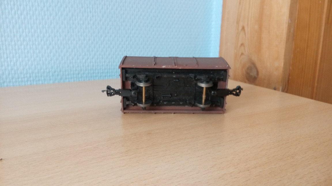

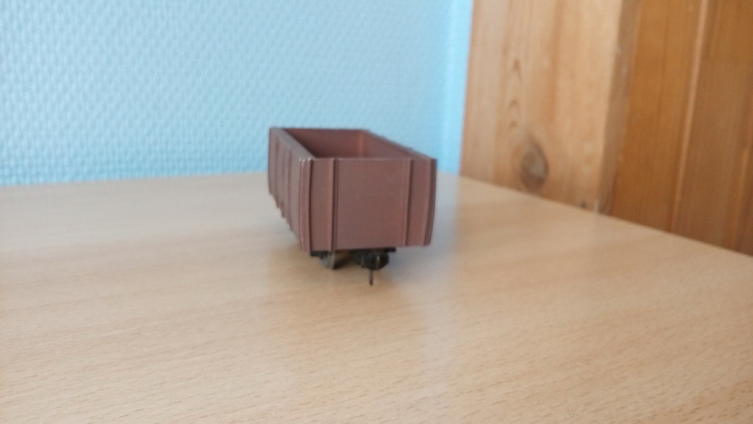

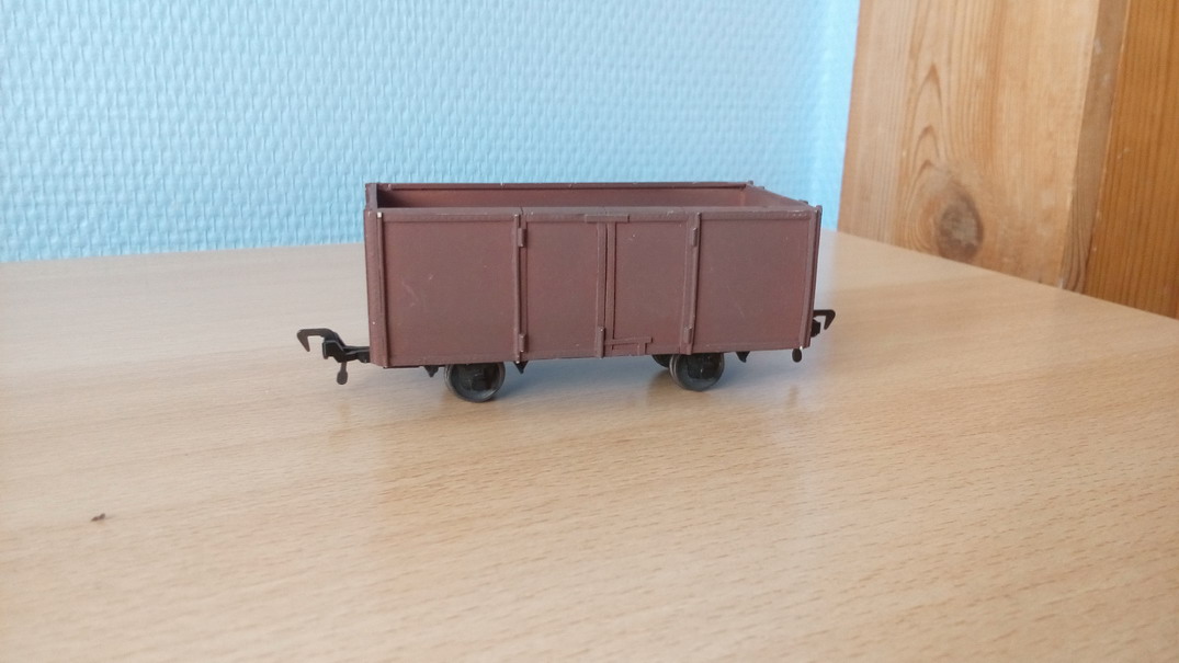

Bj,comme promis la photo du wagon,châssis de récup Piko,j'ai quand même changé les essieux et installé deux boîtiers symoba...caisse en latte plastique,rivets réalisée en plasticard à l'aide d'une roulette à rivets et un peu de patience
voili voilou
p: c'est du Oe écartement 16,5 MM
arthur :)

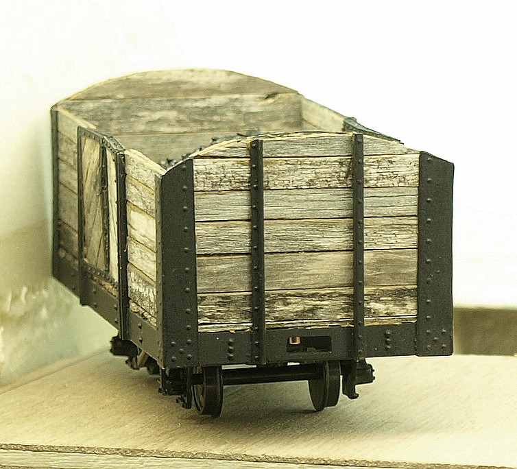

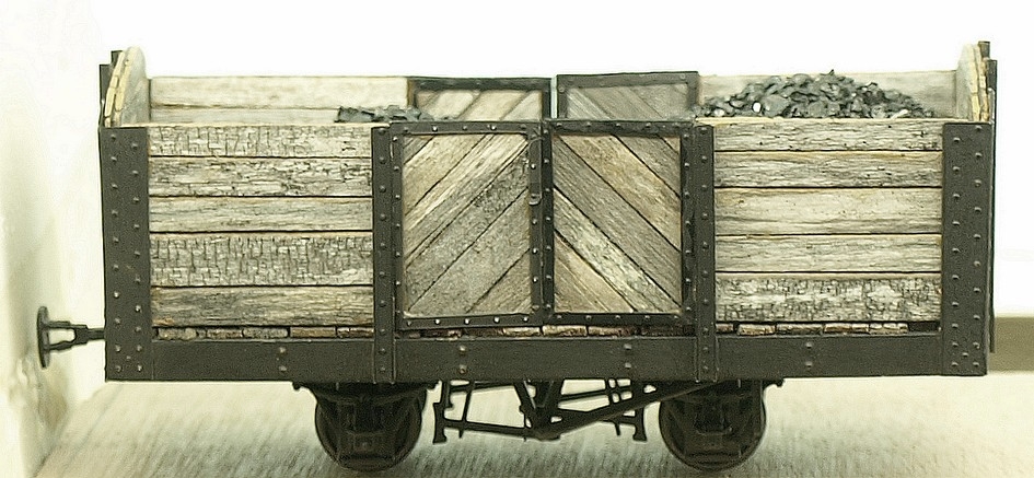

Un avis personnel concernant les matériaux utilisés pour construire du materiel roulant: le balsa me semble un mauvais choix, car il est fibreux, et les gravures qu'on y pratique sont toujours floues et pas nettes.
Je pense qu'il faut utiliser un bois plutôt dur, nerveux et à structure fine.
Perso, j'utilise de l'épicéa sec mais pas pourri.
Par ailleurs, l'alu ne me semble pas top non plus, car il ne se soude pas.
La feuille fine de cuivre ou de laiton est beaucoup plus agréable à utiliser.
Voici par exemple un tombereau en zéro 16,5, construit sur un châssis en 00 anglais de Bachmann, avec du bois de récup, et de la tôle fine de laiton:
En H0e ou 009, ce n'est pas plus difficile, car il existe des wagons en N qui peuvent servir de base.
Si cela vous intéresse, j'ai fait paraître sur un autre Forum des tutos pour mettre en oeuvre du bois naturel.
Faites-moi signe.
