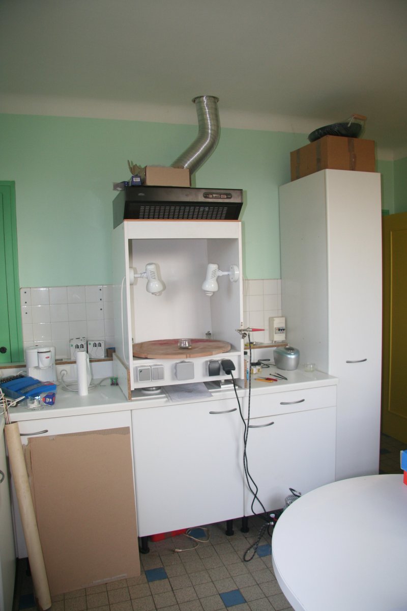

hello,
en 2007-2008, j'avais "commis" cela:
- 1 caisson bas Ikéa de 60cm, sans porte, disons 50 euros
- 1 hotte 1er prix "jetable" dans les 30-35 euros... et plutôt que de se faire ch**** a nettoyer le filtre, au bout de 3 ans, zou a la déchetterie :siffle: et je confirme que c'est des moteurs sans balais :cool:
Dominique qui aurait bien aimer un matos pro, mais au secours les prix :mort:

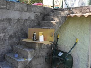

Chaque fois que je le peux j'utilise mon " atelier de peinture "
son inconvénient je suis tributaire des conditions climatiques : pas de vent , pas de pluie ni d'humidité , pas de soleil ....
Mais c'est bien !
Bernard dit Papy :vieux:

Re: Une cabine de peinture
Messagepar Papou89
30 Mar 2016, 11:36
:vieux: C'est comme ça que tu as repeint la brouette en vert wagon ?... :mdr2:
Michel.

Messagepar BB63670
18 Avr 2016, 18:24
Bernard dit Papy a écrit:Bonjour ,
Mais c'est bien !
Ties ? on dirait le mien :mdr:
