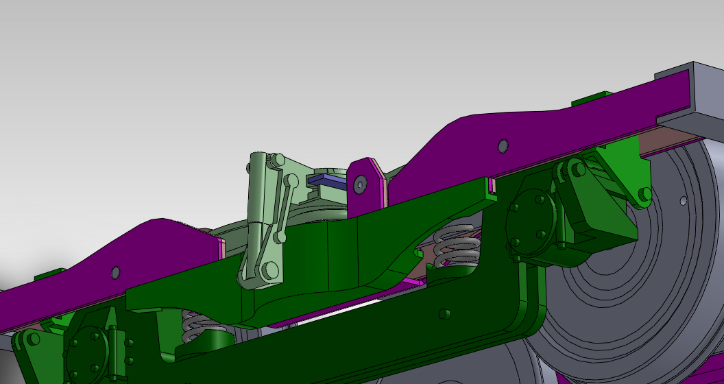

joseph a écrit:tu vas dire que je chipote, mais si c'est du zéro, c'est quand même visible: la pièce vert foncé qui comprend les boites d'essieu est en réalité constituée de deux tôles parallèles il me semble (à vérifier tout de même). A cette échelle, ça serait plus joli d'avoir ce détail. ;)
En même temps, je dis ça mais c'est pas moi qui me farci le boulot... :ange:
Salut Joseph,
Tu ne chipotes pas du tout et cela était "passé à l'as"...
Je ne veux pas faire un balancier constitué par 2 tôles parallèles (comme en réalité) car je trouve que c'est un peu complexe à ajuster (j'ai le souvenir de mes bogies de 63000 JCR...)
C'est pourquoi, je parts sur une pièce en fonderie massive. Mais tu as raison, j'ai oublié de "simuler" les 2 tôles. Inutile de dissocier sur toute la pièce. Je me contenterai d'une retrait de matière suffisamment profond pour donner l'illusion. A revoir dès que possible sur ma pièce !
Merci pour cette critique servie par un oeil averti ;)

Corrigé !
