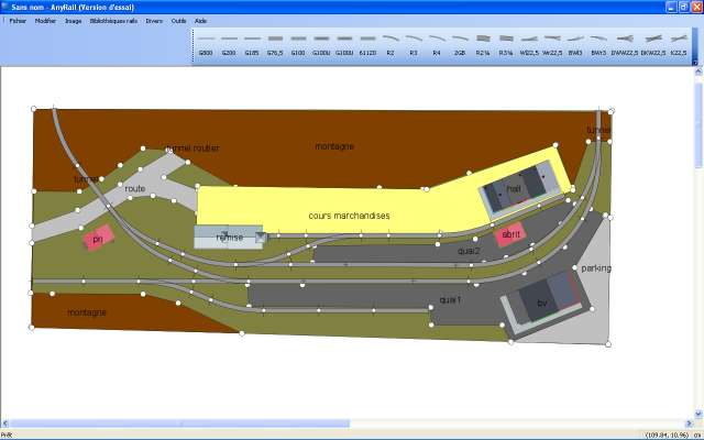

bonjour à tous.
Voilà: je vais réaliser un réseau bouclé échelle Ho. La voie sera du type géoline en deux modules. (oui il y a mieu comme voie ce n'est pas réaliste pas grave c'est mon premier réseau)
Après il y aura deux autres modules pour une future extanction.
ce sera en numérique, avec une multimaus roc 2.
ce sera l'époque 4/5 tractions: diésel petit gare fictive du massif central (ligne des Cévennes) pas encore trouver le nom de la gare, ni son histoire, j'y réfléchis bien sur.
Matériels roulants:
x2800 x72.500 x73.500 agc.
bb67.300 coraux (x3 ou 4 voitures max) bb67.400 rrr RA
cc72.000 +wagons marchandises (x6 wagons max) bb75.000 wagons marchandises (x6...Max) Bb66.400 x2 tex ou chasse-neige et sioux les modules.

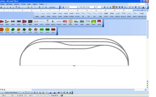

module 1: gare de passage (2m20 sur 80 cm) module 2: coulissent les extinctions modulées 3: voie unique pleine ligne 1 ep module 4: petite gare terminus.
plan général gare.
plan de la coulisse

Voilà le plan est mis qu'en pensez-vous?
pour le bâtiment de la gare je compte utiliser la gare faller st julien.
Pour le petit hall marchandise avez-vous une idée?
pour la remise: le kit mk d.
pour l'abrit de quai: le kit faller.
pour la lampisterie: le kit mk d.
la maison dont les barrières: le kit mk d.
pour la signalisation que me conseiller vous? et ou la place?
Voilà pour les infrastructures ferroviaires.
Modifié en dernier par x4500 le 26 Avr 2013, 17:34, modifié 1 fois.

25 Avr 2013, 07:56
C'est seulement maintenant que je viens de comprendre que tu as mis ton plan dans le premier message...
Il est trop petit pour y faire des commentaires. Sauve ton image en jpeg et charge là sur le forum, on verra nettement mieux.
Mais tout de même:
- L'espace entre tes voies adjacentes est bien trop grand;
- attention aux courbes trop serrées et aux raccords non paraboliques, c'est nettement moins joli.

Messagepar x4500
25 Avr 2013, 09:57
ok merci du conseil
je vais le refair ;)
pour l'écartement de voie, command fair avec les appareils de voie ou courbe et contre courbe de la game géoline?
car c'est le moins sérrer que je peu fair avec ce type de voie.
ou alors remplacer les courbes r4 par du rails flexible non?
tu en pense quoi?
tu entend quoi par raccord non parabolique?
les courbes sérrées c'est normal le réseau sera bouclé et je n'ai pas trop de place chez moi.
sinon pourquoi pas les cacher avec une tranchée ou autres chose?
oui j'oublie:
les modules devront être rangés aprés chaques utilisation.
(je vie en appartement et, je n'ai pas beaucoup de place)
le réseau me servira pour fair de l'exploitation; et non pas de la photo d'embiance.
voila pourquoi je commance par un réseau bouclé avec deux module.
Modifié en dernier par x4500 le 25 Avr 2013, 12:08, modifié 2 fois.
