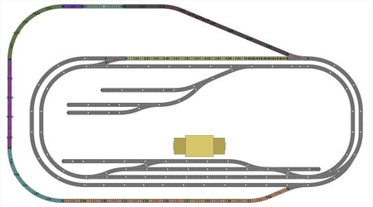

je m'appelle jean-pierre, j'ai 45 ans et je souhaite me lancer dans la construction d'un réseaux. j'ai cette envie depuis très longtemps mais jusque la je n'avais ni le temps ni l'argent. Je pense me diriger vers du HO et je dispose d'un espace de 3m par 2m environ, enfin c'est la dimension maxi de mon support. D'après ce que j'ai pu voir, il est mieux de partir sur de l'analogique? Pour les plans j'en ai réalisé un sur anyrails, mais comment l'importer ici pour que vous me donniez votre avis et surtout vos conseils car il doit etre plein d'erreur. merci d'avance.

Voici, une idée de réseau fait avec du rocogeoline? c'est bien? c'est nul ? qu'en pensez vous? merci d'avance

Quant à ton plan de réseau, ne vaudrait-il pas mieux installer le réseau principal à l"extérieur de l'espace afin d'augmenter le rayon des courbes principales qui seront prises à grande vitesse ? Là, tu perds beaucoup de place à droite, en haut et en bas, non ?.. :cool:

merci pour vos conseils morvan et papou. Pour les coffrets effectivement je pense partir sur roco. Concernant le plan tu as raison je perd de l'espace mais j'aimerai bien crée une zone de loisir et positionné un edifice style viaduc et je vois pas comment le mettre a l'intérieur, vous pouvez m'aider? merci

Le plan proposé m'attire l'oeil le BV est mal placé il faut l'avancer au sud de la double voie principale la troisieme voie (d'attente) est situé derrière le quai 2 ne pas oublier juste devant le bv une voie zz bien ensablée va a droite chez les locotracteurs Desbrugères et a gauche a la halle a marchandise sa peu aussi servir de départ a une voie étroite rurale ou un tram les 2 voies principales doivent se prolonger a gauche avec ZI et embrcht fonderie + ei gaquere sté entretien et construction de voie regardez sur une carte michelin ign ou autre Gooooglemape la gare de NOYON SUR OISE, ligne creil-jeumont. N'hésitez pas a faire un mix de plusieur situation vraies. c'est plus réaliste. Et surtout EVITEZ le ovale!
si vous voulez un retour et bien gagner de la place faite un retour invisible par le dessous de la table. n'hésitez pas a correspondre ... vos remarques et vos demandes nous aident a progresser!
