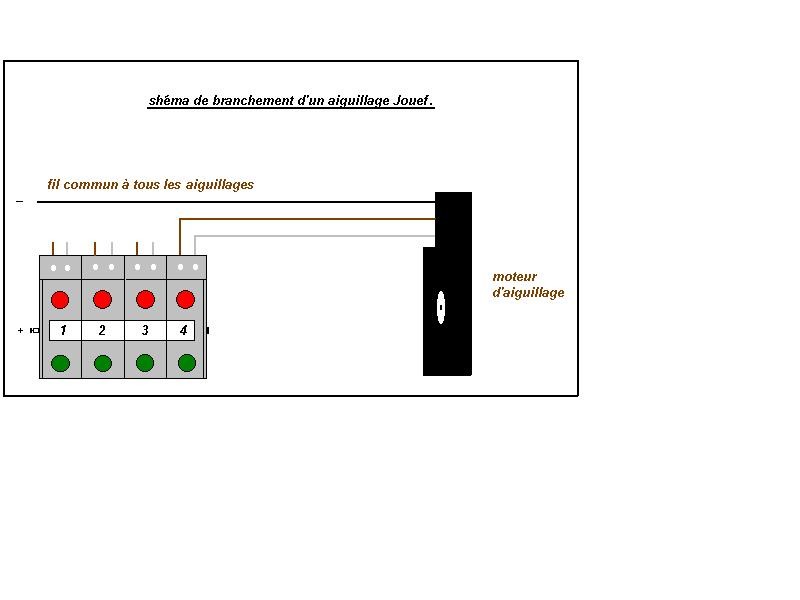

1) disposes-tu d'un poste à boutons poussoirs pour la commande de tes aiguilles?
2) sur ton transfo, il doit y avoir deux sorties: l'une en courant continu pour la marche des trains et l'autre en courant alternatif pour les accessoires. C'est cette sortie "accessoire" qui doit être utilisée pour alimenter les aiguilles.
3) les moteurs d'aiguilles ont trois fils: un commun, probablement de couleur noire, et un fil pour chaque position de l'aiguille. Le commun des moteurs doit être connecté à l'une des bornes alternatives du transfo. L'autre borne du transfo doit être connectée au plot d'entrée du poste à boutons poussoirs. Les deux autres fils des moteurs sont à connecter aux sorties du poste à boutons poussoirs.

se que j'aimerais bien optenir Image

bonjour et merci beaucoup Rockandrail c'est impecable , :cool:
