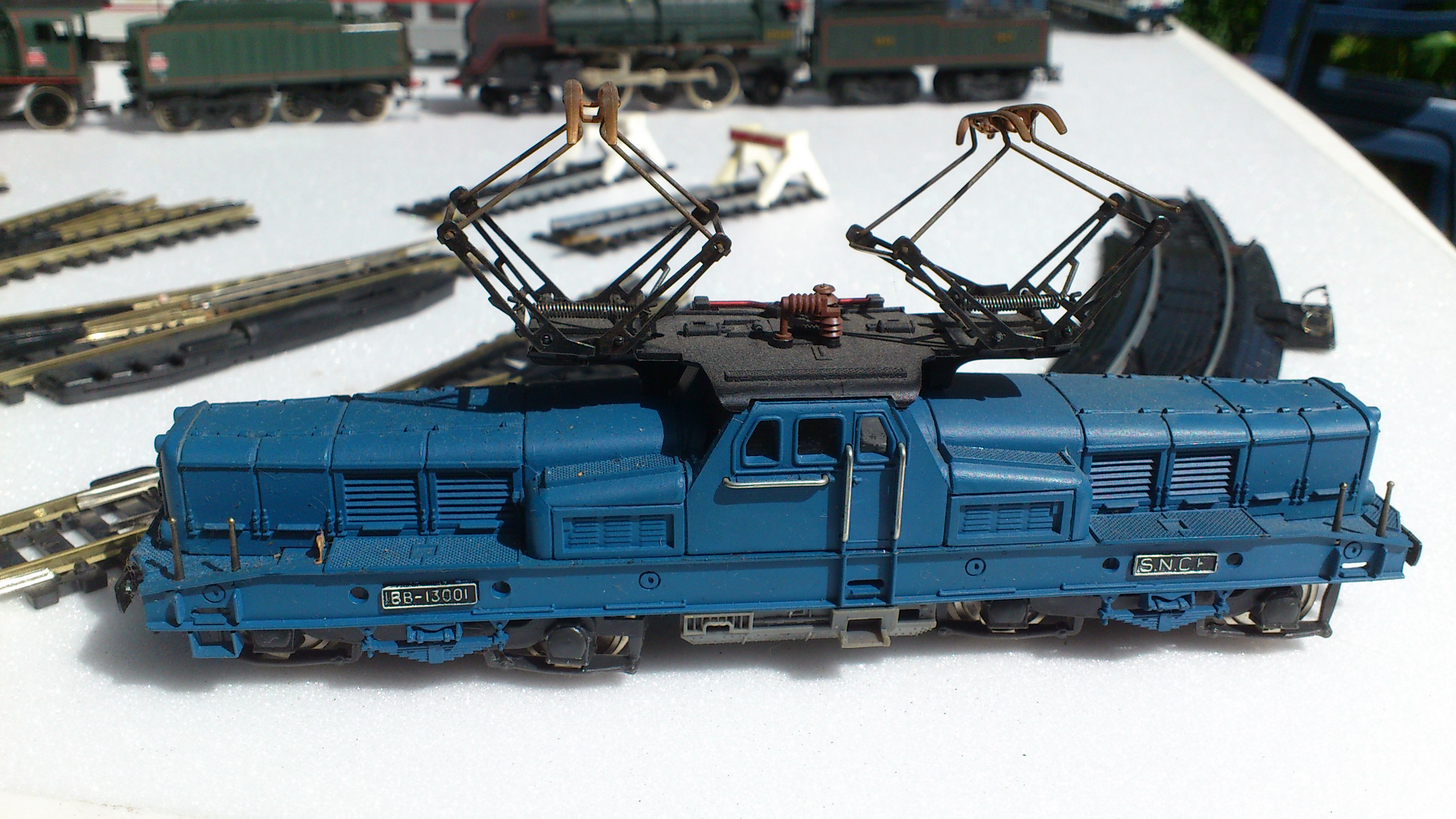

Messagepar Loco45
12 Juin 2012, 19:16
J'ai cette motrice électrique qui me pose un problème ! voila je la met dans le circuit et là le moteur tourne et elle n'avance pas ? j'augmente la puissance du transfo un jouef réf:9200 et là rien, par contre lorsque j'augmente la puissance le moteur s'emballe !! mais les roues reste bloqué...Avez-vous une idée ;)

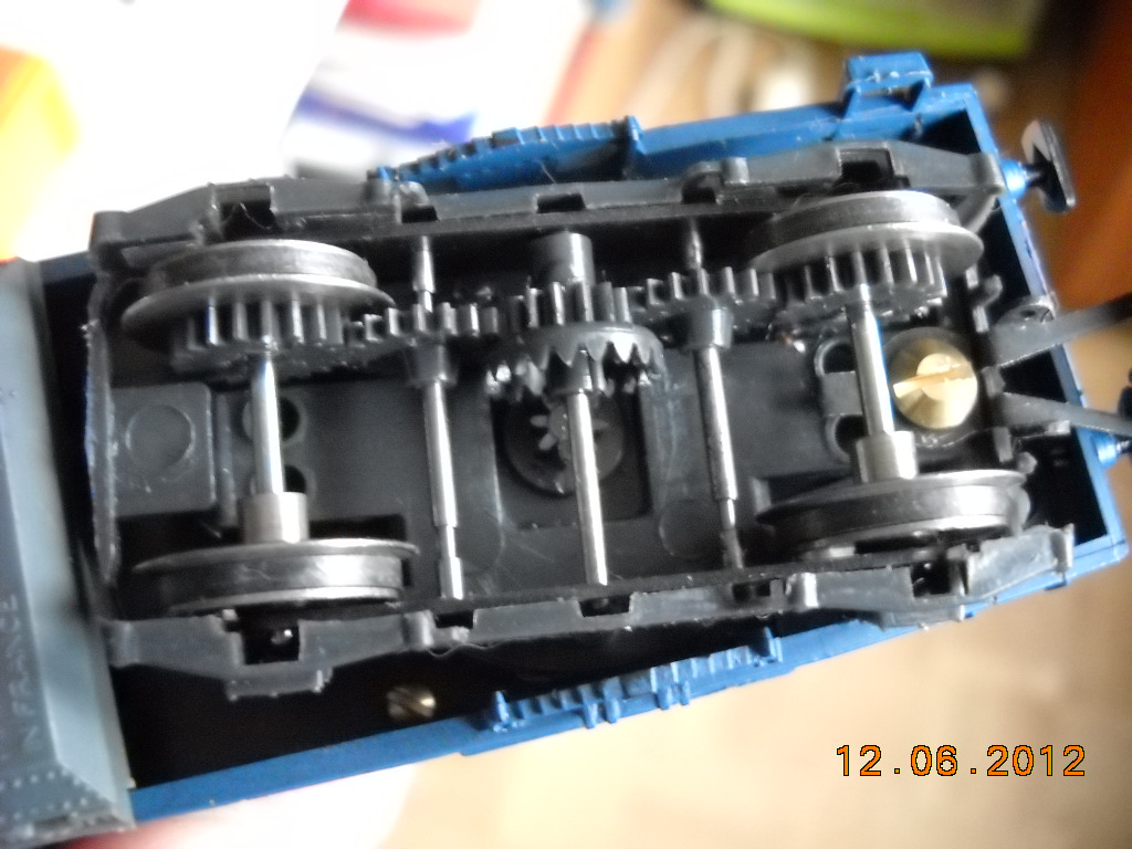

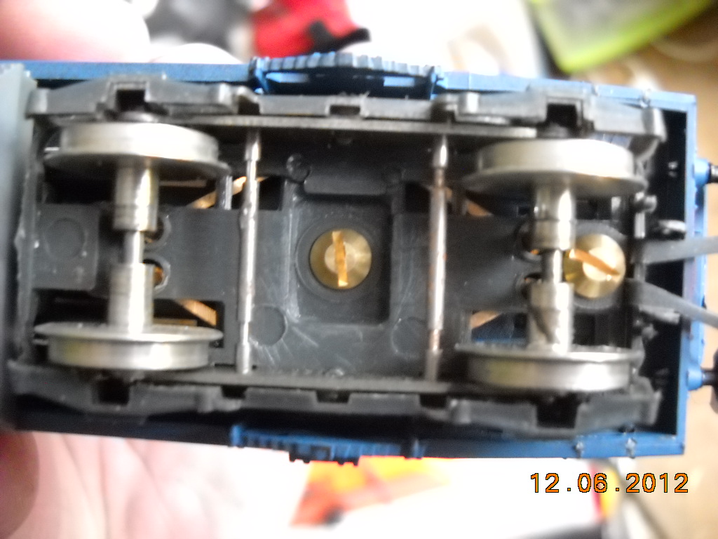

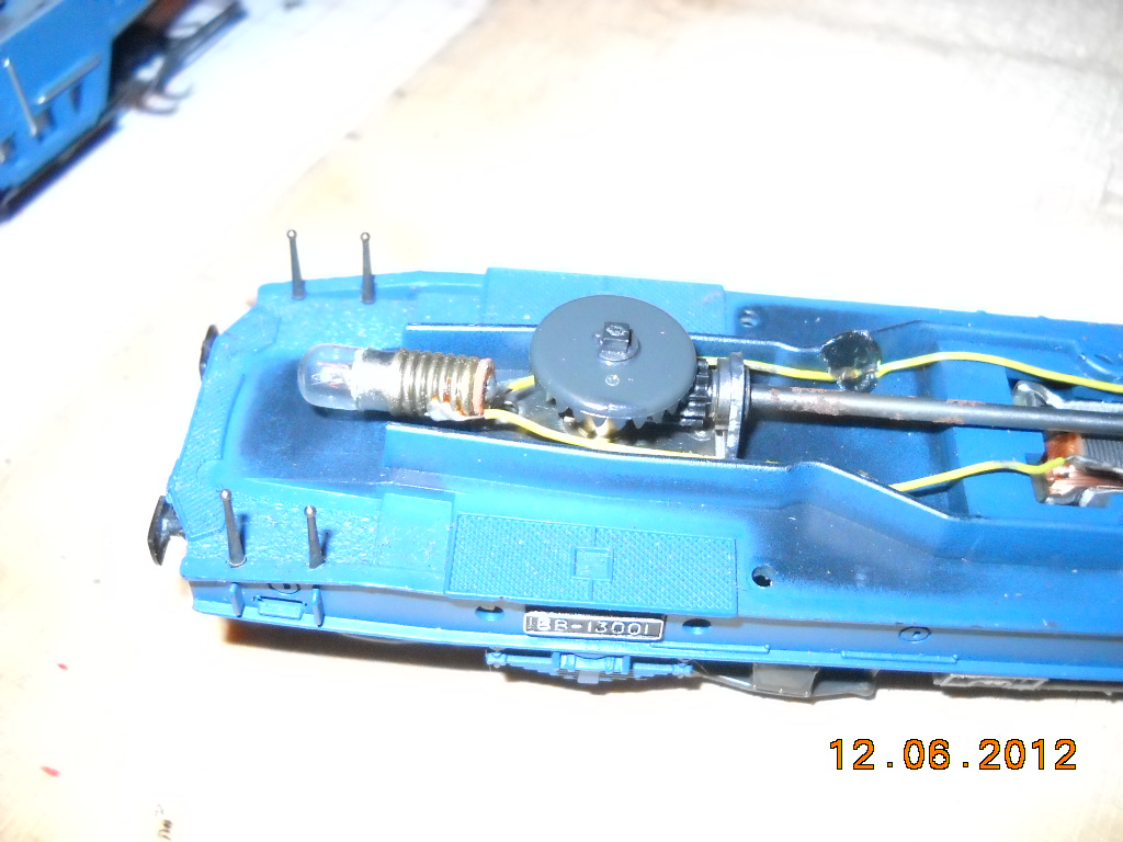

Messagepar Loco45
12 Juin 2012, 20:31
Merci voici des photos du dessous...
je vais voir tout ça et merci du coup de main

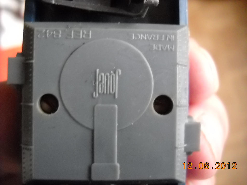

Bon déjà il n'y a qu'un seul bogie moteur ca va simplifier.
Je me demande si ce n'est pas un mix de deux BB de deux époques différentes, la carrosserie bleue parait plus moderne que la référence marquée sur le châssis (842).
Messages: 15374
Re: Un soucis avec ma BB-13001
Messagepar GREYHAWK
12 Juin 2012, 21:38
je pense que Le Basque a raison : la référence 842 E de Jouef correspond à une 13001 de couleur verte avec panneaux de visibilité Jaune et des tampons blancs. Ce serait la toute première version sortie. Il est fort probable que la cuve du transformateur portant le numéro ne soit pas celle d'origine de cette machine bleue.
En ce qui concerne la motorisation : un bogie moteur avec renvoi d'angle. Visiblement ce n'est pas la version avec entraînement par courroie. Il se pourrait que cette machine ait tout simplement des pignons trop usés. Il faudrait ouvrir la "bête" ( mais pas l'humaine de Zola ) pour pouvoir vérifier ce qui ne fonctionne pas. Il y a 4 vis à enlever, qui maintiennent la caisse sur le châssis et les 2 parties se séparent sans problème. Après il faut ôter la vis du transformateur et celui-ci s'enlève tout seul. Cela devrait déjà permettre de vérifier l'état des pignons et engrenages.
Bon courage, greyhawk
GREYHAWK
Messagepar gib
12 Juin 2012, 22:00
le pignon de renvoi est-il à la bonne place ? je crois distinguer une toute petite partie plus brillante sur l'axe, à coté du pignon. Ne serait-il pas trop vers l'extérieur ?

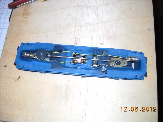

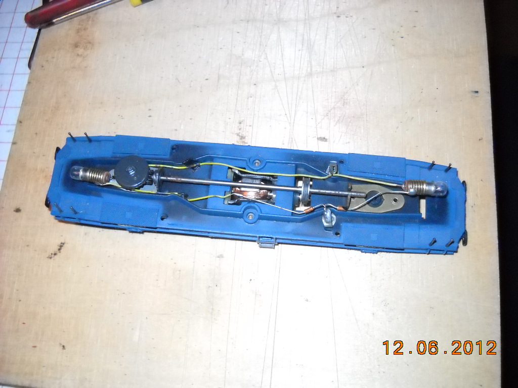

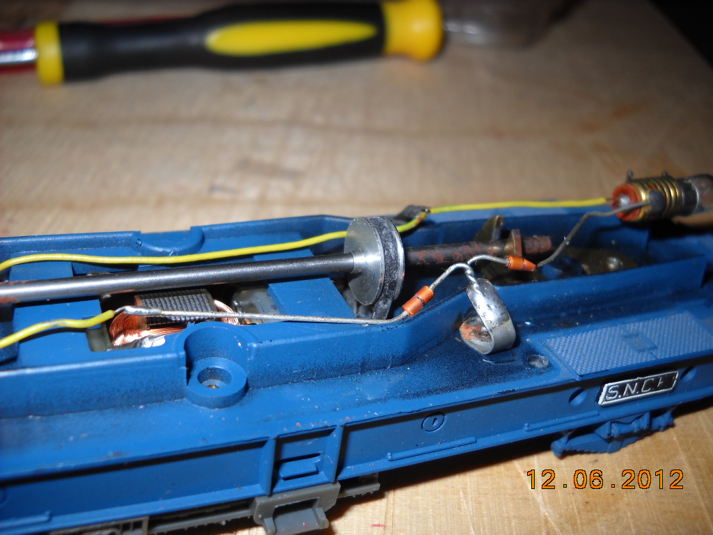

Messagepar Loco45
13 Juin 2012, 08:49
Ca y est j'ai trouvé la panne ? :D
il s'agit de l'élastique qui relie la poulie du moteur à la poulie de l'arbre de transmission...voir photos des entrailles de la machine
Par contre une question on trouve facilement ce type d'élastique ? ;)
Si vous êtes curieux...http://loco45.eklablog.com/
Loco45
Messages: 148
Enregistré le: 05 Juin 2012, 11:44
Localisation: loiret (45)
Messagepar gib
13 Juin 2012, 08:58
J'ai déjà v ce genre de panne, et il était recommandé d'utiliser des bandages d'adhérence Märklin, ou encore des rondelles de gaine thermorétractable. Pour ma part j'ai fait une réparation de ce genre avec de l'élastique à chaussette, et superglu. Ca tient, mais le point de colle doit être précis, et la longueur est critique.
