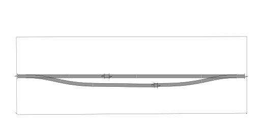

Je sais que sur ce forum, je vais trouvé des personnes pouvant répondre à ma question.
Tout d'abord, il s'agit de deux gares HO courant continu analogue faite selon le principe du module junior. Mon souci actuel installer les isolant et les prise de courant sur ces éléments de gare, les plan des voies :
1e gare
2e gare
Comme je débute en électricité essayez si c'est possible d'illustrer le plus possible votre réponse, s'il vous plait.

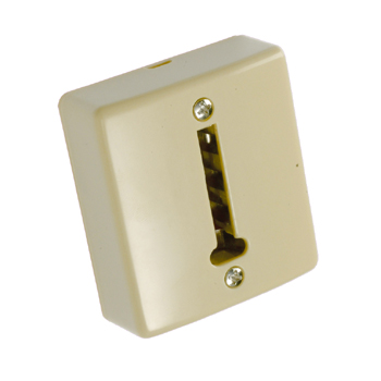

Autre chose concernant l'électricité, qui pourrait me dire où je peux trouvé les boitier PTT utiliser dans le module junior (précision j'habite en Suisse).

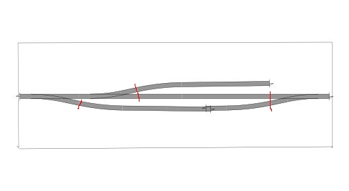

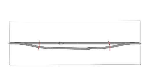

Je ne sais pas ce qu'est un boîtier PTT, donc je ne peux t'aider.
Pour les isolants, cela signifie que tu vas gérer ton réseau en analogique. Si c'est en digital, c'est inutile sauf pour ajouter un booster de puissance ou des automatismes.
Pour la première gare, d'abord une petite remarque: La seconde aiguille occupe de la longueur dans la gare. Une aiguille triple à gauche me semble plus indiquée.1
Pour les éclisses, elles doivent être placée afin de ne pas amener de courant à une loco à l'arrêt (gare, voie de garage) ou sur une section à part.
Voici les images modifiées:

Le mieux, je pense dans votre cas, c'est la VPC (Conrad ...) , ou un achat frontalier dans un magasin de bricolage
Si on parles bien de ces deux éléments : (prises de téléphone)

Tipton a écrit:Bonsoir,
Est-il absolument obligatoire de passer par ce type de connexion ?
Oui: norme module Junior: http://www.google.fr/url?sa=t&rct=j&q=n ... sK6-RyS_Dg
Donc fiches téléphone! Je n'ai rien inventé! :yin
Exact c'est obligatoire pour pouvoir bien se racorder avec les autres il faut uniformer les liaisons électriques entre les modules.
