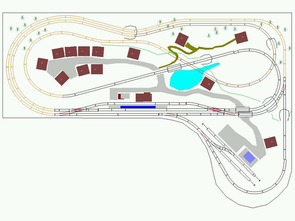

On va grandement s'inspirer de celui-ci :
Sur la droite (bout du L) on va installer un train vapeur touristique. Au premier plan (espace de jeu principal) on trouve la gare de passage. En arrière plan, il y a à le village à gauche et un espace montagneux (collines) à droite.

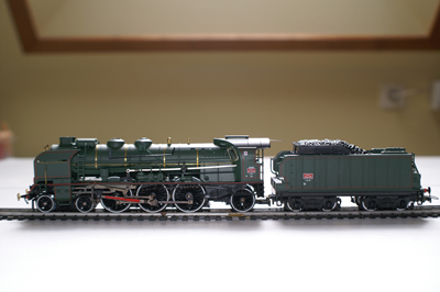

Une loco vapeur 231 G 276 Jouef, un modèle numéroté réalisé à l'occasion des 50 ans de Jouef en 1994 qu'il faudra digitaliser et 2 voitures voyageurs de récupération d'un ancien train mécanique dont les attelages sont à modifier. Ce train sera un train touristique.

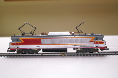

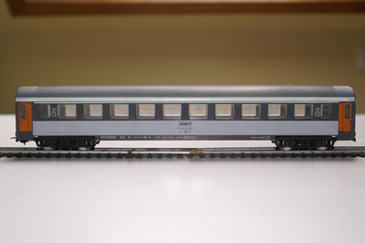

Une loco électrique CC 21004 Jouef (engrenage à changer et digitalisation à faire) accouplée à 2 voitures voyageurs Corail Fobbi. Ce train constituera une rame voyageurs longue distance.

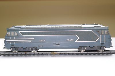

Une loco diesel BB 67007 Fobbi (à digitaliser) accouplée à une rame inox qui reste à acheter. Ce train formera un train express régional.

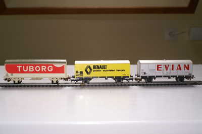

Une loco diesel BB 66049 (à acheter) accouplée à des wagons marchandises (14 environ) qui sont soit de la récup, soit des wagons offerts avec un abonnement à un magazine de modélisme. Ce train formera un convoi de marchandises.

L'autre conseil sur le tracé de votre réseau. Faites attention à l'accessibilité au centre de celui ci. Au delà de 60/80cm ça devient difficile.

Pour le réseau, mon fils et moi allons faire une première disposition au sol histoire de voir la surface occupée. On avisera en fonction.

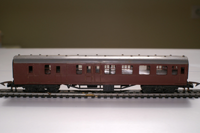

Tien, un qui fait circuler de "british rail Corridor Brake" sur son réseau! :cool: Mais il y a "pire", je mélange des anciennes compagnies britanniques en 00 (1/76) et du français en H0 ... :diable:
Je n'ai jamais eu de "BB 67007 Fobbi" ( je suis un peu collectionneur de jouets ), elle roule comment? Par ignorance et imbécilité de ma part, ayant entendu que du mal de sa motorisation, j'en vois parfois dans des vides greniers, pour un prix dérisoire, et je ne m'en suis jamais acheté une :H2: -

Pour le peu qu'elle a roulé en analogique, elle ne m'a jamais posé de problème. Après, en roulage mode réseau je ne peux pas te dire si elle tiendrait le coup.

C'était à l'époque du jouet de "bazar" ( marchands de couleurs comme on les appelait à l'époque )
et en fait la mécanique de ces jouets était assez robuste car destinée à un usage souvent brutal.
l'économie était plus faite sur la caisse et la déco que sur la mécanique.

C'est vrai que la déco des wagons laisse à désirer. Mais pour débuter...
