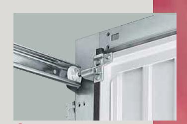

Bon OK. Mon système est basé sur le mécanisme de guidage des portes de garage basculantes. Il est composé de 2 rails dans lesquels circulent des roulettes.
Ces rails seraient fixés perpendiculairement au, et sur le mur du fond et les roulettes fixées sur l’armature du plateau du réseau. Pour maintenir la solidité et la rigidité de l’ensemble il faudra fabriquer 2 triangles métalliques en tubes carrés ou en cornières. Sur la base de ces triangles côté mur il faudra fixer 2 roulettes qui seront engagées dans les rails de guidage (1 en haut et 1 en bas et sur chacun des triangles pour éviter un basculement du plateau). La base horizontale supérieure de ces triangles sera de la longueur du plateau à supporter. La barre de liaison en diagonale située entre le bas de la partie verticale et la partie horizontale peut très bien n’être fixée qu’au niveau du premier tiers de la longueur de la barre horizontale.
Le plateau peut maintenant monter et descendre dans les rails fixés au mur. Il faudra placer des pieds sous le plateau pour qu’il repose sur le sol en position basse et à la hauteur qui te convient pour pouvoir travailler convenablement. 2 pieds fixes côté mur et 4 pieds repliables au milieu et à l’autre extrémité du plateau (ou alors poser l’ensemble sur des tréteaux mais ça risque d’être branlant).
Pour le verrouillage en position haute il suffit de mettre des goupilles ou des vis dans des trous percés au préalable dans les rails de telle sorte que les roulettes ne puissent redescendre ainsi qu’un système quelconque d’accrochage de l’autre extrémité du plateau au plafond pour éviter qu’à la longue il ne fléchisse à cause du poids de l’ensemble.
Pour plus de rigidité il serait plus intéressant de fixer un troisième rail sur la façade des étagères de l’autre mur et au niveau de l’extrémité du plateau avec une roulette de guidage fixée à celui-ci. Je te joins une photo de l’ensemble rail et roulette tels qu’installés sur les portes de garage.
Si mon explication te semble trop compliquée je pourrais te faire parvenir un shèma. Bon courage.
Christian
