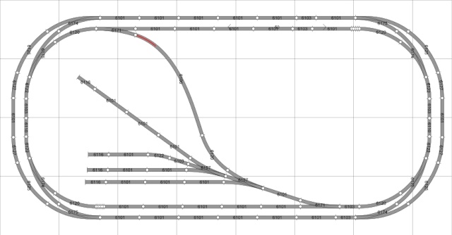

Etant nouveau dans ce domaine, je me joins à vous pour avoir vos avis.
Donc mon 1er réseau se fera en HO Fleischmann sur une surface de 2m30 * 1m20.
J'ai utilisé le logiciel Anyrail pour définir le tracé ( voir image Image )
je pensai mettre les aiguillages du haut en élec et ceux du bas en manuel.
Point de vue décor, la partie de droite sera la ville et celle de gauche la partie industriel avec une zone spatial ( je bosse dedans ).
Est-ce que tout cela vous semble incohérent ou pas ?

Déjà, n'aurais-tu pas intérêt, au moins d'un côté, de mettre des aiguilles courbes afin de gagner de la place en gare? Tes voies entre aiguilles, que je suppose à quai, ne permettent au mieux que de garer un train de 90 cm de long, ce qui est peu en H0.

Si tu débutes, je te conseille de passer directement en alimentation en digitale. Tout ce qui est câblage en est facilité, particulièrement pour des commandes manuelles.
Pour les moteurs, chez Fleishmann, tu as le choix entre des aiguillages manuels ou électriques. Les électriques sont fournis avec moteur, mais le moteur peut aussi s'acheter à part.
As-tu déjà le Fleishmann? C'est une excellente voie, mais elle est plus cher que d'autres, un peu surdimensionnée et a déjà le ballast tout fait, ce qui est moins réaliste. Su tu l'as déjà achetée, bien sûr continue, mais sinon, je te conseillerais plutôt de Peco (http://www.peco-uk.com/).
Pour le schéma, dis toi bien que voir tourner des trains ne se fait pas en réalité. Penses-tu cacher une partie des voies?
Et d'accord avec la remarque de Rock: Utilises des aiguillages en courbe.

Rockandrail a écrit:Déjà, n'aurais-tu pas intérêt, au moins d'un côté, de mettre des aiguilles courbes afin de gagner de la place en gare? Tes voies entre aiguilles, que je suppose à quai, ne permettent au mieux que de garer un train de 90 cm de long, ce qui est peu en H0.
voilà pour l'aiguillage en courbe , mais du coup l'écart entre les 2 voies me parait petit

Ta diagonale va te oser un problème électrique: En digital tu dois mettre un module qui gère cela, mais tu dois aussi t'arranger pour que le train le plus long ne soit pas plus long que la section couverte par ce module.

Personnellement, je n'utiliserais pas d'aiguilles Peco. Elles sont pénibles à motoriser et elles nécessitent un cablage complexe pour alimenter les pointes de coeur. Mais c'est un de mes (tout petits) désaccords avec Xtof. Par contre la voie en ligne au code 75 est bien fichue car elle est fine tout en tolérant le passage de la plupart du matériel
Les codes correspondent à la hauteur du profilé de rail en millièmes de pouce. Du code 100, par exemple, représente une hauteur de 100/1000è de pouce, c'est-à-dire 2,5 mm. Du code 75 donnera 1,875 mm.
Le choix d'un code dépendra du matériel que tu feras rouler. Le matériel des années 1990 et 2000 passe sur les profilés fins. Le vieux matériel des années 60 et 70 demandera que l'on en change les roues.
Enfin, H0m et H0e désignent des écartements différents mais à l'échelle H0 (1/87è). La voie normale, celle des grands chemins de fer, est à l'écartement 1435 mm en réalité et 16 mm en H0; la voie métrique H0m (1000 mm) est à l'écartement 12 mm en H0 et la voie étroite H0e correspond à peu près à la voie réelle de 750 mm et est à l'écartement 9 mm en H0.

Financièrement le Peco me plaît. du point de vue décor cela me permet de faire mon propre ballast !
pour répondre à XTof_vl, je n'ai encore rien acheté donc pour l'instant Peco m’intéresse; du point de vue cablâge, c'est vraiment difficile ? je précise que je travail dans le spatial donc je me débrouille en cablâge.
Si quelqu'un a des infos sur ce système ? ce qu'il faut commander en + ? ce système fonctionne en digital et analogique ? pour mon réseau l'analogique ne suffirait-il pas ?
oui j'ai prévu de cachets le train plusieurs fois, par une montagne et un autre tunnel au moins !
je compte faire tourner des trains d'époque récente.

donc pour mes rails Peco, je peux utiliser cette centrale ?
http://www.train-modelisme.com/index4.p ... &cat2=$cat
mais après me faut-il 2 tranfo en + pour les 2 train que je veux faire tourner et un autre pour les aiguillages ? si oui quoi ?
Du coup il faut que je prenne tous les aiguillages avec cœurs polarisés ou non ? c'est un peu confus pour moi sur ce point. mes commandes sont bien électriques sur un aiguillage à cœur non polarisé, non ?
en gros, je vais faire mon lourd, est-ce que quelqu'un peut me faire un ptit dessin de ce à quoi devra ressembler mon réseau ? (centrale, transfo, moteur, etc ....)
